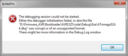

Jetzt wird zwar gelinkt aber ich kann nicht debuggen. Ich habe den
JTACICE3.
Ich kann zwar auf den µC zugreife Fusebits setzen und den Flash löschen
usw. aber beim Debuggen wird mir folgende Fehlermeldung ausgegeben:
Wed May 22, 2013 09:29:43: Failed to load debugee:
...\AVR1327\AVR1327-code\Debug\Exe\ATxmega32A4.dbg
Diese Datei wird vom Compiler aber automatisch angelegt.
Kennt sich jemand hier aus?
Danke und Gruß,
Schorsch.

von Georg X. (schorsch666)
der Pfad stimmt soweit.
Ich hab jetzt auch mal die Verzeichnissstruktur geändert. Damit diese
mal etwas kürzer ist. Ich verwende keine Sonderzeichen oder Leerzeichen.
Im Anhang ist ein Screenshot des PopUps zu sehen.
Die Datei wird ja auch generiert. Ich hab diese auch mal gelöscht damit
die neu angelegt wird. Aber irgendwas passt da nicht so ganz. Ich muß
auch dazu sagen dass ich den Samplecode für den Bootloader ja an den
XMega64 versucht habe anzupassen. Sprich Linkerfile die Adressen richtig
gesetzt und unter Optionen den entsprechenden µC ausgewählt.
Hat jemand noch ne Idee?
Gruß,
Schorsch.
