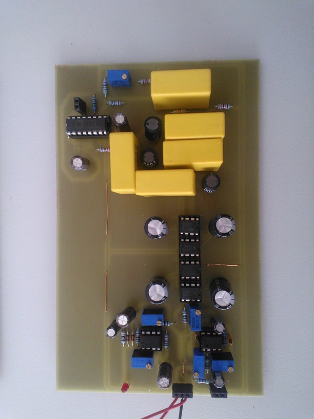

ich brauche bitte hilfe. ich habe die folgende schaltung, am eingang
wird ein mikrofon angeschlossen und am ausgang kommt ein verstärktes
signal raus. ich möchte eigentlich dieses signal an der soundkarte eines
PC anpassen. ich weiss nicht wie ich anfangen soll, brauche ich einige
tippen von ihnen.
Danke.

Wo? Ich sehe nur ein Bild mit 1.4 MB was nichts ausagt.
von lorraine s. (lorely)
also das bild,das du siehst ist die schaltung und es wird ein signal am
ausgang geliefert welches an einer soundkarte angepasst werden soll.Wie
soll ich anfangen?
neben dem blauen poti oben ist der ausgang. von dort will ich an die
soundkarte

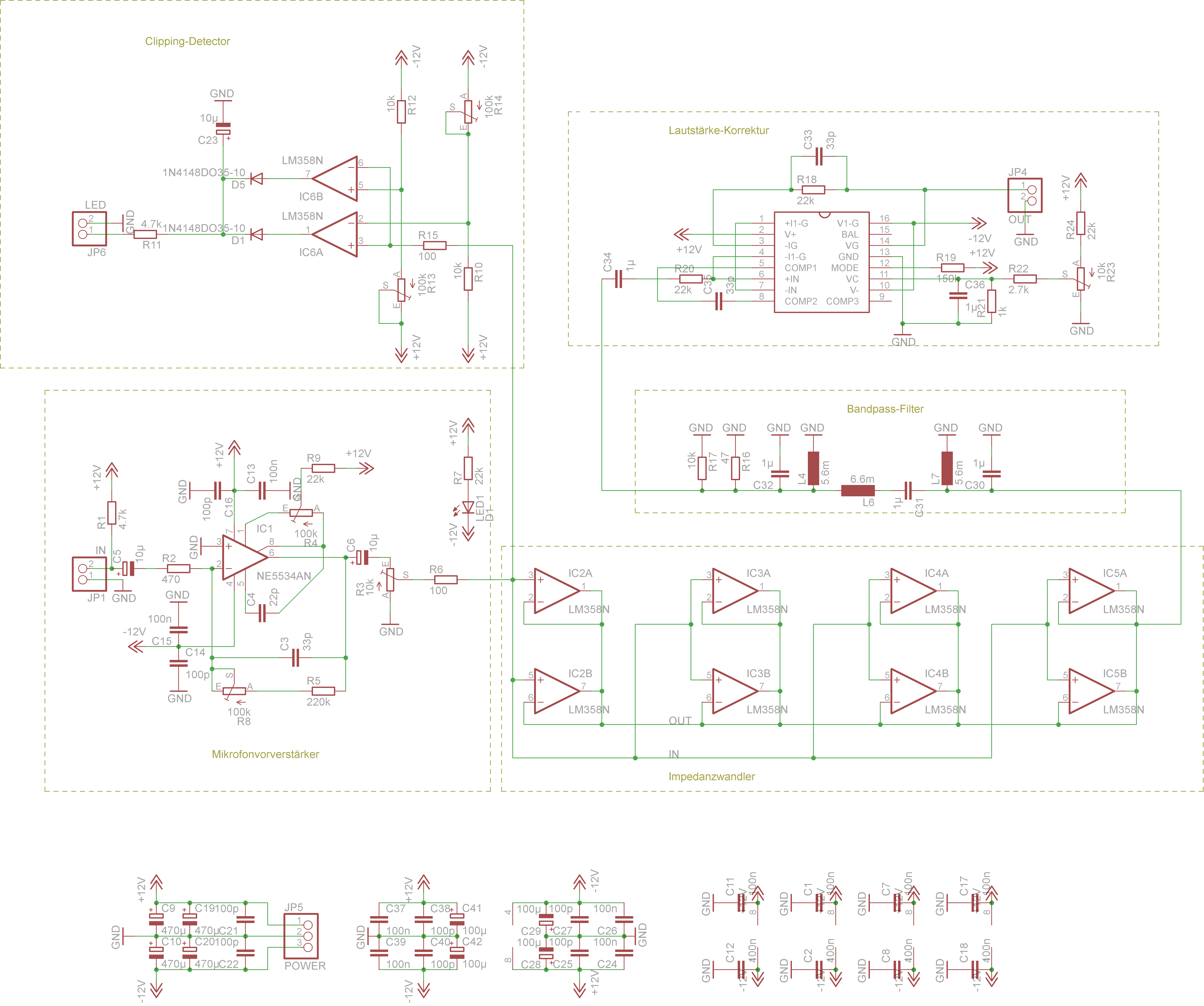

von Chris (Gast)
Schaltplan?
hi beigefügt ist den schaltplan

Na am besten mit einem Kabel an die Soundkarte anschließen.
Wenn du mehr wissen willst musst du schon mehr informationen liefern.
Mit einer Frage wie: "Mein Auto ist Blau. Kannst du mir sagen wie
schnell es fahren kann?" kommt man halt nicht weit.
Also stelle einen Schaltplan und die verwendeten Leistunsdaten bereit.

also die schaltung liefert 5V am ausgang. welche daten vom pc soll ich
haben? ich habe gar keine ahnung...

von Lothar S. (loeti)
Soundkarten haben einen Mikrofoneingang, da benötigst Du keinen
Vorverstärker.
5V Eingang wären auch für jede Soundkarte zuviel.
Grüße Löti
von krumeltee (Gast)
Am Knotenpunkt von R6 und und IC2A Pin 3 abgreifen und damit in den Line
oder Mic Eingang deines Rechners.
R6 ist schon den ausgang meines vorverstärkers
kann ich direkt den Ausgang jp4 in dem line-in des rechners?
Welcher Pegel liegt an?
Grüße Löti
Was ist das im Schaltungsabschnitt "Lautstärke-Korrektur" für ein IC?
Wozu soll das ganze überhaupt gut sein?
von Tom W. (Gast)
Eigentlich brauchst Du nur einen Spannungsteiler, der auf 1,5V
herabsetzt und den Du über einen C an die Karte koppelst. Soweit ich
weiss, haben die auch einen line Eingangund die haben 0,75 Vss.
