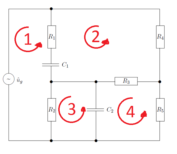

ich habe gerade ein Problem mit einer Schaltung.
Und zwar möchte ich dort die Ströme mit dem Maschenstromverfahren
berechnen.
Irgendwie erhalte ich aber nicht das selbe Ergebnis, das ich auch mit
einem Simulator erhalte. Daher brauche ich eure Hilfe.
Vielleicht kann da mal jemand drüber schauen?
Der Vektor ist übrigends   { 3, 0, 0, 0 },
die Werte sind:
R1 = R2 = R5 = 1 kOhm
R4 = 2 kOhm
R3 = 1Mohm
frequenz  = 100 Hz
C1 = C2 = 1.0µF
V = 3V
Die Matrix und das Schaltbild ist im Anhang.

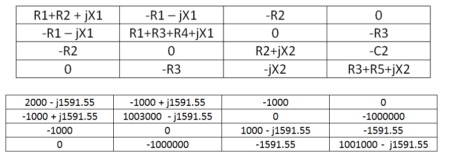

von Micro1 M. (micro1)
ich glaube -C2 in der 4. Spalte ist falsch
von Helmut S. (helmuts)
Bei zwei Stellen mit -1591.55 fehlt das *(-j).
j1591.55
Der Vektor muss -3 sein  nicht +3.
Die Mehrheit der Menschen rechnet lieber mit rechts drehenden
Maschenströmen.
Bist du Linkshänder?
von LarsD (Gast)
Danke für eure Antworten!
Ja, da habe ich mich vertippt. Natürlich sollte da .jXl stehen :)
> j1591.55
Naja, eigentlich passt es ja, da X1 & X2 = -1591.55 ist.
In der Matrix steht ja -Xl => -(-1591.55) = +1591.55  oder?
Das ist echt seehr komisch :/
Seht ihr da vielleicht noch etwas anderes?
PS: Ich bin nicht Linkshänder und zeichne eigentlich auch immer
rechtsdrehende Maschenströme. Ich weiß garnicht wie es dazu kam :)
Und das j wirfst du weg?

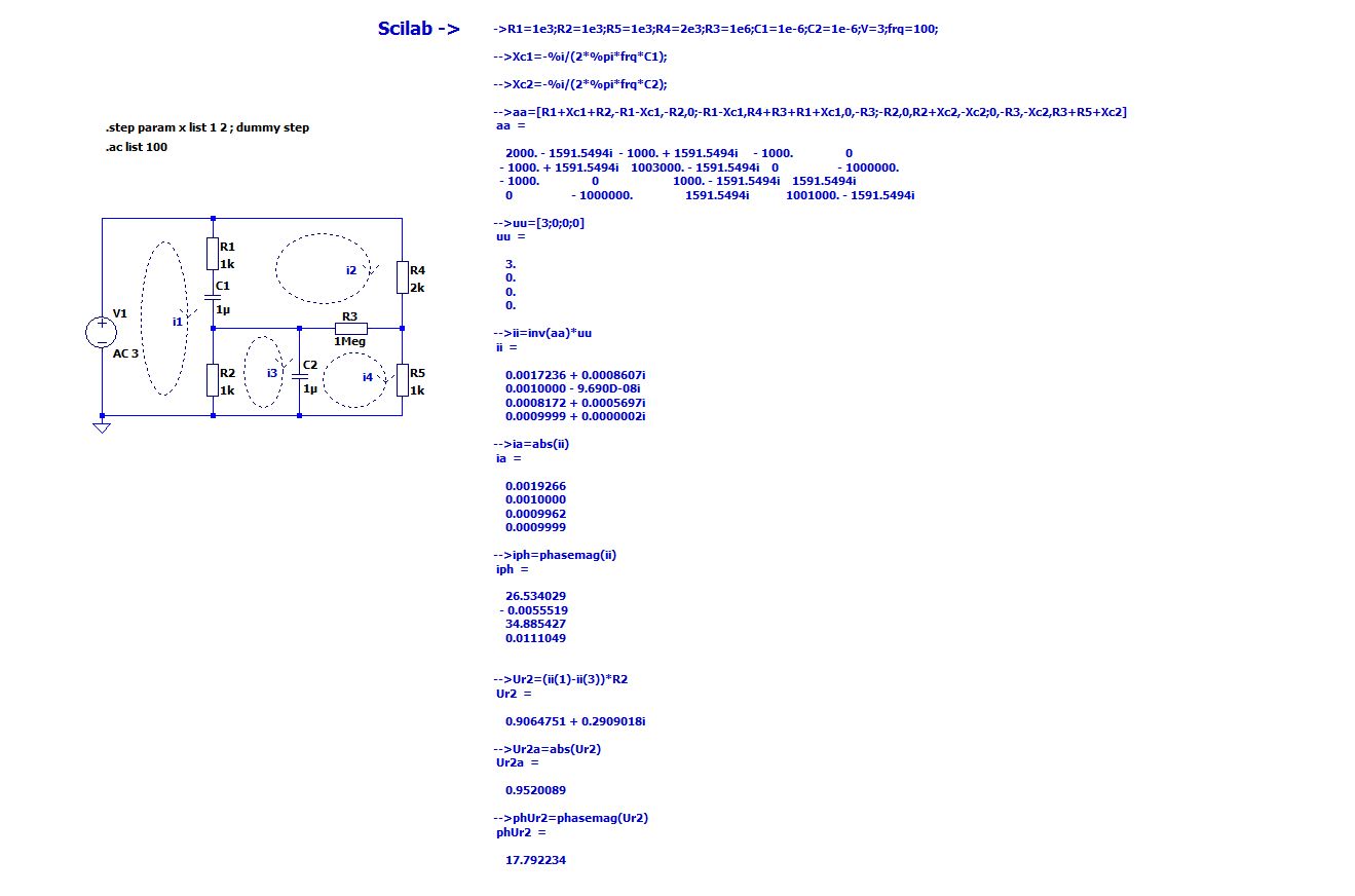

Hallo Lars,
Hier die Lösung im Anhang.
Achtung ich habe Xc=-j/(w*C) definiert und die Maschenströme im
Uhrzeigersinn definiert.
Das Ganze habe ich mit Scilab und mit LTspice simuliert. Es passt.
Helmut
Nein, LTspice zeigt nicht die Matrix an.
Die Matrix habe ich im Kopf ausgedacht und in Scilab eingetippt. Die
Eingabe und die Ergebnisse von Scilab habe ich als Kommentar(blau) in
LTspice eingefügt. Außerdem habe ich die Schaltung(Schaltplan) in
LTspice eingetippt und simuliert und diese Ergebnisse mit den
Ergebnissen von Scilab verglichen.
Wenn deine Quelle genau 3V hat, dann sind meine Ergebnisse richtig.
Manchmal gibt es ja Aufgaben in denen steht z. B. U=10V*e^(-j180°).
> Das ändert an der Matrix nichts :)
Das stimmt nicht ganz. Die U-Matrix hat bei dir das umgekehrte
Vorzeichen und damit auch die Ergebnisse. Das ist aber trotzdem richtig,
weil du auch  alle Ströme in umgekehrter Richtung definiert hast.
