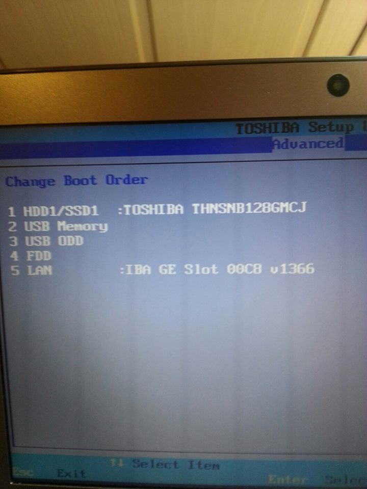

Hey,
ich hab ein kleines Problem. Mein Rechner bootet nicht mehr es blinkt
nur ein kleiner weißer Strich links oben. Wenn ich ins Bios gehe, um die
Boot Reihenfolge zu ändern, geht dies nicht, da alle Einträge weiß
sind..Hat jemand eine Idee?
Danke schon mal..

von Pat (Gast)
Nope Toshiba Satellite..Ich versteh schon nicht was da falsch sein kann,
da ich eig nicht formatiert etc hab.
von Norbert (Gast)
Nu mal langsam...
1. kann das BIOS eine Harddisk erkennen?
2. kann man über DVD booten?
von Pat (Gast)
Hier komm ich nicht mehr weiter. Also erkannt wird die Festplatte.
von Norbert (Gast)
Hmmm, hat das Ding kein optisches Laufwerk?
Hattest du versucht Linux über USB-Stick zu installieren und konnte man
früher ein anderes Bootlaufwerkl selektieren?
Manchmal kann man auch mit zB. F11 während des PC/BIOS Starts ein
Bootmenü aufrufen.

von Sönke O. (soenio)
lade mal die Default werte:
http://docs.oracle.com/cd/E19045-01/blade.x6450/820-3539-13/figures/BIOS_Exit_LoadOptDefaults.gif
Du kannst dann auch mal versuchen die Recovery zu starten, Tastenkürzel
steht im Handbuch.
Ansonsten wie gesagt F11 beim starten...
