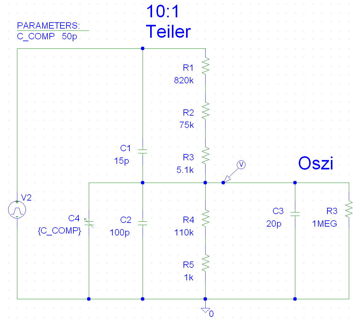

Hallo Gemeinde,
ich suche einen 10:1 Teiler mit BNC Anschluß in/out, aber nicht die
allseits verfügbaren 50 Ohm Dinger sondern was für 1MOhm. Genauer geht
es darum, einen HV-Taskopf mit 1000:1, welcher direkt an ein Oszi mit 1M
Eingangswiderstand angeschlossen wird, auf 10.000:1 zu dämpfen.
Wahrscheinlich muss man dabei manuell die Kompensation einstellen, wie
es auch bei 10:1 Tastköpfen üblich ist. Klar kann man sowas auch selber
bauen, aber ich würde es gern fertig kaufen. Oder hat jemand Links auf
eine gute Vorlage? Für die Kompensation braucht man auch einen
HV-Generator, ich schätze mal 1-5kV. Hat da jemand Ideen?
MFG
Falk

Der Aufwand ist so gering, dass es sich IMO lohnt das kurz
auszuprobieren. Es würde wahrscheinlich reichen, beim T-Glied 2 x 820
kOhm und 1 x 200 kOhm zu verwenden. Den 1,1 pF Kondensator als Trimmer,
gibts das überhaupt so klein?

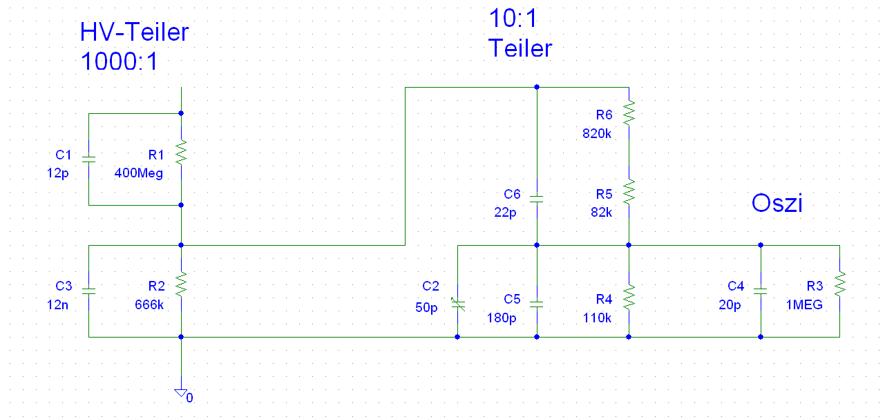

von Falk B. (falk)
@ B e r n d W. (smiley46)
Naja, die Werte sind etwas weit weg von der Realität ;-)
Der fragliche Tastkopf hat 400MOhm/12pF, macht im Fusspunkt 400kOhm.
Genauer 666k, denn man muss ja noch das 1M vom Oszi parallel schalten.
Macht dann eine Kompensationskapazität von 12nF, das ist ne Menge ;-)
>Falls das Oszi 1mV auflöst, könnte ein Funktionsgenerator mit 20 Vss
>gerade reichen.
An der Rauschgrenze wollte ich mich nicht bewegen. Es gibt ja trotz RohS
noch Quecksilberschalter, damit kann man sehr steiflankige Schalter für
sehr hohe Spannungen bauen. Oder einfache HV-Reed-Relais. Die Prellen
vielleicht etwas, aber solange man vielleicht einen 10us Puls mit guter
Flanke hinbekommt, ist das egal.
>Ja, auf jeden Fall. Wie ist denn der Frequenzgang des 1000:1 Tastkopfs
>angegeben?
Bis 80 MHz! Aber nicht bei voller Spannung ;-)

von Falk B. (falk)
@Andrew Taylor (marsufant)
>Es genügt vollauf, wenn Du einen 110k Ohm Metallfilmwiderstand 0,125W
>parallel zum BNC Stecker deines vorhandenen HV-TK schaltest.
Damit habe ich aber keine Kompensation mehr, und auch kein 10.000:1
Teiler.
Mit 44,4k kommt man auf 10.000:1. Dazu muss aber auch die
Fußpunktkapazität auf 120(!) nF erhöht werden. Hmm.

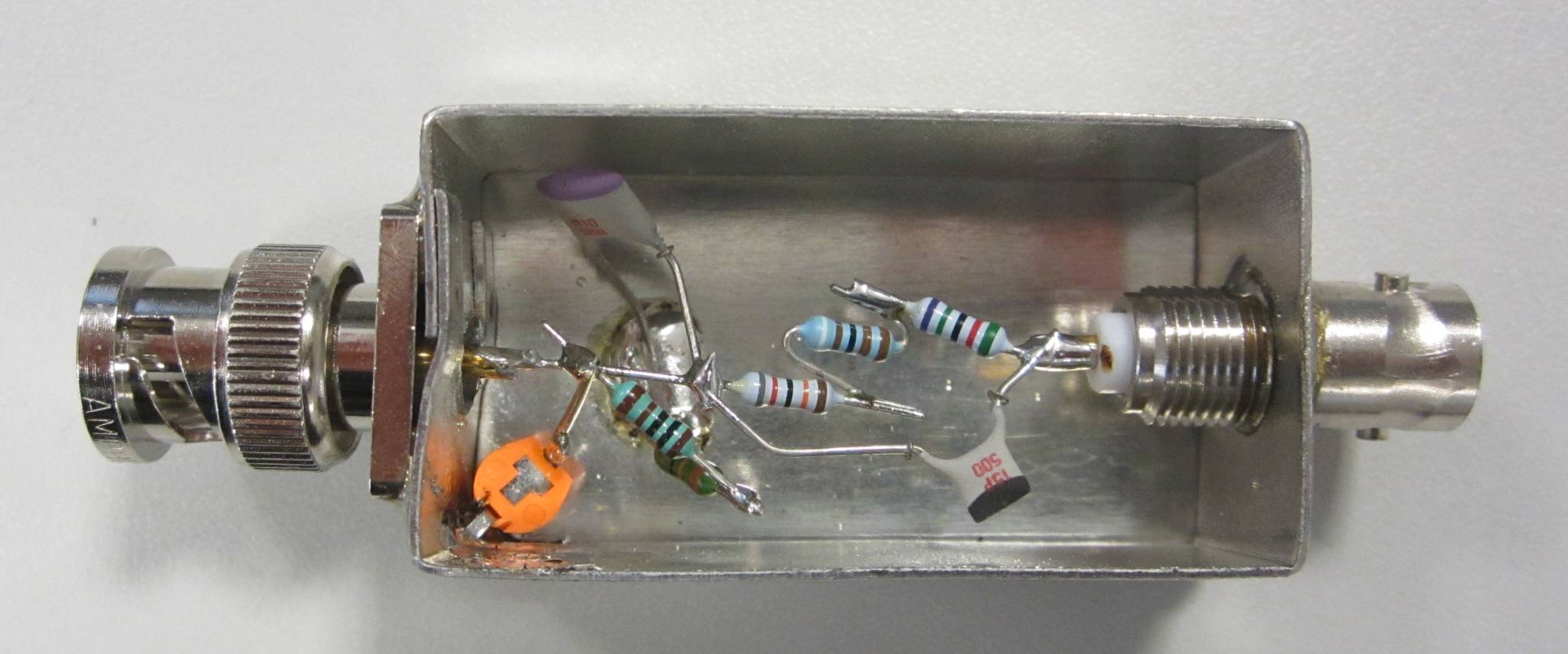

Im Moment denke ich an einen Selbstbau mit 900K//22p + 111K//200p +
Trimkondensator. Damit kommt man mit einem Oszi von 1M//20-40pF zu einem
1M 10:1 Teiler. Gegenstimmen?
Aber die 12nF Kompensationskapazität brauchst du doch dann trotzdem oder
fehlt mir hier was?
von B e r n d W. (smiley46)
Es kommen 108nF dazu, macht zusammen 120nF.
Oder 12pF * 10000 = 120nF

von Falk B. (falk)
@ Udo Schmitt (urschmitt)
>fehlt mir hier was?
AFIAK nein. Denn der Tastkop "sieht" ja eine "perfekte " Oszinachbildung
mit 1M/20pF. Das ist ja der Trick, man muss den Messteiler nicht
manipulieren.
Siehe Anhang.

von Falk B. (falk)
OK, hier meine Selbstbauvariante. Siehe Anhang.
Die Widerstände sind ausgemessen, man kann auch 0,1% Typen kaufen.
R1+R2+R3=900k
R4+R5 = 111,1k
C1 und C2 sind 5% Typen mit NP0/COG Dielektrikum. C4 ist ein 50pF
Trimmer.
Damit kann man das Ganze einfach enischleifen und kompensieren, der
HV-Tastkopf muss nicht angefasst werden, der "sieht" nach wie vor
1M//13pF, so wie beim direkten Oszianschluss (Ok, die Kapazität ist
geringer, spielt bei dem Tastkopf aber nicht die Rolle mit 12nF im
Fußpunkt).
MfG
Falk
von Udo S. (urschmitt)
> manipulieren.
Ok, Frage hat sich beantwortet. Der Tastkopf enthält die 12n in Form von
C3 schon.
Ich dachte er bestünde nur aus C1 R1 und du müsstest den Rest mit deiner
Schaltung machen.
von Falk B. (falk)
Hmm, C2 sollte besser 82pF sein, damit kann man den Stellbereich des
Trimmers deutlich besser nutzen.

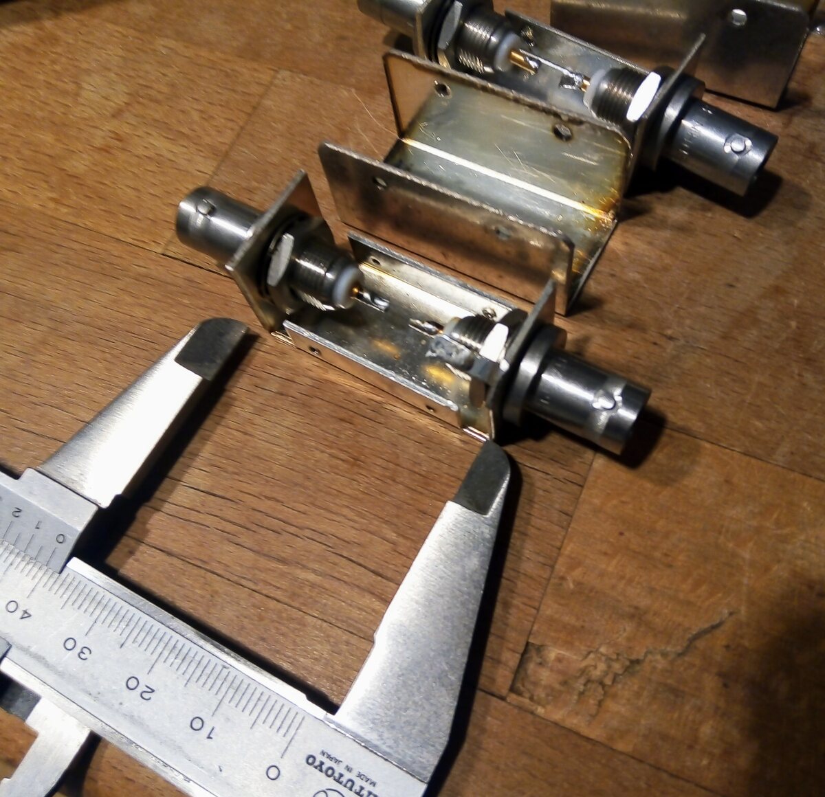

von Falk B. (falk)
Nach "nur" 10 Jahren hier die schöne Variante in einem
BNC-Adaptergehäuse zum Nachbauen. Wer die Platine für einen Nachbau
braucht, soll mir eine Nachricht schicken, ich hab noch 25 Stück übrig.

von T. K. (Firma: keine) (t-k)
sind diese Gehäuse
https://www.mikrocontroller.net/attachment/180550/Teiler_10_1MOhm.jpg
für die BNC-Teile handelsüblich oder ist das Eigenbau?
von Wolf17 (wolf17)
T. K. schrieb:
> sind diese Gehäuse

von Falk B. (falk)
T. K. schrieb:
> sind diese Gehäuse
Eigenbau.

von Falk B. (falk)
T. K. schrieb:
> Ich kaufe dann mal lieber, mit 65 wird mal faul wenn es auch einfach
> geht.
Ja eben. Und mit knapp 9 Euro ist der BNC-Adapter auch sehr preiswert.
Kompakt und robust. Allerdings braucht man einen schmalen 11er
Maulschlüssel zum aufschrauben.
