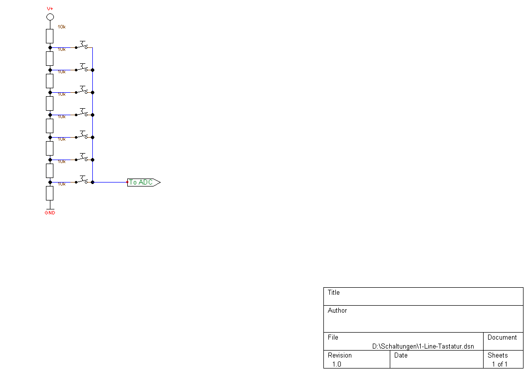

von Jadeclaw (Gast)
@Jan: Welchen AVR nimmst du?
Bei einem der grösseren (ab ATTiny26, sprich mit ADC on Board ) ist das
Ganze mit 8 10kOhm-Widerständen und 2 ADC-Eingängen lösbar.
Wenn ich das richtig verstehe, hat diese Tastatur 7 Reihen und 2
Spalten.
Die beiden Spalten-Leitungen gehen an die ADC-Eingänge,
mit den Widerständen wird ein Spannungsteiler mit 7 Anzapfungen
aufgebaut, die Reihenleitungen gehen an die Anzapfungen des Teilers.
Oberes Ende des Teilers an V+ 5Volt, unteres Ende des Teilers auf 0
Volt.
Wird dann eine Taste gedrückt, wird der entsprechende Anzapf auf die
dazugehörige Spaltenleitung durchgeschaltet.
Man braucht dann nur noch die Spannungspegel an den ADC-Eingängen
abzufragen.
Durch Auswerten von Zwischenwerten kann man dann auch Kombinationen von
Tasten zulassen.
Diese Technik findet sich auch bei den Kabelfernbedienungen diverser
Sony-Minidisc-Player wieder.
Gruss
Jadeclaw

von Jadeclaw (Gast)
@Andreas: Nein, damit hat es nichts zu tun.
Die Widerstände in der AppNote dienen nur dazu,
zu verhindern, dass Ausgänge aufeinander geklemmt werden,
wenn zwei Tasten gleichzeitig gedrückt werden.
Hier geht es darum, jeder Taste eine Spannung zuzuordnen.
Zum besseren Verständnis habe ich mal eine Schaltung angehängt.
Durch Einfügen weiterer Widerstände und Tasten lässt sich das noch
erweitern, das praktikable Limit dürfte bei 20 Tasten pro ADC-Eingang
sein, mit etwas Filterung (wg. Brummeinstrahlung) wären bei einem
10Bit-Wandler wohl auch 30-40 Tasten möglich.
Gruss
Jadeclaw.
von Jan (Gast)
Ausgehend von Jadeclaws Schaltung habe ich noch zwei Fragen:
Es ist sicherlich sinnvoll zwischen GND und VCC nicht 9 sondern nur 8
Abstufungen zu haben. Hierzu gäbe es zwei Möglichkeiten:
a) den Widerstand zwischen VCC und dem ersten Taster weglassen oder
b) Die ADC-Referenz-Spannung Aref auf 7/8 VCC zu legen
Welche Version wäre hier sinnvoller?
Brauche ich einen Stützkondensator am ADC-Eingang ? 100nF? Wenn ja,
brauche ich dann nicht auch einen PullDown? 1kOhm?
Danke nochmal!
von Hannes L. (hannes)
Es sind doch 8 Widerstände.
Also betragen die abgegriffenen Spannungen 1/8, 2/8, 3/8, 4/8, 5/8, 6/8
und 7/8 der Betriebsspannung, lassen sich also wunderbar selektieren,
wenn man zum ausgelesenen ADC-Wert vorher 1/16 addiert.
Ein Kondensator ist sicher von Vorteil. Ein Pull-Down müsste sehr
hochohmig sein, damit er den Spannungsteiler nicht verfälscht. Ich
würde (werde*) den Spannungsteiler daher etwas niederohmiger auslegen
und mal mit dem internen PullUp experimentieren.
- In den Pausen (und beim momentan unbenutzten Eingang) PullUp
  einschalten,
- Eingang auswählen, PullUp aus, Einzel-Conversion starten
  (mit Int, linksbündig),
- im Int ADCH auslesen, 16 addieren, durch 32 teilen (5*lsr oder
  swap, lsr, cbr),
- Ergebnis mit der letzten Messung vergleichen und neuen Wert
  speichern (Entprellung),
- ist Ergebnis 8, dann ist keine Taste gedrückt, 1-7 sind gültig,
- neuen Wert nur akzeptieren, wenn vorher 8 (ungültig) war,
- Zahlenwert aus Tabelle holen und verarbeiten.
* ja, ich habe diese Dinger auch bestellt... ;-)
von Jadeclaw (Gast)
Man kann natürlich den obersten Widerstand weglassen und damit den
obersten Taster auf VCC legen.
Nur sind dann Mehrfachkombinationen in Verbindung mit diesem Taster
nicht mehr möglich.
Andererseits, wenn sowieso immer nur einer gedrückt werden soll, ist
das natürlich egal.
Man sollte natürlich einen Widerstand vom ADC-Eingang gegen Masse
legen.
220 - 470kOhm sind hier zu empfehlen, plus evtl. 22-100nF parallel.
Das zieht dann den ADC-Eingang zuverlässig auf 0.
Zur Bauteilersparnis legt man ARef auf VCC. Sind ja nur ein paar
Registerbits.
Gruss
Jadeclaw.

von Jan (Gast)
Die Sache mit den 9 Schritten war ein Denkfehler von mir: Ich hatte mir
das anhand einer 3bit-ADC überlegt, aber nicht daran gedacht, dass
alles ab 7/8 VCC ja einen Wert von 0b111 liefert.
Also wäre meine Schaltung jetzt:
Spannungsteiler mit acht Widerständen mit ca. 2k,
vom ADC gegen Ground: 33nF Kondensator und parallel dazu ein 100k
Widerstand.
Der Widerstand ist so groß genug um den Spannungsteiler nicht
nennenswert zu beeinflussen, aber klein genug, um den Kondensator
innerhalb von den 10ms zwischen zwei Messungen weit genug zu entladen.
Das müsste gehen. Wobei ich mich zu erinnern glaube. in irgendeinem
AVR-Datenblatt gelesen zu haben, dass 1nF am ADC-Pin empfohlen wurde.
