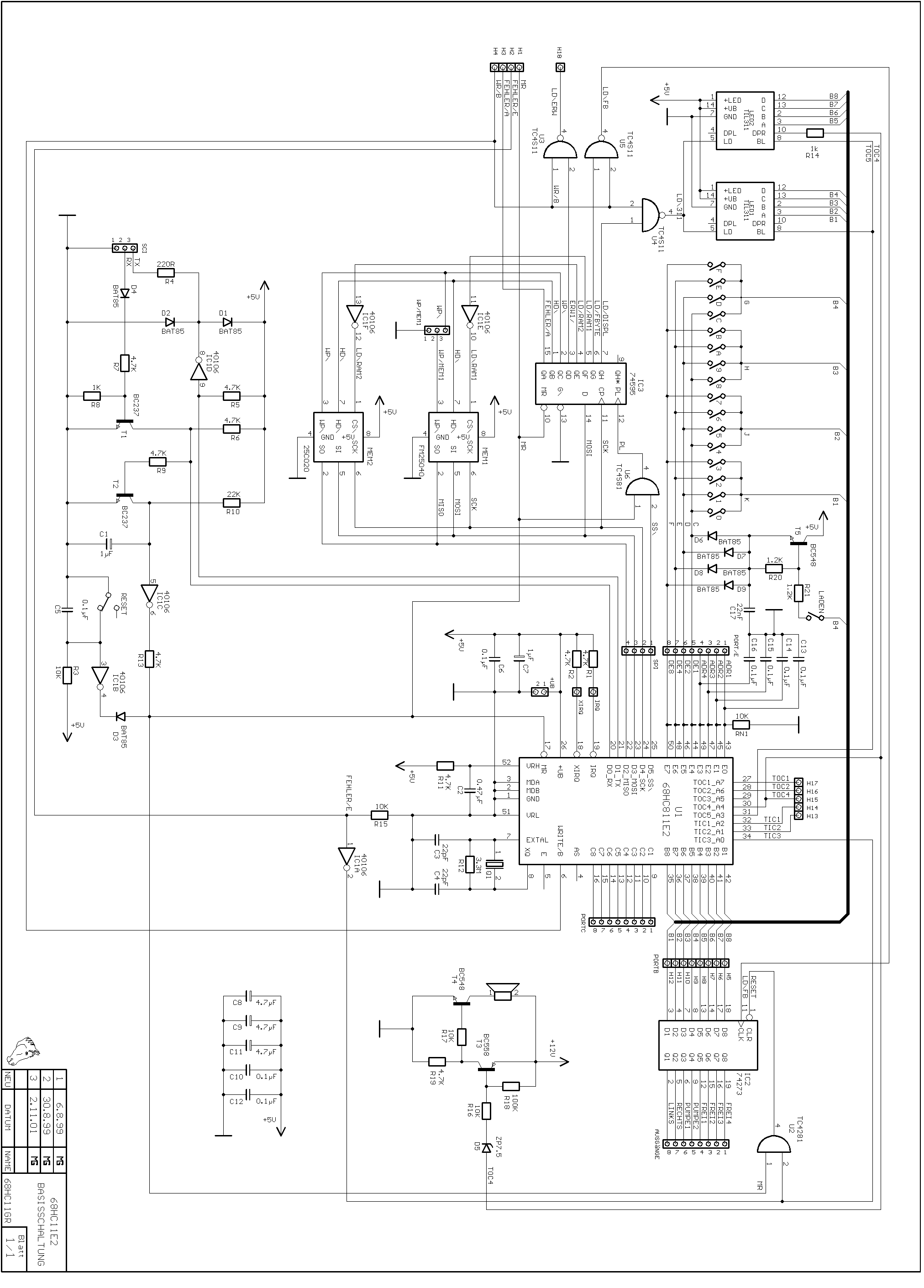

von Manfred Glahe (Gast)
War leider das falsche Layer!
Hier das richtige.
von nobody0 (Gast)
Ja, aber falscher Thread; das gehört zum 68HC... mit Laptop
programmieren.
