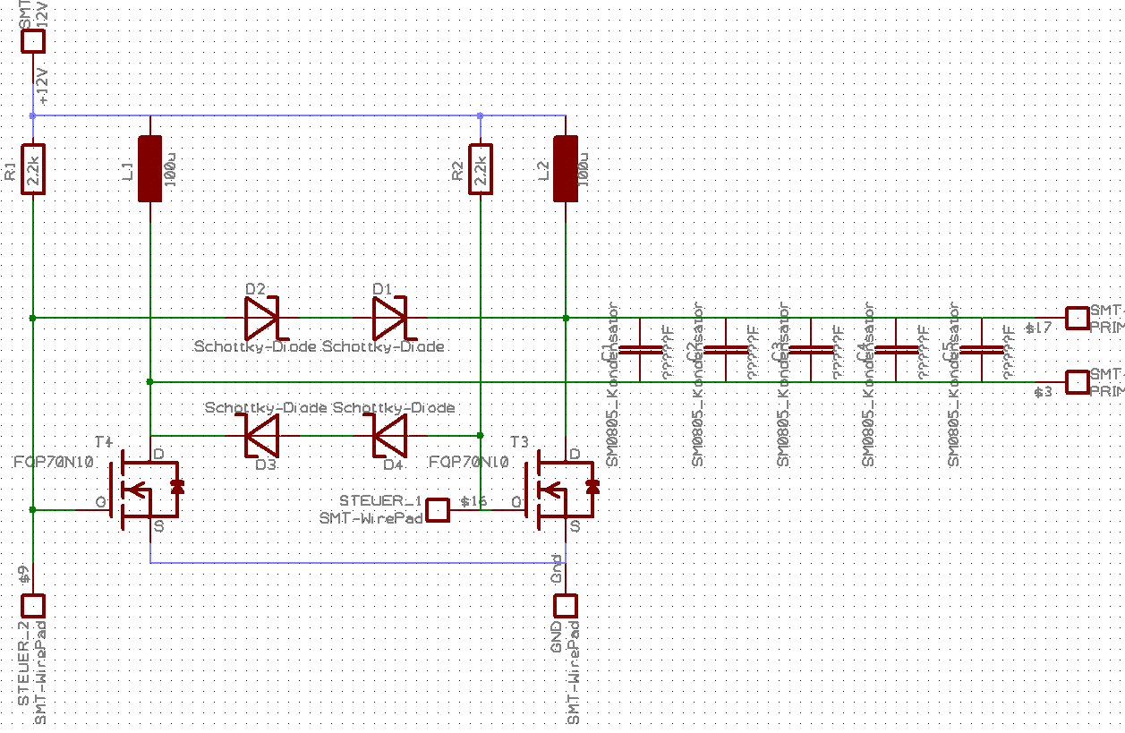

von Johannes v. (jvl)
Hey,
schonmal vielen Dank für die Antworten.
Werde mir mal Maxwell 2d besorgen.
Was sagt ihr zu dem Aufbau meiner Schaltung?
von Falk B. (falk)
Es sind Verdrahtungsfehler drin.
Okey, darf man fragen wo?

von Falk B. (falk)
@ Johannes v. L. (jvl)
Hmm, ich sehe gerade, ich hab mich geirrt. Entschuldigung. Sollte
passen. Es fehlt aber ein Kondensator am Eingang.

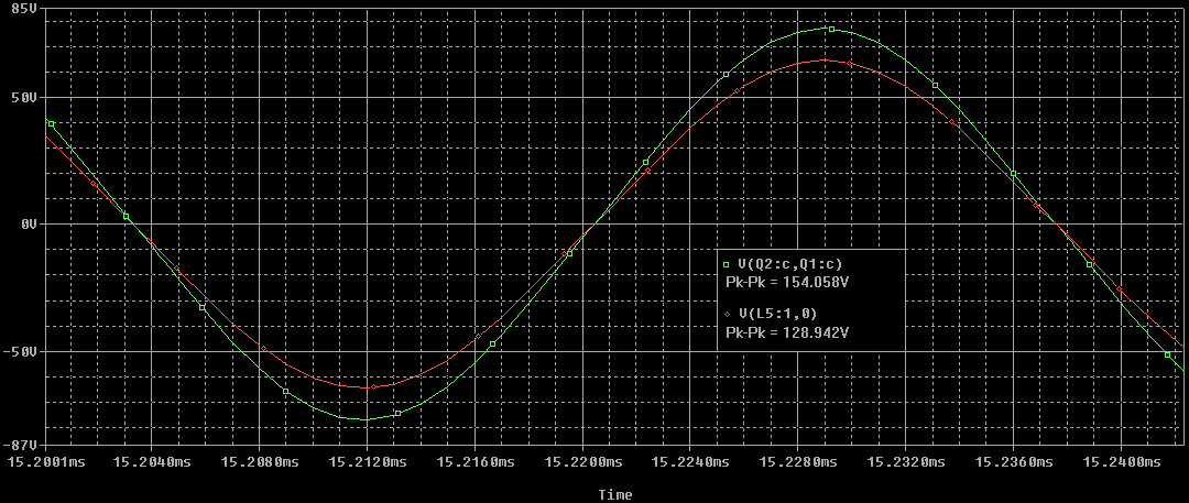

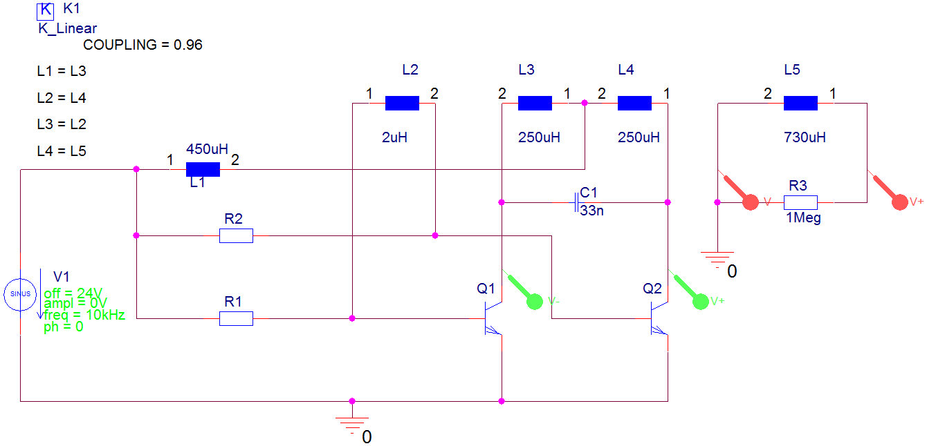

von Vitali (Gast)
Hab zufälligerweiße momentan auch als Bachelorarbeit dieses Thema und
mir den Royer Converter mit zwei 24cm großen Flachspulen aufgebaut.
Vorläufige Ergebnisse (Abstand ~0.1mm):
Ausgangsleistung: 25W
Eingangsleistung: 52W
Wirkungsgrad: ~48%
Nun hab ich auch einen Koppelfaktor von 0.48 ermittelt.
Bin ich richtig in der Annahme dass der Wirkungsgrad gleich dem
Koppelfaktor ist, oder ist das Irrsinn?
Hab das ganze mit FEMM (http://www.femm.info/wiki/HomePage) simuliert
und kriege für meine Dimensionen einen höheren Koppelfaktor.
Hätte jmd eine Idee wie man die Effizenz steigern könnte?
Andere Spulenform? Mit Ferrit stützen?
Gruß Vitali

von Vitalij (Gast)
> Klingt zu niedrig. bei 24cm Durchmesser und praktisch
> übereinanderliegenden Spulen würde ich auf 90% und mehr tippen. Ich kann
> mich aber auch irren.
Hab auch gedacht des es um den dreh liegen sollte, von daher die
Anordnung.
> Messfehler?
Könnte sein (wobei ich mir nicht sicher bin was ich da falsch gemessen
haben sollte). Laut der Simulation sollte der Koppelfaktor >0.95 sein.
Den Koppelfaktor der realen Spulen habe ich mit U2/U1 = k * sqrt(L2/L1)
bestimmt (open loop).
Werde es wohl mit einer abgeänderten Schaltung/Spule versuchen.

von Vitalij (Gast)
> Die Formel stimmt. Hsst du auch die richtigen Spannungen gemessen? Mit
> dem Oszilloskop? Ein DMM ist bei den Frequenzen unbrauchbar.
Die Induktivität hab ich mit einem LCR-Metter von GWINSTEK (821)
gemessen:
Beide Primärinduktivitäten (bifilar gewickelt, jeweils): L1 = ~235µH
Sekundärinduktivität: L2 = ~730µH
Spanungen mit dem Oszilloskop (schöner Sinus, ~95kHz):
Sekundärseite: U2(Pk-Pk): 88V
Primärseite: U1(Pk-Pk): 103V
Mit diesen Werten komme ich auf den gennanten Faktor 0,48.

von Falk B. (falk)
@Vitalij (Gast)
>Hab es nach dem Prinzip gemessen und erhalte als Koppelfaktor 0,966:
>passend zur Simulations.
Das klingt schon besser!
>In der nähe der Spulen sind keine metallischen Objekte.
Spannung mit dem Oszi falsch gemessen?
Vorsicht! Wenn man die Primärspannung an den Kollektoren der
Transistoren gegen GND misst, sieht man nur jeweils eine Halbschwingung!
Die Spizze-Spitze Spannung ist logischerweise DOPPELT so groß.
>Dann bleibt doch nur noch die Schaltung übrig, werde die mir genauer
>Unter die Luppe nehmen.
Erstmal muss du deinen Messfehler aufklären. Denn Faktor 2 ist keine
Frage der Genauigkeit sondern ein prinzipieller Messfehler.

Ich bins wieder.
@Falk Brunner:
Das Stimmt, jedoch hab ich die Schaltung mit Spice mal simuliert (siehe
Anhang). Und komme auf die selben Ergebnessie wie im Aufbau (Aufbau
andere Eingangsspannung).
k = (128.942V/154.058V)/sqrt(0.000730H/0.000250H) = 0.49
Kann es sein das ich noch irgendwas beachten muss und von daher die
Formel nicht direkt anwenden kann, oder hab ich was Falsch verdrahtet.

von Falk B. (falk)
@ Vitalij (Gast)
Weil überall der gleiche, systematische Fehler drinsteckt. ;-)
L1 ist aber die Induktivität der GESAMTEN Primärspule, hier also 4*250uH
(L ~ N^2!). Und siehe da.
>k = (129.V/154V)/sqrt(730uH/1000uH) = 0,98
Was soll die Kopplung zwischen L1 und L3? L1 ist vollkommen ungekoppelt!

von Vitalij (Gast)
@ Falk Brunner
Oh man, danke, jetzt wirds klar.
Die sind nicht gekoppelt, das wird in der Simulation
missverständlicherweise so dargestellt, alle Bezeichner die rechts von
gleich stehen sind gekoppelt, links stehen nur die Variablennamen. (K
0.96 L_<L1> L_<L2> etc.)
