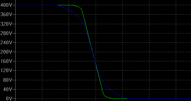

von Fralla (Gast)
>doch das hat am wenigsten funktionert.
Das wundert mich jetzt. Die nichtlinearen Kapazitäten kann man mit
Q=x*... herrlich Simulieren. Hatte damit noch keine Konvergenzprobleme.
Den Fehler, denn Helmut beschrieben hat, habe ich auch schon gemacht.
Für ein Coss muss die Funktion jedoch nicht zwangsweise +/- symetrisch
sein, denn andersrum leitet die Bodydiode, dh ein tanh und cosh
funktioniert sehr gut.
Im Anhang ein Umschwingvorgang eines Resoanzwandlers mit verschiedenen
600V SJ-Mosfets. Zu erkennen ist einmal ein gemütlicher Fet wie
C6,MDmesh2,SupreMOS und ein "giftiger" wie ein CP,DTMOS4,MDmesh5,etc.
Messung und Model decken sich recht exakt, ohne das ganze aufwendig
mittels Table zu machen (Ich finde vl auch Messungen wo diese Fets in
einem 4kW LLC verbaut sind). Um Umschwingenergien und Zeiten in der
Simulation zu sehen reicht es.
Das 1200V/50A SiC-FET-Sixpack Modul  geht allerding nicht mehr so ohne
weiters mittels geschlossener Formel, (bzw für mich zu aufwendig, da war
es schneller das per Q=tbl(x,.,.,.) zu lösen.
MFG Fralla

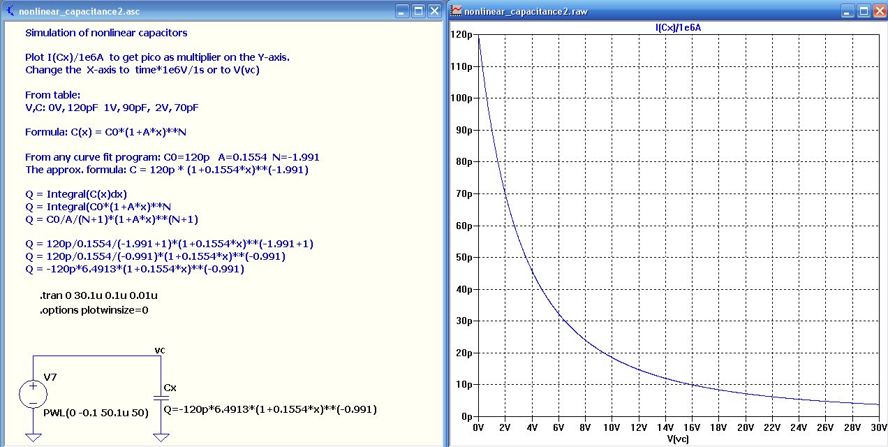

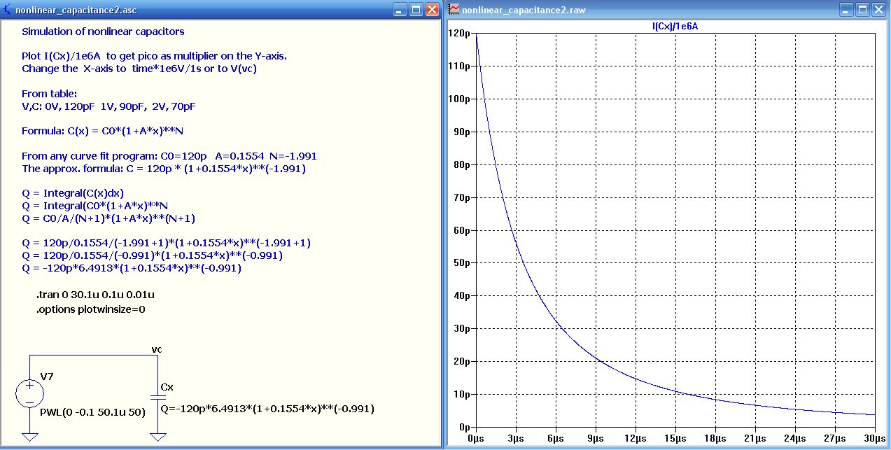

von Helmut S. (helmuts)
Jetzt mal ein Beispiel von mir das ich 2005 gemacht habe.
Quelle:
http://tech.groups.yahoo.com/group/LTspice/files/%20Tut/Nonlinear%20Capacitance%20of%20Capacitors/
Ich hatte vergessen die x-Achse in Volt zu skalieren.
Warum nicht? Mein Beispiel funktioniert auch mit -2V.
von Mark (Gast)
Ja funktioniert, aber bei -2V ist die Kapazität höher als bei 2V. Bei
-30V unrealistisch hoch...
@Mark,
ein Kapazitätsmodell für eine Didoe ist imemr für einen bestimmten
Spannungsbereich. Schau dir mal die Gleichungen für die
Sperrschuchtkapazität von Didoen an. Da will niemand 30V Flussspannung
anlagen.

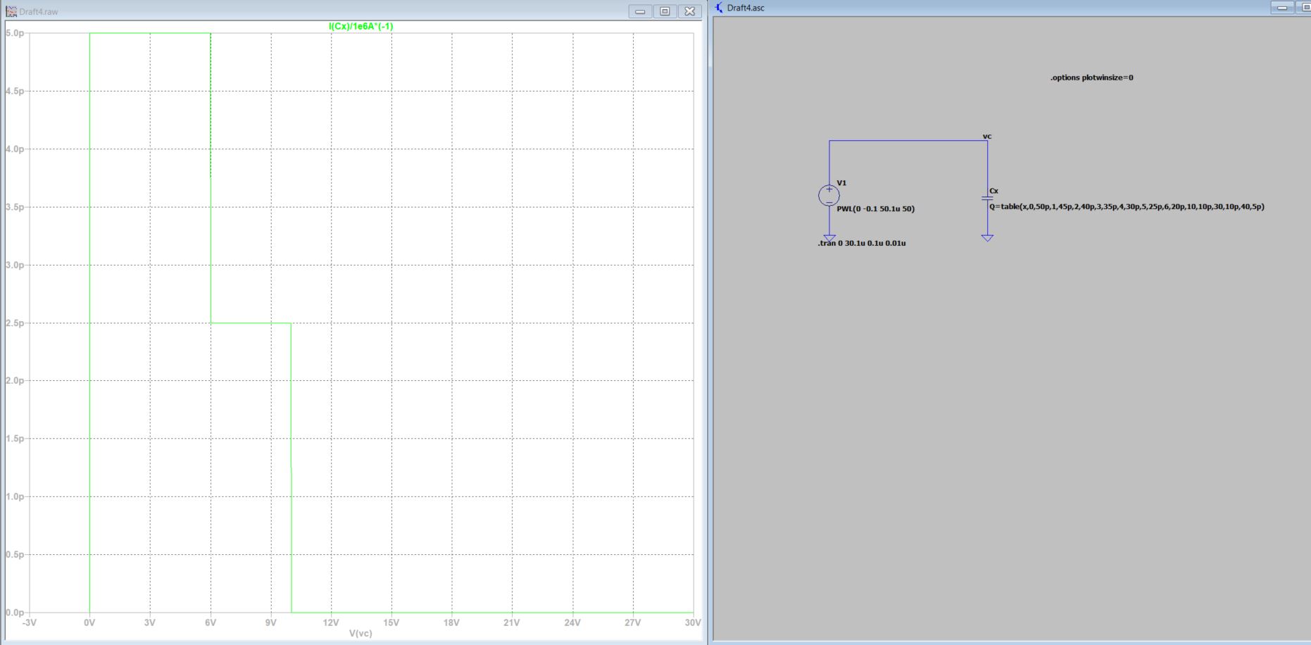

von Jop U. (jopu)
Hier habe ich mal das Modell von Helmut nur mit dem befehl table drin
und ein paar dummy Werten. Jedoch Kommt nicht das gewünschte Ergebnis
raus wie in der look up table vorgegeben.
von Jop U. (jopu)
Das kann doch nicht sein, dass ich das nicht hinbekomme. Ich weiß halt
leider nicht genau welche Einstellungen ich machen muss für die
Spannungsquelle. Sobald man da was ändert verändert sich alles...
Was ich noch vergessen hab zu erwähnen: Es soll eine exponentiell
abfallende Funktion wie bei Helmut sein und sie soll bei ca. 130 pF bei
0V starten und gegen 10 pF bei 100 V gehen
Jop U. schrieb:
> Jedoch Kommt nicht das gewünschte Ergebnis raus wie in der look up
> table vorgegeben.
Deine Q(U)-Funktion hat auf Grund ihrer Definition mit table() Knicke.
Deswegen und wegen I=dQ/dt ist I unstetig (macht Sprünge).
Vermutlich beschreibt deine table-Funktion aber nicht Q, sondern C, also
C(U)=table(U, ...). Um daraus Q(U) zu gewinnen, musst du die Funktion
über U integrieren: Q(U)=∫C(U)du. Diese Funktion (mit U durch x ersetzt)
kannst du dann in den simulierten Kondensator eintragen.
Die table-Funktion nützt dir dann allerdings nichts mehr, weil die
integrierte Funktion Q(U) im Gegensatz zu C(U) nicht stückweise linear
ist.

von Jop U. (jopu)
> ist.
Hi, sorry dass ich jetzt erst antworte. Ich habe komischerweise keine
emailbenachrichtigung erhalten...
Ich glaube du hast recht. Was mich jedoch wundert ist, wie Fralla das so
gemacht hat. Laut seiner Beschreibung hat er es nämlich genau so gemacht
aber das funktioniert nicht.
von Jop U. (jopu)
Habe jetzt mal rumprobiert leider ohne Erfolg. Aber theoretisch müsste
das ja schon gehen, da bin ich mir sehr sicher. Bei Fralla hats ja auch
geklappt.
Ich habe meine Messwerte mit Matlab integriert und dann kam schön die
Kurve von Q raus. Diese Werte hab ich dann rauskopiert und in die table
geschrieben. Leider nicht das gewünschte Ergebnis.

von Joe G. (feinmechaniker) Benutzerseite
Q gibt doch die Ladung an. Soll die Kapazität variabel sein, mußt du die
Ladung mit der Spannung über dem Kondensator (Variable x)
multiplizieren. D.h. deine Tabellenwerte müssen mit x multipliziert
werden. Ich habe mal lineare Werte von 10 bis 100 eingetragen. Diese mit
der Spannung x multipliziert ergeben dann die Ladung Q.
von Jop U. (jopu)
Aber welche Werte sind das bei dir jetzt in der table? Ich dachte da
gehören sowohl die Spannungswerte als auch die Ladungswerte rein?
Jop U. schrieb:
> Ich dachte da
Ja, sorry, die hatte ich vergessen.
Hier nochmals mit beiden Werten in der Tabelle. Aber wie es aussieht,
dürfen die Stützstellen nicht zu weit entfernt sein, da durch das
Differenzieren der Fehler schnell sehr groß wird. Test.asc mit Tabelle
und Test1.asc mit Funktion.
Jop U. schrieb:
> Wie schaue ich denn überhaupt genau ob die
> Kapazität stimmt am Ende?
Mach es wie Helmut, dessen Beispiel du ja übernommen hast: Lege an den
Kondensator eine Spannung mit konstantem dU/dt (also eine Rampe) an.
Wegen C=I/(dU/dt) muss in der Simulation nur I bestimmt werden, was für
Spice kein Problem darstellt. Da Helmut dU/dt=1MV/s gewählt hat,
dividiert er im Plot den Strom durch 1E6, um die richtigen Zahlenwerte
(in Farad gemessen) zu erhalten.
Normalerweise würde jetzt aber die Kapazität in der falschen
Einheit,nämlich in Ampere angezeigt werden, was etwas unschön ist.
Leider kennt LTspice die Einheit Farad nicht, also hat sich Helmut dafür
entschieden, statt durch 1E6 durch 1E6A zu dividieren, wodurch die
unpassenden Einheit einfach weggekürzt wird.
Zusätzlich lässt er auf der x-Achse statt der Zeit die Spannung
auftragen, so dass schließlich das gewünschte C(U)-Diagramm entsteht.
Joe G. schrieb:
> Soll die Kapazität variabel sein, mußt du die Ladung mit der Spannung
> über dem Kondensator (Variable x) multiplizieren.
Vorsicht: Die Formel Q=C·U gilt nur für konstantes C. Ist C von U
abhängig, lautet die Formel allgemeiner dQ=C(U)·dU bzw. Q=∫C(U)dU.
Deswegen schrieb ich oben:
Yalu X. schrieb:
> Um daraus Q(U) zu gewinnen, musst du die Funktion über U integrieren
Wenn das mit der Integriererei zu lästig ist, kann man statt des
Kondensatormodells auch eine B-Quelle verwenden, die gemäß I=C(U)·dU/dt
in Abhängigkeit von der angelegten Spannung den passenden Strom erzeugt.
Ich habe das mal für dein Beispiel von oben
Jop U. schrieb:
> Draft4.asc
umgesetzt (s. Anhang). Mit Helmuts Methode zum Plotten der Kapazität
kommt auch tatsächlich wieder die von dir vorgegebene Funktion heraus.
Möglicherweise hat die Methode mit der B-Quelle gegenüber der Verwendung
des Kondensatormodell auch Nachteile, bspw. bzgl. der Stabilität der
Simulation. Probier's einfach in deiner konkreten Anwendung aus, dann
wirst du sehen ...

Habe jetzt leider doch nochmal ein Problem. Und zwar wenn ich jetzt den
ganzen reverse current plotte in einem dc sweep dann macht LTspice
trotzdem den Strom durch die Kapazität, obwohl das ja nur bei einer
.tran Simulation der Fall sein sollte und es eine ddt (Ableitung) gibt.
Warum checkt Spice das nicht, dass ddt nicht bei dc geht wenn ich es mit
der Lösung mit der Stromquelle mache wie Yalu?
von Jop U. (jopu)
Also ich habe zusätzlich zu dem Kapazitätsstrom noch den noch einen
anderen Strom in reverse der bei dc analyse ist.
Zeige doch mal was du aktuell hast, wir haben keine Glaskugel.
Kann sein das LTspice einen Fehler drin hat, aber ich suche den Fehler
eher beim User.
