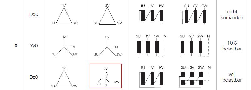

ich habe mir eben die Stern-Dreieckschaltung angesehen:
http://de.wikipedia.org/wiki/Stern-Dreieck-Schaltung
Kann mir jemand sagen, warum die Dreieckschaltungen 'ungünstig' sind?
Bild:
http://de.wikipedia.org/w/index.php?title=Datei:YD_Schaltungsvarianten.jpg&filetimestamp=20071008125850
vielen Dank.

von 321deins (Gast)
Danke schonmal...
Eine weitere Frage sei mir erlaubt:
Was ist denn das rot markierte für eine Sternschaltung?

von Helmut L. (helmi1)
Das ist eine Zick-Zack Schaltung. Anzutreffen bei
Drehstromtransformatoren zwecks besserer Lastaufteilung auf die
Schenckel des Transformators. So wird eine Einphasenlast besser auf dem
Trafo aufgeteilt also ist der N-Leiter stabiler.
