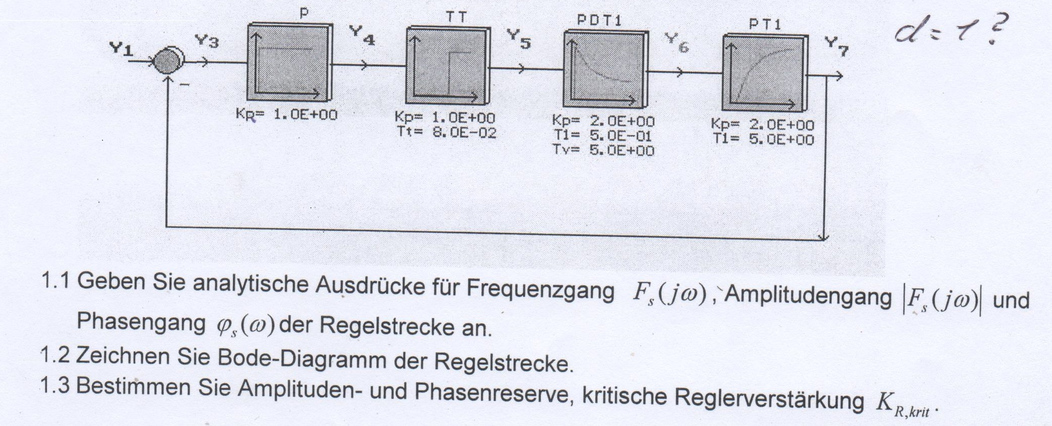

ich darf nächsten Monat Regelungstechnik schreiben und "stehe hier grad
ein wenig auf dem Schlauch".
Habe mal die Aufgabe angehängt, vielleich kann mir ja jemand helfen,
denn ich verstehe nicht, was mein Prof. von mir will.
Danke schonmal ;-)
von Purzel H. (hacky)
Nie in der Stunde gewesen ? Es geht um ein Proportionalglied, einen
Delay, einen Tiefpass und einen Hochpass in Reihe, mit rueckkopplung.
Wo liegt das Problem ?
von Joe G. (feinmechaniker) Benutzerseite
Was genau verstehst du nicht und was hast du bei dieser Aufgabe
verstanden?
von Johannes v. (jvl)
Eigentlich habe nur ein Problem mit dem Totzeitglied,
wie wird das bei der Berechnung der "Gänge berücksichtigt".
In der Vorlesung hatten wir immer nur einfache Glieder
Der Betrag des Totzeitgliedes ist Kp, der Phasenwinkel fällt monoton mit
der Frequenz omegaTt.
