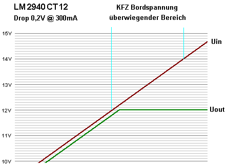

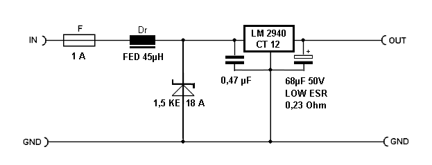

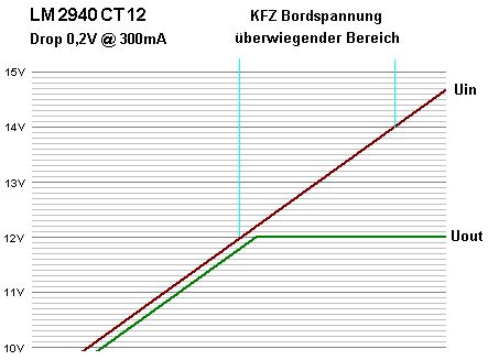

Wenn man nur nach oben begrenzen will, kann ein very low drop Regler wie
wie (je nach Maximalstrom) der LM2940-12 helfen (liefert auch bei 12.5V
noch 12V, dadrunter regelt er nicht mehr was zu recht instabiler
Versorgungsspannung führt).

Der entscheidende Hinweis (worum ich eigentlich auch gefragt habe) ist
der Hinweis zum LM2940 wobei ich mir das Datenblatt nochmal genauer
anschauen müsste. 0,5V Dropout (maximal) ist doch genau das was ich mir
vorgestellt hatte. Wenn dann theoretisch 12V am Eingang liegen, hätte
ich immernoch 11,5V was doch völlig in Ordnung ist. Wichtig ist eben,
dass er bei 13,5V 12V bringt aber auch bei 12,5V...
von Andreas (Gast)
Also ich will nur nochmal sicher gehen weil hier gab es ja einige
Vorschläge. Und das Plausibelste ist (wenn ich das alles richtig
verstehe), einfach einen LM2940CT nutzen. Hab ich hier bei Conrad
gefunden
http://www.conrad.de/ce/de/product/174378/Low-Drop-Spannungsregler-positiv-Texas-Instruments-LM2940CT-Ausgangsspannung-12-V-Iout-1-A-Gehaeuseart-TO-220
Wenn ich das alles richtig verstehe, ist dieser IC auf 12V
Ausgangsspannung vorkonfiguriert, ich muss da also nix mehr mit Poti
rumregeln bis ich auf 12,0V komme, es hat eine geringe Spannungsaufnahme
von nur 0,5V (oder je nach Gegebenheiten bis 1V) und ich könnte
theoretisch 1A durchjagen (wo mir ja wie gesagt 0,5A reichen).

von MaWin (Gast)
> Was passiert wenn die Eingangsspannung von der Batterie UNTER 12V liegt?
> Dann bringt mir doch das Teil einfach "das höchste was er bieten kann"
> also Ue - 0,5V richtig?
Ja. Er regelt den Transistor voll auf und lässt Störungen vom Eingang
ungefiltert an den Ausgang durch.
Siehe Figure 21. im Datenblatt Low Voltage Behavior und Figure 27.

von Bernd K. (bmk)
Hier mal meine Erkenntnisse zu dem Thema.
Das KFZ Bordnetz spuckt schon einiges an Gemeinheiten bezüglich
Spannungsspitzen aus. Die gilt es erstmal zu eliminieren. Dazu
eignet sich die Schaltung KFZ-12V.gif. Die Bauteile sind bei
Reichelt verfügbar. Wichtig ist auch der Ausgangskondensator,
der einen definierten ESR haben muss, damit der LDO sauber
arbeiten kann.
Die Ausgangsspannung wird gemäß LM2940CT12.gif auf 12V begrenzt.
Ein normal gesunder und geladener KFZ-Akku hat mind. 12,5V im
Ruhezustand und wird daher am Ausgang der Schaltung stabile 12V
bereitstellen. Und im Fahrbetrieb bei >14V sowieso. Lediglich beim
Startvorgang geht die Akkuspannung während 1...3 sec runter auf
etwa 8...10V und die Schaltung wird diese Spannung minus 0,2...0,5V
ausgeben. Wenn das nicht akzeptabel ist, muss halt eine andere
Schaltung herhalten (z.B. Buck-Boost, SEPIC etc)

von Bernd K. (bmk)
LDO-Regler sind überaus schwingungsfreudige Gebilde, die meisten
jedenfalls. Da macht der LM2940 keine Ausnahme.
Bei richtiger Beschaltung bekommt man den aber ruhig gestellt.
Das fängt mit dem Eingangs-C an. Der ersetzt natürlich nicht den
obligatorischen Glättungskondensator von 1000µF oder mehr, der nach
Trafo und Brückengleichrichter zum Einsatz kommt. Bei geringer
Entfernung hierzu kann auf den Eingangs-C verzichtet werden.
Bei größerer Entfernung oder auch beim Einsatz in einem KFZ sollte
der Eingangs-C von 0,47µF dicht am Regler gesetzt werden, um
eine definierte Eingangs-Impedanz zur Verfügung zu stellen,
damit der gar nicht auf die Idee kommt, zu schwingen.
Viel wichtiger ist allerdings der Ausgangs-C. Der wird nämlich
in die interne Regelung einbezogen. Die Kapazität ist hierbei
fast nebensächlich; entscheidend ist hierbei der ESR-Wert.
Wie man am Datenblatt des LM2940 Figure 29 sieht, muss dieser
in einem relativ engen Korridor von 0,1....1 Ohm liegen. Statt
nun nach einem 22µF mit dem passenden ESR Wert zu suchen, nimmt
man besser einen größeren C, der den passenden Wert aufweist:
http://www.reichelt.de/?;ARTICLE=84609;
Der hier relevante ESR von 0,23 Ohm kann bei höherer Temperatur
oder Exemplarstreuungen durchaus den doppelten Wert erreichen,
liegt aber damit immer noch innerhalb des Korridors 0,1...1 Ohm
