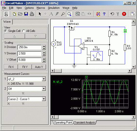

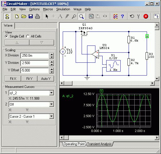

von Hans Stein (Gast)
Danke für die Antworten!
Ich habe jetzt bereits den ADC mit TLC 549 und den DAC als
R/2R-Netzwerk fertig aufgebaut. Beide funktionieren wie erwartet.
Bleibt nur noch die Frage nach einer passenden Endstufe. Ideal wäre es,
wenn man die Ausgangsspannung proportional zu der des R/2R-Netzwerks
regeln könnte.
Wäre die angehängte Schaltung dafür geeignet?
von Niels H. (monarch)
Schaut IMO sehr gut aus. Eine Stromsenke von mir sieht deiner Schaltung
recht ähnlich. Du sagstest, du würdest gerne einen e-Magneten steuern.
Da kann schonmal die ein oder andere Induktionsspitze auftreten, die
den FET plätten können.
Ich würde für sowas den BUZ 11 nehmen, der ist für induktive Lasten
gemacht worden, wenn 50V-30A-90W deinen Anforderungen genügen.
Wie muss ich die Schaltung dann abändern, weil der BUZ 11 ja ein N-Kanal
MosFet ist?
