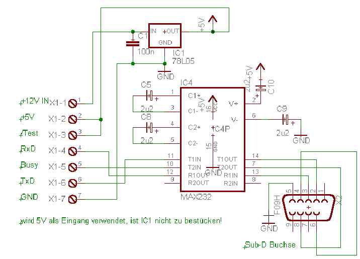

Zur Zeit haperts bei mir an der UART-Schnittstelle des
Atmel Mega16: will diesen an einen PC anbinden. Habe
mir schon einen Pegelwandler besorgt (max232cpe). Laut
Schaltplan sollte der Wandler mit Kondensatoren besrückt
werden. Wie groß sollen die sein ?? Hat jemand ganz
zufällig einen (für mich:ganz einfachen) Schaltplan, wo
die Anbindung dieses Prozis an den PC gezeigt ist ???
Ich will einfach mal ins Windows Terminal Daten empfangen.
Wer weiss wie es geht ??
Bitte helft mir ! Ich schaffs echt nicht alleine...
von Schmittchen (Gast)
http://www.mikrocontroller.net/tutorial6.htm
dort werden die Kondensatoren mit 22µF angegeben. Das Datenblatt zu
deinem Max232CPE (1) spricht von 1µF (Seite 17). Ich benutze immer 10µF
- so kritisch ist der Wert nicht.
(1) http://www.maxim-ic.com/quick_view2.cfm/qv_pk/1798
Schmittchen.

von Bernhard T (Gast)
Hallo Kutschenegger,
sind alle Pinkompatibel
Max 232 = Max 232CPE  (CPE steht nur für Gehäuse und Temp. Bereich DIP
16 ; 0-70°)
Nominal Cap Value = 1 uF (steht so im Maxim Datenblatt) ; 120 Kbaud max,
Max 232E
Nominal Cap Value = 0.1 uF ; 200 Kbaud max,
Aber Vorsicht gilt nur für echte Maxim Teile. Oft werden einem billige
xx232 untergeschoben da nehme ich auch immer größere C.
Gruß Bernhard

Also, zu dem mit den Kondensatoren: Ein Aufwärtswandler zerhackt die 5 V
und lädt damit eine Elkokette wechselseitig auf. Er stapelt die Spannung
wechselweise hoch. Die Ladung wird aber mittels eines Oszillators
getaktet, jeder Elko kriegt nur einen gewissen Zeitraum zum Laden. Wird
Strom abgenommen, muss der Elko die Zeit überbrücken, die er nicht mit
dem Laden dran ist. Wenn man keinen Strom entnimmt, kann man einen
beliebig kleinen Elko nehmen. Wird die Spannungsquelle aber belastet,
bricht sie bei ungenügendem C halt schnell ein. Und liefert dann eben
kein echtes V24-Spannungsniveau mehr. Das kann dann alles noch
funktionieren, ist aber Glückssache. Dann schließt man an die
V24-Signale zum Debuggen ein paar LEDs an (wie z.B. bei einem
handelüblichen V24-Tester), und schon geht rein gar nichts mehr
ordentlich vor sich.
Ein 1µ-Elko geht mit seiner Spannung bei 5 mA Stromentnahme in 0,2 ms um
1 Volt in die Knie. Deshalb ist es mir eben lieber, ich habe ausreichend
Reserve.
Zu den Massepotentialen: Sofern das Massepotential zweier "Kreisläufe"
verbunden ist, ist eine eindeutige Referenz gegeben und alle Spannungen
beider Kreisläufe sind auf diese Referenz bezogen eindeutig. Existiert
eine solche Verbindung nicht, hängen die "Kreisläufe" in der Tat in der
Luft und alles ist am Schwimmen.
Das Massepotential darf aber nicht mit dem Gehäusepotential verwechselt
werden. Das Gehäuse eines PCs ist im Normalfall an die Schutzerde der
Steckdose angeschlossen, das Massepotential nicht unbedingt. Wenn das
nicht der Fall ist (z.B. weil die Schutzleiter der Steckdose seit der
letzten Streichaktion einen 0,5 mm dicken Farbbelag haben, oder ganz
normal, wenn man ein ungeerdetes Steckernetzteil benutzt), kann das
Gehäusepotential des PC durch die Entstörschutzkondensatoren in der Tat
auf etwa der halben Netzspannung liegen. Und dann kann es in der Tat zu
ziemlichen (Wechsel-)Strömen zwischen der Ground-Leitung und dem
Gehäusepotential kommen. Mit der Methode habe ich schon einen Computer
und einen angeschlossenen Drucker sterben sehen.
Also ausschließlich die GND-Leitungen der beiden V24-Schnittstellen
verbinden! Für ganz Vorsichtige: Vor dem Verbinden den Strom messen: es
sollte nichts außer ein paar Mikroampere unterwegs sein.
MfG
Gerd

von Hölscher (Gast)
Hallo
vieleicht ganz brauchbar
MFG
Christian
