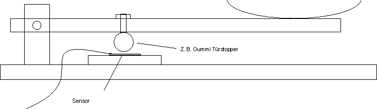

so würde ich es machen
von Billiboy 1. (billiboy16)
danke peterL
das ist keine schlechte idee vorallem leicht zu realisieren
von PeterL (Gast)
diese Sensoren funktionieren so wie früher Kohlemikrofone,
den Hebel musst halt beim Nichtwägen durch hochklappen oder unterlegen
entlasten
