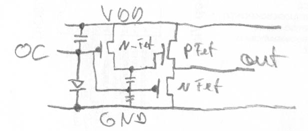

von Läubi (Gast)
Also open Collector, hm... also da kannst du nicht viel machen fürchte
ich.
du keonntest folgendes Versuchen (ohne gewähr):
ein NPN und ein PNP Mosfet als Inverter mit forgeschaltetem NPN gegen
(ok sollte man vermeiden) VDD, siehe Anhang kann aber auch sein das es
absoluter Humbug ist, ist jezt das einzige was mir so einfällt.
> gegen (ok sollte man vermeiden) VDD, siehe Anhang kann aber auch
> sein das es absoluter Humbug ist, ist jezt das einzige was mir so
> einfällt.
Ah, danke für die Skizze. Ich versuch das mal zu simulieren, vielleicht
versteh ich's ja. Leider kann ich's hier grad nicht einfach probieren.
Ansonsten versuch ich einfach mal einen externen Pull-up mit 3M Ohm.
Inzwischen hab ich nämlich doch noch was zur Eingangsimpedanz gefunden,
angeblich ist sie 100M. Mit 3M Pull-up geht gibt das zwar vielleicht
keine steilen flanken mehr, aber die Schaltschwelle sollte schon noch
erreicht werden.

von Läubi (Gast)
naja du zieshst doch mit nem Transi auf GND.. ich würde mal schätzen mit
einem NPN.
Nun machst du einfach eine Stufe die einen NPN und einen PNP enthält
(in meiner skitze die beiden reichten Mosfets einfach durch PNP/NPN
transen ersetzen) welche du mit dem gleichen Signal anstuerst, die
Ausgänge zusammenlegen, einer der Transen sperrt dann immer und der
ander leitet, also hast du dan abwechselnd GND bzw. VDD anliegen.
Aber ich wieß natürlich nicht den genauen Aufbau deines
Selbstbauencoders.

von Läubi (Gast)
naja 2 Transen pro kanal finde ich keine Komplexe Elektronik, und er
will ja unbedingt keine Pullups benutzen....
