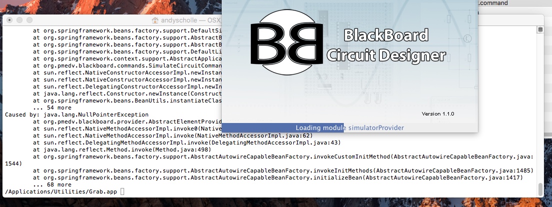

von anderer (Gast)
Startet leider unter Linux Mint 15 nicht.
Endet mit einer null-Pointer Exception im Ladescreen...

von Rene S. (Firma: BfEHS) (rschube)
Unter Ubuntu 13.04 leider auch nicht :(
OpenJDK Java 6 Runtime
OpenJDK Java 7 Runtime
Oracle Java 7 Runtime
von Matthias P. (matthias_p65)
Ihr habt auch ganz sicher alle Schritt 2 der Installationsanleitung
befolgt?
Hier unter Debian Wheezy mit Open JDK 6 geht es einwandfrei.
Befolge ich Schritt 2 nicht, bekomme ich euren Fehler.
Ja, so ist es besser. Das Verzeichnis 'datasheets' gibt es zwar in dem
Paket nicht, also hab ich ein leeres angelegt.
Programm läuft. Vielleicht könntest du eine kleine Installationroutine
dazu packen.
Guter Job!

von Andreas S. (andyscholle)
Hallo liebe CAD Gemeinde,
ich würde gerne das Programm benutzen wollen,
bekomme es aber nur bis zum fotografierten Teil in Gang.
Kann mir bitte jemand helfen, den Rest auch noch hinzubekommen?
Danke Gruss Andy
