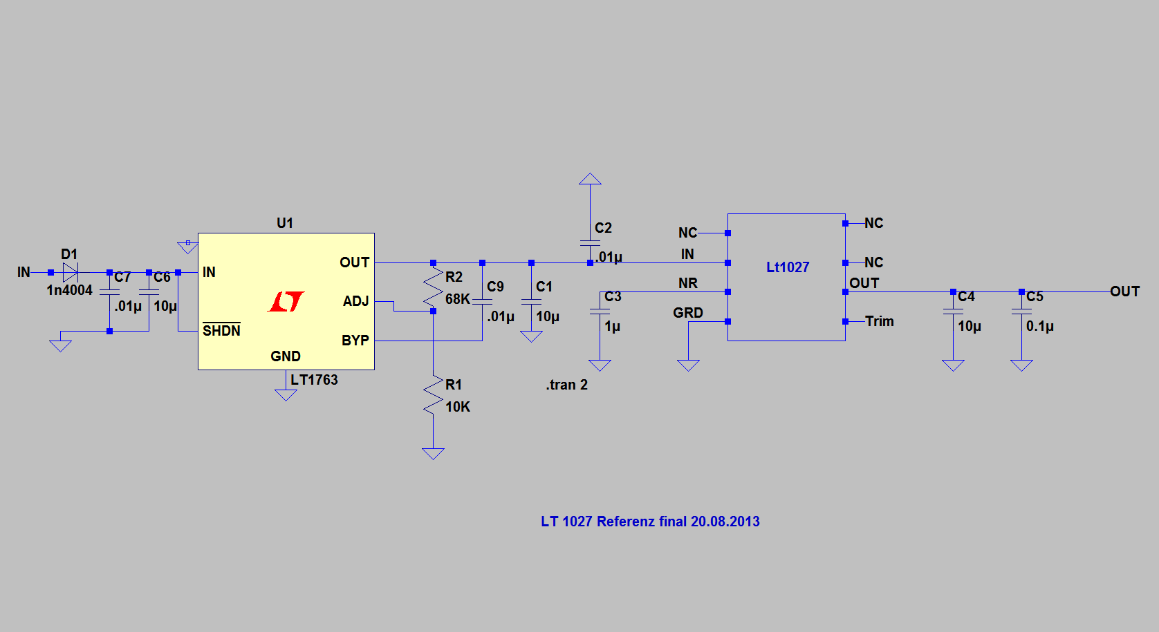

ich habe eine Frage zur Beschaltung des LT1027.
Im Datenblatt steht:
...Connecting
a 1mF Mylar capacitor between this pin and ground will
reduce the wideband noise of the LT1027..
weiter...
The
capacitor must be a low leakage type. Electrolytics are not
suitable for this application. Just 100nA leakage current
will result in a 150ppm error in output voltage.....
Kann ich hier ein Wima MKS 4 nehmen?
Vielen Dank im voraus.

von Purzel H. (hacky)
Was sagt denn Wima zum Leckstrom ? Lohnt sich dieser Aufwand fuer 0.8uV
(40%) Verbesserung ?
von Anja (Gast)
Ja: MKS4 ist ein Mylar (Polyester) Kondensator.
MKS2 (RM5) würde auch gehen oder sogar MKS-02 (RM 2.5) allerdings mit
etwas schlechteren Werten.
Noch besser wäre ein Polypropylen-Kondensator. Aber dafür will wohl
keiner den Platz spendieren (> RM 20 mm).
Die Frage ist natürlich ob man den Kondensator überhaupt braucht.
Wenn man hinterher einen integrierenden langsamen Wandler anschließt
filtert der das Breitbandrauschen sowieso schon weg. Und das
niederfrequente Rauschen kann man eh nicht wegfiltern.

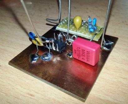

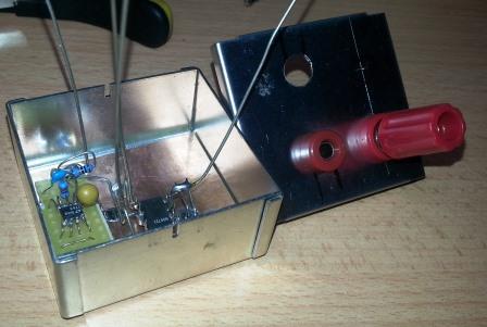

von Oliver F. (ollif)
ich wollte das ganze auf einer einlagigen Platine "fliegend" aufbauen.
Zwei LT1027, Gnd Pin auf die Kupferseite und dann alles in ein kleines
HF Gehäuse. Spannungsausgänge auf 4mm Buchse
LM7812 davor und dann thermisch isoliert als "Dauerläufer" an einen
"ruhigen" Ort. Soll eine Referenz für Vergleichsmessungen werden.
Später kommt wielleicht noch eine Heizung hinzu.
Der Temperaturbereich bei mir im Bastelraum schwankt von 16- 26 Grad
(jetzt im Hochsommer). Wenn ich auf 38 grad heize sollte das doch Okay
sein.
Gruß Oliver

von Anja (Gast)
Oliver F. schrieb:
> Zwei LT1027,
Mhm, falls Du wirklich hohe Stabilität (ca 10ppm) erreichen willst würde
ich beide Referenzen in getrennte Gehäuse mit getrennter Versorgung
aufbauen.
Grund: selbst auf einer Massefläche verursachen Deine Ströme
unerwünschte Spannungsabfälle im uV-Bereich. (10mA * 1mOhm = 10uV).
Bei einzelnem Aufbau mit Sternverdrahtung läßt sich das ganze besser
steuern.
Die LT1027 sind bereits intern temperaturkompensiert. Die Chance daß
irgendwo im Temperaturbereich von 10-50 Grad ein Minimum oder Maximum im
Temperaturgradienten vorliegt ist also gar nicht schlecht. Meine Idee
wäre dann auf die individuelle Temperatur zu regeln.
Bei hochgenauen Anwendungen sind mechanische Spannungen
(unterschiedlicher Ausdehnungskoeffizient von Silizium dem
Kupfer-Lead-Frame und dem FR4) von der Leiterplatte auf die Referenz ein
weiteres Problem bei dem sich einige 100uV Spannungsdrift erzeugen
lassen. Eine gewisse Reduktion bringen Schlitze um die Referenz in der
Leiterplatte.
Ich gehe mal davon aus daß es Referenzen im Plastik-Gehause (DIP) sind.
Feuchtigkeit (Quellen des Kunststoffgehäuses) wirkt sich bei der
LT1027CCN8-5 etwa mit 0.5ppm/% aus.
Gruß Anja

von Kai K. (klaas)
Würde ich nicht machen. Das erhöht nur unnötig die Alterung und erzeugt
Thermospannungen.
Gerade typische HF-Aufbauten sind da tückisch, wenn eine Platine mit der
Massefläche rundherum mit dem schirmenden Gehäuse verbunden ist. Auf
diese Weise bilden sich schnell induktive Schleifen, die magnetische
Felder direkt in Masseströme umwandelt kann. Besser ist es, das Gehäuse
nur an einer Stelle mit der Signalmasse zu verbinden.

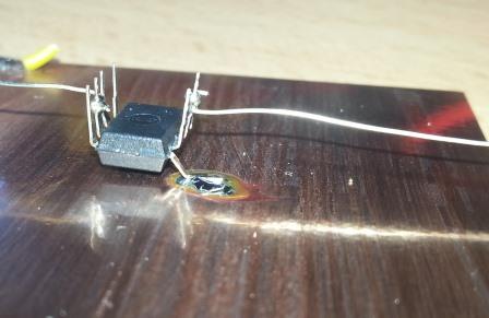

ich habe mal ein Versuch mit einem kaputten TLxx gemacht.
Mehr ground plane geht doch nicht oder? Die beiden Drähte gehen einmal
zum Plus des LM7912 der andere geht direkt auf die 4mm Ausgangsbuchse.
Die Plane wird nicht mit dem Gehäuse verbunden. dafür dibt es einen
Shield Anschluss.
Es geht hier nicht um einen kommerziellen Entwicklungsauftrag.
Die Reproduzierbarkeit für eine Serienfertigung spielt hier keine Rolle.
Es werden vielleicht 4 Stück aufgebaut.
Oliver
von Anja (Gast)
Arme Referenz: Ich würde den Massepin nicht so stark biegen (Silberdraht
verwenden?), das gibt unnötige Spannungen aufs Gehäuse. Die Drähte- an
Ein und Ausgang könnten auch dünner Fädeldraht sein um mechanische
Spannungen auf das Gehäuse zu verringern.
Die 5V Referenzspannung sind genau zwischen dem Massepin und dem
Ausgangspin. Und nicht irgendwo zwischen Ausgangspin und irgend einem
anderen Massepunkt.
Wo sind die Abblockkondensatoren?
Ansonsten werden kapazitiv am Ausgang / Eingang eingekoppelte Störungen
an der Referenz gleichgerichtet.
Ich verwende 10uF + 100nF am Ausgang sowie mindestens 1uF + 100nF am
Eingang.
Hier kann auch keramik 100nF verwendet werden da Spannungsregler und
Referenz niederohmig sind.
> Thermospannungen.
Nicht wenn gleichmäßig (mittels Heizfolie oder Mäander auf der
Leiterplattenrückseite) geheizt wird. Die Oberseite der Referenz würde
ich dann noch mit Schaumstoff oder Watte abdecken damit keine
Luftströmungen entstehen.

Anja schrieb im Beitrag #3261265
Hallo Anja,
> verwenden?),
Echten Silberdraht? Ich habe hier im Aufbau 0,4mm Kupferdraht verzinnt
benutzt
Ich wollte den Draht etwas "wendeln" das würde auch mechanisch
entkoppeln
> anderen Massepunkt.
Also wirde die Ausgangsmasse mit dem Masse Pin Verbunden
> Eingang.

von Kai K. (klaas)
>Und einen LM317 mit 50-100 ppm/K und 1% Langzeitstabilität würde ich
>auch nicht mit einem LT1027 3ppm/K und < 20ppm/month vergleichen wollen.
Der LM317 zeigt typisch 3000ppm Langzeitstabilität pro 1000h bei 125°C
Sperrschichttemperatur. Der LT1027 typisch 20ppm pro 730h bei 25°C. Der
vermeindlich riesige Vorteil des LT1027 schrumpft schnell zusammen, wenn
man sich anschaut, bei welch' völlig unterschiedlichen Temperaturen die
Driften spezifiziert sind...
Ihr habt den TO schon ganz verunsichert...
Schaut man sich mal die Referenzplatine z.B. in einem HP 34xx an, dann
wundert man sich doch, wie einfach es auch geht. Da sind noch nicht mal
die oben erwähnten Schlitze in der Platine.

von Kai K. (klaas)
>Shield Anschluss.
Ich sehe ehrlich gesagt keinen Vorteil für eine Massefläche.
Sternförmige Masseführung ist durchaus ausreichend. Und an den
Anschlußpins herumbiegen, ist keine so gute Idee...
Warum nicht Akku-/Batteriebetrieb vorsehen? Viele Störungen gelangen
über den Netztrafo in den Signalweg, wegen seiner Wicklungskapazitäten.
Die Vorreglung kann dann ein LM78L12 übernehmen, wenn es denn sein muß.

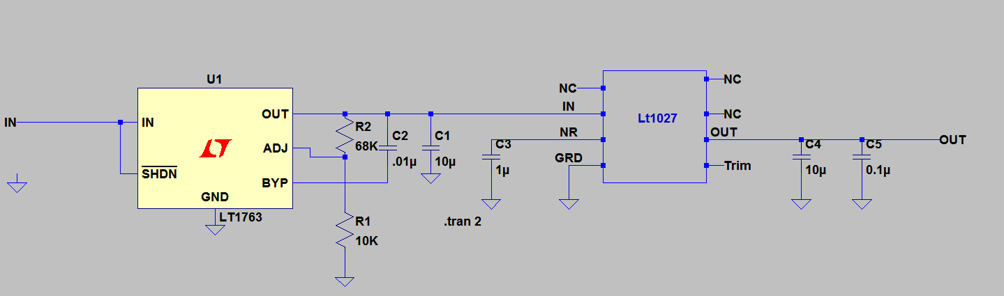

Vorregelung ist ein Muß,
Es gibt nur eine endliche PSRR von 3-6ppm/V oberhalb von 10V. Was für
eine Referenz zwar seehr ordentlich ist aber wenn man driften in dem
Bereich beobachten will doch sehr stört. Außerdem ist die
Selbsterwärmung abhängig von der Eingangsspannung. (Bei 10V Input sind
es ca 2-3 Grad gemessen am Massepin).
Für Batteriebetrieb empfehle ich einen LT1763 als Regler.
Die Langzeitdrift ohne Last ist beim LT1027 nach ein paar tausend
Stunden (Wenn der Lötwärmeschock verdaut ist), weitaus geringer als die
20ppm/month wenn man die Luftfeuchtigkeit konstant hält.
Ansonsten mißt man halt hauptsächlich die Luftfeuchtigkeit. Allerdings
nicht direkt sondern mit einer Zeitkonstanten von ca 3-7 Tagen
verzögert.
Hallo Kai,
>>Shield Anschluss.
Das heißt die Ausgangs Masse Buchse mit dem Sternpunkt Massepin LT1027
Verbinden und "platine" weglassen?
Das mit dem Umbiegen habe ich jetzt auch verstanden. Auf dem Foto habe
ich noch keine Referenz vergewaltigt. Werde morgen ein anderen Aufbau
machen und fotografieren, bevor ich an meine beiden echten Referenzen
gehe.

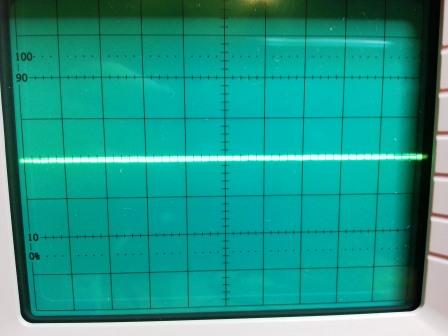

Das ist mir auch schon aufgefallen. Mit meinem DSO sehe ich immer wieder
Spikes. Durch die zweifache Vorregelung (LM7915) Wandwarze und 7912
direkt vor dem LT1027 werden sie zwar kleiner, sind aber auch am Ausgang
der Referenz noch zu sehen.(Steckbrett Aufbau)

ich denke ich schwenke auf Akku Betrieb um.
Zu Beginn nehme ich einen Blei Vlies Akku. 12 Volt.
Ladegerät hierzu habe ich noch. Als Regler benutze ich den von Anja
empfohlenen LT1763. Dann kann ich die LT1027 mit 10V speisen.
LM399 gibt es jetzt auch bei Farnell.
Farnell Best.Nr.: 2295479  Preis:9,81
Oliver

Ich habe jetzt mal eine Platine freifliegend verdrahtet und erste
Gehäuse Tests durchgeführt. Leider habe ich noch keinen Akku da so dass
ich alles noch mit der 15 Volt Wandwarze(linear) betreiben muss.
Ich lass  die Referenz dann einfach mal >1000 Stunden laufen. Vielleicht
finde ich dann jemand der mir das Ding vermessen kann.
Mein Conrad Multimeter zeigt 9,998 V im 40V Bereich an:-)
Oliver

Aber hoffentlich nicht am Ausgang der LT1027 (5V-Referenz).
Außerdem bist Du sehr sparsam mit Abblockkondensatoren.
Am Eingang des LT1763 gehört 1-10uF (ich verwende wegen Verpolschutz
normalerweise Keramik oder bei externem Verpolschutz 10uF Elko + 100nF
Keramik).
Die 10uF am Ausgang wirken nicht bei hohen Störfrequenzen ich nehme
generell noch 100nF Keramik parallel (direkt an die Pins von LT1027 und
LT1763).
Das bringt je nach Störumgebung noch mal 10-100uV mehr Stabilität beim
"Handauflegen".
Gruß Anja

Schreibfehler 4.998V :-)
Bis auf den Eingangskondensator am LT1763 hab ich eigentlich doch alle.
Verpol Diode und Elko rüste ich noch nach.
Ansonsten habe ich jetzt auch alles im Gehäuse.
habe jetzt noch einige wie von Anja angebene Kondensatoren /Verpoldiode
eingebaut und alles ich das Metallgehäuse montiert.

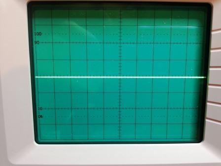

Habe mal mit dem  DSO (2mV/Div  und 1S/Div, AC) das "Rauschen" ohne
Filter gemessen lag bei ca 4,5mV p-p (feine Nadelimpulse) das innere
schmale Band lag bei ca 1 mV was aber auch dem Grundrauschen des DSO bei
kurzgeschlossenen Eingängen entspricht.
Spannung lag bei 4,997 und Messleitung umgepolt bei -4,999
Jetzt kommen nur noch Akkus und Sicherung für den "Burn In".
Gruß Oliver.
von Anja (Gast)
Du solltest etwa 3uVpp messen
(statistisches Rauschen und keine Nadelpulse).
Du wirst aber einen Meßverstärker brauchen. z.B. hier:

Meine Referenz ist jetzt fast einen Monat am 15 Volt Netzteil
durchgelaufen.
Habe jetzt mal Messungen gemacht um den Unterschied zwischen Netzteil
und Batteriebetrieb zu dokumentieren. Alle Messungen wurden mit 1:1
Tasttkopf und folgenden Einstellugen ermittelt:
1mV/DIV und 2mS/DIV
Mir ist klar das eine Messung in einem undefinierten Frequenzbereich
keine wissenschaftliche Aussage zulässt, mit dem Aufbau des 0,1 Hz -
10Hz Messverstärkers beginne ich nächste Woche, aber ich finde den
Unterschied schon drastisch. Ist dies normal oder ist mein 15V Netzteil
7x15 basiert so schlecht.
Gruß Oliver
von Anja (Gast)
Die Störungen kommen wahrscheinlich als Gleichtaktstörung (auch auf der
Masseleitung) ins Oszi. Die sind wahrscheinlich auch dann noch sichtbar
wenn Du den Ausgang des LM7815 kurzschließt.
Ein LM7815 hat allerdings auch 0.5-1mV rauschen. Wobei die PSRR des
LT1027 davon einiges wegbügeln sollte. Ein LT1763 ist vom rauschen her
wesentlich besser, hat dafür weniger 50 Hz Unterdrückung.
Anja schrieb:
> Wegen dem Aufwand habe ich bei mir alles batterieversorgt und habe im
> normalfall nur ein "Guard" Gehäuse.
Der Guard wird dann mit der Masse des Oszis verbunden, richtig?
Ich habe jetzt mal einen kleinen Trafo 22V mit Gleichrichter und 1000µF
Elko sowie Brummunterdrückung aus dem ELKO Forum und nachgeschaltetem
7815 aufgebaut und habe jetzt einen Strich der etwa doppelt so dick ist
wie mit der Batterie Versorgung. Man sieht jetzt keine "Wellen mehr".
