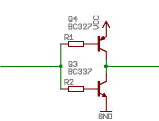

von R2D2 (Gast)
Schau dir mal die Schaltung im Anhang an. Wenn du die mit H/L level
ansteuerst, bekommst du das invertierte Signal am Ausgang.
von Bri (Gast)
@R2D2
Das gibt nen Kurzschluß über die Basis-Emitter-Dioden, oder? Ich glaub
da müssen je nach Spannung noch Z-Dioden an der Basis rein, damit es
funktioniert. Oder man nimmt ne Gegentaktendstufe, dann müssen aber die
Emitter miteinander verbunden sein.
von Stefan (Gast)
R2D2: Die Schaltung kenne ich schon. Allerdings will ich kein
Transistorgrab erzeugen da ich das ganze recht oft brauche.
Außerdem hat die Schaltung einen kleinen Entscheidenden Nachteil:
Wenn du kein Signal an der Basis der 2 Transistoren anschließt kann es
zu einem kurzschluß kommen.
grund:
Oben hats du einen PNP und unten einen NPN Transistor. Du hast die
Basis jeweils miteinander verbunden.
Jetzt fleißt der Strom quasi aus der oberen Basis "raus" in die
untere "rein". Daher steuern beide Transistoren auf und es raucht.
