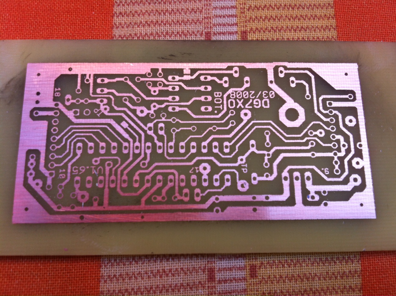

So, nach ein paar Tagen expirimentieren jetzt ein recht schönes
Resultat.
Drucker: Samsung clx 3185
Papier: Veillonkatalog (mit normal Papier fast gleiche Resultat..) Hab
noch Fotopapier probiert, funktioniert uberhaupt nicht.
Laminiergerät: Das billigste was ich gefunden habe (noname,
Intertronic), Manuel auf 170 Grad geheizt. Uber 170 Grad kommt die Madam
aus der katalog auch auf der Platte... Temp gemessen mit Sensor an
Multimeter. Ca 4 bis 5 mal durchgezogen. (Weniger geht vieleicht auch,
nicht probiert.
Atzverfahren: Zum ersten mal Salzsaure und Wasserstofperoxid, Nie mehr
etwas anderes!!! War eigentlich ein Behilfsmethode, weil anderes schwer
zu beschaffen war, aber es ist genial!
Hab zuerst noch ein alte Laserdrucker gebraucht wo ich die Fixiereinheit
ausgeschaltet habe. Das funktioniert zwar sehr gut, aber es ist dann
sehr schwierig das Layout ohne zu bewegen auf der Platte zu kriegen und
weil der Toner da sehr losse auf das Papier liegt hat mann gleich Spüren
die mann nicht will auf der Platte und sowieso ist es uberhaupt nicht
nötig. Dabei kriegt mann nach ein paar Ausdrucken ziemlich viel
Resttoner auf das Papier.
Ich bin sehr zufrieden mit dieses Resultat und das wird für meine
Bedürfnissen völlig ausreichen.

Wenn ich mir die ausgefransten Leiterbahnen ansehe würde ich sagen:
Ausschuss. Wenn dir sowas reicht scheinst du keine hohen Ansprüche an
die Qualität zu stellen.

So, würdest Du. Ich sage: Das macht überhaupt nichts aus und ist nur dem
Muster in dem Trägerpapier geschuldet.

Ausgefranste Leiterbahnen, naja, hab schon andere Resultaten gesehen mit
der TTM, wie gesagt; für meine Anspruchen reicht das. Hauptsache Kontakt
und keine Unterbruch, oder? Und naturlich keine Kurzschluss. Von dem her
sehts glaube ich nicht schlecht aus für eine provisorische methode.
Vieleicht gibt es noch besseres Papier, hab ich alles noch nicht
probiert. Wie gesagt, war zufrieden so.

Ich bin ein großer Fan von Trägerpapier für Klebefolie, mit der zum
Bleistift Autos "foliert" werden, um sie häßlicher aussehen zu lassen.
Das Papier ist Abfall für die Folienleute. Man druckt auf die glatte
Seite und nach dem Laminieren läßt sich das Papier sauber abziehen
und es hinterläßt kein Muster im Toner.
Du meinst diesen kleinen "Sägezahn" an den Leiterbahnrändern? Der ist
sehr regelmäßig. Es sieht für mich so aus. als ob dies von irgendeinem
Hilfsmaterial zum Andrücken ist, das dort seine Textur eingeprägt hat.
> würde ich sagen:
Es wird funktionieren. ;O) Sei mal nicht so überkandidelt.
Vieleicht gäbe es Probleme, wenn Du die Platine verkaufen
würdest....aber wenn sie irgendwo eingebaut ist, juckt das auch keinen.
Es ist kontraproduktiv, Maßstäbe aus der Qualitätskontrolle an
Hobbyprojekte oder auch Kleinserien anzulegen.
Bei extremen HF Schaltungen gibt es gewiss Fälle, wo dieser geometrische
"Ripple" zu Problemen führen könnte. Es sieht mir aber nicht danach aus,
dass dies eine solche Schaltung ist.
Ich habe mich schon mit weit weniger zufrieden gegeben. ;O)
Was ich kritischer finde, ist oben rechts das Lötauge, das mit einer
Leiterbahn verwachsen ist. Da aber alles ein paar mm weiter sowieso mit
dem umlaufenden Masse(?) Potential verbunden ist, ist dort erstmal kein
Kurzschluss.

Der Text im Kupfer oben rechts hat auch Verbindung zu einer Leiterbahn.
Da es aber nur an einer Stelle passiert, würde ich sagen, es ist
lediglich "unschön". In Zukunft besser vermeiden, aber für die Schaltung
erstmal lassen, und nur freikratzen, wenn wirklich Probleme auftreten.

PS: Der Sägezahn schaut ein wenig nach nem dithering aus... Vielleicht
kann man das dem Drucker austreibe(r)n

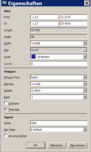

von Thomas K. (maxi888)
Teo Derix, du sagtest
>HP5L, macht ne schön dicke Schicht. Nur größere Flächen sin nich so
>dolle. Statt Fläche, enges (fast geschlossen) Raster einstellen und
>schon gibt's geschlossene Flächen :)
Wie ist das genau gemeint?
Ich verwende normales Reichelt Papier und wahlweise einen Kyocera oder
einen HP4050. Mit feinen Strukturen haben beide keine Probleme. Nur bei
Flächen scheinen sie an Toner zu sparen. Habe beim HP und beim Kyocera
schon alle Einstellungen zwecks höherer Toner dichte versucht.
Gruß Thomas
von Teo D. (teoderix)
Statt einer geschlossenen Fläche, ein Raster so einstellen, das der
Drücker trotzdem eine geschlossene Fläche druckt. Durch die Kanten
wird wesentlich mehr Toner verwendet.
von Paul B. (paul_baumann)
Das Zauberwort ist "hatch" beim Polygon statt "solid".
mfG Paul
Ahh :) Danke werde ich testen
