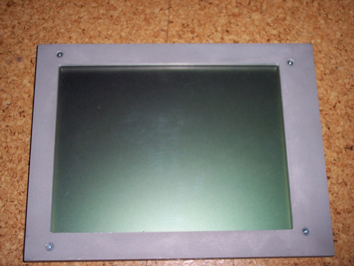

von Benedikt (Gast)
Meinst du sowas in der Art ?
von Christopher (Gast)
exakt so etwas, ja...
wo bekommt man so ein teil?
von Benedikt (Gast)
Selbermachen...
Der Alurahmen wurde aus einem vollen Alublock gefräst und
sangestrahlt.
Die 4 Schrauben halten über Abstandshalter auch gleichzeitig das LCD
fest, da das LM641542 keine Befestigungslaschen hat.
Wenn es nicht auf ein wirklich pefektes optischen Aussehen ankommt:
Schraub von hinten eine Aluplatte gegen das LCD, da von hinten die
Elektronik dran und biege die Aluplatte unten um, damit das LCD stehen
bleibt.
Die Vorderseite ist dann zwar ungeschützt, aber das ist sie bei einem
TFT Monitor auch. Ich lege aber trotzdem immer eine dünne
(Plexi-)Glasplatte davor.
Guten morgen,
ich hatte schon fast befürchtet dass es Eigenbau ist :-)
Meine Lösung wird jetzt so aussehen:
Werde mir für mein Projekt sowieso ein 19'' Mischpultgehäuse bei
ProLine bestellen (kann ich nur wärmstens empfehlen) und dann einen
Ausschnitt durchbrechen lassen der genau für die sichtbare Fläche
reicht. Arritieren werde ich das ganze dann mit zwei zueinander
verschraubten Plexiplatten. Wenn man dabei genug Schrauben verwendet
und vorne und und hinten ein bischen Schaumstofffolie verwendet sitzt
das LCD hamemrfest.
