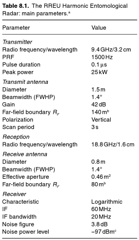

Hab mal von sowas gehört. Da bekommt ne Biene eine spezielle Diode.
Angestrahlt wird die per Radar zum Beispiel auf 1GHz. Diode erzeugt dann
3GHz, und diese können empfangen werden.

Damit kamen die richtigen Suchergebnisse:
http://www.bbc.co.uk/news/magazine-23448846
http://cabiblog.typepad.com/hand_picked/2013/08/how-do-you-track-a-bee.html
http://beetime.eu/inside-of-tracking-honey-bee/

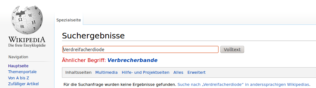

Diese Dioden heissen übrigens Varaktor- oder Verdreifacherdioden. Um das
verdreifachte Signal wieder abzustrahlen, empfiehlt sich die Montage der
Diode in einem Dipol, der auf diese Sendefrequenz abgestimmt ist.
Ein grosses Problem stellt hier die 3. Oberwelle des Erregersenders dar,
die natürlich extrem gedämpft werden muss, um das schwache Bienensignal
empfangen zu können.

mich haut's immer weg, wenn ich von dir solche Dinger lese. Ziehst du
die so aus dem Ärmel oder musst du das selbst erst suchen?
Hab noch nie von solchen Dioden gehört.
Auf jeden Fall bin ich mal wieder schwer beeindruckt.

Varaktordioden waren lange Zeit ein Mittel, um mit ungeeigneten, weil
alten Sendeendstufen, auf hohe Frequenzen zu kommen. Wir Funkamateure
haben diese Dinger oft verwendet, um auf 432 Mhz zu senden, obwohl
unsere Endstufen nur bei 144 Mhz einigermassen Leistung lieferten. Auch
industrielle Funkgeräte wie das Bosch KF 450 (genannt 'Waschbrett')
benutzten eine Varaktordiode in der Endstufe. Die Leistungsbilanz
allerdings war schlecht: Bei einer Eingangsleistung von ca. 20 Watt
konnte man da knapp 6 Watt am Ausgang erwarten. Hier ein Bild, welches
den Namen Waschbrett erklärt :-)
http://deposit.d-nb.de/ep/netpub/9x/70/95/98495709x/_data_stat/Daten/BOS-Funk-zum-brennen/bosch-kf80.html
Die Diode 'verzerrt' das Eingangssignal und ein Ausgangsfilter siebt
dann die 3. Oberwelle aus und schickt sie an die Sendeantenne.
Aber von Kapazitätsdioden sicher, oder?
https://de.wikipedia.org/wiki/Kapazit%C3%A4tsdiode
von F. F. (foldi)
Ach ja klar, Varicap. In dem Zusammenhang fällt mir auch wieder der
Beriff "Varaktor" ein.
Vielen Dank euch beiden!

von Uhu U. (uhu)
Matthias Sch. schrieb:
> Verdreifacherdiode
Das passiert, wenn man Wikipedia nach dem Teil befragt.

von Timm T. (Gast)
Bitte den Thread nicht ins Politische ziehen. ;-)

Da wird ein Buch zum Thema genannt, das bei Google Books nachzulesen
ist:
ISBN 9781845935566  Radar Entomology: Observing Insect Flight and
Migration
Eine australische Webseite zum Thema wird in einer Fussnote auf Seite 12
genannt:
http://www.pems.adfa.edu.au/~s9104004/trews/ww_re_hp.htm
The Radar Entomology Web Site Home Page
Im Buch ab Seite 163 das Kapitel zu "harmonic radar", eine Tabelle nennt
die Parameter.
Da sind auch Abschätzungen zur Reichweite: 900 m mit den Tabellenwerten,
dort kommen noch 30 Watt pro Quadratmeter an, das reicht um die Diode in
den quadratischen Kennlinienbereich auszusteuern.
Danke an Matthias für seine Hinweise. Hier sind es allerdings keine
Varaktoren und es wird die doppelte, nicht dreifache Frequenz
ausgewertet.
Ein paar einfache Rechnungen mit den Tabellenwerten:
25 kW Pulsleistung klingt hoch, das Puls/Pausenverhältnis beträgt aber
100ns zu 1/1500Hz = 6666. Damit ist die mittlere Sendeleistung nur noch
3,75Watt. Transistoren die auf 9,4 GHz 25kW Pulse liefern, dürften den
Hobbyetat ziemlich stressen. Vielleicht findet man ja gebrauchte
Komponenten.
Zwei Schüsseln mit 1,5 und 0,8 m Durchmesser rotieren zu lassen kostet
vermutlich ein paar kW Motorleistung und stabile Lager.
Mit 1,4 Grad Antennen-Öffnungswinkel brauchen wir fast 300 Pulse pro
Umdrehung, bei 1500 Pulsen pro Sekunde beträgt die maximale
Umdrehungszahl 5Hz oder 300 U/min. Praktisch wird man langsamere
Drehzahlen wählen.
Laut Schaltplan und Abbildungen im Buch trägt die Biene eine
Dipolantenne mit einer Diode in der Mitte, überbrückt mit einer Drossel
für den Gleichstrompfad. Um den Arbeitspunkt in Richtung
Durchlassbereich zu verschieben wird noch eine winzige Fotozelle
parallel zur Diode empfohlen. Ich denke, ansonsten kann man auch
"zero-bias"-Schottkydioden benutzen.
Ein Foto zur praktischen Ausführung eines "harmonic radar":
http://www.pems.adfa.edu.au/~s9104004/trews/ww_re_ph_nh1.htm#pic
Da fehlen für deutsche Verhältnisse noch Warnschilder und Absperrungen.
> ausgewertet.
Das Prinzip bleibt das gleiche, die Diode liefert ja einen 'Lattenzaun'
von Oberwellen, und natürlich ist die Stärke der ersten Oberwelle höher
als die der zweiten usw. Die Jungs haben zwei Antennen genommen, weil es
natürlich so viel einfacher ist, den Empfänger von den Einstrahlungen
des Senders fernzuhalten.
