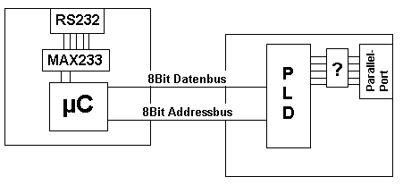

Also, ich habe einen µController-Board mit dem AT89C51AC3, kein
besonderer aber für simple dinge reichts. Diesen programmier ich über
die RS232 Schnittstelle.
Nun möchte ich mit diesem µController und einem PLD oder FPGA
verschiedene Schnittstellen ansprechen. D.h. Daten werden über die
RS232-Schnittstelle zum Prozessor geleitet, der erkennt an welche
Schnittstelle ich senden möchte und leitet dies an den PLD oder FPGA
weiter.Dieser leitet die Daten über die interne Logik an die
entsprechende Schnittstelle.
Die Schnittstellen sollen: ParallelPort(25polig), RS232, I2C, JTAG
Zuersteinmal soll es für den ParallelPort und die I2C Schnittstelle
funktionieren.
Meine Frage ist nun wie würdet ihr da herangehen? Wie schreibt man
solch ein Protokoll für den µC?
von Andreas M. (spomue)
Also ich bin jetzt schon einen Schritt weiter.
Der µC sendet die Daten von der RS232 Schnittstelle an den PLD über
einen 8Bit Datenboard. Über einen weiteren 8Bit Datenport wird
entschieden welche Schnittstelle angesprochen werden.
Betrachten wir nur den Parallel Port:
Welche zusätzlich Bausteine brauche ich um senden und empfangen zu
können und welche Bits und Pins benutze ich dazu?
Bei der RS232 Schnittstelle brauchte ich ja auch einen Pegeltreiber wie
den Max233. Was brauche ich bei einem Parallelport?

für parllalle ein 5V tolerant PLD, weiter nix.
aber es geht moeglicherweise auch ohne PLD :) direct an mcu
antti

Was heißt das 5 V tollerant? Das ich den PLD mit 5V betreiben muss? Wie
mach ich das mit dem Senden und Enpfangen von Daten über den
ParallelPort?
Ich muss einen PLD verwenden!

mir ist etwas unklar: Daten werden irgendwohin geschickt oder
irgendwoher geholt.
Ob der "Transport-"Layer nun Parallelport SP, ECP/EPP, oder I2C oder
RS232 heißt, hängt ja davon ab, was an der gegenstelle verfügbar ist.
Dazwischen sehe ich wenig Verbindung außer ein wenig Hardware.
I2C, RS232, Parallelport im SP-Mode kann jeder gängige µC in Hard- oder
Software ohne Probleme. Bei Parallel ECP/EPP wird es schwieriger, vor
allem ist es aber eine Geschwindigkeitsfrage und eine Frage der
Gegenstelle, ob es nötig ist.
