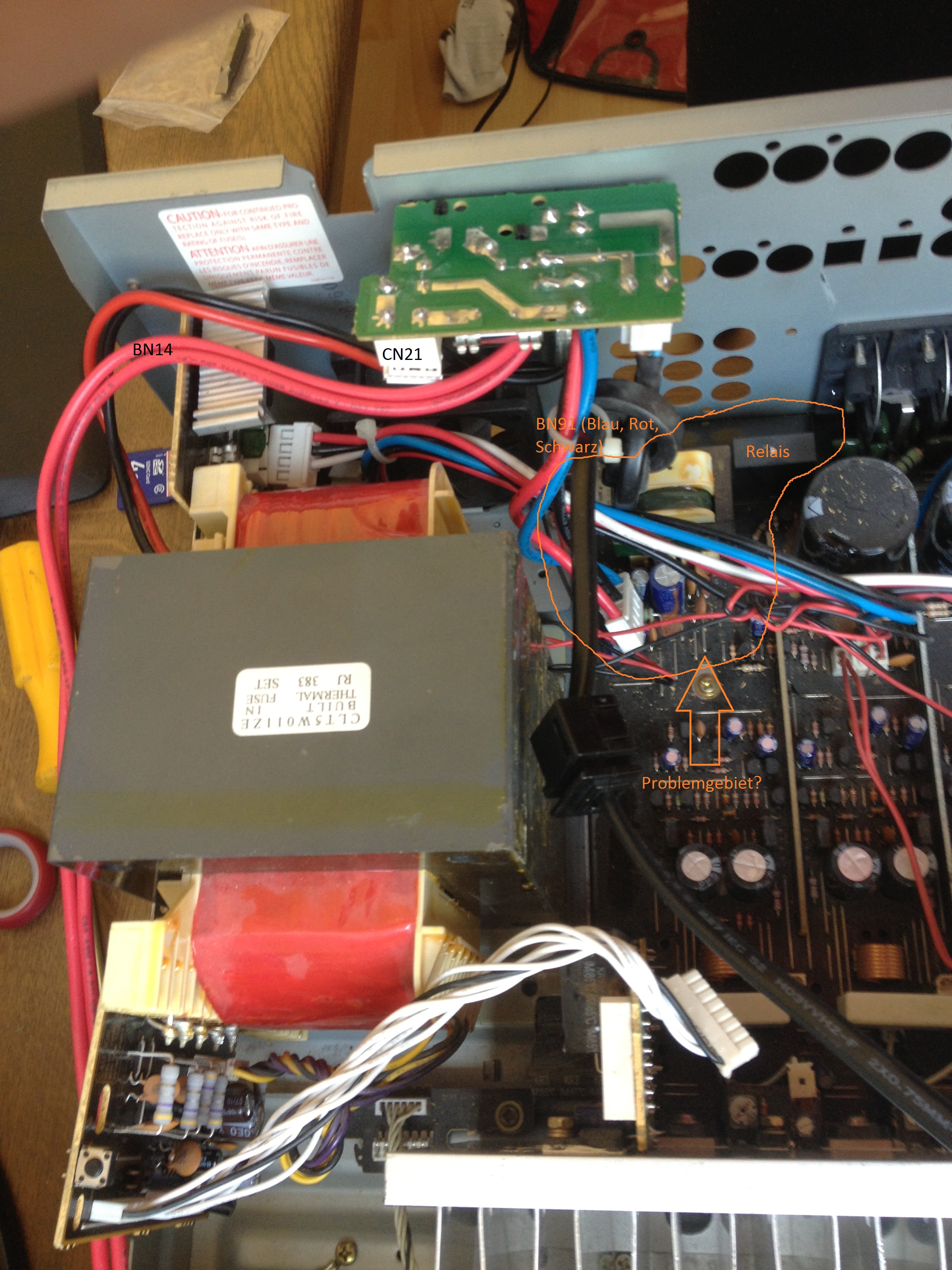

Hallo zusammen, Mein AVR 507 Limited Edition verweigert mir seid neustem den Dienst. Lief immer ohne Probleme aber seitdem ich jetzt übern Sommer öfters länger nicht da war, habe ich zusätzlich auch immer den Hauptschalter betätigt. Als ich ihn jetzt wieder benutzen wollte, ging die Orange Standby Lampe wie gewohnt an, nur nach Betätigung des On-Knopfes tut sich nichts. Auch kein Relais klacken wie sonst üblich. Habe schon stundenlang im Internet gesucht, deshalb ist meine momentane Vermutung (auf Basis der Defekte anderer Geräte), dass sich ein Elko auf dem Standby NT verabschiedet hat & die es dadurch nicht schafft das Relais auszulösen. Hatte das Gerät gestern ein mal kurz auf, konnte auf den ersten Blick aber leider keine optisch defekten Elkos erkennen. Problem aber auch, wo genau muss ich suchen? Einen Schaltplan habe ich leider nicht & wüsste auch nicht woher. Hoffe ihr könnt mir auf die Sprünge helfen damit ich bald wieder schöne Musik hören kann. Gruß Tjark

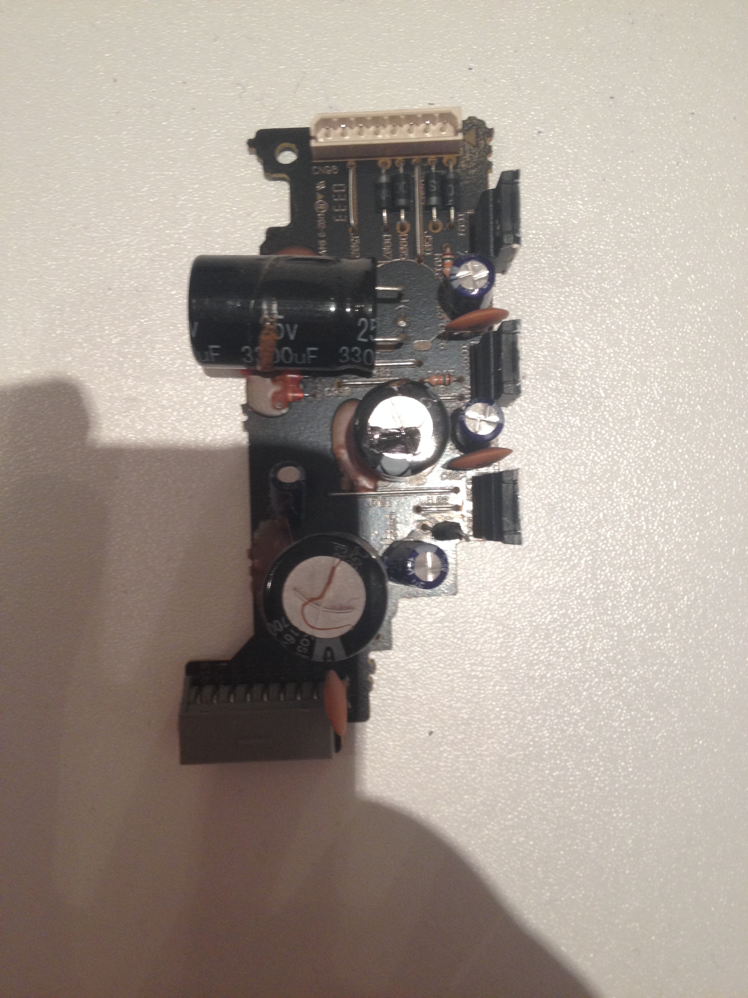

Beschränke Dich doch erstmal auf die CUP11581-6, wo ein CN21-Verbinder mit 2 Pins ist, die an den NT gehen. Wenn dort keine Netzspg. anliegt, kann auch dahinter keine Spg. sein.
>Beschränke Dich doch erstmal auf die CUP11581-6, wo ein CN21-Verbinder >mit 2 Pins ist, die an den NT gehen. Wenn dort keine Netzspg. anliegt, >kann auch dahinter keine Spg. sein. Genau, Schritt für Schritt...
und genau so hätte ich mir einiges an löterei sparen können ;) dort liegt KEINE Spannung an... gruß
Kai Klaas schrieb: >>Gar keine komische Seite, Peter! Zig zufriedene DLer können das >>problemlos bestätigen. >>Übrigens, Kaspersky selbst ist der größte Trojaner. :D > > Ich hatte auch einen Warnhinweis und habe keinen Kapersky... AdBlocker ADP vermutlich nicht deaktiviert ? Elektrotanya ist m.E. Eine der hilfreichsten Seiten im Netz.
Tjark Schwartau schrieb: > und genau so hätte ich mir einiges an löterei sparen können ;) > dort liegt KEINE Spannung an... > Nun, wenn man einigermassen logisch vorgeht, dann beginnt aber die Fehlersuche genau dort. Kannst wieder etwas Zeit gutmachen, da dort nur wenige Bauteile in Frage kommen. Irgendwie glaube ich dort einen Entstörkondensator gesehen zu haben...
Da hast du natürlich vollkommen recht. Habe mich anscheinend einfach durch meine recherchen so auf diese paar Kondensatoren auf und damit auf das Netzteil fixiert, dass ich einfach nicht wirklich logisch nach gedacht habe. Du beziehst dich auf die kleine Baugruppe auf der Main-Platine oder? Muss dafür leider den Kompletten AVR zerlegen um da ran zu kommen. Werde ich aber jetzt mal tun. Gruß
Tjark Schwartau schrieb: > Muss dafür leider den Kompletten AVR zerlegen um da ran zu kommen. Äh, wirklich? Wie hast Du denn dann die Messung an CN21 getätigt, wenn die so versteckt ist? Kann man eigentlich diesen Verbinder trennen und dann messen, ob an den beiden Pins 240VAC anliegt?

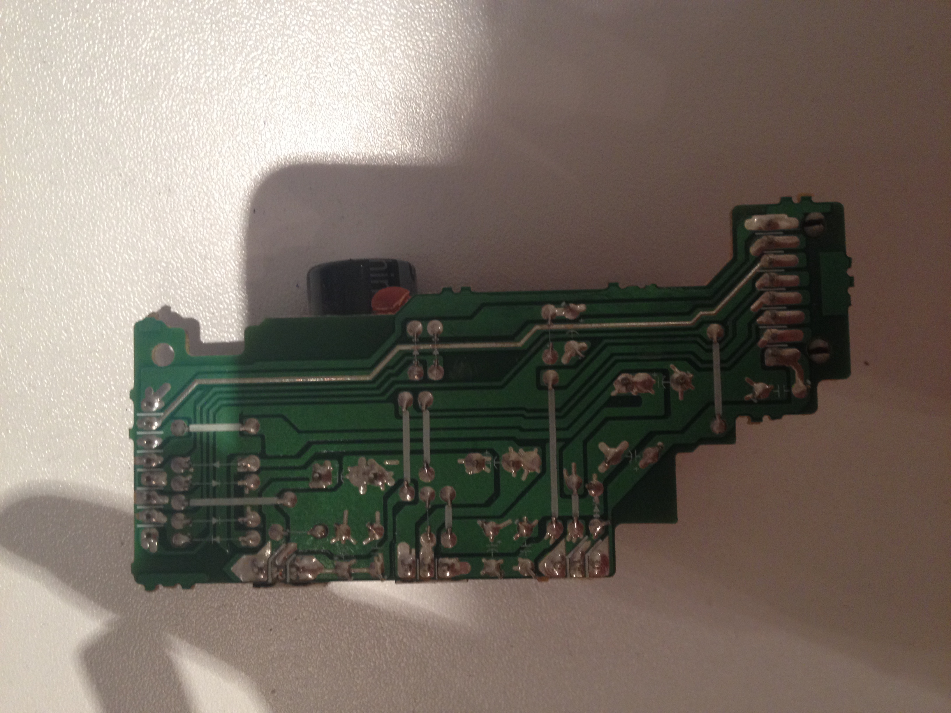

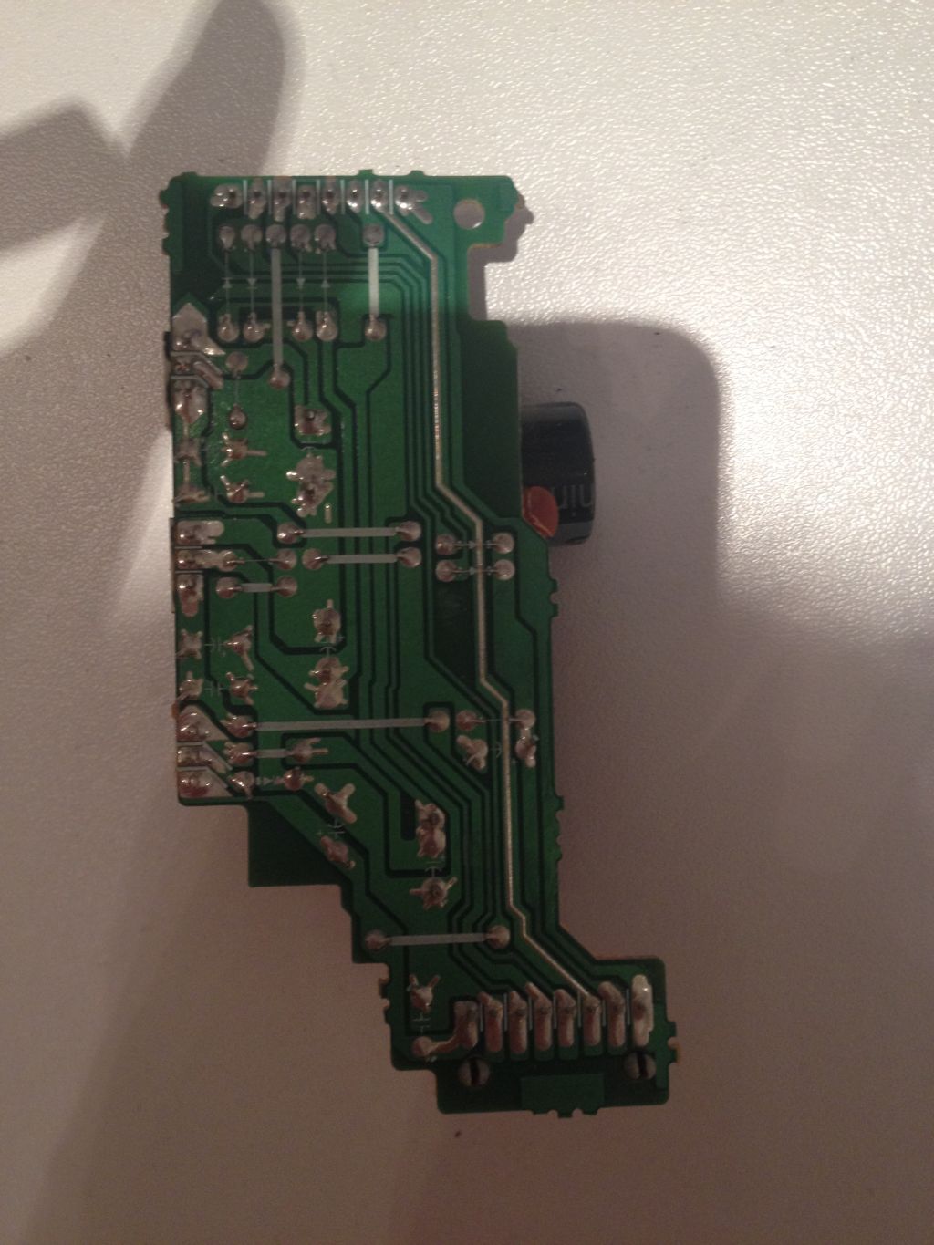

okay, vielleicht haben wir grade aneinander vorbei geredet. CN21 führt von der, ich nenne sie jetzt einfach mal "Netzplatine", also wo 230V aus der Steckdose raufkommen, zum Netzteil an sich. hier liegt keine Spannung an. Die Spannung kommt rein. BN14 ist der Hauptschalter, über den der Gesamte AVR ausgeschaltet wird. anschließend gehts über BN91 weg. Ein Dreipoliger Steckverbinder, der zur Mainplatine führt. Dort befindet sich das Relais und auch eine kleine Spule. Vermute genau dort liegt das Problem. Denn an CN21 ist ja keine Spannung. Die Spannung für CN21 würde von der dritten Ader des BN91 zurück kommen. Ich habe die wichtigen Bauteile grad noch einmal "reingelegt" und mit Paint beschriftet, ich hoffe du verstehtst was ich meine. Gruß Tjark Edit: Das Bild verkleinert, sry dafür Edit2: bekomme das andere irgendwie nicht weg...
Bearbeitet durch User
Hm, es ist genauso wie ich es vermutet hatte, es ist das Platinchen mit der Lötseite nach oben, wo Du CN21 drangeschrieben hast. Der Verbinder sollte wohl auch bereits getrennt sein, so dass Du diese Platine abschrauben kannst, um die Bestückungsseite auch einsehen zu können. Dort wird, wenn Deine Aussage zutrifft, es kommt an CN21 keine Netzspg. raus, der Fehler bereits liegen. U.U. könnte man ja die Netzspg. an den abgezogenenen Stecker direkt draufgeben...

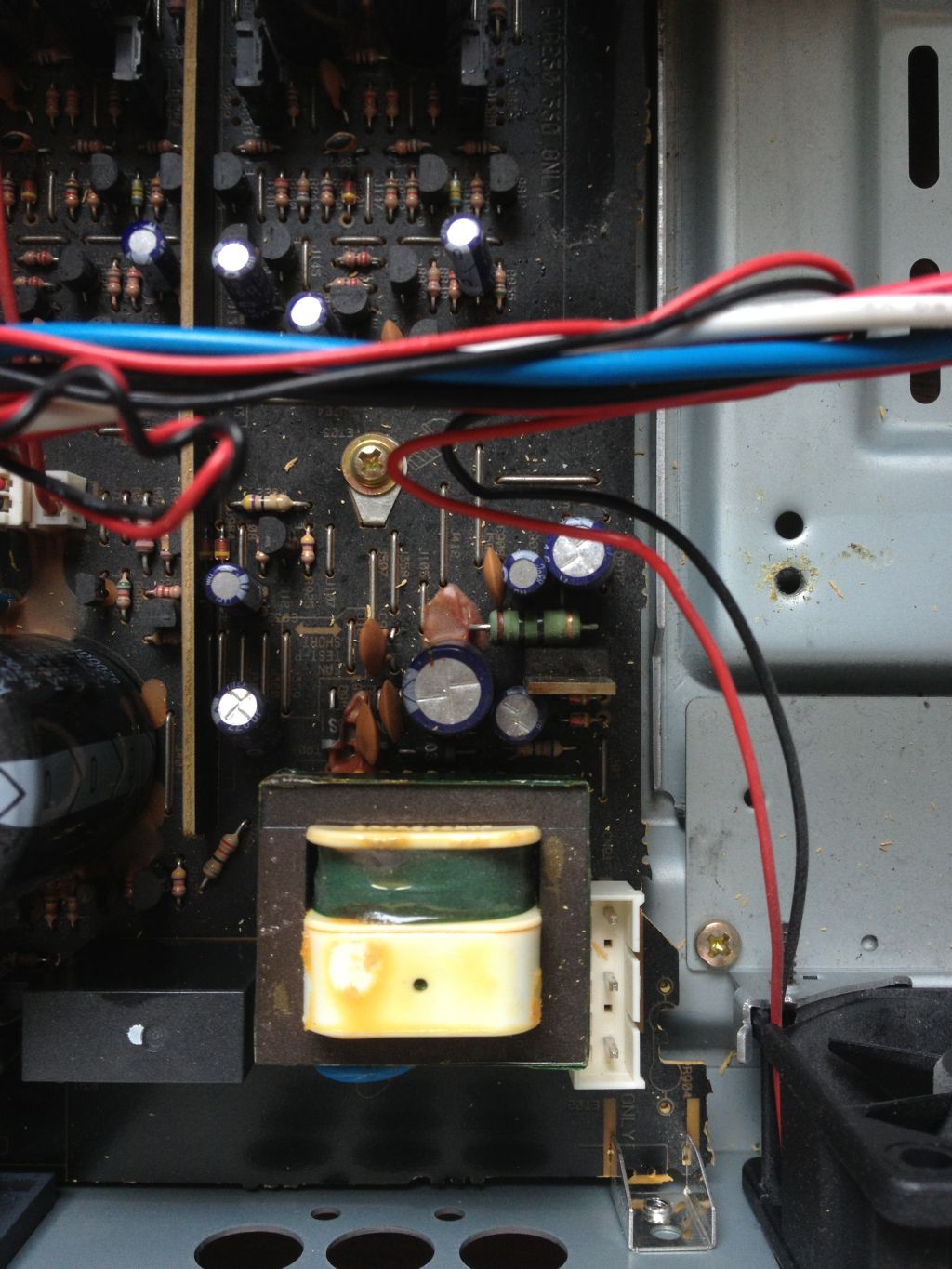

die ist auch raus, wie geschrieben, hatte die Teile eben nur fpr das Foto wieder rein gesetzt. Ja aber wenn ich nach verfolge woher CN21 die Netzspannung bekommt dann führt mich das auf die Mainplatine über BN91?
Tjark Schwartau schrieb: > Ja aber wenn ich nach verfolge woher CN21 die Netzspannung bekommt dann > führt mich das auf die Mainplatine über BN91? Wieso? Die 240VAC kommen vom Netzkabel auf die Mini-LP und werden über den CN21 weitergeleitet und zwar zur Primärwicklung des Netztrafos und der ist ja nicht zu übersehen. BN91 ist doch auf besagter Mini-LP, aber dort geht lt. S.68 nichts ran...

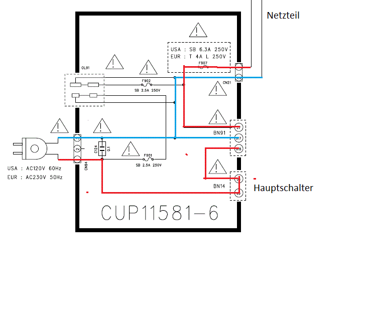

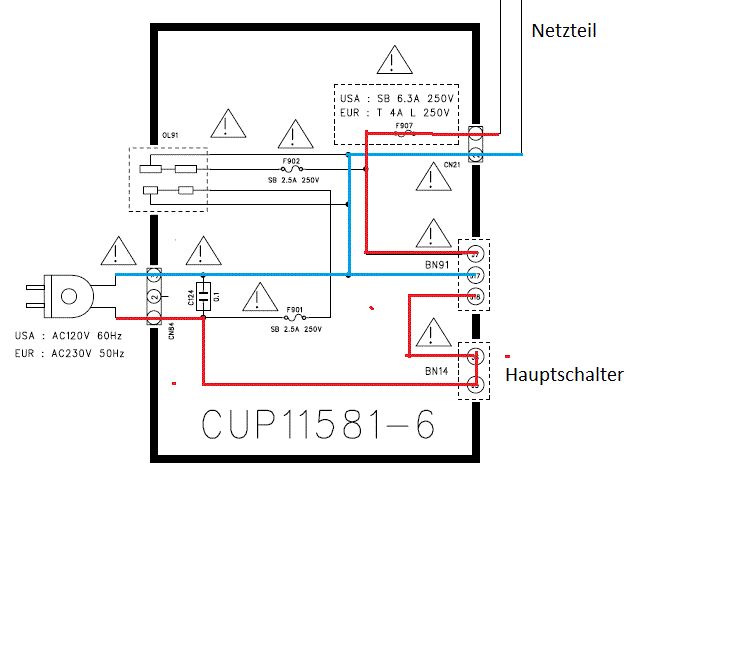

Ich habs noch mal eingezeichnet... Oder hab ich den Schaltplan so falsch verstanden? Der CN21 bekommt den Strom doch erst über BN91 zurück. Über BN91 wird er also quasi eingeschaltet? Denn auf der Mainplatine wo BN91 hingeht sizt auch ein 230V Relais, das würde also hinkommen... Gruß
D.h. von BN91 geht, obgleich im Plan das nicht dort eingezeichnet ist, eine Kabelverbindung zum Mainboard? Da werde ich wohl mal schauen müssen.
Genau! Im Plan ist ja auch von BN14 nichts eingezeichnet... Wenn du 2 Post weiter vorn guckst, wo ich das andere Bild gepostet hatte. Dort habe ich bei dem einen Bild BN91 (mit den 3 Kabel Farben) gekennzeichnet. Man sieht auch den (nicht eingesteckten) Stecker, welcher dort aufs Mainboard gesteckt wird. Auf dem anderen BIld, welches ich im selben Post hochgeladen habe, sieht man unten links das Relais, in der Mitte die Spule und rechts einen weißen 3 Poligen Stecker, hier endet BN91. Gruß Edit: auf der Seite 63 gibts das Wiring Diagram. Dort sieht man wie alles verschaltet ist... Edit2: auf Seote 61 gibts das Mainboard, auch wenns eher ein Platinenlayout als ein Schaltplan ist ;)

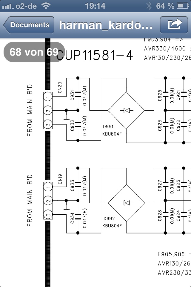

So, jetzt habe ich's gefunden und zwar auf S.68, wo der Printrafo für die 5P steckt und dessen Rohspg. das Relais schalten sollte. Dort kommt der CN91 an. Pin 1+2 speisen mit 240VAC den Printtrafo und wenn das Relais schaltet, kommen die 240VAC über Pin 2 und 3 zurück. Da das Relais offensichtlich nicht anzieht, wird es nicht angesteuert. Das kann allerdings mehrere Ursachen haben, die beginnen bei der Ausgangspg. des Trafos T902, wo nach der Gleichrichtung ca. 12V an Pin 1 von IC94 messbar sind. Ist diese o.k., sollte der Q901-Transistor geprüft werden. Die Freilaufdiode D912 ebenso. Die Relaisspule kann auch unterbrochen sein.

Der Teil ist unten auf Seite 66 zu finden. Zur Not musst du Kabel anlöten, damit du dort messen kannst. Viel Erfolg bei der Reperatur.

Ich korrigiere: S.66 unten oder hier im Screenshot!

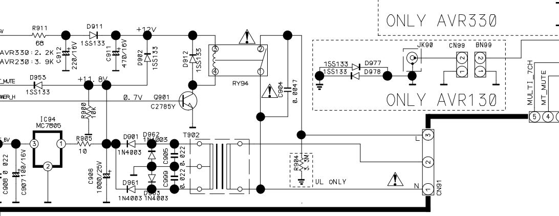

Habe am Transistor Q901 15V gemessen... versehentlich habe ich den Transistor kurzzeitig überbrückt, geht halt doch extrem eng dort zu. Dabei hat das Relais geschaltet, Verstärker ist aber nicht angegangen... Könnte natürlich auch daran gelegen haben, dass es nur kurz war, bzw, dass nicht alle Teile angeschlossen sind, wobei die wichtigsten eigentlich dran sind. Aber da das Relais schaltet, deutet es ja in Richtung IC94 oder? Also alles auseinander bauen & Kabel an den T902 löten um diesen zu überprüfen? In dem Zuge auch gleich welche an den IC94?
Es deutet nichts in Richtung IC94!!! Dazu solltest Du dessen Pin 3 auf vorhandene +5V checken! Nicht schon wieder irgendwelche entbehrungsfreien Vermutungen in die Welt setzen... Gehe mal davon aus, dass Q901 durchaus gehimmelt sein könnte, was bei dieser Art "Messung inkl. Kurzschlußverursachung" Gang und Gäbe ist. Der Q901 steuert übrigens das Relais erst an, wenn er leitend wird, und dazu müssen bestimmte Bedingungen erfüllt sein, die im Schaltungsauszug nicht ersichtlich sind.
Also der Q901 ist definitiv defekt würde ich behaupten. Habe ihn ausgelötet & erstmal versucht mit meinem Multimeter zu testen, das hat aber nichts gesagt, also wollte ich ihn nach der Seite hier testen: http://www.hobby-bastelecke.de/halbleiter/transistor_pruef.htm Jedoch ist es egal was ich durchprüfe, ich habe auf keiner möglichkeit einen Kontakt. D912 ist übrigens heil...
Die Prüfmethode ist korrekt und läßt sich, wenn man das DMM auf Diodentest schaltet, nachvollziehen, und das einschließlich des Umpolens durch Kreuzen der Meßleitungen. Es ist jetzt sicher aber das Problem, einen neuen 2SC2785Y zu beschaffen, was aber nicht unbedingt stimmt, da es möglich ist, einen BC639B o.ä. dafür einzusetzen. Der Vorteil ist die identische Pinabfolge E-C-B und das er etwas mehr Strom abkann! Der Q901 wird übrigens von einem Signal POWER_H gesteuert, wo ich noch nicht gefunden habe, woher es kommt. Vielleicht findest Du ja dessen Ursprung...
Wie gesagt, keiner der Pins hat einen Kontakt unter einander, auch +/- vertauscht. Habe jede möglichkeit Versucht, jedoch ohne Erfolg auch nur einen Durchgang zu finden. Ja das Signal habe ich gefunden. Auf der Seite 65 am oberen Bildrand ist der Connector BN80, hier liegt das Power_H Signal auf Pin 4.

Hallo, ich möchte euch ungern unterbrechen, aber eine Frage haette ich zum Schaltbild. Wozu ist D977 und D978?
2 antiparallele Dioden von Cinchmasse nach Erde? Hat für hier 0 Bedeutung, dennoch ist es mir nicht so klar. Da sie nicht im Signalweg liegen, wird vermutlich eine Überspannungsableitung bezweckt.

>Wozu ist D977 und D978? Das ist Teil einer "weichen" Erdung: Signalmasse und Erde werden zur Vermeidung von unerwünschten Brummschleifen nicht direkt miteinander verbunden, sondern über einen 1...100nF Cap. So besteht zumindest für hohe Frequenzen eine "Erdung". Die antiparallelen Dioden sollen verhindern, daß die Signalmasse allzuweit von der Erde wegdriftet, womit ein gewisser Berührschutz erreicht wird. Diese Technik wird gerne im PA-Bereich verwendet. Beispielsweise hat Peavey auf ihren Verstärkern oft eine Schema dieser Schaltung direkt auf dem Gehäuse. Ist auch hier thematisiert: http://sound.westhost.com/earthing.htm Achtung, diese Technik ist nur in Verbindung mit Schutzklasse II Trafos erlaubt, die also ausgangsseitig nicht aus Sicherheitsgründen geerdet werden müssen. Da ist dann eine solche Weicherdung erlaubt. In Industriegeräten sollte man tunlichst die Finger von solchen Diodenbegrenzern lassen, weil erfahrungsgemäß die Masse von 24V-PELV Spannungsversorgungen gegen Erde erheblich wegdriften kann. Natürlich nicht im Normalbetrieb, sondern wenn irgendwo ein Kabelschluß vorliegt und eine Spannungsquelle genügend Strom in diesen Kurzschluß treiben kann. Auch bei Surges können extreme Ströme fließen. Das kann dann spektakuläre Folgen im Begrenzer haben. In Industriegeräten findet man deshalb eine Weicherdung ganz oft mittels 1kV-Cap, besser noch mit einem guten Y-Cap. Irgendwelche Begrenzer (Dioden, Transzorbs, etc.) läßt man lieber weg.

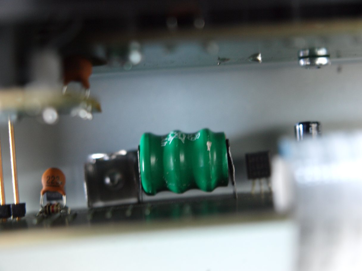

Die Lösung die pin1=reset pin3=5Volt zu brücken hatte leider nur kurzzeitigen Erfolg. Nach etwa einer Stunde hat der Receiver die gespeicherten Einstellungen verloren Nach 3 Std reagierte er nicht mehr. Erneut gebrückt und dann 24 Std im Radiobetrieb am Strom gelassen. Könnte ja ein lerrer Akku (falls es den gibt) sein Ausgeschaltet,gewartet und leider verloren. Reagiert nicht und alle Einstellungen nach nochmaligen Brücken sind weg. Meine Fragen da ich kein Experte bin,gibts den"Akku" Kann er das Problem sein Hat Jemand das gleiche Problem schon gelöst, wenn ja wie bitte? Danke für alle konstruktiven Antworten
Diese Art von Akkus sind richtig böse. Die wurden bis Mitte der 90er oft auf PC-Mainboards verwendet und laufen aus, dabei zerstören sie Bauteile und die Leiterplatte. Ich empfehle, egal bei welchem Gerät, diese Akkus von der Leiterplatte zu entfernen und einen neuen in sicherer Entfernung von Bauteilen mit Drähten irgendwo anders im Gerät zu platzieren, dass da nichts beschädigt wird, wenn der Akku ausläuft oder ausgast.
Rechtspfrimmer schrieb: > Die Lösung die pin1=reset pin3=5Volt zu brücken hatte leider nur > kurzzeitigen Erfolg. > Nach etwa einer Stunde hat der Receiver die gespeicherten Einstellungen > verloren Nach 3 Std reagierte er nicht mehr. Ich bin etwas irritiert. Hast du dafür tatsächlich fast ein ganzes Jahr gebraucht?
