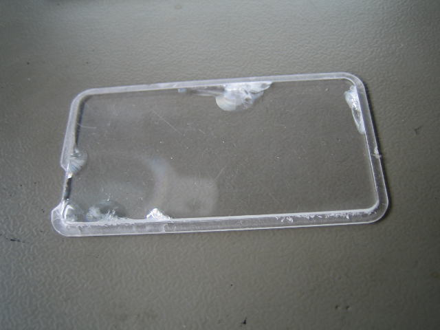

von G. C. (_agp_)
Magnus M. schrieb:
> Ich schätze, dass diese Risse bereits vor dem Kontakt mit dem Spiritus
> vorhanden waren. Vermutlich sind sie beim Sägen entstanden.
Nein, genau das eben nicht. Ist mir selber schon passiert. Sacklöcher in
dickes Acrylglas gebohrt und kurz mit Isopropanol gereinigt. So schnell
kannst du gar nicht schauen wie sich dann Risse bilden. Dann war das
Werkstück ruiniert. Deshalb NIEMALS mit Isopropanol oder Spiritus in
solchen Fällen reinigen. Macht man genau einmal und NIE wieder.
Höchstens auf der polierten Oberfläche kann man verdünnte
Alkohollösungen mal anwenden. Aber auch das würde ich vermeiden und
sanftere Mittel (Spüli) nehmen.
Reinigungsbenzin ist dagegen selbst in Bohrungen völlig unproblematisch.
von Walter T. (nicolas)
Genau, und das eigene Glasreiniger-/Spiritusmahnmal bewahrt man gut auf
als Andenken, warum Alkohol und Plexi nicht zusammenpassen.
Im Anhang übrigens meins. War, kurz vor dem "noch eben reinigen und dann
einbauen" ganz glatt.
Viele Grüße
Nicolas

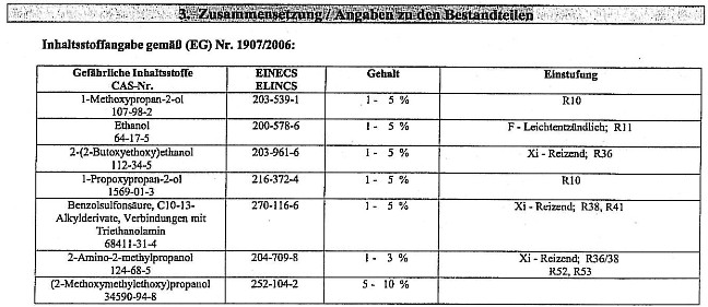

von Codix (Gast)
Timm T. schrieb:
> CD-Marker angezeichnet, und müsste den jetzt wieder
> runterbekommen. Normalerweise nehme ich da Spititus, aber...
Als kleiner Tipp:
Zum Reinigen von jedweden Kunststoffen benutze schon seit Jahren
ein Produkt mit dem Namen LIXTOP.
Ein spezieller Reiniger für Kunststoffe jeglicher Art.
Damit habe ich immer alle Verschmutzungen (Marker, usw.) einwandfrei
entfernen können.
Ein weiterer Vorteil von dem Mittel ist, dass es antistatische Wirkung
Laut Sicherheitsdatenblatt auch nur eine Mischung diverser Alkohole,
also kein Grund, den Thread nun von vorn wieder aufzurollen, denn es
ist nicht anzunehmen, dass sich das PMMA mit dem Zeug anders
verhalten hätte.
