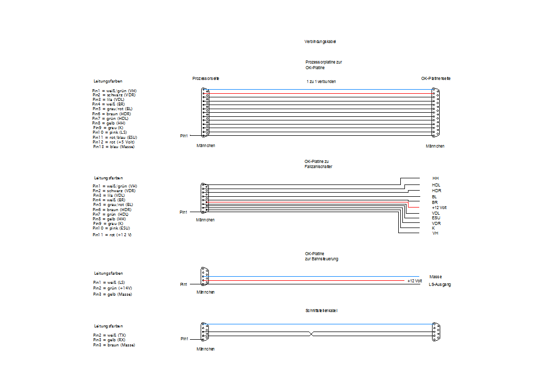

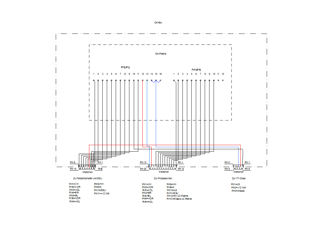

Unsere Kegelanzeige hat natürlich für jede Bahn eine Anzeige, dort
werden die gefallen Pins Angezeigt und auch zusammen gezählt. Wir sind
ein Sportkegelverein. Bei einem Spiel kann schon ein neuer Spieler
eingesetzt werden. Dieser muss dann für den ausgewechselten Spieler das
Spiel zuende spielen.

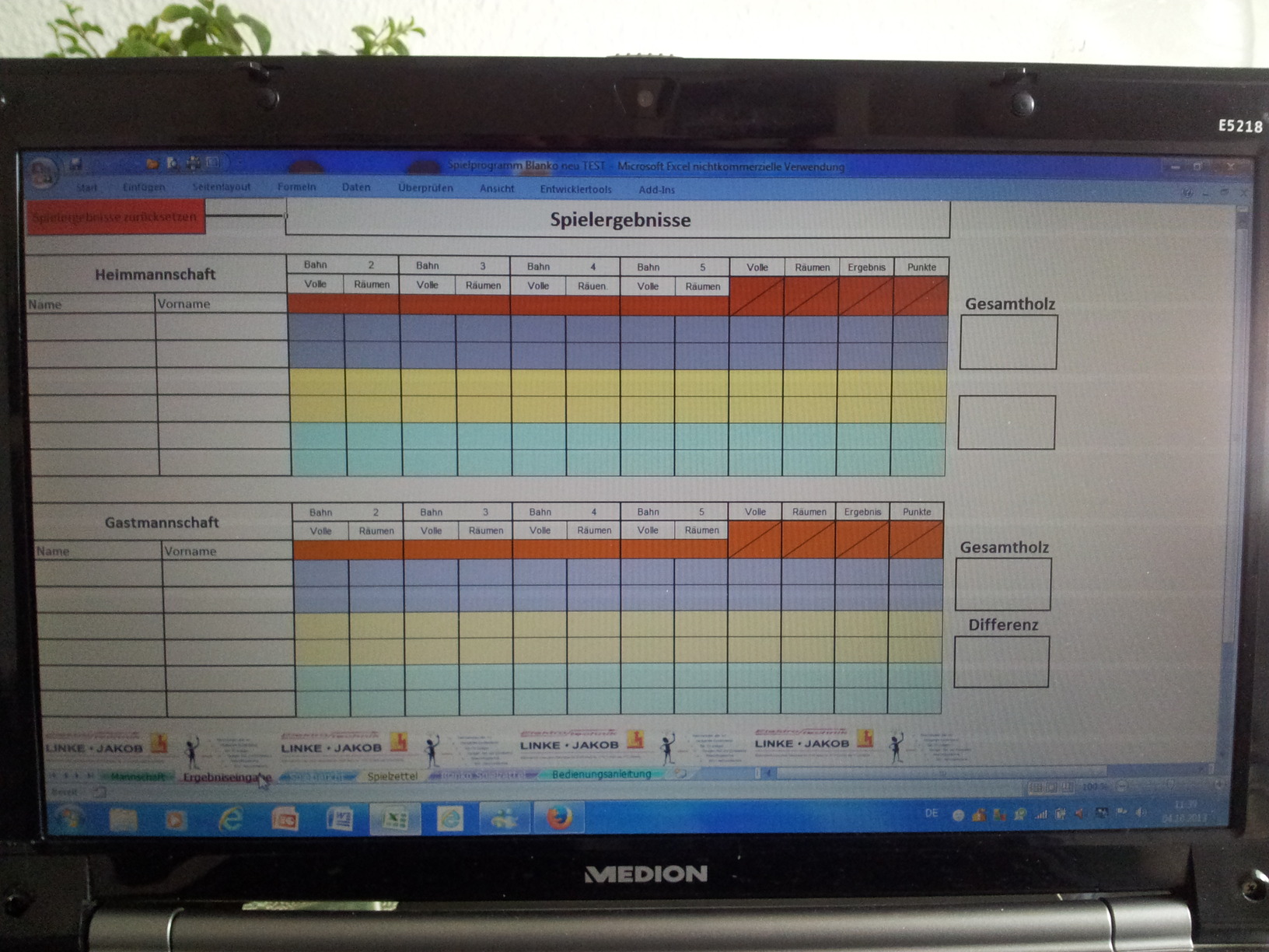

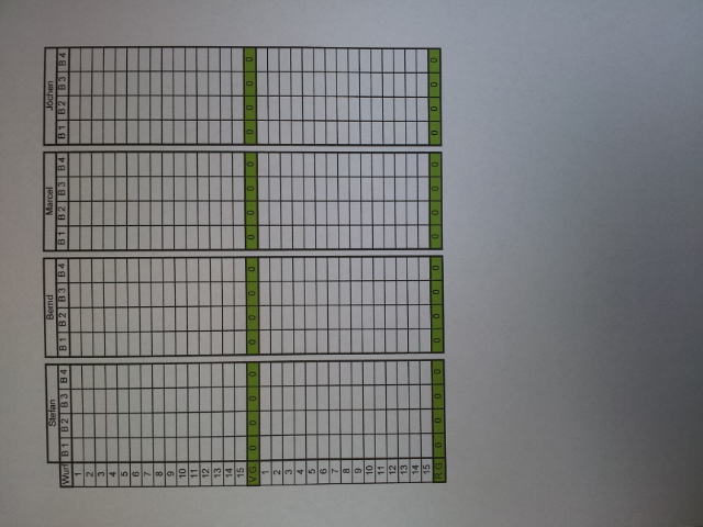

Also Hardware ist vorhanden, bei uns ist es leider so das man die
Wurfergebnisse, für jeden Bahn, halt zu Fuß in den PC eintippen muss,
würde gerne die ganz Sache automatisieren und in ein Excel Programm das
ich für unseren Verein zusammen gestrickt habe übertragen.
Ob man damit später auch Geld verdienen kann weis ich nicht, ich weis
nur das das Nachrüsten eien teure Angegelgenheitt ist. Eine
Schnittstelle ist, soweit ich weis, nicht vorhanden.
Gruß Frank
von Digi S. (digispark)

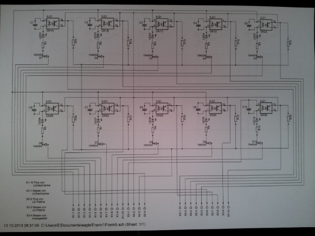

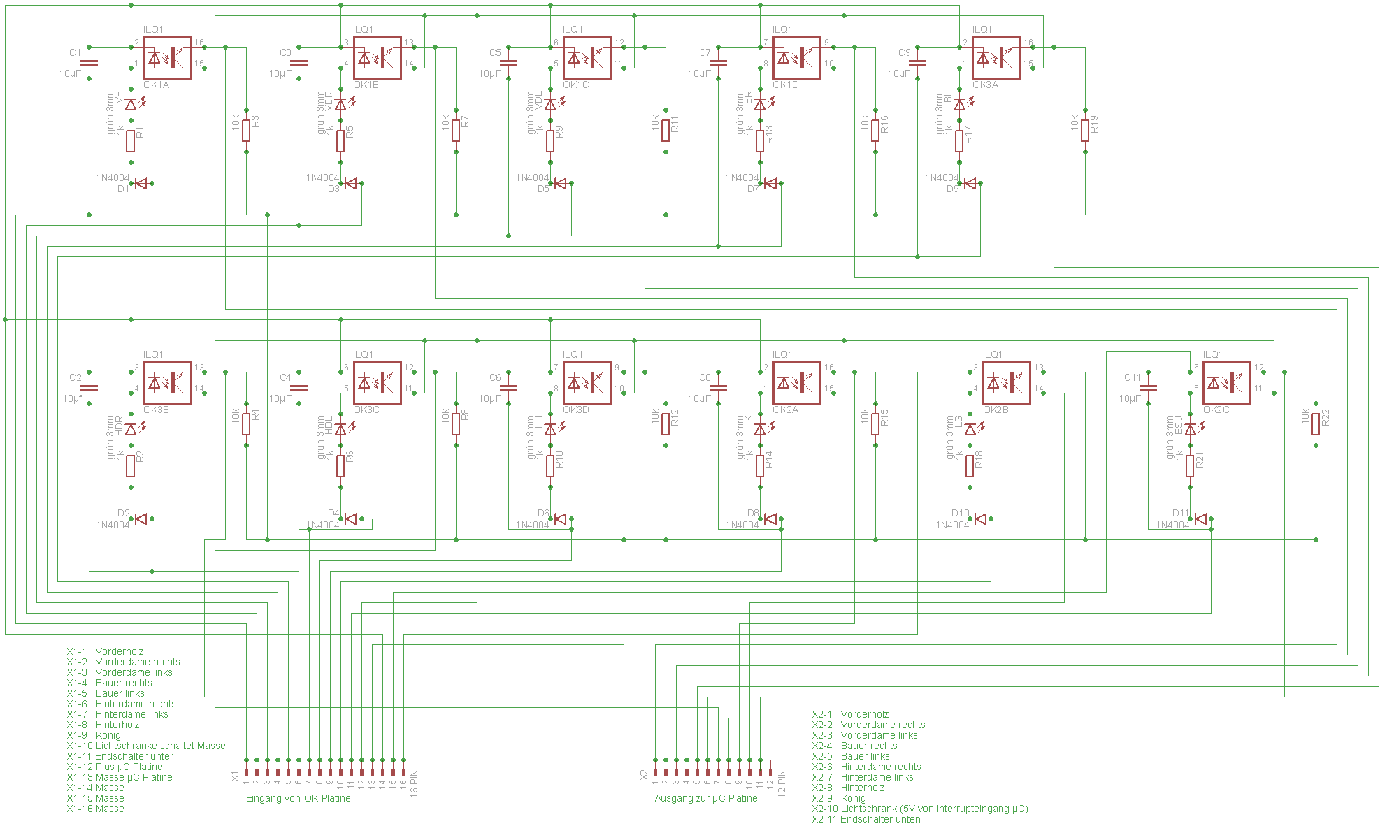

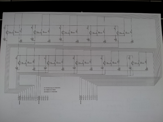

Hardwaremäßig sollte das nicht so schwer sein. Ich würde auch
vorschlagen, die vorhandene Leuchtanzeige "anzuzapfen". Man könnte die
Spannung an den Lampen überwachen Oder vielleicht sogar die Lampen
selbst per Fotodiode. Das hätte den Charme, dass keinerlei Eingriffe in
die Anlage selbst erforderlich wären.
Pro Bahn ein Modul mit einem einfachen Controller drauf, der auf der
einen Seite die Fotodioden auswertet und auf der anderen Seite eine
RS485 Schnittstelle implementiert, über die die Module miteinander
vernetzt werden. An diese Schnittstelle kommt dann auch noch der PC ran
für die Auswertung ran.
Wie gesagt: hardwaremäßig sollte das simpel sein.

Die Auswertung der Leuchtanzeige ist ein sehr sympathische Sache, weil
man nicht in die Anlage an sich eingreifen muss. Es besteht aber auch
die
Möglichkeit die sogenannten Fallzahlschalter auszuwerten.
Habe mir auch schon Gedanken gemacht wie die Bits sein könnten die
übertragen werden müssen. Zum Beispiel so:
Bit 1 und 2 für die Bahn entsprechen: 00=Bahn1 01=Bahn2 10=Bahn3
11=Bahn4
Bit 3 für die Lichtschrankenauswertung das eine Kugel gespielt wurde und

Mir geht es nur dadrum die Auswertung zu automatiesieren. Ich habe auch
schon einen Beamer an den PC, der im Zuschauerraum ist angeschlossen.
Weiter habe ich ein Programm in Excel geschrieben wo man die
Wurfergebnisse halt noch eintippen muss und genau das ist es was ich
verändern möchte.

von Frank J. (jaeko01)
was mich im Moment am meisten interessiert ist wie so eine Schaltung für
die Auswertung über uC aussieht. Welche Bauteile werden benötigt usw.
Möchte mir erst mal eine Schaltung zusammenlöten dann einen
Versuchsaufbau
machen und das bei mir Zuhause testen. Als Fallanzeige würden dann
einfach
Schalter genügen. Das heißt, 9 Schalter für die Pins, 1 Schalter für die
Lichtschranke. Programmierung des uC über eine Software und dann mal
schauen ob es funktioniert. Als zweiten Schritt stell ich mir vor, dass
für 5 Bahnen (5 Schaltungen) zu bauen diese dann zusammen schalten und
es wieder zu testen. Also das ich die Daten dann auch zum PC bekomme.
Wie dann die Auswertung programmiert werden muss ist dann der nächste
Schritt.
Auf der Homepage von Stefan Buchgeher:
www.stefan-buchgeher.info/index.html
ist ein Beispiel einer Schaltung für Temperaturmessung. Ich finde das es
sehr gut beschrieben ist.
Er geht auch auf die Einstellungen am PC ein und erklärt wie der uC mit
dem PC kommuniziert. TOP beschrieben.
Wie schon oben gesagt, wie kann so eine Schaltung eben für eine
Kegelbahn aussehen (Schaltungsdiagramm, Bauteile usw.), genau das kann
ich nicht so eine Schaltung zu entwickeln.
Gruß Frank

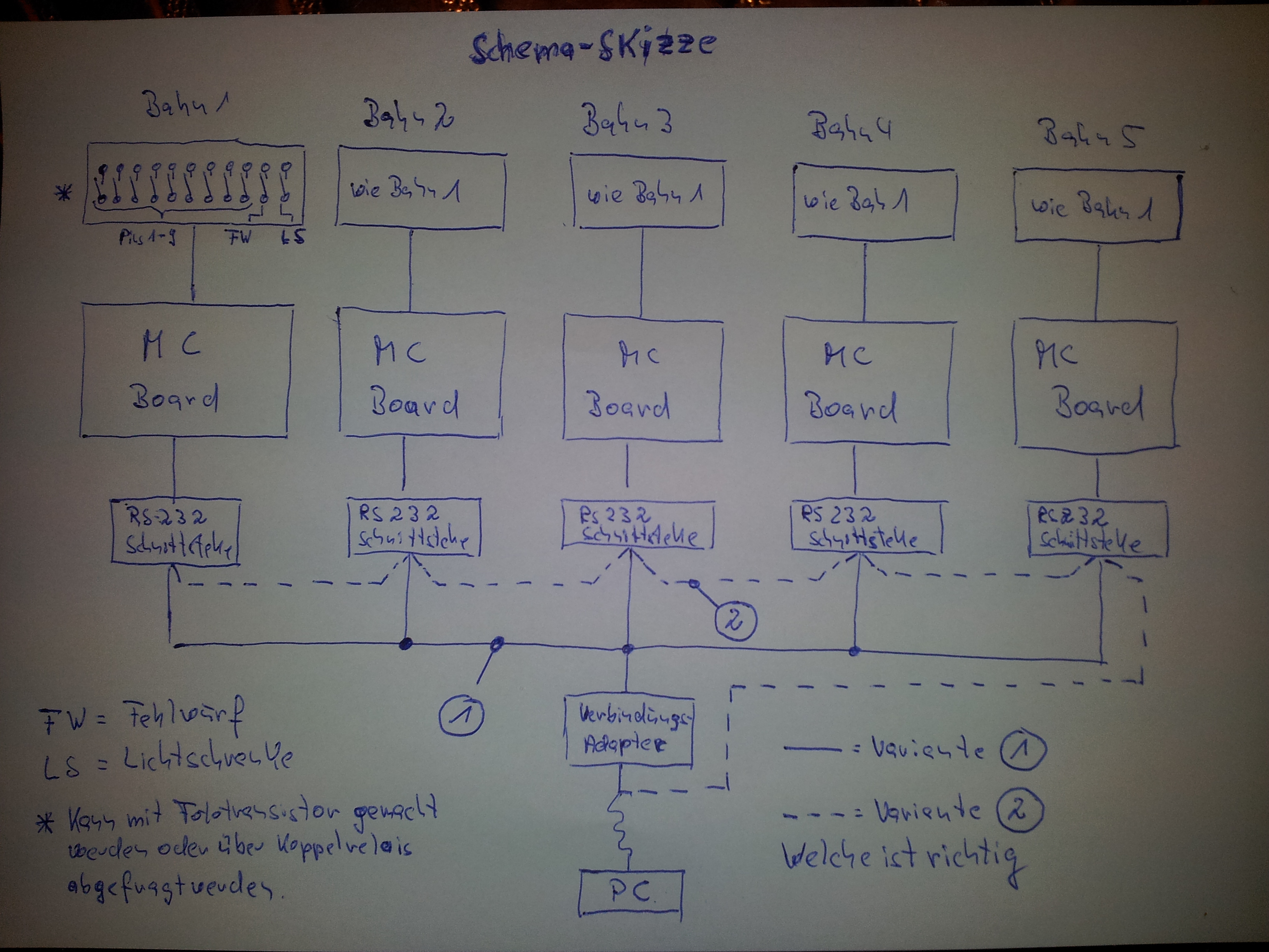

Hallo STK 500 und allen Anderen auch,
ich finde es Super wie Ihr mich unterstützt. Ich hab mal eine Skizze
gemacht wie das bei uns aussieht. Mal schauen wie ich ein Foto hier
einstellen kann. Braucht man dafür ein Schieberegister um den Staus der
Fototransistoren abzufragen ?, die Lichtschranke für den Wurf sitzt an
der Lauffläche der Kugel und die kann man, so glaube ich, nicht mit
einem Fototransistor auswerten. Es wird aber an der Anzeige in einer
Segmentanzeige hochgezählt, also von 0 bis 15. Kann man das auch mit
einem Fototransistor erfassen ?. So noch meine Skizze im Anhang.
Ich denke das ich nichts vergessen habe.
Gruß Frank
ich hab mir auch Gedanken darüber gemacht ob man das mit einer LOGO von
Siemens machen kann. Elektrisch ist das kein Problem. Ich hab auch ein
LOGO-Programm für eine Torsteuerung mit allem Zip und Zap programmiert.
Ich hatte zu dem Zeitpunkt überhaupt keine Erfahrung mit der Software
und wie ich das anstellen muss. Ich kann mich schon ich in die Materie
einarbeiten. Nur bei MC-Technik hört das bei mir auf. Zur Excel Tabelle,
hab ein Foto davon gemacht, das ist nur ein Tabellenblatt von dem
Programm was ich für unseren Verein geschrieben habe. Auch dabei was das
so, dass ich keine Ahnung von Excel hatte und ich mich rein gearbeitet
habe.
Ich weis auch das viele Wege nach Rom führen, ich suche halt einen der
sich für mich realisieren lässt und ich auch das ganze verstehe was ich
da gemacht habe. Kann ja auch mal was kaputt gehen. So hier mal die
Excel- tabelle die ich gemacht habe.
Gruß Frank
von Illi (Gast)
Hi Frank,
das Excelprogramm sieht aber so aus, als ob dort Endergebnisse
eingetragen werden, d. h. die Ergebnisse mehrerer Würfe.
Wenn du bereits in der Siemens Logo fit bist, umso besser. Dann bekommst
du die Auswertung der 9 Lampen für die Kegel und der Fehlwurflampe ohne
Probleme hin. Über die serielle Schnittstelle der Logo (extra Modul?)
sendest du ASCII-codiert die Zahl.
Nun musst du deine Exceltabelle noch etwas umstricken, dass du für jeden
Wurf ein einzelnes Feld hast.
Z. B. mit dieser Software können die empfangenen Daten in den
Tastaturpuffer geschrieben werden. Der Computer denkt, sie wurden vom
Benutzer über die Tastatur eingegeben.
http://www.serielleschnittstelle.de/index.php/standard-software/extract.html
Ist allerdings nicht kostenlos die Software. Ich habe auf die Schnelle
keine freie gefunden.
Gruß Illi

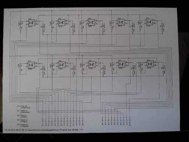

Noch was,
ich habe einen Schaltplan von der Relaiseplatine gemacht diese Platine
soll dann die Eingänge der uC Platine ansteueren. Werde diesen
Schaltplan heute noch einstellen wenn ich wieder zuhauuse bin.
Gruß Frank
hier der Schaltplan von der Relaisplatine. Es sind keine Angaben
darin enthalten wie zB. Widerstandwerte usw.
Gruß Frank
von Hauspapa (Gast)
Vermutlich ist Lampen abfragen leichter als Lichtschranken abfragen, da
sie niederohmig angesteuert werden, man also ein Relais oder Optokoppler
direkt draufklemmen kann. Die Lichtschranken sind sicher hochohmig
ausgelegt, da müsste man eine isolierte Versorgungsspannung
bereitstellen um diese sauber abfragen zu können.
Aus Kosten und Platzgründen würde ich keine Relais sondern Optokoppler
verwenden. Bevorzugt mit AC Eingang, dann ist es egal wie herum man die
Lampen anschliesst. Bsp: LiteOn LTV 814H
Vorwiderstand (3,3k) dran, Lampenseite fertig.
Auf Arduinoseite noch ein Pullup (20k) auf 5V für die Funktion und ein
Kondensator 100nF parallel zum Optokoppler für die Störfestigkeit,
Arduinoseite fertig.
Macht Pro Kanal 2 Widerstände, einen Optokoppler, 1 Kondensator und 2
Anschlussklemmen für die Lampe (Schraub oder Federklemme).
Wenn nötig macht Dir der freundliche Asiate Platinen mit 5x5cm2 bei
10Stk . Losgrösse wirklich billig (total wohl 1USD/Stk. bei Seedstudio).
Selbst habe ich bei Fischer Leiterplatten fertigen lassen, kostet etwas
mehr als Fernost, war aber sehr zufrieden.
schönes Wochenende
Hauspapa
von Hauspapa (Gast)
Bist Du sicher das alle Lampen ein gemeinsames Plus haben?
das sind LED die nur zur Kontrolle sein sollen ob das Relais angesteuert
wird und der Ausgang/Relaiskontakt auch gesetzt ist.
Linke Klemmleiste ist für die Relaisansteuerung, rechte Klemmleiste
Abgang zur uC Platine.
Gruß Frank
von Hauspapa (Gast)
Kannst Du auch beim Optokoppler haben, Led in Reihe zur Sendeled,
fertig.
Alles Gute
Hauspapa
von Sven (Gast)
Ich persönlich würde folgende Schaltung machen:
1. Brückengleichrichter
2. Siebung
3. Konstantstromquelle
4. Kontroll-LED und Optokopller LED in Reihe.
Dann kannst du es an die Lampen anschließen, Polung ist egal.
Spannung der Lampe ist auch egal, (im Bereich in dem die
Konstantstromquelle arbeitet)
Falls die Lampen mit AC angesteuert werden oder per PWM, oder per
Multiplex, oder Systembedingt die Spannung beim Anzeigewechsel kurz
"flattert", sorgt die Siebung dafür, dass solche "falschen
Schaltimpulse" nicht weiter gegeben werden.
Ausgangsseitig richtun uC könnte man auch noch einen Schmitt Trigger als
Puffer setzen, falls der Optokoppler "Analog" ist und keinen Schmitt
Trigger ausgang besitzt.
von oszi40 (Gast)
http://pdf1.alldatasheet.com/datasheet-pdf/view/92916/LITEON/LTV-814H.html
...WENN diese zusätzlichen 1,4V noch verfügbar sind und die restlichen
LED dann überhaupt noch hell genug sind...
von Hauspapa (Gast)
@oszi40 (Gast)
>habe die Spannungen gemessen, Anzeigetafel 17V, Lichtschranke 15V.
Da ist Spannung satt vorhanden.
Gemeint ist Auswerteschaltung parallel zu bestehenden Anzeigeleuchten.
Die zusätzlichen 5mA werden den Anzeigentreiber nicht sonderlich
beeindrucken.
>2. Siebung
>Ausgangsseitig Richtung uC könnte man auch noch einen Schmitt Trigger...
Bevor ich alle mögliche Filterei 50x in Hardware aufbaue würde ich
darüber nachdenken ob Software nicht auch geeignet währe.
Spannung ist bekannt, den Vorwiderstand am Optokoppler so auszulegen das
halbe Nennspannung funktioniert und Doppelte auch, ist kein Problem.
Relais für 17V sind etwas exotisch. 12V oder 15V mit entsprechendem
Vorwiderstand würde gehen wenn es ums verrecken ein Relais sein muss.
schönen Feierabend
Hauspapa
ob ich das mit Relais oder mit Optokoppler mach ist im Moment nicht so
entscheident. Erst mal geht es mir darum ob das Ganze so logisch richtig
ist. Wenn ja dann ok. Werde dann mal eine komplette Schaltung
entwickeln.
Das uC Board werde ich dann als Black-Box darstellen und die Ausgänge
über Klemmleiste darstellen.
Gruß Frank
von Sven (Gast)
Naja, ein kleiner Brückengleichrichter, kleiner elko und nen JFET ist
nun auch keine wahnsinnig komplexe Schaltung.
Dafür braucht man nachher nicht auf die Polarität zu achten kann
anklemmen, wie man will, und braucht keine so aufwändige "filterung"
mehr in Software zu machen.
Dazu ein PC 900 Optokoppler.
Natürlich kann man die Schaltung auch dahingehend vereinfachen, dass man
einfach eine Verpolschutzdiode statt Gleichrichter nimmt und den JFET
einfach durch einen passenden Widerstand ersetzt.
Sollte an den Lampen AC anlegen, funktioniert eine einzelne Diode auch
als Einweggleichrichtung.
Nen Elko zum Glätten würde ich einer "Softwareglättung" aber trotzdem
vorziehen.
von Sven (Gast)
Praktisch würds ja reichen, unten die Wurfanzeige abzufragen. (also 9
Eingänge)
Evtl noch ein paar andere Anzeigen wie Fehlgasse usw.
Die 7 Segment Anzeigen / Punktzahlen braucht man eigentlich nicht
abzufragen, da man ja mit dem Controller oder dem PC selbst
mitzählen/Rechnen kann.
Das sollte die Zahl der benötigten Eingänge pro Bahn deutlich
reduzieren.
Hallo und guten Morgen allen hier im Forum,
ob die Anzeigetafel mit einem gemeinsamen Plus oder Minus verschaltet
ist
weis ich nicht. Für mich würde es Sinn machen wenn eine Masse oder ein
Plus verwendet wird.
Ich habe jetzt das Ganze mal mit OK gezeichnet. Da ich nicht weis ob man
einen Vorwiderstand an der OK-Eingangsseite haben muss, habe ich den
erst mal weggelassen. Hier die Schaltung wie ich sie mir vorgestellt
habe.
Was jetzt noch wichtig ist, ist halt die Programmierung der uC-Platine
und das dann so zu programmieren das die gefallen Pins via USB oder
RS232 an den PC gesendet wird und da dann in eine Exceltabelle
geschrieben wird.
Bei der Programmierung sind dann noch ein paar Besonderheiten zu
beachten.
Ein paar ist gut gesagt !!!.
- es spielen immer 4 Spieler gleichzeitig
- jeder Spieler spielt die Bahnen 1 bis 4 nacheinander
- jeder Spieler hat auf jeder Bahn 30 Wurf
- davon die Ersten 15 Wurf in die Vollen, also egal was bei einem Wurf
  fällt werden alle Kegel beim nächsten Wurf wieder aufgestellt
- die zweiten 15 Wurf werden dann auf Abräumen gespielt also fallen
  beim Ersten Wurf 7 Kegel werden die Letzten zwei Kegel beim nächsten
  Wurf wieder aufgestellt. Räumt der Spieler die Letzten zwei Kegel ab
  bekommt Er im nächsten Wurf wieder alle Kegelaufgestellt.
- beim Abräumen kommt es auch vor das der Spieler 8 Kegel abräumt und
  trotzdem beim nächsten Wurf wieder alle Kegel aufgestellt bekommt.
  Das ist dann ein sogenannter Kranzhand.
- es kommt auch vor das ein Spieler 7 Kegel abräumt. Beim nächsten
  Wurf räumt Er nur 1 Kegel und bekommt dann im nächsten Wurf wieder
  alle Kegel aufgestellt. Das ist dann ein Kranz.
- wenn ein Spieler alle Neune räumt dann hat Er sowieso im nächsten
  Wurf wieder alle Kegel stehen.
- die Blocktabelle müsste dann wenn alle Spieler ihr Würfe (120)
  gemacht haben wieder geleert werden. Dann mit den neuen Spielernamen
  ausgefüllt werden und die Wurfergebnisse wieder übernommen werden.
- wenn es einfacher ist 3 Tabellen zu machen ist dann auch kein Problem.
So sieht das beim Sportkegel aus.
Ich weis ja nicht ob das mit der Programmierung hier in das Forum für
Analogtechnik gehört. Man hat sich ja schon darüber geäußert das es
nicht hierher gehört.
So, noch den Schaltplan und die Exceltabelle.
Gruß Frank

von Sven (Gast)
Hallo.
Bei Deinem Schaltplan mit den Optokopplern leben diese nicht lange.
Da die Optokoppler LED keinen Vorwiderstand hat.
Es gibt 2 Möglichkeiten:
Entweder je einen Vorwiderstand für Kontroll LED und Optokoppler LED.
Oder beide LEDs in Reihe schalten, und einen gemeinsamen Vorwiderstand
verwenden.
Ich würde es in Reihe schalten.
Da die Sperrspannung von LEDs sehr gering ist, würde ich auf jeden Fall
noch eine Verpolschutzdiode vorsehen.
Und zwar in Durchlassrichtung in Reihe zu OK-LED und Anzeige LED.
Des Weiteren würde ich noch einen 10 uF Kondensator dazu nehmen, um
keine unnötigen falschen Schaltimpulse durch kurze Spannungseinbrüche zu
haben.
Außerdem würde ich, vor den Controller Eingängen noch Schmitt-Trigger
schalten, um die Störfestigkeit weiter zu erhöhen.
Die Optokopplerschaltung würde ich mit Pullup realisieren, und per OK
nach Masse ziehen. Die Ausgangs-Kontroll-LED würde ich weglassen.
Kontroll LEDs kannst du auf der uC Seite anbringen, über einen separaten
Treiber angesteuert. Dann sieht man direkt am uC, ob auch die
Verbindungsleitungen in Ordnung sind.
Ich würde alle 5 Bahnen über einen gemeinsamen uC laufen lassen, und
diesen per PC via RS232 oder Ethernet via Polling abfragen.
Viele Grüße
von Sven (Gast)
Hallo und guten Morgen,
Habe mich nach dieser Schaltung gerichtet und dementsprechend
abgeändert.
Ob das jetzt richtig ist ? mal schauen wenn nicht bitte einfach eine
Handskizze von einer OK-Schaltung.
http://www.beavisaudio.com/projects/digital/ArduinoPunkConsole/ArduinoPunkConsole_WiringDiagram_Rev0_Large.gif
Ich weis nicht genau was Du damit meinst, bin nur Elektromeister und
kein Elektroniker "zwinker".
Als Zentralplatine käme dann die ATMega2560 infrage.(54 Eingänge)
Die Lichtschranke hat 15V Versorgungsspannung diese wird beim
Kugeldurchlauf durchgeschaltet. Die Verdrahtung der Lichtschranke ist in
der vorhandenen Steuerung und muss dann separat zur Platine geführt
werden.
Unsere Kegelbahn ist in Duisburg in der Nähe vom Wedaustadion.
Friedrich-Alfred-Strasse 15 - 47055 Duisburg (Sportschule Wedau)
Ich selber wohne in Neukirchen-Vluyn. Wir haben immer  mittwochs
Training
von 13.30 bis 21.00 Uhr. Es ist aber auch kein Problem am Samstag auf
die Bahn zu gehen, es sei denn unsere Bundesliga Mannschaft spielt an
diesen Tag.
So nochmal der geänderte Schaltplan.
@Sven wenn Du möchtest können wir auch mal telefonieren. Melde Dich dann
bei mir per Mail. jakob6@msn.com ich gebe Dir dann meine Telefonnummern.
von Sven (Gast)
Hallo.
Ja, der Schaltplan sieht shcon ganz gut aus.
Den Elko würde ich aber über beide LEDS und den Vorwiderstand schalten,
Quasi als Siebelko.
Der genaue Wert kommt drauf an, wie schnell die Schaltung reagieren
soll, und welche Spannungseinbrüche da sind.
Werden die Lampen mit AC angesteuert?
Gesiebte oder ungesiebte Gleichspannung?
Wird PWM oder Multiplexing gemacht?
Sicher kann man das auch alles in Software wegfiltern, aber ich würds
der einfachheit halber in Hardware "Wegsieben".
AtMega2560 hört sich gut an.
Wenn man bei der Inputplatine noch etwas Logik mit drauf setzt, könnte
man die Zahl der benötigten Eingänge noch deutlich reduzieren.
Oder man arbeitet mit Schieberegistern und taktet mit dem Controller
einfach immer durch. Dann kann man alle 5 Bahnen mit wenigen Pins
abfragen.
Aber bei 56 Eingängen könnte es fast schon so reichen.
Wobei die Uart Eingänge frei bleiben müssen.
Duisburg ist nun nicht soo weit weg, eventuell schaue ich mal vorbei.
Im neuen Jahr hätte ich gut Zeit an nem Wochenende.
Viele Grüße

Baustellen die ich abarbeiten musste.
Zu meinem Problem was ich momentan habe.
Habe nun die ganze Hardware soweit zusammen und angebaut. In den letzten
Tagen hab ich nun folgendes Problem und weiss im Moment nicht weiter.
Wenn ich die Lichtschranke betätige ohne das die Kegelbahn eingeschaltet
ist bekomme ich immer einen sauberen Impuls als Rechtecksignal.
Sobald ich die Kegelbahn einschalte, erhalte ich immer zwei
Rechtecksignale. Ich weiss einfach nicht woher der zweite Impuls kommt.
Habe erstmal darauf getippt das es an der Spannungsversorgung liegt.
Dies
kann ich aber ausschliessen da ich die ganze Schaltung mit einer
Autobatteriebetrieben habe.
Die Lichtschranke ist eine Transistorlichtschranke (PNP). In dem
Schaltplan
für die OK-Box ist es so, dass der Ausgang der für die Lichtschranke
über Optokoppler kommt mit dem Interrupteingang der Prozessorplatine mit
Pull up
Widerstand intern verschaltet ist und ich deshalb 5V am Aus/Eingang
habe.

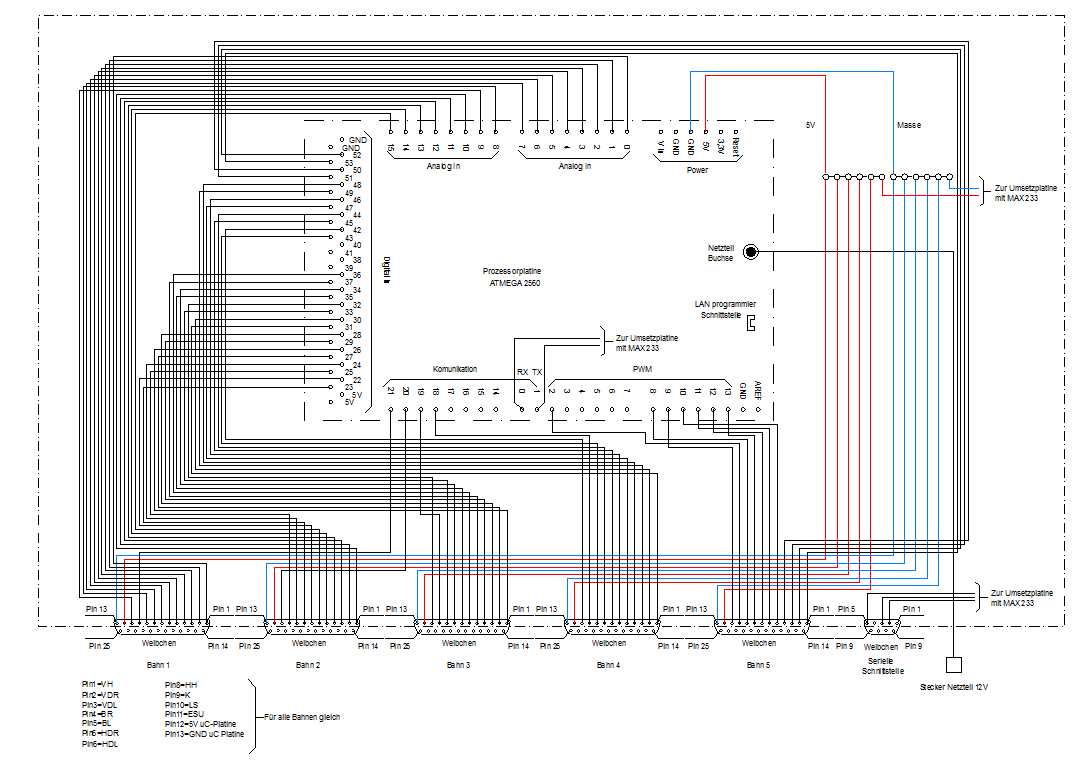

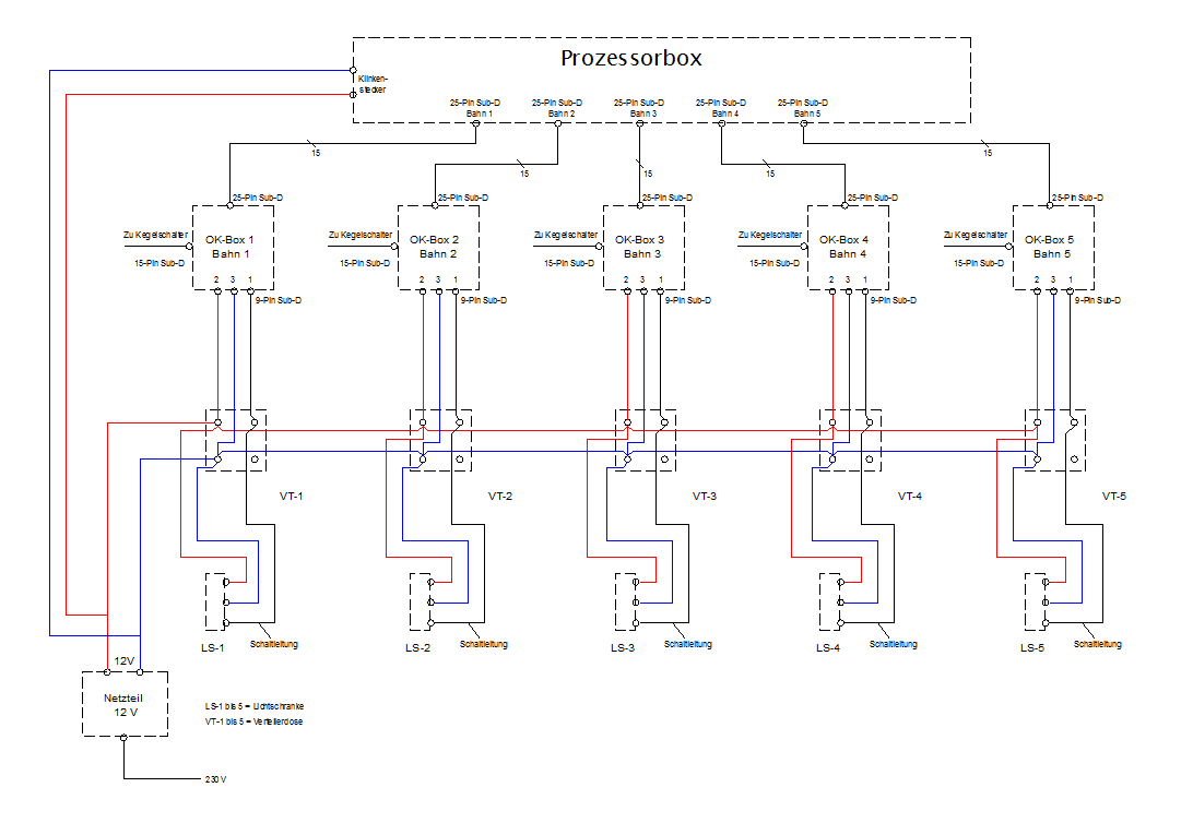

Ich lade nochmal die Schaltung und die Verdrahtung hoch, sowie zwei
Bilder von meinem Ossi. Zu den Bildern vom Ossi, das erste zeigt zwei
Kanäle dort kann man sehen das irgendwas mit den 12V passiert was weiss
ich nicht. Das
zweite zeigt den Eingang vom Lichtschranken Optokoppler.
Auf beiden kann man zwei Rechtecksignale sehen, wobei das erste Signal
das von der Lichtschranke ist. Das zweite "KEINE AHNUNG".
Hoffe Ihr könnt alles erkennen und mir weiter helfen.
Ich stehe im Moment voll auf dem Schlauch.
Gruß Frank

PS. Könnte einer mal über die Schalt,- und Verdrahtungspläne schauen,
    vielleicht ist da ja der Fehler drin den ich nicht sehe.
von S. K. (hauspapa)
Guten Morgen, ich freue mich zu lesen das das Projekt noch lebt.
Das sind Störungen die in das weite Feld der EMV Störfestigkeit fallen.
In diesem Fall vermutlich nicht übers Netzteil eingefangen sondern über
die Leitungen als Antenne.
Auf der OK Platine einen 1k Widerstand zwischen Pin 2 & 3 derSendediode.
Wenn das für die normalen Pulse zu niederig ist dann 2k...5k mal
Probieren.
Der Teil ist wenn der 10uF erstmal voll ist bisher etwas
überempfindlich.
Die Masseverbindung zwischen 12V und 5V Seite (OK Platine) mal Probieren
zu entfernen (wenn leicht möglich). Du hast Dich bewusst für
Potentialtrennung entschieden, dann zieh das auch durch.
10k ist ein sehr hochohmiger Pullup für eine lange Leitung, auch wenn
ich mir bewusst bin das Du auf der 5V Versorgung nicht endlos viel Strom
ziehen kannst. Kleinen Stützkondensator (10uF) für die 5V auf die OK
Platine und einen kleinen Kondensator 100pF...1nF (nicht grösser sonst
wird die Schaltflanke zu langsam) an jede Signalleitung gegen Masse
platzieren in der uC Box.
Klappferrite wirst Du wohl keine zur Verfügung haben.
Softwareseitig hilft sonst noch entprellen und Plausibilitätsprüfung
(gefallener Kegel kann nicht nocheinmal fallen, Eingänge sperren wenn
Motor läuft (z.B. 2 Sekunden nach letztem gefallenen Kegel)) usw.
viel Erfolg
hauspapa

@ Jako, Exceltabelle / Programm ist fertig. Prozessorprogramm ist noch
nicht bzw. soweit fertig das ich das testen wollte. Das geht aber erst
wenn diese verdammten Störungen weg sind.

Ach so noch was, dass eigentliche Signal von der Lichtschranke und am
Ausgang der OK-Platine ist ja OK. Siehe Ossi Bilder.

von otto (Gast)
welche Daten hat und wie genau ist die Lichtschranke angeschlossen?
So wie ich das verstanden habe, erhält diese ihre Stromversorgung von
der Kegelbahn und der Ausgang geht einmal zur Kegelbahn und einmal über
ein ca. 4m langes 4x0,5mm² Kabel zu deiner Auswertelektronik. Wie ist
die genaue Belegung? Sind Adern nicht belegt? Nicht belegte Adern wirken
als Antenne und sollten auf Masse oder PE gelegt werden.
Wird die Lichtschranke mit einer Ausreichend hohen Betriebsspannung
versorgt und bricht diese durch die Doppelbelastung auch nicht ein?
Der Tip von Hauspapa geht in die richtige Richtung - du solltest den
Strom zumindest durch den Optokoppler der Lichtschranke erhöhen -
deshalb auch oben die Frage nach den Daten - handelsübliche
SPS-Steuerungen haben nicht ohne Grund einen Mindeststrom von ca. 20mA
sowie eine definierte Schaltschwelle. Der Grund ist der, dass Störungen
nicht zum Schalten des Einganges führen. Lege den Strom so aus, dass der
fliessende Strom auch zusammen mit dem Eingangsstrom der Kegelbahn den
Ausgang der Kegelbahn nicht überlastet.
Es ist zu prüfen, ob der Motor des Kugellifts über eine (3-phasige)
Entstörung verfügt und falls ja, diese auch noch funktionsfähig ist.
Im Programm sollte in der Interruptroutine ein Flag geprüft werden, dass
das Zählen nur dann zulässt, wenn diese nicht zu schnell hintereinander
angesprungen wird - es wird nach der Bearbeitung in der Interruptroutine
gesetzt und im zyklischen Programm nach der Entprellzeit von ca. 1s
zurückgesetzt.
Viele Grüße otto
PS. Otto,
oben habe ich die Verdrahtung der Kegelanlage sowie die andern
Schaltungen
als Bilder eingestellt.

Moin Moin,
also der Kegelsport lebt noch vorweg gesagt und es gibt sogar eine
Bundesliga.
Das mit der gesamten Hardware ist alles vorbereitet ich muss nur noch
ein paar Änderungen auf den OK-Platinen vornehmen und zwei
Lichtschranken
montieren. Die Software scheint auch zu klappen.
Das mit der Folientastatur oder Kamera hatte ich auch am Anfang mal
überlegt dann verworfen.
Dachte dass das Ganze etwas leichter zu realisieren wäre aber so kann
man sich irren.
Wenn alles funktioniert werde ich mich hier wieder melden und Bescheid
geben.
Gruß Frank
