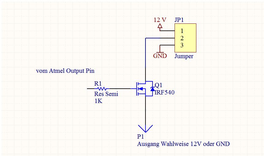

von Sven (Gast)
Hallo nochmal,
gleich noch eine weitere Frage.
Funktioniert die angehängte Schaltung ???
möchte damit über Plug 1 entweder 12 V schalten oder eben GND.
Vielen Dank schon mal
Sven
von Wolfgang Rompel (Gast)
den n-Kanal Mosfet solltest Du nur in Source Schaltung verwenden. d.H.
Dein Verbraucher liegt zwischen +12V und Drain des Mosfets.
Wenn Du Drain Schaltung (Drain an +12V) und das Gate mit max. +5V
steuerst (Aus dem Mega128) bleibt an der Source Leitung nur 5V - Ugs.
Damit kannst Du bestenfalls Verbraucher schalten, die mit weniger als
+5Volt arbeiten.
Wenn Du einen Verbraucher gegen GND betreiben willst, brauchst Du für
ein gut funktionierendes Design mindestens einen npn
Kleinsignaltransistor zwei Widerstände und einen p-Kanal MOSFET.

von Sven (Gast)
Hallo Wolfgang,
Die zweite Schaltung möchte ich nutzen um eine ZV im Auto anzusteuern.
Die braucht entweder einen 12 Impuls oder einen masse impuls (um die
Sache universell zu gestalten).
Bisher nutze ich dafür Relais, und die möchte ich halt gegen diese Fet's
austauschen.
Deshalb kann ich die Sourceschaltung nicht anwenden.
Trotzdem vielen Dank
Sven
von Rolo Tomasi (Gast)
Nimm halt nen Low-Side MOSFET Driver, z.B.
http://www.micrel.com/product-info/products/mic4426.html
