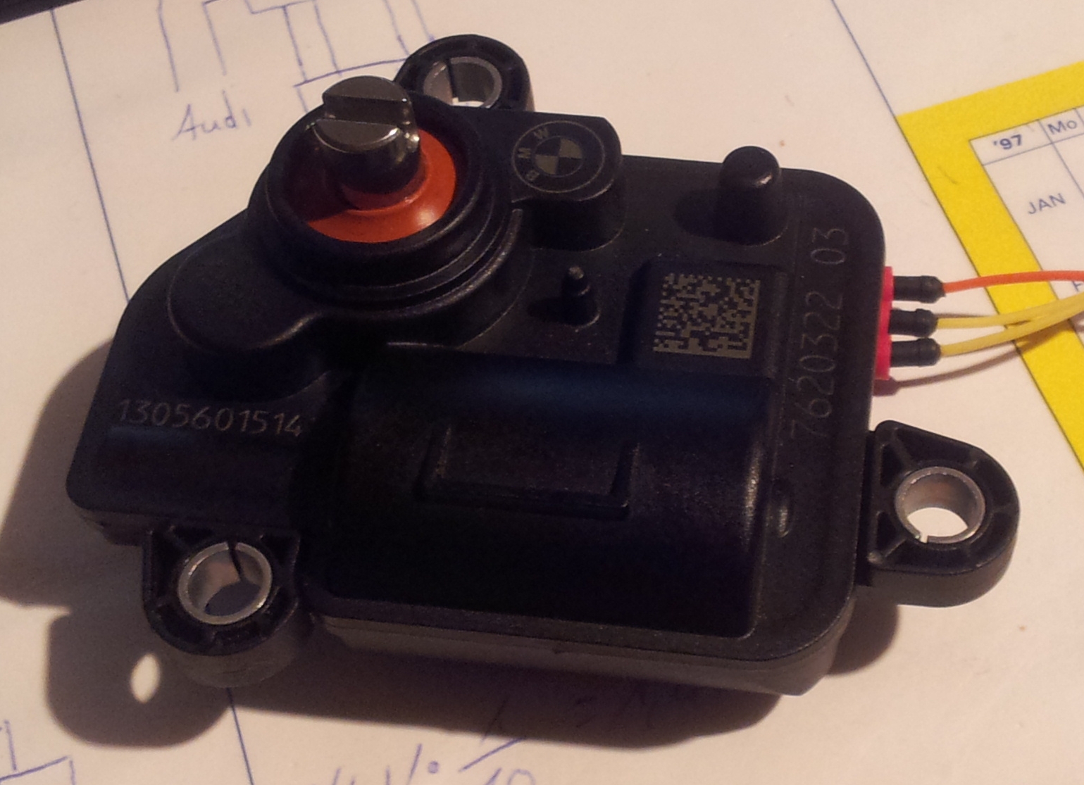

Hallo Zusammen,
ich habe hier einen Servomotor aus einem KFZ liegen und möchte diesen
gerne ansteuern. Das Datenblatt gibt mir folgende Werte vor:
Spannungsbereich: 9-16V
Tastverhältnis: 10%-90%
Frequenz: 100 MHz
Ich weiß leider nicht welche Hardware am besten geeignet ist um den
Motor anzusteuern. Könnt Ihr mir einen Mikrocontroller empfehlen? Oder
gibt es auch andere Möglichkeiten solch einen Motor anzusteuern.
Für mich sind nur die Stellungen bei 10% und bei 90% interessant.
Dazwischen benötige ich keine Stellung.
Einen Arduino UNO habe ich hier rumliegen doch leider schafft dieser
nicht die 100 MHz und besitzt nur 5V Ausgänge. Um von den 5 V auf das
richtige Spannungsniveau zu kommen sollte mir ja ein Transistor helfen
wenn es da etwas gibt was 100 MHz verträgt.
Eine alternative zu diesem Motor gibt es für mich nicht. Ich muss leider
genau diesen Verwenden.
Ich hoffe Ihr könnt mir helfen
Vielen Dank und Gruß Micha

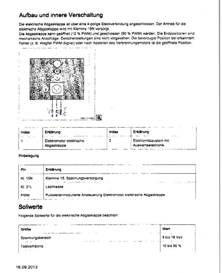

von Michael R. (zayn)
hier einmal das Datenblatt
Motor

von Magnus M. (magnetus) Benutzerseite
Das ist kein Datenblatt sondern ein Witz. Genauer gesagt ist es ein
Ausschnitt eines Witzes.
ich bin alles andere als ein Experte(=
Aber gut zu Wissen! Nun werde ich mich ein weiteres mal mit den Leuten
von BMW rumschlagen um an vernünftige Informationen zu kommen. Das ist
echt nicht einfach und denen dazu nun klar machen das ein Fehler auf
deren Datenblatt ist wird ein reines Vergnügen  xD

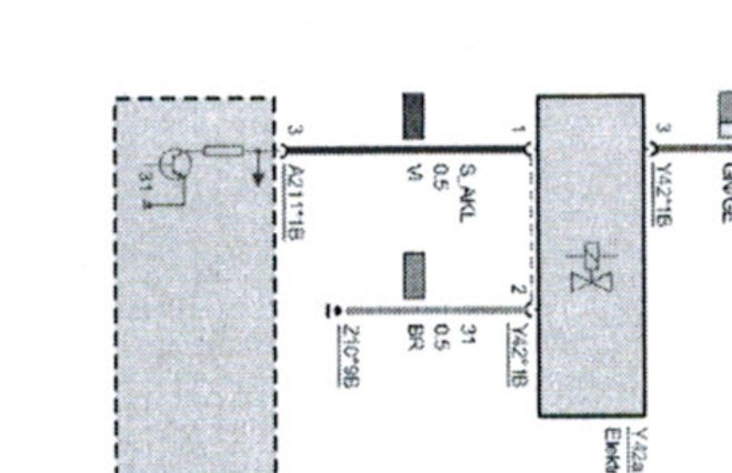

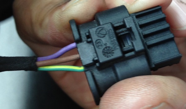

Hier das was ich noch bekommen habe. Ist leider nicht viel mehr
Von dem 4 Poligen Stecker sind übrigens nur 3 belegt.

von Patrick (Gast)
Ja, mit Autoteilen ist das immer so ein Zirkus...
Aus eigener Erfahrung liegen die PWM-Signale im PKW-Motorraum
typischerweise zwischen 250Hz und 1kHz, in Ausnahmefällen auch mal
100/125 Hz oder 2kHz - dafür reicht Dein Arduino locker.
An Deiner Stelle würde ich dem Ding einfach mal versuchshalber 100Hz
anbieten in der Hoffnung, dass die "M" nicht in den Witz gehören.
Eine weitere, zunächst plausibel klingende Erklärung könnte sein, dass
die Datenblattangabe "100 Millihertz" (d. h. mHz statt MHz) bedeuten
soll - glaube ich allerdings aus elektrotechnischer Sicht nicht so
recht. Gut, schnell muss das Ding nicht gerade reagieren, aber eine
derartig niedrige Frequenz ist zumindest mir bisher noch nicht
untergekommen.
von Karl H. (kbuchegg)
Da ist offenbar eine Elektronik drinn.
Geh mal davon aus, dass das ein Druckfehler ist und sich ein M zuviel
eingeschlichen hat.

von H.Joachim S. (crazyhorse)
Ok, die PWM geht also nicht direkt an den Motor, sondern ist nur das
Stellungssollsignal.
Dennoch bleibt es dabei, die 100MHz sind unmöglich (oder liegt da ne
Koax-Leitung :-)

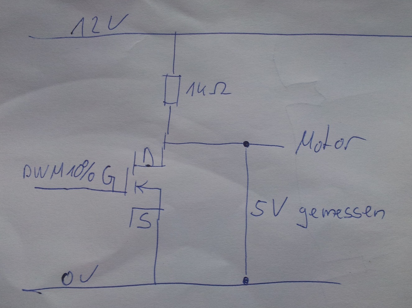

Danke für die Antworten.
Habe nun mal ein bisschen rum probiert, doch leider ohne Erfolg. Die PWM
habe ich mir via delay erzeugt:
void loop()
digitalWrite(Pin10 , HIGH);
delay(1);
digitalWrite(Pin10 , LOW);
delay(9);
Bei der Messung mit dem Multimeter ergibt sich auch die richtige
gemittelte Spannung am Ausgang vom Arduino.
Wenn ich diesen nun direkt verbinde an den Motor tut sich nichts.
Nun habe ich meinen Transistor und einen 1K Ohm Wiederstand genommen und
es damit versucht(siehe Bild). Wenn ich nun zwischen dem
Widerstand/Drain und Masse messe habe ich eine Spannung von maximal 5 V.
Diese müsste aber eigentlich bei etwas über 10 V liegen.
Wo liegt mein Fehler?
Ich steh mit MOFETs nicht so auf du und du.
Aber bedeutet eine im Datenblatt angegebene Vgs von 10V nicht, dass du
da mit deinen 5V vom Arduino am Gate nicht viel reissen wirst.
Nimm halt einen stink normalen Bipolartransistor. Kein Mensch braucht da
einen MOSFET der 200V bei 8A schalten kann.

von Rolf Magnus (Gast)
H.Joachim Seifert schrieb:
> Wahrscheinlich bekommt der Motor Masse und 12V.
Nicht nur wahrscheinlich, laut Datenwitzblatt. Einer der Pins ist Klemme
31, also Masse, einer ist Klemme 15N, also mit Zündung geschaltete 12V.
Der dritte ist dann die PWM.
liegt das Problem nun an meinem "Trumm"? Oder kann es auch andere Gründe
haben? Sonst ist die Schaltung richtig? Und die PWM kann man auch so
erzeugen?
Gruß der Unwissende^^
Die Schaltung ist in Ordnung (es sei denn, das Motorinterface möchte
auch "knackigen" H-Pegel, glaub ich aber eher nicht. Ich denke sogar,
dass der auch mit 5V-PWM zufrieden ist -  nichts genaues weiss man
nicht.
Deine Software hat wohl auch noch nen Haken...
Versuch es mal mit einem kleineren Widerstand (100 Ohm / 2W).

> nein dieser war nicht dran.
Schreib mal ein Programm, das den Pin einfach nur auf High stellt.
Nicht pulsen, keine PWM. Einfach nur den Pin auf High stellen.
Mal sehen, ob du dann die Spannung bis auf die 12V hoch kriegst
Karl Heinz Buchegger schrieb:
> Michael R. schrieb:
>> Magnus M. schrieb:
>>> Liest du die Antworten eigentlich?
>> ja tue ich...
>>> hing da bei der Messung der Antrieb drann?
Ach Mist. Das ist ja ein NPN. (äh, n-Kanal)
Also genau umgekehrt: Bei Ausgabe von LOW musst du die 12V messen und
wenn du den Pin auf High stellst muss der 'Ausgang' auf 0 einbrechen.
bei HIGH habe ich etwa 7mV und bei LOW etwa 9V
9V ist aber nicht viel.
Wenn du da mit den 12V am anderen Ende des 10k drauf gehst, dann sollte
da deutlich mehr als 9V rauskommen.
d.h. in meinen Augen, der FET sperrt nicht richtig. Klemm ihn doch mal
vom Arduino ab, und knall ihm die 12V direkt aufs Gate. Was macht dann
die Spannung am Ausgang? Hast du dann die 12V?
Wenn du Jungs von BMW pingelig sind, dann sind sie mit deinen 9V nicht
zufrieden.
habe jetzt einen neuen Transistor genommen und siehe da:
HIGH: 7mV
LOW: 11,9V
der Widerstand beträgt 1kOhm
Habe jetzt den Motor angeschlossen.
Dieser gibt nur ein kurzes Geräusch von sich und das war es...
Immerhin etwas mehr als vorher xD
von Markus (Gast)
Mit statischem Pegel oder mit dem PWM angesteuert?
Bei statischem Pegel macht er ein hohen kurzen Ton. Wenn ich nun 90 %PWM
drauf gebe bekomme ich einen etwas längeren Ton
von Markus (Gast)
Ich würde mal PWM mit 20% noch versuchen.
Also bei 10% tut sich absolut nichts. Das kann ich schon mal sagen.
Auch bei sämtlichen statischen Spannungen unter 10 V gibt das Teil kein
Geräusch von sich...
von Axel R. (Gast)
würd ich mal einen Kopfhörer an den ardumnino PIN10 drannhalten. (1K in
Reihe)).
Ob man was hört? Oder übern Poti auf die Soundkarte gehen oder LED drann
und delay 100 und delay 900 einigeben und Kucken, obs blinkt, wei es
soll.
Weitermachen
Axelr.
setup und loop, krass,oder?
Hallo Zusammen,
ich war gerade bei BMW und habe mir nun sämtliche Informationen
ausdrucken lassen. Über die wohl falschen 100 MHz konnte mir niemand
Auskunft geben. Ich lade die neuen Infos mal hoch
Auch wenn der Motor ein Geräusch macht, bewegen tut sich nichts. Zu
mindest nicht mit den Augen feststellbar. Geräusche macht der Motor nur
bei allem größer 10V egal ob PWM oder konstant.
Auf der letzten Seite der PDF ist ganz oben die Abgasklappe angeordnet
auf dem Stromlaufplan. Wenn man zoomt kann sämtliche Anschlüsse gut
erkennen.
Das hilft aber wenig, wenn die notwendigen elektrischen Daten nicht
bekannt sind.
Die 100MHz sind nicht sehr realistisch. Die Kardinal-Frage ist aber:
welcher Wert gilt dann?
Die 100Hz beruhen ja nur auf der Annahme, dass es sich um einen richtig
banalen Druckfehler handelt. Das kann so sein, muss es aber nicht.
Was mich verwundert ist die Fehlerdiagnose. Wie kann die Klappe denn mit
dem Steuergerät kommunizieren und zb. ein klemmen Feststellen? Dafür
müsste diese ja Signale an das Steuergerät senden. Das einzige wäre ggf.
über Stromaufnahme oder?
Oder diese Funktion ist garnicht Verfügbar, da nur 3 von 4 Pins
angeschlossen sind.
Welche Möglichkiet gäbe es denn noch an mehr Informationen zu kommen?
Im Internet finde ich nichts. Ich werde mal bei einem anderen BMW
Händler anrufen. Auch wenn ich nicht denke das die mir weiterhelfen
können.
Was könnte ich denn noch probieren? Muss ich vielleicht ein Moment
aufbringen an der Welle? Könnte die interene Elektronik soetwas
erfassen?

von Conny G. (conny_g)
Ich glaube nicht, dass die 100 Mhz falsch sind. Es gibt quasi nur 3
Werte im Datenblatt, warum sollte das jemand übersehen.
Und wenn man dann mit 1 kHz kommt, dann wundert mich nicht, dass die
Auswerteelektronik sich nicht dafür interessiert.
Möglich ist natürlich alles.
Aber warum soll man 100Mhz nehmen?
Damit hat man mehr Probleme, als sie lösen.
100Mhz sind im Bereich UKW-Funk. Jedes Kabel ist dann automatisch eine
Antenne und muss aufwändig abgeschirmt werden. Zudem ist weder die
Erzeugung noch die Auswertung der 100Mhz so trivial (wenn man auch noch
Fehler sensorseitig mit einem kleinen billigen µC abfangen will)

Einfach nur nein.
Nein, 100mHz sind nicht 0,1 Sekunde. Nein, 100mHz sind auch nicht
realistisch. Dass keine negative Spannung zum öffnen gebraucht wird,
kann man dem Datenblatt entnehmen. Dass sie automatisch öffnen sollte
bei wegfall der Spannung, auch. Eine Positionsrückmeldung ist
anscheinend nicht vorgesehen. Und ja, natürlich brauchts Elektronik, um
zu erkennen, ob sich die PWM im vorgesehenen Bereich bewegt (es hat
schon seinen Grund, warum man PWM nutzt, obwohl nur zwei Stellungen
vorgesehen sind).
Also, die Elektronik kommuniziert auch mit dem Steuergerät
(Fehlermeldungen)
Das bisherige Konzept muss also neu überdacht werden :-), die einfache
Ansteuerung den PWM-Eingang mit Fet auf Masse zu ziehen und per pullup
auf +12V funktioniert ja offensichtlich nicht. Vielleicht ist es mit dem
im Bild gezeigten Schaltung schon getan.
Da bin ich mir persönlich nicht so sicher, da nur 3 von 4 Pins
angeschlossen werden. Das weiß ich, da ich dieses Teil schonmal in einem
BMW 135i verbaut gesehen habe. Vielleicht "kann" der Motor
kommunizieren. Muss es aber nicht. Weiterhin hatten diese Kabel keine
besondere Abschirmung, was definitiv gegen die 100Mhz spricht.

Habe nun eine Autobatterie als Spannungsversorgung genommen und dein
Programm  genutzt. Der Motor gibt nur einmal einen Ton von sich. Ich
muss erst wieder die Spannungsversorgung trennen und das Steuersignal um
dann weider einen Ton zu bekommen wenn ich beides wieder anschließe.
Wenn ich die Spannungsversorgung (+) komplett weg lasse und nur Masse
anschließe und dann an den Signaleingang 12V anlege bekomme ich auch
einen Ton.
Leider keine Veränderung zu vorher(kleines Netzteil/ anderes Programm)
Verhalten identisch

Die Ansteuerung erfolgt über Open Collector mit Serienwiderstand (lt.
Datenblatt Seite 4).
Die Abgasklappe gibt 2 verschiedene Diagnosen an das Steuergerät zurück.

- Wir brauchen ein PWM mit low ca 2V und High ca 12V
  (low-Pegel 0V könnte als Kurzschluß nach Masse interpretiert werden).
- PWM Frequenz: um die 100 Hz
- Die Diagnosen werden über Massetastung an das Motorsteuergerät
übertragen
  (Abgriff vor dem Serienwiderstand). z.B. 1 Sekunde Masse = Fehler 1; 2
Sekunden = Fehler 2

Michael R. schrieb:
> Skizze wäre hilfreich(=
Ist im Datenblatt Seite 4 ganz links.
Gruß Anja
Habe von einem bekannten nen Bild bekommen von dem Stecker mit Kabeln.
Wie schon erwähnt kommt der Motor mit 3 Leitungen zurecht obwohl man 4
theoretisch anschließen könnte. Ich werde mir ein Oszi besorgen und dann
an dem Fahrzeug mal die PWM Leitung messen
von Soul E. (Gast)
Im zuletzt gezeigten Schaltbildauschnitt ist doch das Prinzip
dargestellt: das Steuergerät zieht den PWM-Pin nach Masse (d.h. da
müsste unbeschaltet eine Spannung zu messen sein) und überwacht dabei
den Spannungsabfall an einem Widerstand (= misst den Strom).
Im Fehlerfall kann das Ventil aus der PWM-Leitung einfach statisch mehr
Strom ziehen oder sogar ein Datenprotokoll fahren.
