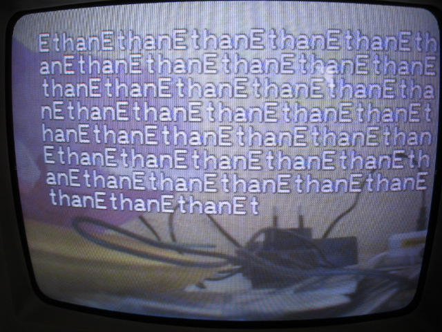

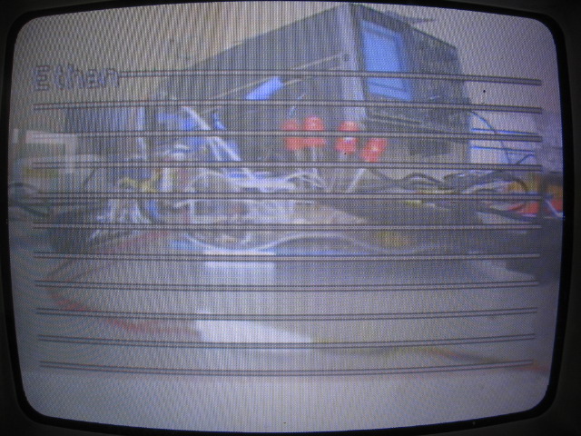

Falls es interessiert, ic hhabe noch Bilder des Testmonitors gemacht
auf dem man etwas sehen kann was der IC so produziert.
http://www.mds-5.de/webinfo/data/images/RIMG0584.jpg
http://www.mds-5.de/webinfo/data/images/RIMG0585.jpg
Und eben der IC selbst den ich verwende
http://www.mds-5.de/temp/RIMG0571.JPG
Grüße Wolfgang

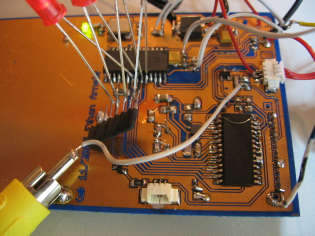

Servus Netbandit
Ich habe es nur über SPI um Laufen gebracht über die Pins /CS, SCLK und
SIN (Pins 9 bis 11 am OSD/VPS-Chip. Ich habe nur ein Problem mit dem
Rastermaß des SMD der leider ein Rastermaß von 1mm besitzt udn einfach
die Platine aus dem Videorecorder herausesägt und dann noch etwas
modifiziert mit einem Quarz. Der Quarz ist wichtig gewesen da die
Buchstaben sonst horizontal zerrissen waren. Die Dot-Clock (foscx4) ist
dann sehr stabil und die Schrift sehr scharf. Das Foto stammt leider von
einem total alten Fernseher (Bj. vor 1980) und damit ist die Qualität
nicht sonderlich gut, aber zum Test nehme ich den immer.

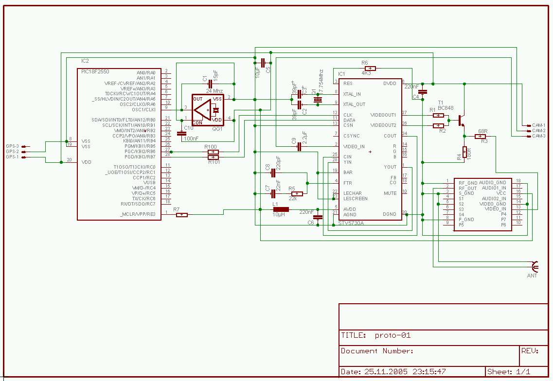

Ich habe einfach noch en Schaltplan gezeichnet nach dem
Schaltungsbeispiel im PDF-Datenblatt. Habe die Schaltung soweit
umgezeichnet und mit Werten versehen wie sie meiner Anordnung nun
entspricht
Grüße Wolfgang

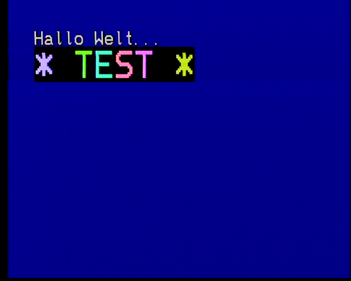

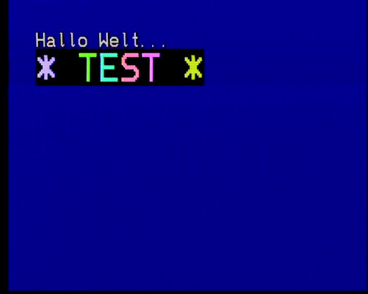

von Wolfgang (Gast)
Hi @ All,
Ich habe nun einigermaßen die Initialisierung herausgefunden. Es ist im

von Netbandit (Gast)
Hi Wolfgang,
hab mich lange nicht mehr gemeldet. Ich habe mir einen STV5730A besorgt
und mit dem etwas herumexperimentiert. Der geht wirklich ganz gut, ist
aber ähnlich wie der LC qualitativ nicht allzu dolle. Aber er reicht.
Habe dir ein Bild von den ersten Testergebnissen angehangen :)
Hier nochmal der Plan :)
von Lerner (Gast)
Vielen Dank!

von Ethan Arnold (Gast)
Ich hab ein ähnliches Problem mit dem STV5730A:
Ich will weiße Schrift, schwarz umrandet, ins laufende Videosignal
einblenden. Das funzt zwar im Grunde, aber die Schrift ist grau und
halbtransparent, statt weiß. Alles andere ist ok. Ich such noch
passende Parameter aber die Doku ist nicht gerade die am leichtesten zu
verstehende... Als Schaltung hab ich, wie im Datenblatt bzw. einer
anderen Beispielschaltung vorgeschlagen, beide Videoausgänge (1+2)
mittels je 470R zusammengeführt.
Muß dazu sagen, ich hab die Pins LESCREEN und LECHAR auf Masse gelegt,
und Bit 10 des ControlReg auf 0 gesetzt, dachte eigentlich das Ding
wird schon weiß darstellen wenn er es können soll... Vielleicht sollte
ich auch die Pins von Masse befreien, vielleicht zieht das die
helligkeit runter?
Im Bild die Kissenförmigen Linien sind nur im Foto, keine Ahnung woher
das nun kommt. Die Bildqualität ist an sich recht gut, ich bin ganz
zufrieden. Das Kamerabild (Hintergrund) zeigt den Blick aus dem Chaos
meines Bastelplatzes, die 4 LEDs hängen an dem Bus zwischen OSD und
PIC.

Der Fehler mit der Halbtransparenz scheint woanders zu liegen. Wie hast
du VOUT1 und VOUT2 beschaltet? Bei mir ist VOUT1 an der Basis des
Transistors dran und VOUT2 unbeschaltet. Allerdings gibt es Pläne im
Netz und auch im Datenblatt wo VOUT2 über einen Widerstand zu VOUT1
eingekoppelt wurde. Dies ruft dann eine Halbtransparenz hervor in
Abhänigkeit des Widerstandverhältnisses. Vielleicht ist dies bei dir
der Fall.

Übertragung stören? Ich hab mich ziemlich genau an den Plan im
Datenblatt gehalten.

Mittlerweile hab ich eine andere Vermutung, vielleicht ist mein PCB
design schuld, ich hab nämlich etwa 6cm lange Leitungen für den Bus
liegen, CSN/CLK/DATA dicht nebeneinander, evtl. kommen die Signale
nicht sauber beim STV an, ich mess gleich mal direkt an den STV pins.
Obwohl auch dann, bei mehreren ms Pause beim Takt, sollten kaum noch
störungen auftreten... oder?

Also an der leitungslänge liegt es wohl nicht, meine Leitungen sind
ähnlich angeordnet und ungefähr genauso lang.
Versuche mal die CLK ebenfalls auf 125KHz zu reduzieren... (4µs low und
4µs high) vielleicht gibt es deswegen bei mir keine Störung?

Also ich bin jetzt überzeugt daß es nicht primär am code oder
steuerzeiten liegt. Wenn der chip mal nen richtigen init macht, dann
läufts auch minutenlang fehlerfrei mit scrollendem text, also an der
reinen datenübertragung liegts nicht. aber ich muß manchmal bis zu 100
mal (!) resetten bis es mal geht, zwischendurch werden immer wieder mal
effekte von fehlern sichtbar (zwischen 2 resets wird die verstärkung auf
+6db raufgesetzt, dann wieder runter, dann wird der hsync gestört
(störzeilen im 1cm abstand im bild), dann verliert sich der vsync, dann
passt wieder alles, und irgendwann mal kommt dann der richtige text.
resette ich dann nochmal, fängt alles wieder von vorne an. kann es
nicht irgendwas an der schaltung sein, irgendein kondensator vergessen
oder so? eigtnlich hab ich alles nach datenblatt gebaut... siehe
schaltplan, ist zwar noch nicht ganz die fertige version, aber die
peripheriebeschaltung des STV wurde genau so umgesetzt.
Also das erste was mir auffällt ist, daß du einen 17.754MHz Quarz hast
und ich einen 17.734MHz Quarz (wie im Datenblatt beschrieben).
Ich weiß zwar nicht genau wie sich eine Abweichung auswirkt (sollte ja
immerhin ein vielfaches der PAL Farbträgerfrequenz sein) aber ich hatte
mit einem anderen Quarz der leicht daneben lag einige Probleme (Bilder
nur noch s/w etc.).
Dann ist dein CSN Pin in der Schaltung auf GND. Das kann aber in deinem
Aufbau nicht sein, da du ihn ja in deinem Programm schaltest und falls
er doch auf GND sein sollte dürfte der STV gar keine Daten verarbeiten
(da er nie weiß wann das Ende erreicht ist).
Außerdem sind BAR, LESCREEN, LECHAR auf GND. Dagegen spricht zwar an
sich nichts, aber eventuell belastet das den STV. Also vielleicht mal
über einen PULL Down auf GND oder über einen PULL UP auf HIGH.
Abgesehen von diesen wohl eher optischen Fehlern kann ich auf die
schnelle nicht wirklich einen groben Fehler entdecken (bis auf den mit
CSN der aber wohl in deinem Aufbau nicht drin ist)
richtig, den CSN hatte ich nur im ersten Entwurf drin weil ich da noch
nciht gesehen hatte daß er wirklich angesteuert werden muß (dachte
zuerst an eine CS leitung aus den alten tagen, wo Bausteine noch
parallel angesteuert wurden (Datenbus) :-) und hab gedacht, wenn die
Datenleitungen eh dediziert für den STV sind, brauch ich das nicht.
Aber egal, ist ja korrigiert, wie du vermutest, weil sonst würd ja gar
nix gehen.
Das mit der Quartzfrequenz ist ein Tippfehler von mir, es ist
tatsächlich ein 17.73447MHz (zusammen mit dem STV bei RS gekauft, genau
wie Du, andere Frequenzen haben die kaum, haben die wohl nur wegen dem
STV überhaupt im Angebot (und bin froh drum!)
Wozu ist BAR überhaupt da? Ich werd daraus nicht schlau. In irgendeiner
Beispielschaltung hab ich gesehen daß man alle unbenutzten Inputs auf
GND legen kann, also hab ich das getan. Hab allerdings mittlerwiele
LECHAR wieder hochgebogen und stattdessen über 4.7k nach GND, 3.3K nach
+5V auf 2.9V gelegt und damit sind nun meine weißen zeichen richtig
schön weiß :-) (siehe Foto)
Das mit den Timings war tatsächlich nie das wirkliche Problem, ich hab
jetzt wirklich alles auf die 100-200ns laut Spezifikation getrimmt und
es funzt auch (leider manchmal erst nach 2-3 resets, aber es hält sich
nun im Rahmen, bei weiteren Resets gehts immer sofort).
Die Schlüsselentdeckung war: Nach dem Reset, Init, Beschreiben aller
Zeilenregister und Löschen des Screenbuffers, muß aus irgendeinem Grund
mal kurz auf Fullscreen geschaltet werden, bevor MixedMode funktioniert.
Das hat mich jetzt echt die 3 Tage gekostet, weil ich nie Fullscreen
probiert hab, ich brauchs ja nicht, wollte nur mixed mode benutzen.
Seit ich jetzt in der Init Sequenz auf Fullscreen (C0=1) schalte und
später nach dem Schirmlöschen wieder auf Mixed (C0=0) gehe,
funktionierts endlich.
Einerseits bin ich froh es entdeckt zu haben, andererseits ärgert mich
das nun wirklich sehr, so ein scheiss bug.. Und daß nach 10-jähriger
Lebensdauer dieses Chips im Netz kein Wort davon erwähnt wird, obwohl
schon soviele Leute dafür Projekte gebaut haben... versteh ich nicht...
aber vielleicht ist es nur in der Revision, die ich erwischt hab...
mit blau hab ichs noch nicht probiert, aber wenn ich das im mixed mode
mache sieht es relativ sauber aus, bis auf leichte helle schlieren
rechts am rand (verlängerte zeile sozusagen), das liegt aber sehr
wahrscheinlich daran daß mein videofunkempfänger noch nicht abgestimmt
ist (ich hab gleich nen sender mit eingebaut). als ich zu testzwecken
den monitor noch direkt dran hatte, war es absolut sauber. mit
schwarzem hintergrund ist der effekt etwas stärker. ich hoffe ich krieg
das mit besserer filterung (spannung/signal) am empfänger noch hin.
momentan hab ich das problem, daß im fullscreen mode die zeilen
zerpixelt werden, die buchstaben sehen aus wie aus lego und jemand hat
jedes einzelne halb zertrümmert...
