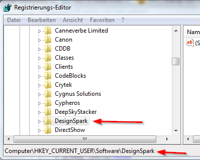

Bei DS kann es wohl Probleme mit alten DS Installationen geben. Also ggf. mal alle alten runter hauen und bei der aktuellen eine Reparaturinstallation machen.
Bearbeitet durch User
Wenn da Unverträgliches in der Registry zurück bleibt, hilft wohl nur das BS neu zu installieren, im schlimmsten Fall, vorher die Partition vorher formatieren.
Nee, so schlimm ist's nicht. Einfach den Reg-Schlüssel löschen
Timmo H. schrieb: > Bei DS kann es wohl Probleme mit alten DS Installationen geben. Timmo H. schrieb: > ... den Reg-Schlüssel löschen Ich denke, das war das Problem. Nachdem alle Versionen deinstalliert, die Registry bereinigt und die Version 4 neu installiert war, gab es keine Abstürze mehr. (Version 5 lässt sich momentan nicht aktivieren)
