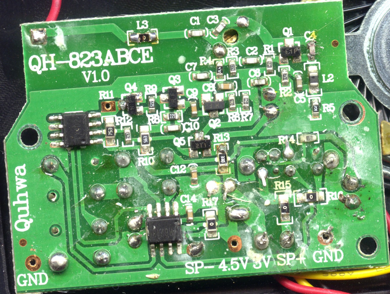

Von der Funkklingel habe ich sowohl einen Scan als auch einen
selbstgezeichneten Stromlaufplan: der ist aber nur kontrastarm Bleistift
auf Papier. Werde ich morgen mal sauber abzeichnen und posten.
Aber:
so ein Pendler (eng. super regenerativ) ist trotz seiner Einfachheit
nichts zum eben mal nachbauen. Ohne Spekki kommt da kein Spass auf.

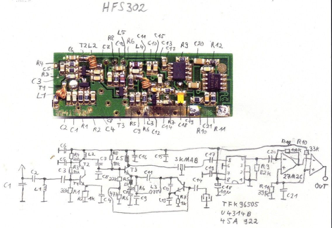

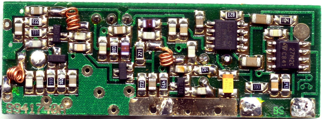

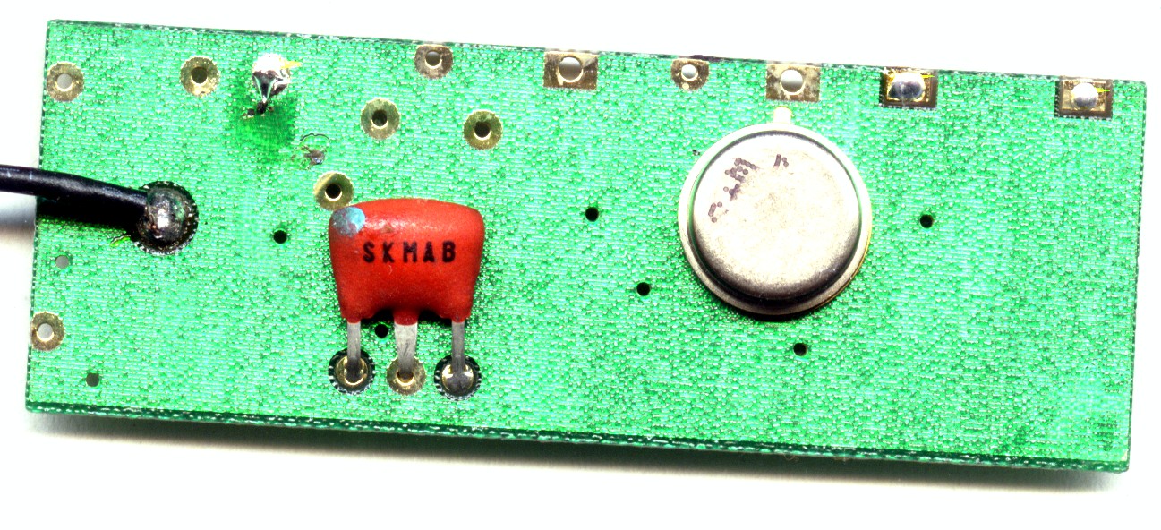

Den HFS302 habe ich gerade mal gescannt. ist ein einseitiges Layout, auf
der anderen Seite ist nur ein SAW Resonator (vermutlich der LO) und ein
ZF-Filter. Da ich wegen dessen hervorragender Empfindlichkeit selber am
Stromlaufplan interessiert bin, werde ich das morgen ebenfalls
versuchen.

Wie versprochen, der Türklingelempfänger: mit Abstand Bester beim
Stromverbrauch mit nur 100uA, aber (sau?)mäßige Empfindlichkeit von
-93dBm.
Die Klingel schafft es trotzdem locker über drei Etagen mit
Stahlbetondecken dazwischen.
Und läuft seit Jahren mit 2xAA Batterien.

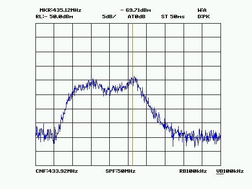

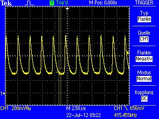

Die Bilder zeigen die gesamte Leiterplatte incl Controller und
Lautsprecherverstärker, der Stromlaufplan nur den Empfänger +
Pulsformer.
Außerdem ein Oszillogramm an R5 des Pendlers, man sieht die
Pendelschwingung. Und eine Störfeldmessung im Nahbereich des Empfängers.
Ich hätte mehr Störnebel erwartet. Gut, bei 100uA Stromaufnahme kommt da
nicht mehr rum.

von Holler (Gast)
Und hier der grobe Stromlaufplan des HFS302. Taugt nicht direkt zum
Nachbauen wegen der fehlenden Kapazitäts- und Induktivitätswerte, aber
man sieht das Konzept. Der Telefunken-Chip ist übrigens ein Verstärker
und Demodulator mit 0,8mA Stromaufnahme.
Mich würde interessieren, welche Empfindlichkeit modernere Module wie
z.B. der NRF24L01 erreichen. Habe zwar welche davon da, aber meine
älteren Messgeräte kommen nicht bis 2,4GHz.
Oder welche Performance haben gar die Atmel RF Controller?
Cool, jetzt haben wir fast alles für einen Nachbau. Ein Foto von der
Oberseite, z.B. mit L3 wäre nicht schlecht. Und Q1..Q5 scheinen
unterschiedliche Typen zu sein. Habe ich die SMD-Codes "HF" und "211"
auf dem Foto richtig erkannt? Q1 kann ich nicht erkennen, sieht aus wie
"EIP".
Ob ich das aber bis zur nächsten Deadline von Jakob noch schaffe, kann

von Arno H. (arno_h)
Da hat ELV wohl das Demoboard nachgebaut.
Der Transistor S852T entspricht ungefähr dem MMBT5179 bzw BFR92.
Arno
