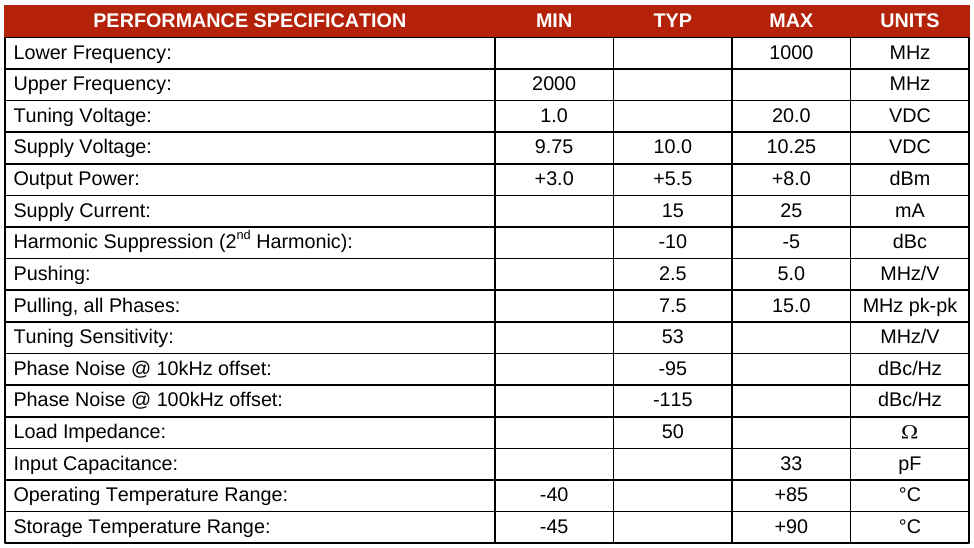

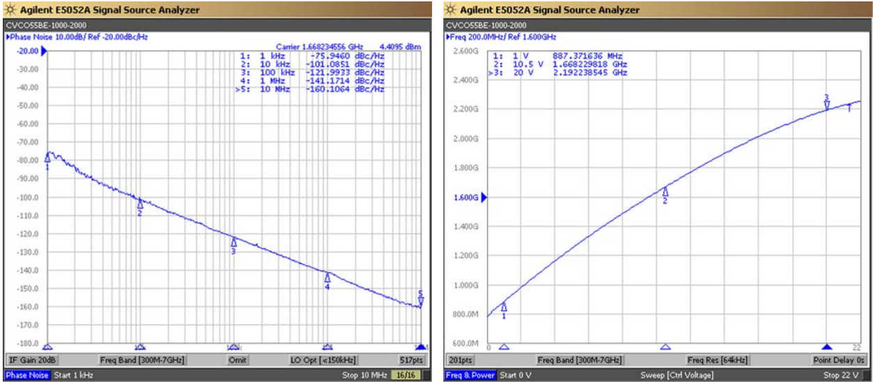

ich möchte einen VCO von Crystek (CVCO55BE-1000-2000) über eine
PLL starr an eine AD9951 DDS koppeln.
Das VCO Signal muss ich entsprechend herunter teilen um es dem
PLL-PD zur Verfügung stellen zu können.
Welchen Vorteiler kann ich dafür sinnvoll einsetzen und was für eine
PLL IC würde man nehmen um den vollen Abstimmbereich von ca. 900-2100
MHz mittels des DDS durchzustimmen.
z.B. DDS 56 bis 132 MHz * 16  ==>  896 bis 2112MHz

PS.: Die AD PLL ADF4106-EP hätte bereits einen Divider durch 16
integriert. Ich müsste nur die VCO-Steuerspannung verstärken.
Andere Vorschläge?

von W.S. (Gast)
Markus W. schrieb:
> Andere Vorschläge?
Markus W. schrieb:
> Soll für einen skalaren Netzwerktester im Bereich 1 bis 1000Mhz
> hinreichend sauber und stabil sein.
Du hast nen grundfalschen Ansatz.
Erstens ist ein Oktav-VCO nicht geeignet für feine Einstellbarkeit, denn
schon ein Mückenhuster auf der Vtune läßt den VCO sonstwo hin springen.
Zweitens glaubst auch nur du, mit einer selbstgebastelten Kombination
aus DDS und VCO und Vorteiler und PLL etwas hinzubekommen, mit dem man
"hinreichend sauber und stabil" für nen Wobbler sein kann.
Drittens gibt es bei AD und TI mittlerweile IC's, die für dein Vorhaben
wesentlich besser geeignet sind, weil sie sowohl den VCO (genauer eine
Latte von VCO's zwecks vergrößerung des effektiven Vtune-Bereiches) als
auch die passende fraktionale PLL enthalten - und weil diese Kombination
bei passender Dimensionierung der Regelbandbreite auch relativ schnell
einschwingt.

von Markus W. (dl8mby)
Hallo W.S.
ich habe mich wohl etwas unglücklich ausgedrückt.
Noch ein Versuch mein Vorhaben zu beschreiben.
Ein VCO von Crystek (CVCO55BE-1000-2000) mit ca. 1-2GHz Abstimmbereich
soll mit einem AD9951 als Referenz mit einer PLL stabilisiert werden.
Das VCO signal wird z.B. durch 16 geteilt und mit dem DDS Signal im
PLL-PD verglichen und daraus die Regelspannung für den VCO abgeleitet.
Da der DDS mit einem Quarz-Oszillator betrieben wird, sagen wir mal
so um die 360MHz, die z.B. aus einem 120MHz Quarz durch Verdreifachung
gewonnen werden, kann er so bis ca. 150MHz, unter Berücksichtigung des
Ausgangs-Tiefpasses, Frequenzen erzeugen.
Mit der o.g. Teilung des VCO Signals von 16, würde man den DDS
im Bereich 56 bis 132 MHz abstimmen müssen, um den VCO Bereich von
ca. 900 bis 2100 MHz abzustimmen.
Soweit meine Idee.
Da aber die Genauigkeit der VCO Frequenz vom DDS-Signal abhängt und
diese
wiederum von der Stabilität der Quarzfrequenz, muss ich wahrscheinlich
noch einiges an Schaltung für die Quarzfrequenz-Konstanz
berücksichtigen.
Als Idee habe ich an ein geringfügiges Ziehen des Quarzes gedacht,
mit Hilfe einer weiteren PLL die als Referenz ein GPS oder gar ein
Rubidium Frequenznormal benützt.
Diese Ausbaustufe ist aber erst vorgesehen, wenn ich tatsächlich den
ersten Teil realisiert habe und seine Drift und Schwankung kenne.
Dazu hat ja auch Arno in seinem Link auf
http://www.ulrich-bangert.de/AMSAT-Journal.pdf
verwiesen um diese Problematik hervorzuheben.
Die o.g. Ausführungen beziehen noch nicht die Konstanz und Reinheit der
Spannungsversorgung sowie die Güte der Steuerquelle für den VCO.
Diese Punkte, deren Realisierung mit Amateurmitteln auch nicht simpel
sind, dürften mich auch noch beschäftigen.
Ich danke allen für Ihre Konstruktiven und kritischen Anmerkungen und
Hinweise.
Ein Teil meiner Mouserbestellung ist schon eingetroffen, so dass ich
schon mal den VCO an einen Spektrumanalysator hängen kann.
Weitere Schritte und Erkenntnisse über Erfolg/Misserfolg werde ich
je nach verfügbarer Zeit hier im Thread posten.
Markus
DL8MBY
Hallo W.S.,
dass ich  die 1-2GHz noch mischen muss, um auf meine 0-1GHz zu kommen
ist mir klar, war aber nicht der Rede wert, da ich ja erst die 1-2GHz
zufriedenstellend
erzeugen muss.
Ich habe keinen Anspruch auf die genialste und beste Lösung per se,
zumindest nach dem
ersten Anlauf und des weiteren sieht man erst die Probleme, die sich bei
einem Projekt
ergeben, wenn man dieses realisiert hat.
Dass es Leute gibt, die weit mehr Erfahrung haben und schon
Schwachpunkte im Ansatz
beim Konzept erkennen mag für sie schön sein, aber nicht immer Hilfreich
für die, die vor dem Laufen erst das Krabbeln lernen müssen.
Aber die, die selbst sicher Laufen können sind noch weit davon entfernt
gut Tanzen zu können
und würden wohl über ihre eigenen Füße stolpern, wenn sie es versuchen
würden.
In diesem Sinn danke ich Dir für Deine Ausführungen und Anmerkungen zu
meinem Bastelprojekt, würde mir aber für die Zukunft eine weniger
demotivierende und nur auf eine
Weg fixierte Sichtweise wünschen, zumal es ja nur um amateurmässige
Spielereien geht ;-)
Markus
DL8MBY
PS. Eine einfache PLL, wie z.B. der ADF4106, die in den GHz Bereich
geht, ermöglicht mir
nicht so kleine Schrittweiten und führt zu einer stärkeren Rauschglocke
im Frequenzspektrum
am Fuße des VCO-Trägers, als wenn ich den DDS einbeziehe - so meine
persönliche Meinung.
von floo (Gast)
das Rauschen kommt vom Breitband VCO, mit runtermischen wird die nicht
besser. Der Ansatz mit einm DDS an der Referenz zu schrauben ist gut.
Dies waere auch mit einem ADF4001 moeglich.
