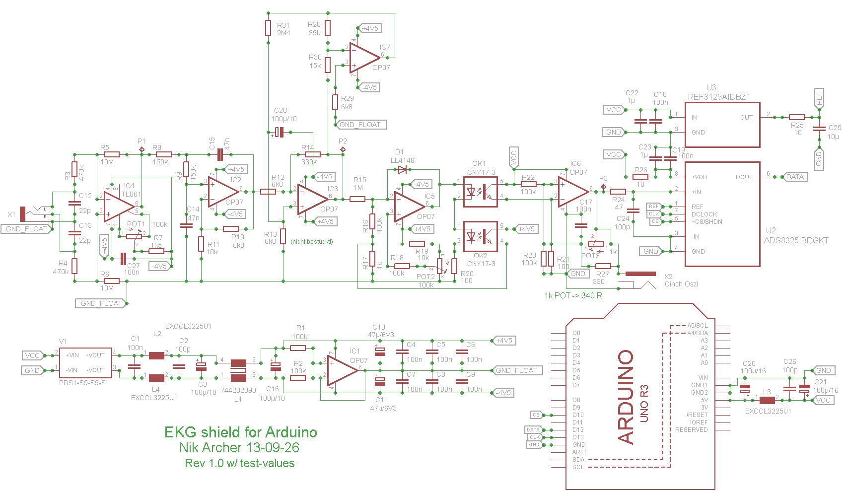

Hey, ich möchte mir ein einfaches Ein-Kanal EKG bauen. Mein bisheriges Konzept habe ich angehängt. Kann mir jemand sagen, ob das was taugt? Gemessen werden soll mithilfe von 3 Einweg Elektroden. Zwei davon auf der Brust und die dritte als Masse am Bein. Das Signal soll dann mit dem AD624 (http://www.analog.com/en/specialty-amplifiers/instrumentation-amplifiers/ad624/products/product.html ) verstärkt werden, der auf einen Gain von 1000 gestellt ist. Das Potentiometer soll eine Einstellung des DC Offsets ermöglichen. Das Signal soll mit einem Oszi angezeigt werden. Damit bei einem Kurzschluss nicht 230V ihrem Weg zum Probanden finden, wird die Schaltung zum einen mittels zweier 9V Batterien betrieben und zum anderen das Oszi mittels Optokoppler getrennt. Dafür habe ich mir den HCNR200 (http://www.avagotech.com/pages/en/optocouplers_plastic/plastic_high_linearity_analog_optocoupler/hcnr200/ ) ausgesucht. Der ist "Hoch-Linear" also doch optimal für den analogen Anwendungsbereich. Außerdem ist er explizit für "Medical" Geräte zugelassen. Der Bandpassfilter dahinter soll den Frequenzbereich einschränken. Kann das was werden, oder ist das Mumpitz?
Es fehlt natürlich mit das wichtigste, nämlich die Stromversorgung für den galvanisch getrennten Teil, inkl. Filterung, Abblock-C usw. . Da der Rest mehr oder weniger 'fang den AD624' heisst, kommts sonst nur noch drauf an, das man ihn innerhalb der Spezifikationen betreibt. Aber der +/- 9V DC/DC Wandler ist kritisch, genauso wie eine sorgfältige Filterung dieser Speisung.

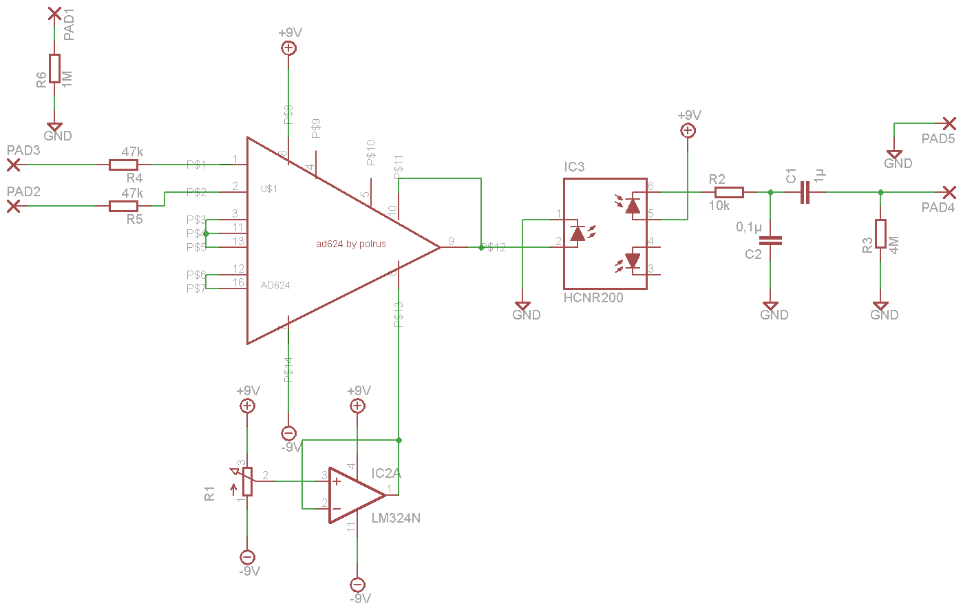

Hallo Leute, danke für die Antworten! Schön, dass ihr mich nicht gleich auslacht, sondern trotz offensichtlicher Wissenslücken Problemlösung anbietet. Ich habe in einer Application Note zu einem ganz ähnlichen Optoisolator, der LOX11X Serie, eine Beschaltung gefunden, die doch eigentlich genau das darstellt was ich brauche: http://people.ece.cornell.edu/land/courses/ece5030/labs/s2013/clareAN107.pdf Konkret meine ich die Cardiac Monitoring Application auf S. 8. Das müsste es doch sein, oder irre ich mich? Nur, dass ich halt auf den Teil "hinter" dem Optokoppler verzichten könnte. Danke für eure Geduld!
Ja, mit einem Single OP hinter dem AD624 wäre das einfach zu realisieren (Beschaltung wie im Paper Seite 8; die Ausgangs-Impedanz des AD624 von ca 2kOhm(?) spielt durch die Beschaltung am + Eingang keine Rolle). Man wähle R2/R1 = 1/K_opto für unity gain der Stufe. Am AD624 bleibt dann die normale Offseteinstellung wie im 1. Bild des Thread. =^..^= RRR!

Dir fehlt noch die DRL Schaltung. Der dritte Punkt sollte nicht einfach nur Masse sein (drivn right leg). Somit haust du eine Menge an Störungen aus deinem Signal. http://www.mikrocontroller.net/attachment/143308/ekg.gif (Im Bild ist auch noch eine Aktivschirmung vor dem DRL geschaltet) Somit hättest du in Gänze die ersten 3 Ableitungen. Die nächsten 3 kannst du per Software berechnen.
Das geht so leider nicht. Der Instrumentenverstärker muss niedrig verstärken. Sonst hast Du keinen Spaß mit dem DC-Offset. Was Du brauchst ist: der InAmp mit Gain=5 oder 10, danach ein Hochpass aus Kondensator und Widerstand und dann ein Operationsverstärker mit ca. 100-facher Verstärkung. Der INA sättigt sonst. Die Widerstände in den Eingangsleitungen auf jeden fall direkt an den Chip, sonst sammelt er Störungen ein.
Deiner Schaltung fehlen m. E. einige grundlegende Eigenschaften, wie z. B. Nulllagenregelung oder Netzbrummunterdrückung. mein Vorschlag: a) Artikel "Bioverstärker" unter: Beitrag "Re: ekg-verstärker die 100ste" durcharbeiten b) evtl. diesen Verstärker komplett nachbauen oder c) eine Kombination aus dem Schaltungsvorschlag von Basti (TI-schaltung) + galvanische Trennung aus Bioverstäker

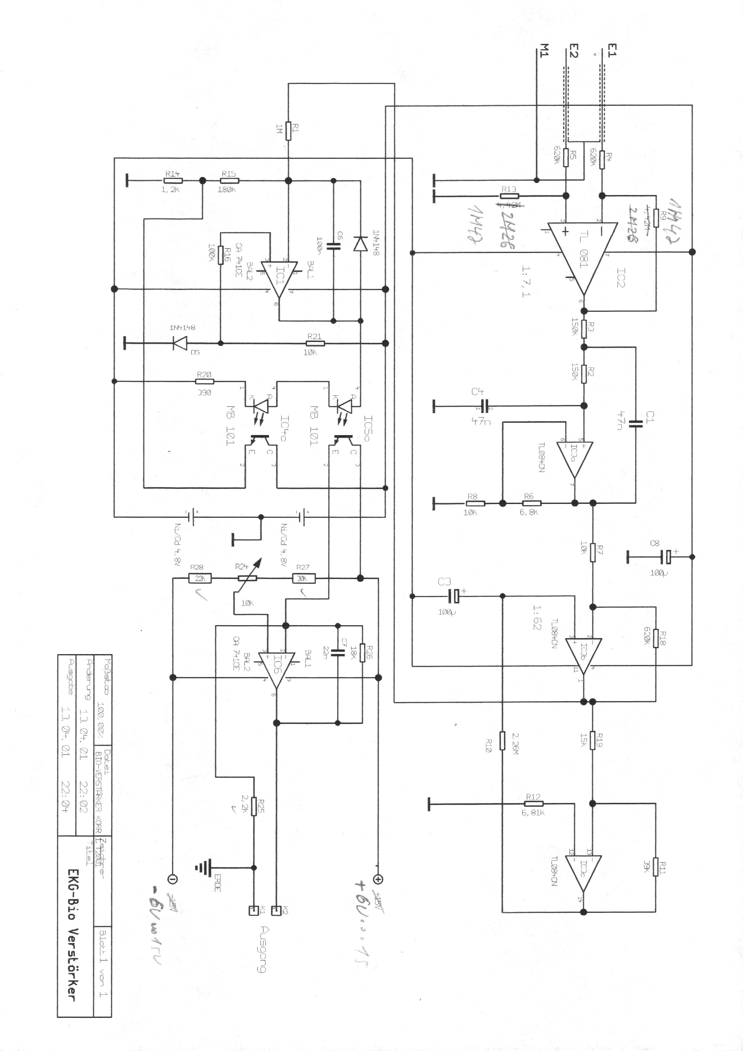

Im Anhang der Bioverstärker mit zusätzlicher Nulllageregelung. OPV 3b übernimmt die Regelung, damit die Kurve automatisch in der Mitte des Bildes bleibt. Wie man sieht, bleibt durch Variation einzelner Werte für R usw. ausreichend Spielraum für den Spaßfaktor

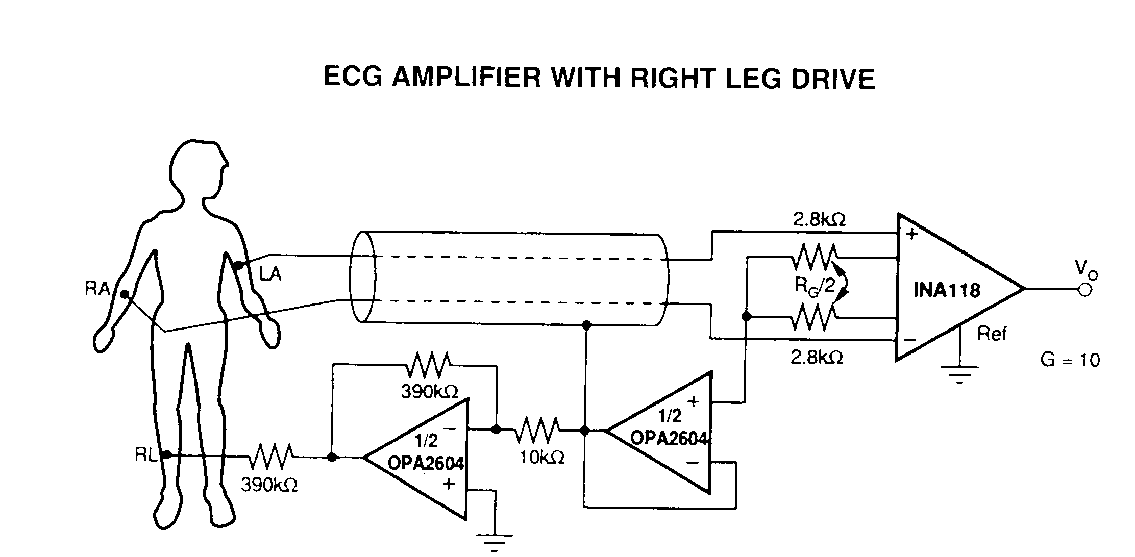

Warum vergessen alle die DRL-Schaltung beim EKG Verstärker? Um Störungen heraus zu bekommen ist das ein Standardteil der Gesamtschaltung. http://en.wikipedia.org/wiki/Driven_right_leg_circuit

Wolfgang-G schrieb: > Im Anhang der Bioverstärker mit zusätzlicher Nulllageregelung. > OPV 3b übernimmt die Regelung, damit die Kurve automatisch in der Mitte > des Bildes bleibt. > Wie man sieht, bleibt durch Variation einzelner Werte für R usw. > ausreichend Spielraum für den Spaßfaktor Danke für deine Mühe Wolfgang! Ich habe nun in verschiedenen Beiträgen von dir gelesen, dass du auch der TI Schaltung gegenüber nicht abgeneigt bist. Ich habe mir nun überlegt, dass es vielleicht einen guten Einstieg in das Löten von SMD-Bauteilen darstellen würde, diese Schaltung einmal nachzubauen. Rein von der Komplexität unterscheiden sich die beiden Lösungen ja nicht allzu sehr, oder? An der Stelle würde mich auch interessieren, mit welchen Kabeln du die Verbindung zum Patienten herstellst. Ich habe hier Hirschmann Messleitungen (http://de.rs-online.com/web/p/4-mm-messleitungen/3469165/ ), sind diese für den Zweck geeignet?

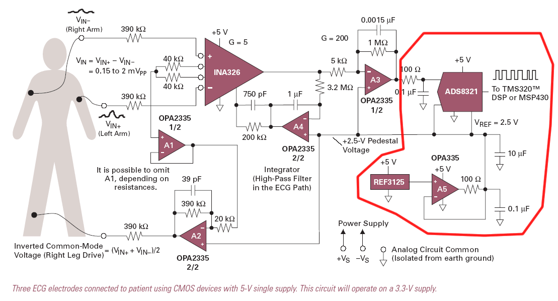

Medizini schrieb: > Ich habe nun in verschiedenen Beiträgen > von dir gelesen, dass du auch der TI Schaltung gegenüber nicht abgeneigt > bist. Richtig. Der Bioverstärker war mein Einstiegsprojekt und damals schon für mich nicht nur ein reines Spaßprojekt Er hatte eine galvanische Trennung und konnte über einen A/D-Wandler von der parallelen Schnittestelle des PC gelesen werden. Die Kurve wurde auf dem PC-Bildschirm dargestellt. Wie Du schon in meinen Beiträgen gelesen hattest, habe ich mein Gerät (Grundlage jetzt TI ), auch aus bestimmten Gründen, als 3-Kanalgerät nach Einthoven oder so ähnlich, für einen mobilen Einsatz mit graphischem LCD und SD-Kartenspeicher „weiterentwickelt“. Zum Elektrodenkabel: Da verwende ich, wie bei dem Bioverstärker schon vorgeschlagen wurde, abgeschirmtes Kabel. Konkret: Mikrofonkabel von Reichelt. Ist weich und flexibel.
Wäre es dir möglich, dein TI Platinen Layout (oder Ausschnitte davon) zu posten? Beim Bioverstärker ist ja schon ein Layout bei, mit dem man arbeiten kann.
Spaßeshalber habe ich einen Teilschaltplan (Verstärker, ohne µC usw. ), sowie das Leiterplattenbild mal angehängt Ich nehme allerdings an, Du guckst zunächst da rein, wie ein Schwein ins Uhrwerk. Deshalb würde ich Dir zunächst erst einmal abraten, weil a) die Gestaltung der Leiterplatte ist abhängig von den zur Verfügung stehenden Bauelementen b) bei einem reinen Nachbau ist der Lerneffekt nahe Null c) das Gerät hat keine galvanische Trennung und kann deshalb nicht an Netz betriebenen Bildschirmen usw. angeschlossen werden; am Laptop bei reinem Batteriebetrieb: ja d) ohne ausführliche Beschreibung wirst Du die Schaltung wahrscheinlich nicht verstehen e) etwas (oder auch mehr) Erfahrung zur Anfertigung der Leiterplatte ist erforderlich f) das ganze ist kein Wochenendprojekt !! Mein Vorschlag: Fang mit dem Bioverstärker an. Dazu hast Du die Beschreibung, die gleichzeitig noch „Hintergrundwissen“ vermittelt“ Natürlich kannst Du jederzeit fragen und ich werde, soweit ich es kann, Dich “beraten“.

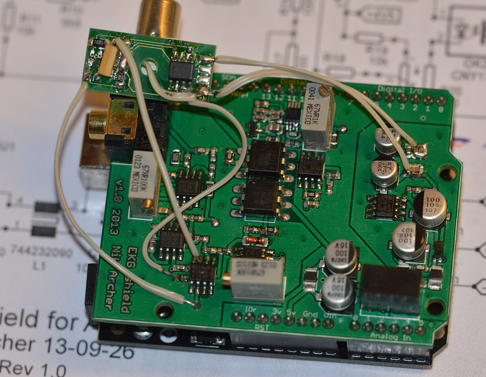

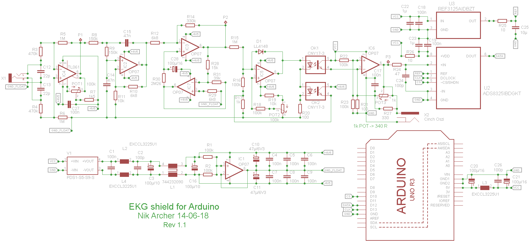

so. ich hab mal die Nulllagenregelung nachgebaut und es ist so, wie in der Simulation, die ich gemacht hab. Egal, wie ich die Balance des ersten OPV einstelle (unter 0V, um 0V, über 0V), bleibt die Spannung vor dem 1M-Wid. bei etwa -4.5V ... Der Tausch des Reihenwid. mit einem kleineren Wid. im LED-Zweig der OPVs brauchte scheinbar auch nichts, ich kann da momentan gar nichts mehr einstellen, damit ich auf der anderen Seite etwas Brauchbares sehe (ich seh's ja nicht mal mehr an der LED-Seite, egal, ob mit Nulllagenschaltung oder ohne)
@Nik A. Simulation ist für die Fehlersuche m.E. ungeeignet. Den Bioverstärker hatte ich damals nachgebaut. Er läuft. Vorschlag: 1. Schritt OPV IS1 prüfen, dazu E1+E2 kurzschließen --> Ausgang sollte 0mV gegen Masse anzeigen, gegebenenfalls mit Poti nachjustieren 2. definierte Spannung z.B. 5mV zwischen E1+E2 anlegen, Ausgang sollte bei ca. 100mV liegen. (mal nachrechnen) Da eigentlich zunächst nur Gleichspannungen verstärkt werden, dürfte eine Signalverfolgung nicht allzu schwer sein.
Wolfgang: sooo, ich hab mal mittels batterie und spannungsteiler mit dem oszi 5 mV eingestellt (schwankt zwischen 4.880 und 5.010 mV) dann die eingänge gegen masse und mittels poti auf 0 mV zentriert, soweit das ging (bei 2mv/div rauscht es schon etwas, aber ich hab's zentral auf die 0 gelegt) dann die 5 mV zwischen E1 und E2, raus kommen -96 mV an meinem Messpunkt 1 stimmt also, Verstärkung etwa 20 (10M/470k) am Pin 6 des 2. OVP habe ich dann etwa -196 mV soweit bin ich nun :) und ja, es ist eine negative Spannung!
Nik A. schrieb: > stimmt also, Verstärkung etwa 20 (10M/470k) > und ja, es ist eine negative Spannung! Eingänge an IS1 tauschen, dann ist der Ausgang positiv

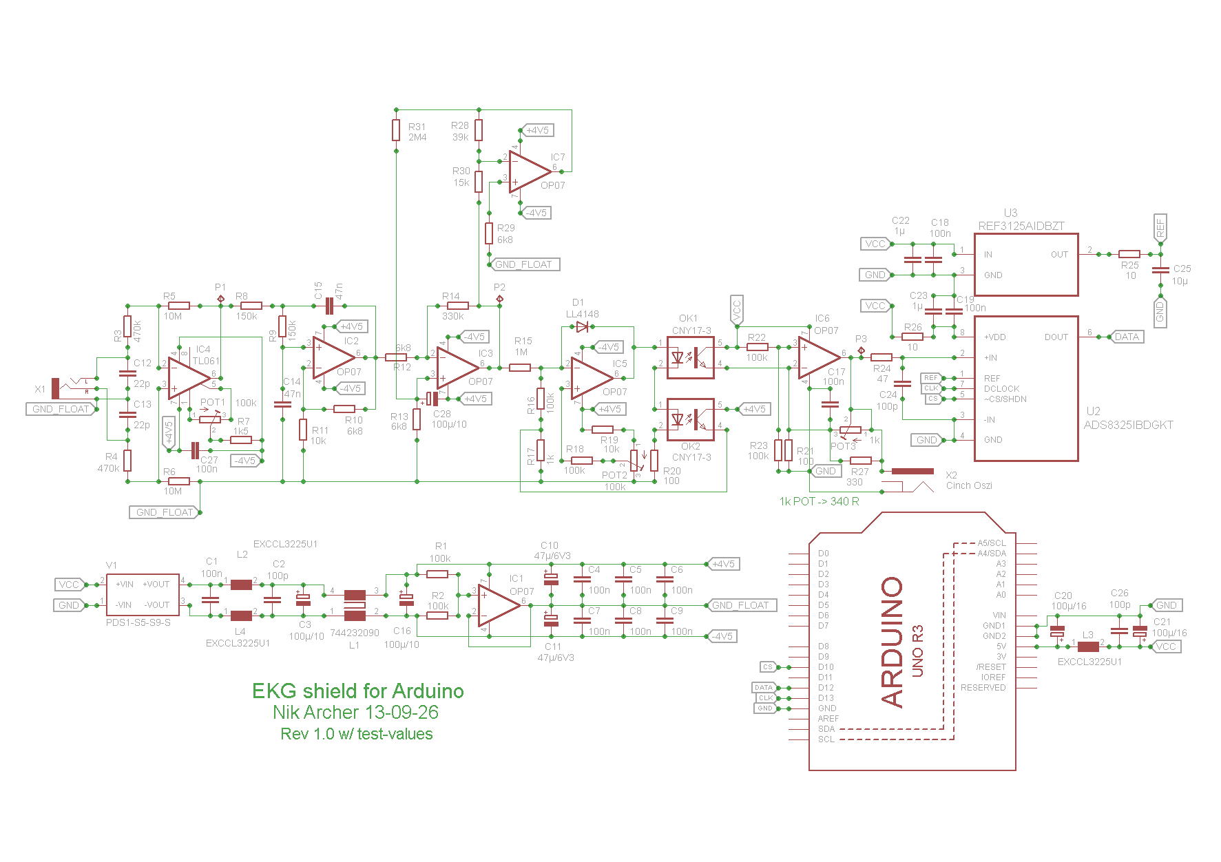

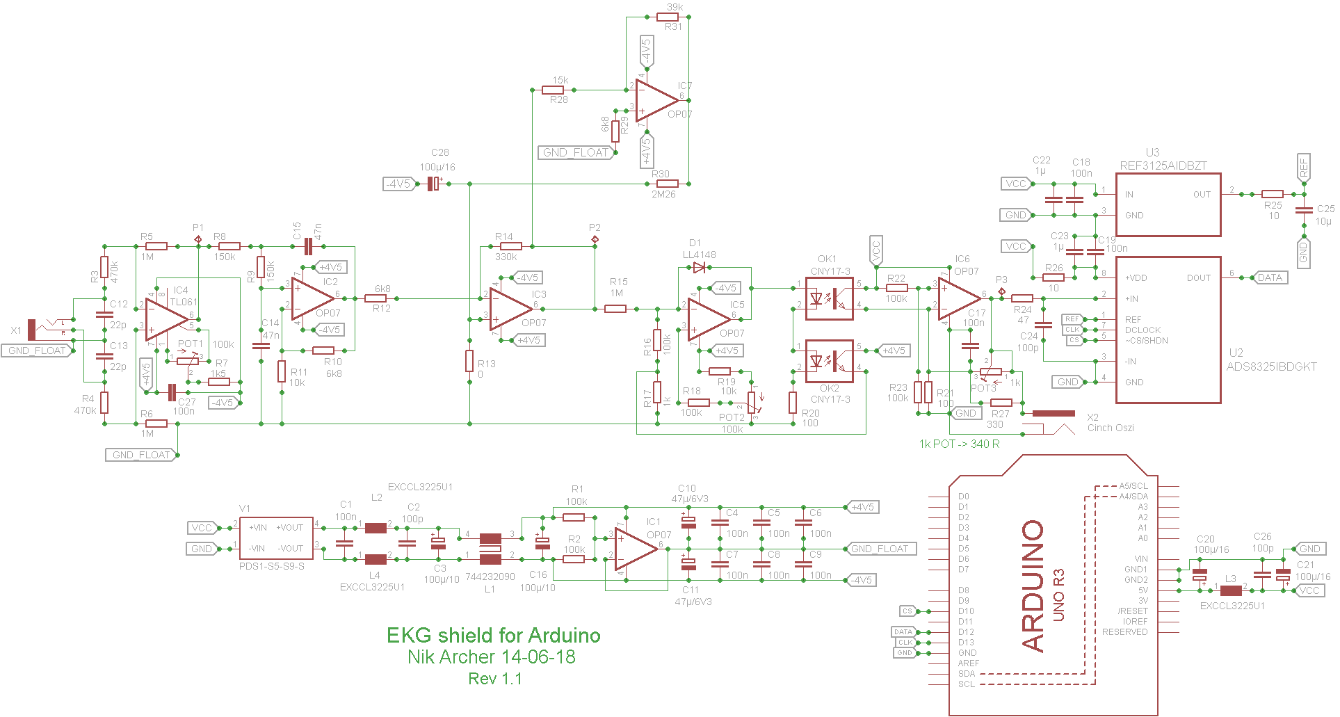

Hallo Wolfgang, ich hab mal meinen aktuellen Schaltplan angehängt. Hab alle Wert-Änderungen angepasst und den zusätzlichen OPV reingemalt, wie er testweise gerade in der Schaltung hängt. Bis zum IC2 Pin6 hat bisher alles gestimmt.
Nulllageregelung (IS3) stimmt zunächst nicht mit meiner Schaltung überein. R13+C28 prüfen

@Wolfgang: Du hast natürlich vollkommen recht, da hat sich ein Fehler im Plan eingeschlichen (verdrahtet war es richtig) Also, korrigierter Plan im Anhang. Und ich hab nochmal alles gemessen. 5mV rein, am Messpunkt P1 etwa 94 mV, am IC6 Pin6 etwa 153 mV. am IC3 Pin3 und Pin6 etwa -4.05 V, Pin2: etwa -2.6 V Über R31 (ich hab nur 2M4) messe ich 52kOhm. @Lukas: richtig, es geht mir um's Basteln und Lernen :) es gibt immer irgendwo noch kompaktere Lösungen oder man kauft einfach was fertiges, ganz unbefriedigend ... aber kompakt finde ich meine Lösung bisher auch :) (Leiterplatte hab ich handdispensed und maschinell bestückt/reflowed, deswegen sind manche BE, wie die 100nF an der +4V5/-4V5-Erzeugung etwas zusammengerutscht, was soll's ^^)

Nik A. schrieb: > Und ich hab nochmal alles gemessen. > 5mV rein, am Messpunkt P1 etwa 94 mV, am IC6 Pin6 etwa 153 mV. > am IC3 Pin3 und Pin6 etwa -4.05 V, Pin2: etwa -2.6 V > Über R31 (ich hab nur 2M4) messe ich 52kOhm. Vorschlag: verringere mal die Verstärkung von IS1 auf ca. 1:2; R5 und R6 = ~1M Ich habe noch einen weiteren Schaltplan eines EKG-verstärkers für ein Notebook, den ich morgen mal anhänge.

Basti schrieb: > Warum vergessen alle die DRL-Schaltung beim EKG Verstärker? Um Störungen > heraus zu bekommen ist das ein Standardteil der Gesamtschaltung. Was ist eine DRL-Schaltung? Kannst das mal detailliert erklären? Ich habe schon einige EKG-schaltungen gebaut, aber dieser Begriff ist mir noch nicht über den Weg gelaufen.
Ja, DRL ist driven right leg. Das ist eine Schaltung die zur Störungsminimierung dient. Das Standard EKG besitzt 3 Elektrode, eine davon ist bei den hier gezeigten Schaltungen immer Masse. Im echten EKG hängt bei der 3 Elektrode aber nicht Masse dran sonder die DRL Schaltung. http://en.wikipedia.org/wiki/Driven_right_leg_circuit

soo, musste auf meinen neuen Oszi warten, konnte bis jetzt nicht messen Ich hab die Änderungen gemacht, es hat sich aber nichts geändert ich hatte noch nicht viel Zeit zum experimentieren, aber ich sehe da, wo die -4 V waren jetzt mindestens -3.1 V wie gesagt, ich muss nochmal genauer nachmessen, aber das ist erst mal das, was ich auf die Schnelle sagen kann
mmh, also die extra-Schaltung für den Nullpunkt macht genau das, was auch die Simulation macht: funktioniert bei mir nicht :/ also vielleicht versuche ich die INA-Schaltung als nächstes. Funktioniert diese tatsächlich so viel besser und kann ich mit dem Ausgang vom INA direkt an einen ADC? Also anders ausgedrückt: es ändert sich nur der Teil vorm ADC?

Na dann miss mal Vorschlag: 1) Eingang E1 – E2 kurzschließen und mit Poti Ausgang von IS4 (P1) auf 0 mV justieren 2) 5mV zwischen E1 und E2 anlegen und Ausgangsspannung von IS4 messen 3) Ausgangsspannung an IS2 messen 4) Spannungsverlauf am Ausgang von IS3 (P2) mit Oszi messen Die Spannung sollte sich beim Umschalten von Kurzschluss auf 5mV um ca 800mV ändern (wenn ich mich nicht verrechnet habe) und nach wenigen Sekunden einen gleich bleibenden Wert einnehmen (Nulllageregelung) Allgemeine Empfehlung: Vergleiche mal die Schaltung für den Laptop vom 5.12.13 mit Deiner Schaltung und prüfe, ob krasse Unterschiede bestehen. Noch etwas: Man kann nicht erkennen, dass der Teil vor den Optokopplern mit Batterie betrieben wird. Oder? Brücke an Stelle von R13?
alright 1) Alle Leitungen verbunden, genullt 2) 5 mV an beide Eingänge angelegt, 10 mV an P1 messbar das stimmt also mit dem 1:2 überein, richtig? 3) am pin6 vom IC2 hab ich 16 mV 4) an P2 hab ich 0 mV die OPV werden über einen DC/DC-Wandler versorgt, wie im Plan (GND_Float und +4V5 und -4V5) R13 war offen, hab nun gebrückt, aber keinerlei Änderung, immer noch 0 mV an P2 im Vergleich zur Schaltung vom 5.12. hab ich einen OPV mehr drin ich ändere mal den Schaltplan so, dass die aktuellen Änderungen (mit Nulllagenregelung) drin sind, das sollte es etwas übersichtlicher machen! Danke nochmals für Deine Hilfe hier :)
Nik A. schrieb: > R13 war offen, hab nun gebrückt, Das war „nur eine Fangfrage". muss offen bleiben. S.a. EKG- Laptop > 2) 5 mV an beide Eingänge angelegt, 10 mV an P1 messbar > das stimmt also mit dem 1:2 überein, richtig? > 3) am pin6 vom IC2 hab ich 16 mV OK, stimmt mit der Berechnung überein > 4) an P2 hab ich 0 mV Ferndiagnose: Kurzschluss zwischen OPV-Ausgang und Masse? (Ätzfehler, Lötkleks, ??) > über einen DC/DC-Wandler versorgt An medizinische Geräte werden bestimmte Sicherheitsforderungen gestellt. Ob der von Dir verwendete Wandler diesen Forderungen entspricht, kann ich nicht beurteilen. Deswegen ziehe ich in diesen Anwendungsfällen Batteriebetrieb vor. Dranbleiben, das kriegen wir noch hin.
haha, ich bin etwas kaputt, ich hab angenommen, der muss gebrückt sein und hab den teil nicht mehr verglichen deswegen auch die 0 Ohm im Schaltplan, ich ändere das gleich mal und häng's hier an ... natürlich war da ein Kurzschluss gegen Masse und zwar durch den gebrückten R13 (der jetzt aus dem Plan entfernt wurde) Nun habe ich an P2 -3.2 V anliegen, die sich nicht ändern, egal, was an E1 und E2 anliegt. Ich hab also nochmal gemessen und gesehen, dass ich auf der kleinen Zusatzleiterplatte mit der nulllagenregelung auch noch eine Verbindung, die quasi beim IC3 Pins 3 und 6 brückte, hatte. Nachdem ich die auch noch beseitigt habe, hat sich allerdings an den -3.2 V nichts geändert. An Pin 3 von IC3 habe ich etwa -0.6 V. Nun, 2 Schritte näher am Ziel :)
Nik A. schrieb: >dass ich auf der kleinen >Zusatzleiterplatte mit der nulllagenregelung auch noch eine Verbindung, >die quasi beim IC3 Pins 3 und 6 brückte, hatte. Wahrscheinlich ist das nicht der einzige Fehler. Sag mal, hast Du die Schaltung im Detail so richtig verstanden? Das soll jetzt kein Vorwurf sein. Kennst Du die Beschreibung zum Bioverstärker (Bioverstärker.zip)? >Nachdem ich die auch noch beseitigt habe, hat sich allerdings an den >-3.2 V nichts geändert. An Pin 3 von IC3 habe ich etwa -0.6 V. Hier ist noch etwas faul. Miss mal am Ausgang von IS7. (R30 = 2,4M) Noch etwas zur Nulllageregelung, da dies in der Beschreibung zum Bioverstärker nicht beschrieben wird: IS3 arbeitet mit V= ~48 als invertierender Verstärker. IS7 arbeitet als invertierender Verstärker mit V= ~2,3 und führt sein Ausgangssignal über den R30 (2,4M) auf den Eingang E+ (3) zurück. Beide bilden zusammen den Regler, der dafür sorgt, dass sich das EKG- Diagramm nicht ständig außerhalb des Bildes befindet, wenn mal die Potentialdifferenz am Eingang zu groß wird. Im Idealfall sollte an P2 nach ca 5-10s ca.0mV gemessen werden, egal wie groß die Potentialdifferenz am Eingang E1/E2 ist. Der Kondensator C28 sorgt dafür, dass (rel. schnelle) Impulse an P2 als EKG-Zacke abgebildet werden.

so, hab die blink-störungen beseitigt und schreibe deshalb nochmal was genaueres, bevor ich nachfolgende Stufen herausnehme. Batterie mit Poti ist an E1 und E2 angeschlossen, plus Schalter, eingestellt auf 5 mV An P1 messe ich etwa -9.4 mV Am Ausgang von IC2 messe ich -16.8 mV wenn ich den Ausgang der Zusatzschaltung (Nullregelung) abtrenne, habe ich an P2 -3.2V Verbinde ich die Schaltung wieder, geht sie Spannung nach einem kurzen Moment hoch auf etwa -200 bis -216 mV, je nach "eingespeistem" Signal. Folgende Beobachtungen kann ich machen, wenn die Nullagenregelung angeschlossen ist: Ausgeschalteter Zustand: an P2 sind etwa -216 mV Einschalten: Spannung springt kurz auf etwa +400 mV und sinkt sofort ab auf -200 mV Ausschalten: Spannung springt auf etwa -800 mV und steigt wieder auf -216 mV da sind also knapp 16 mV Unterschied zwischen beiden Zuständen, genau die, die am Ausgang von IC2 anliegen, oder?
Nik A. schrieb: > Einschalten: Spannung springt kurz auf etwa +400 mV und sinkt sofort ab > auf -200 mV > Ausschalten: Spannung springt auf etwa -800 mV und steigt wieder auf > -216 mV Das ist schon mal nicht schlecht und zeigt, dass die Regelung funktionieren sollte. Kurze Rechnung: Eingangsspannungssprung: 16mV 330k/6k8 x 16mV = 748mV IST: 400mV +200mV = 600mV Das stimmt zwar nicht 100%tig, sollte aber erst einmal reichen. Hast Du mit dem Oszi gemessen? Jetzt sollten auch Impulse an P3 nachweisbar sein. Falls nicht, dann mal die Beschreibung zum Bioverstärker zu Rate ziehen, denn hier ist der Trennverstärker wieder beschrieben. (oder hier fragen)
ja, alles mit Oszi gemessen die -200 mV sollten bei 0V sein, oder? ich hab mal die 1M-Widerstände wieder auf 10M geändert, testweise wenn ich mit beiden Händen (auch testweise) ganz fest E1 & E2 anfasse, bekomm ich nach einer Weile aus einem übersteuerten Sinus (also Rechteck) eine gerade Linie, allerdings sehe ich nach nur kurzem Test keine Ausschläge. Ob die virtuelle Masse am Bein ist oder nicht hat keinen Einfluss. Bin gerade etwas verhindert und konnte nur einen ganz kurzen Test machen ...
Nik A. schrieb: >testweise wenn ich mit beiden Händen (auch testweise) ganz fest E1 & E2 >anfasse, An den Händen zu messen, das geht bei mir auch nicht. Da kann man offensichtlich die elektrochemischen Potentiale, die zwangsweise zusätzlich an den Elektroden vorhanden sind, nicht konstant halten. Hinzu kommen noch Muskelpotentiale usw., ... Deshalb gibt es ja die Nulllageregelung, um die Kurve immer wieder zu stabilisieren. Wenn der Schaltungsteil vor den Optokopplern auf Batterie läuft und damit Dein Körper sicher vom Netz getrennt ist, dann bring die Elektroden mal in Brustnähe an. Und bei der Messung sollte man sich nicht bewegen. >die -200 mV sollten bei 0V sein, oder? nein, nicht unbedingt. s.o. >ich hab mal die 1M-Widerstände wieder auf 10M geändert, d.h aus 0,6V werden 6V, ganz schön knapp für den OPV-Ausgang
