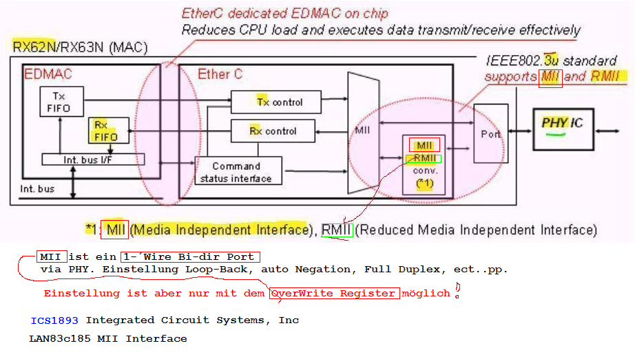

Hallo René D. ! Anhang Bild von einem fetigen MAC mit int. PHY +MII Inteface. MAC_1.PNG. Anhang Datenblatt zum PHY von SMSC Typ: LAN83c185, leider ist das MII Register nicht so gut erklärt, oder ich habe da was übersehen. http://www.mikrocontroller.net/attachment/199992/83c185.pdf René D. schrieb: > Genau so will ich es machen. Die CRC32 checkt bereits die Phy? Der Phy macht erst mal kein CRC. Da ist zB das NRZ 8B/10B drin, und noch einiges an Flags, usw. advanced ( Differential Bus Transceiver) Hier bei dem PHY von ICS1893 von Integrated Circuit Systems, Inc ist das ganz gut offengelegt, wie man mit dem Iterface RMII, und MII umgeht. Das MII ist ein bidir Inteface das z.B den Loopback einstellt. Dazu mus aber "immer" zuerst mal ein Command Override Write Enable Register beschrieben werden, damit folgend der z.B LoopBack parameter gesetzt wird. > Kann die Marvell88E1111 das auch? Der Marvell 88E1111 NSA ist nicht so offengelegt. (NDA-worthy) National Semi DP83865 Gigabit Ethernet PHY chip. LAN83c185 MII Interface -------------- ICS1893 Integrated Circuit Systems, Inc. Chapter 8 Management Register Set 8.11.1 Command Override Write Enable (bit 16.15) The Command Override Write Enable bit provides an STA the ability to alter the Command Override Write (CW) bits located throughout the MII Register set. A two-step process is required to alter the value of a CW bit: 1. Step one is to issue a Command Override Write, (that is, set bit 16.15 to logic one). This step enables the next MDIO write to have the ability to alter any CW bit. 2. Step two is to write to the register that includes the CW bit which requires modification. Note: The Command Override Write Enable bit is a Self-Clearing bit that is automatically reset to logic zero after the next MII write, thereby allowing only one subsequent write to alter the CW bits in a single register. To alter additional CW bits, the Command Override Write Enable bit must once again be set to logic one. Gruss Holger.
@ René D. Anhang Bild: MII_interFace_1.PNG Das ist aus dem http://www.mikrocontroller.net/attachment/199992/83c185.pdf Aber ich finde das Override Register da nicht. Oder ist der SMSC Typ: LAN83c185 ohne das Override Register erst zu schreiben, einfacher zu parametrieren ? Muss ich wohl noch mal lesen... Gruss Holger.
