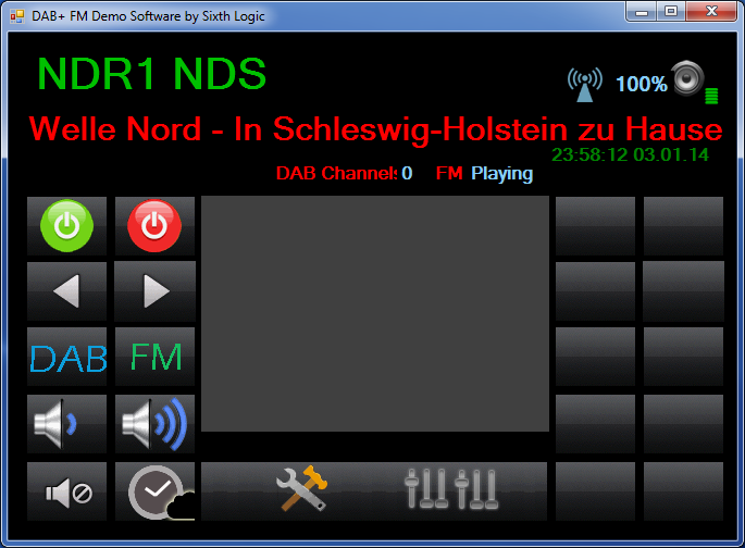

Wie schonmal angesprochen, habe ich mich mal mit den Labview-Ressourcen
vom Monkeyboard beschäftigt (siehe:
http://www.monkeyboard.org/tutorials/78-interfacing/88-using-labview-to-control-the-dab-dab-fm-digital-radio-board).
Die machen eigentlich nichts anderes, als eine DLL aufzurufen. Im Link
beschrieben ist wohl ein 'Hello World', also eine Minimalkonfiguration
um das System zu starten. Im Einzelnen ist dies (soweit ich das
verstehe):

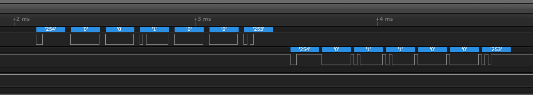

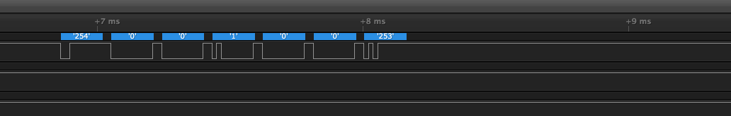

Step 1 - SYSTEMGetSysRdy - UART-OUT: FE 00 00 01 00 FD - UART-IN: ??
Step 2 - STREAMSetVolume - UART-OUT: FE 01 0C 01 01 08 FD - UART-IN: ??
Step 3 - STREAMPlay - UART-OUT: FE 01 00 01 05 00 00 00 00 00 FD -
UART-IN:?
Step 4 - STREAMGetPlayStatus - UART-OUT: FE 01 05 01 00 FD - UART-IN: ??
Step 5 - STREAMGetProgrameName - UART-OUT: FE 01 0F 01 05 00 00 00 01 01
FD - UART-IN: ??
Step 6 - STREAMGetEnsembleName - UART-OUT: FE 01 15 FE 05 00 00 00 01 01
FD - UART-IN: ??
Step 7 - STREAMGetProgrameText - UART-OUT: FE 01 10 01 00 FD - UART-IN:
Das wird verifiziert, wenn ich die Möglichkeit habe.

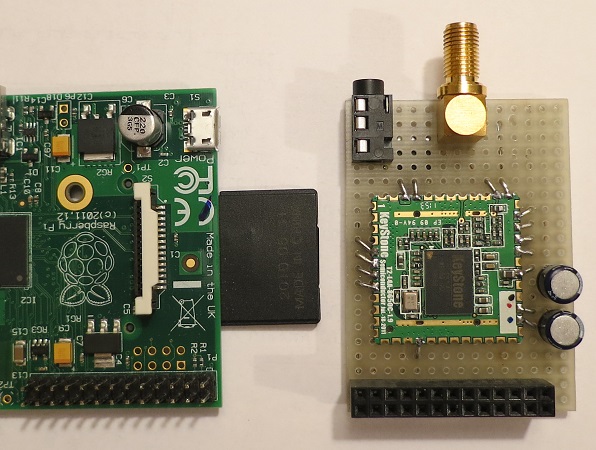

Für meine ersten Tests bin ich jetzt dabei, alles auf ein Stück
Lochraster aufzubauen. Daher ist es zur Zeit für mich zweitrangig, ob
ich mit den LM317 etwas großzügig bin. Es gibt noch ein paar Änderungen
ggb. der ersten Schaltplanversion. Sobald ich fertig bin, werde ich
meinen aktuellen Stand hier posten.
Der Hinweis mit den möglichen UART-Problemen ist gut. Die Kommunikation
des Raspberry wird sich zwar mit Sicherheit irgendwo abschalten lassen,
die Möglichkeit über I2C ist aber wohl interessanter. Lässt sich ja
einfach verdrahten.
Es werden aber nicht alle hier Anwesenden mit dem Raspberry arbeiten
wollen, sondern möglicherweise das System per PC anschließen. Da siehts
mit dem I2C leider nicht so gut aus (zumindest ohne zusätzlichen
Adapter). Da wäre RS232 eben besser gewesen.
von Gerrit W. (gerrit198)
So. Wie versprochen habe ich den Schaltplan etwas überarbeitet.
Die wesentlichen Änderungen sind
1) eine kleine Analogausgabeverstärkerschaltung mit nachgeschaltetem
PC-Lautsprecher, der für die ersten Tests ausreichen muss.
2) Verbindung der I2C-Leitungen zum Raspberry. Pullups werden wohl nicht
benötigt, da auf dem Raspberry 1,8kOhm-Pullups vorhanden sind.
3) Ich hab dem 8650c noch ein paar 100nF-Kerkos an den Versorgungspins
gegönnt.
4) ein paar Bugs wie z.B. fehlende Verbindungen gefixt
Im Anhang noch ein Bild von meinem Aufbau.
Ich werde jetzt mit der Software starten.
Gruß und schon mal schöne Weihnachten
Gerrit

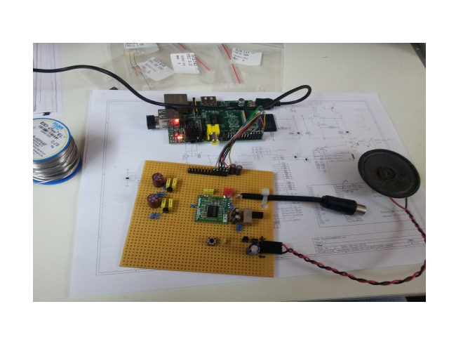

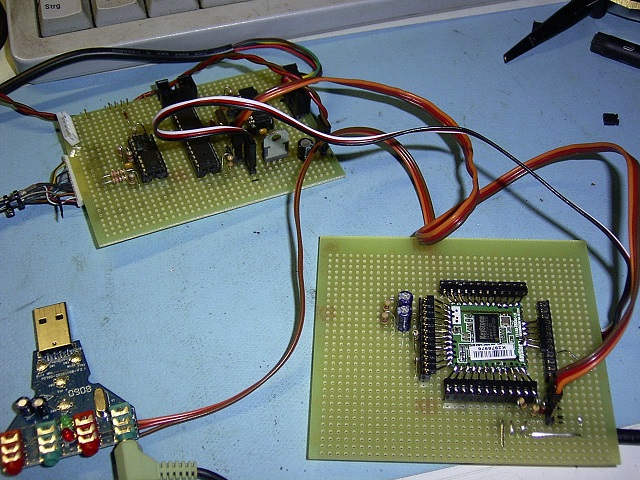

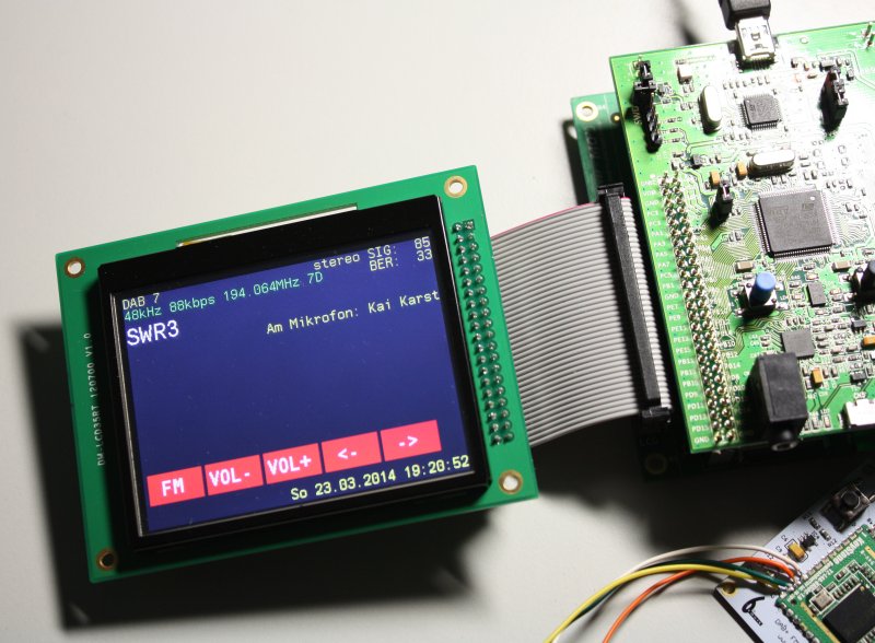

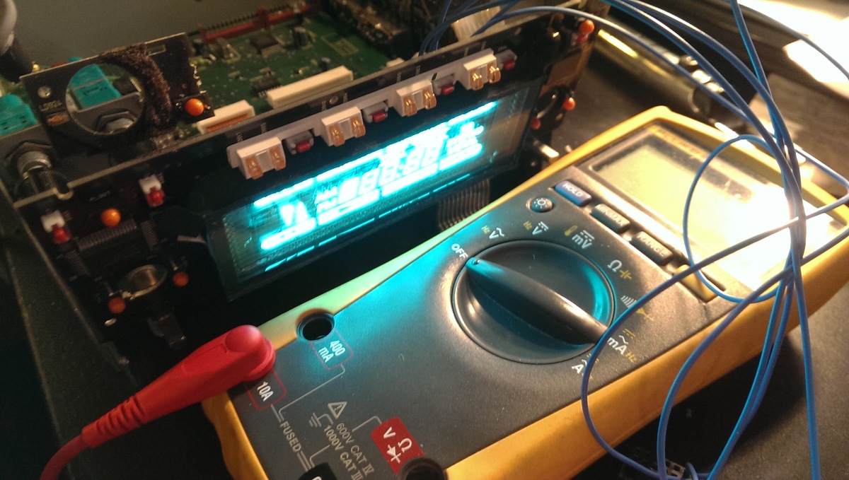

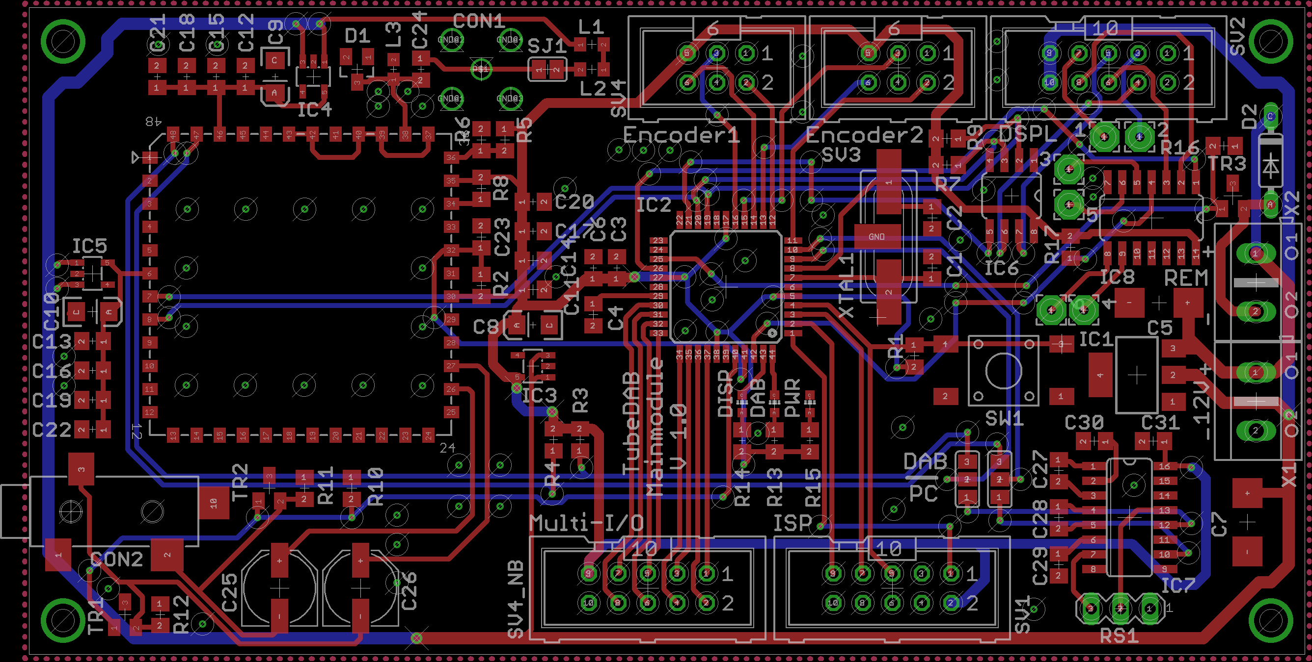

von Jörg H. (idc-dragon)
auch ich war lötend tätig, hier Bilder von meinem Testaufbau. Ohne
Schaltplan, ist auch nichts besonderes dran, nur Spannungswandler, I2C,
Kopfhörer- und Antennenbuchse. Der 1,2V Regler wurde sogar ein
Schaltregler, ich hatte grad nichts anderes im Haus.
Nach erstem Test sind die Spannungen OK, aber das Modul antwortet nicht
auf I²C, ein Scan mit dem Linux-Tool "i2cdetect" zeigt keinen neuen
Teilnehmer.
Ich muß wohl doch mal die serielle anschließen...

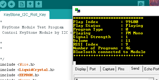

Dann habe ich die Windows-Software vom Monkeyboard ausprobiert. Zu
meiner Freude hatte ich damit ziemlich sofort Radioempfang in FM, es
kann sogar  RDS-Text, Beweisfoto anbei.
Allerdings auch nur FM, der DAB-Scan läuft durch ohne was zu finden. Als
Antenne habe ich derzeit einen guten Meter fliegenden Draht. Sollte hier
in der Stadt eigentlich ausreichen. FM ist aber recht lausig, obwohl es
100% Feldstärke anzeigt selten in Stereo (und dann mit viel Rauschen),
noch seltener mit RDS, nur wenig Stationen.

Update:
Es gibt erste digitale Zuckungen, nachdem ich die 2 Fonts installiert
habe. Da besteht vermutlich kein Zusammenhang, der Empfang ist sehr
wackelig.
Anbei also ein neues "Beweisfoto".

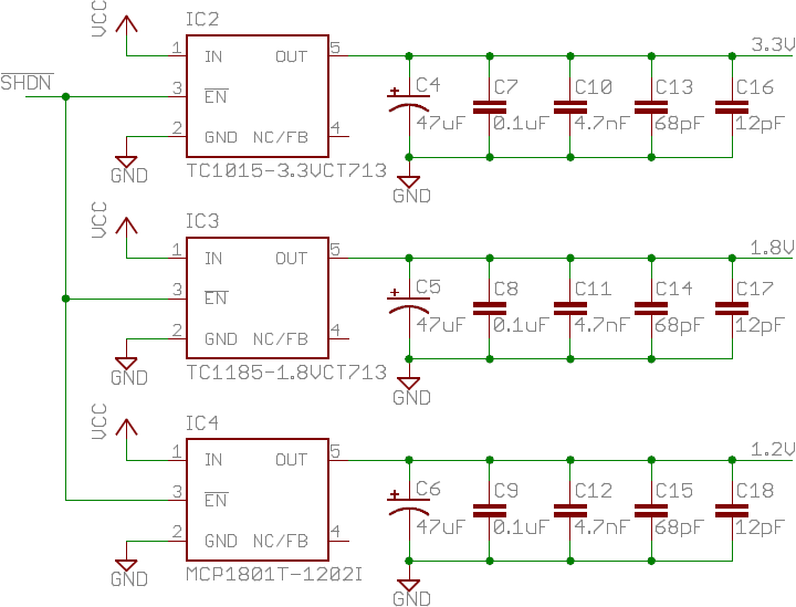

Wie hast du das Modul denn beschaltet? Ich habe mal meinen Schaltplan
angehängt, habe ich da etwas vergessen?
VCC geht auf 3 Spannungsregler, die Ausgangsspannungen der
Spannungsregler passen und sind stabil.
Sieht gut aus, ich habe mir das auch nur vom Monkeyboard abgeguckt. Der
Pullup an BAT_DET hat bei mir 1k, der am Reset 100k, sonst finde ich
keine Unterschiede.
Jörg
von Omega G. (omega) Benutzerseite
Danke Jörg für deine Hilfe. Wichtig ist, dass BAT_DET 1k bekommt, statt
10k.
Es funktioniert jetzt.

ich habe nun doch eine Platine entworfen, siehe Anhang zur Diskussion.
Basis war das Monkeyboard, aber dieses ist viel kleiner und bietet
folgende zusätzliche Features:
- optischer Digitalausgang, durch die Audiobuchse hindurch geleuchtet
(es gibt LWL-Kabel, die auf der einen Seite 3,5mm
Klinkenbuchsen-kompatibel sind, z.B. Reichelt "LWL TOS 9".
- Betrieb "standalone" mit USB-Anschluß, es ist ein kleiner
RS232/seriell Wandler drauf, oder:
- Betrieb als Raspberry Pi Aufsteckboard, dann bietet es zusätzlich noch
folgende Optionen:
- IR-Empfänger, um daraus ggf. ein "vollständiges" Gerät mit
Fernbedienung zu bauen
- Einspeisung des I2S-Digitalaudio für Rev.B Boards (wenn der Kernel das
mal kann)
- Steuerung über I2C oder SPI ist auch vorgesehen, falls das Modul das
irgendwann doch kann
Muß man aber nicht alles bestücken, man kann das auch ganz rudimentär
lassen. Nicht-RasPi-User könnten links noch einen guten Zentimeter
absägen, dann wird es sehr kompaakt. Nur das Modul ist auf der
Rückseite, guckt bei RasPi-Montage nach oben, alles andere nach innen.
Die Platine misst ca. 55,25*34,3mm. Ich trage mich mit dem Gedanken, sie
bei pcb-devboards.de fertigen zu lassen. (Der günstigste den ich kenne,

Was meint ihr zu dem Design?
Es ist noch nicht ganz zuende gezupft, die Lage der Buchsen will ich
noch genauer überprüfen. Ferner überlege ich, den L-Band Eingang per
Bestückungsoption doch zugänglich zu machen, und ob man vielleicht ggf.
das Kopfhörerkabel als Antenne mitnutzt. Bin aber kein HF-Experte.
Jörg
von Guido .. (2mils)
Welche Impedanz hat denn die Leitung zu der SMA Antennebuchse?
Das Modul hat lt. Datenblatt 50 Ohm Eingangsimpedanz. Auf dem Board weiß
ich das nicht zu kontrollieren. Ich habe mich lediglich bemüht, die
Verbindungen kurz zu halten. Wenn da jemand was zu beitragen kann, immer
gern.
Jörg

Ich habe mich etwas schlau gemacht zum Layout der Antennenverbindung,
habe
einen Online-Rechner für Impedanzen auf Platinen gefunden:
http://www.eeweb.com/toolbox/microstrip-impedance/
Laut dem ist bei doppelseitiger 1,6mm dicker Standardplatine und
FR4-Basismaterial mit
 eine 50 Ohm Leitung etwa 3mm breit. Ganz so dick kriege ich sie nicht
hin, aber ich werde mal sehen was sich machen läßt.
Der Leiterbahnzug ist keine 2 cm lang, das ist deutlich kleiner als
 was bei 200 MHz 75 cm wären, aber die erscheinen glaube ich auch
verkürzt um obige 4,7, macht 16 cm. Das ist also nicht wirklich ein
Thema, wir machen keine Mikrowellen, das ist nur "aus Spaß" und weil
noch Platz ist.
Die Platine ist mit Eagle erstellt, verräterisch grüne Leitungen und
rote Symbole im Schaltplan. Altium kenne ich vom Hörensagen, in der
Firma arbeiten die Kollegen damit. Das ist aber auch kein "Field
Solver", der berechnet nur Dicke und Abstand (bei differentiellen
Paaren).
Bisher zähle ich 3 Platinenmitbesteller, da kostet eine Platine doch
mehr, etwa 7,50€. Beim Platinensammler Jakob sind es ziemlich genau 10€,
plus umgelegte 5€ Bearbeitungsgebühr. Dafür gibt es auch
Bestückungsdruck, bei pcb-devboards.de nicht.
Jörg

An der Platine habe ich noch optimiert, der Trace der Antennenleitung
ist kürzer und breit geworden (hat vielleicht 65 Ohm, 50 schaffe ich
nicht), per optionalem 0 Ohm Widerstand kann auch L-Band angeschlossen
werden.
Ich täte das wohl nach dem Wochenende bestellen, zu lange möchte ich
nicht drauf warten.
Disclaimer: Die Platine ist naturgemäß noch nicht getestet, weil sie ja
zum ersten Mal gefertigt wird. Ich kann keine Funktionsgarantie bieten.
Sollte zwar eigentlich klappen, ich bin kein Anfänger, aber man weiß ja
nie ob da noch was gepatcht werden muß.
Jörg
hier der aktuelle Stand zum "Peer Review". Die Verdrahtung um die
Antennenbuchse ist wie besprochen neu, ferner habe ich einen
Dämpfungswiderstand in die S/PDIF-Leitung eingefügt, weil die recht lang
ist und dem Antenneneingang nahe kommt.

Guido, du hast doch das Monkeyboard, können wir bitte mal was
vergleichen?
Ist bei den Linearreglern für 1,8V und 1,2V wirklich Pin 3 auf Masse?
Die von Microchip wären damit nämlich im Shutdown, der Pin ist kein
/Enable, sondern ein /Shutdown. Diesen Fehler(?) habe ich mitkopiert,
mußte nun je Pin 3 anheben und mit Drähtchen auf Plus löten. Vielleicht
gibt es auch andere Regler mit umgekehrter Funktion, dann wäre
interessant was denn bestückt ist.
Hast Du dich an den Schaltplan vom MonkeyBoard gehalten? Da sind die
Pins 3 nämlich alle zusammengeführt und auf den PIC gelegt. (siehe Bild
pwr.png - Auszug aus dem Schaltplan vom MonkeyBoard)
> Was für ein Pullup ist denn auf dem Monkeyboard bestückt?
Dort ist ein 1K verbaut. Da wurde aber auch schon mal drauf hingewiesen,
das es kein 10K ist.

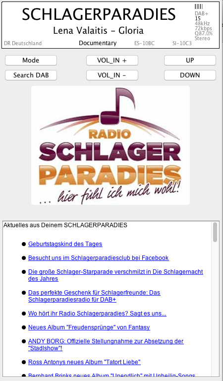

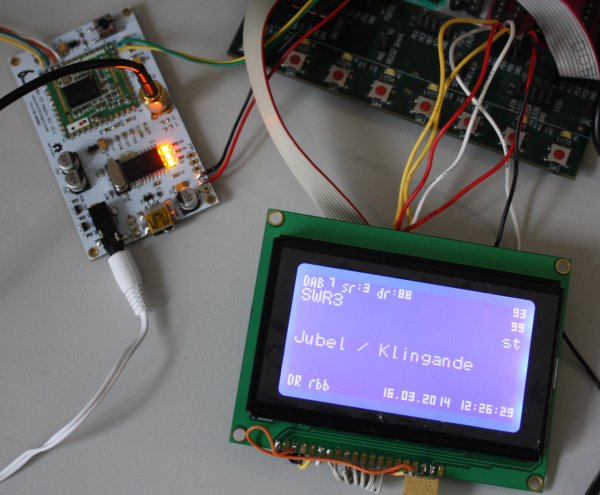

Also ich hab mit dem Board bisher wenig Probleme. Habe jetzt die Tage
ein wenig Software geschrieben und kann sowohl FM als auch DAB nutzen.
(siehe Bilder) Nur das Display ist etwas nervig weil das so derart
langsam ist, das scrollende Texte einfach nur furchtbar aussehen :/
So, jetzt war ich's leid mit dem zähem Text gescrolle!!
Mittwoch hatte ich die Idee, das TFT Display das ich zum STM32 Discovery
Board gekauft hatte an den Atmel anzuschließen. Doch dazu hätte ich jede
Leitung vom Flachbandkabel einzeln auftrennen, mit Crimpkontakt versehen
und auf dem STK500 verkabeln müssen. Da ich auch keine 10 Poligen
Buchsen in schneidklemm Ausführung da hatte, hab ich mich dann doch
nochmal mit dem Thema ARM beschäftigt und die CooCox IDE für mich
entdeckt.
Installation des ganzen ist hier im Forum relativ gut beschrieben und
nach weniger als einer Stunde blinkte bereits die erste LED. Kurz danach
lief dank einiger Libs auf der Seite von Uwe B. auch schon das Display
so halbwegs und danach der Timer, Touch und der UART - Einstieg in den
STM32 ARM war geschafft :)
Und hier nun mit ein paar Macken das Ergebnis der letzten drei Tage
(siehe Bilder) Sauber scrollender Programmtext und Touch Steuerung.
Das Display wird nach einiger Zeit mit ungewollten Pixeln zugemüllt -
das liegt mit Sicherheit am Source der für's erste nur zusammengewürfelt
ist. Aber in der nächsten Zeit schaffe ich da für Ordnung und einer mir

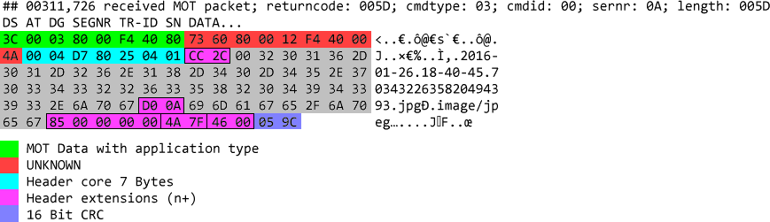

passenden GUI. MOT Daten will ich dann aber auch noch reinholen und auf
dem Disp. anzeigen - hat ja mit 320x24 genau das richtige Format dafür
und JPEG Decoder hab ich schon gefunden. PNG fehlt halt noch.

von Andreas R. (andreas_r87)
ich bin neu hier und habe euren Thread zum DAB-Modul bisher mit
Interesse verfolgt. Mein Ziel ist, das DAB-Modul über I2C mit einem
ATMEGA16 anzusteuern und anschließend Sendernamen ect. über ein
Dot-Matrix LED-Display auszugeben.
Dazu habe ich mir bereits im Dezember letzten Jahres ein T2-L4A-8650C
bei Coolcomponents.co.uk bestellt, weil ich mit der Sammelbestellung zu
spät dran war. Im nächsten Schritt habe ich eine Platine für den
ATMEGA16 und das DAB-Modul erstellt bzw. das bestehende
Monkeyboard-Layout angepasst(siehe Anhang).
Das Modul funktioniert inwischen und auch die Kommunikation über I2C
läuft bei mir einwandfrei. D.h. ich kann Sender einstellen, mir den
Namen und den Text des Senders ausgeben lassen usw. Den Sourcecode
hierfür könnte ich bereitstellen.

von Borsty B. (mantabernd)
Moin :)
Vielen dank für eure Antworten, ich hab's mittlerweile sogar selbst
rausgefunden. Musste noch nie soviel Reverse Engineeren wie bei diesem
Projekt.
Sendersuchlauf klappt, Namen werden mir im Display angezeigt und ich
kann die Sender durchscrollen. Feine Sache :)
Heute kommt noch die I2S Schnittstelle dran dann bin ich glücklich :)
Danke, Gruß :)
So,
anbei eine C-Datei mit etwas Code wie ich das Keystone Modul zum laufen

Module sind da.
Schnell mal was auf Lochraster aufgebaut.
Blödes 2mm Raster. Musste Adapter bauen.
Mit der DemoSoftware lief es auf Anhieb.
Empfang ist erstaunlich gut. DAB+ geht super. FM ist extrem verstört.
Aus dem I2S kommt 48kHz, 256fs aber es sind real nur 16 Bit.
Grüße

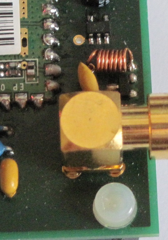

von Rainer G. (p-force)
nach langer Ruhe nun gleich mehrere Beiräge an einem Tag !
@Uwe :
zur Antennenanpassung gibt es einen Beitrag von Jörg H. am 4.2.2014. Ich
habe mir keine größeren Gedanken gemacht und den Anschluss wie beim
Monkeyboard dicht an das Modul gesetzt ( siehe Bild ).

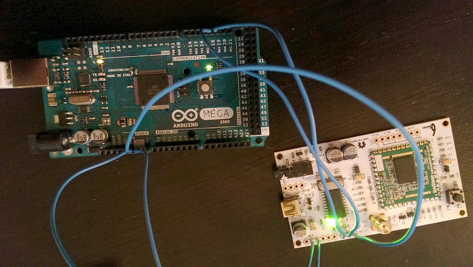

von Lars Heineken (Gast)
Erst mal vielen Dank für die vielen hilfreichen Informationen auf dieser
Seite. Ich habe vor einigen Tagen mein Monkeyboard bekommen und
interface es mit einem Arduino Mega.
Monkeyboard stellt eine Dummy-Firmware für den PIC auf dem Board zur
Verfügung, mit dem der Keystone lediglich gebootet wird. Anschließend
soll man per UART Befehle an den Keystone schicken.
Da das Modul (laut aussage Support) 5V-tolerant ist werden keine
Levelshifter benötigt.
Zum Test habe ich den PIC unverändert gelassen und mit dem Arduino die
Kommunikation belauscht während das Modul am Linux-PC mit der
Demo-Software gelaufen ist. Empfangsseitig funktioniert das sehr gut,
hier der Mitschnitt:
RX: FE 00 00 01 00 00 FD // System_GetSysRdy
RX: FE 01 16 01 00 00 FD // Stream_GetTotalProgram
RX: FE 01 16 01 00 00 FD // ..
RX: FE 01 0C 01 00 01 08 FD // Stream_SetVolume
RX: FE 01 09 01 00 01 01 FD // Stream_SetStereoMode
RX: FE 01 00 01 00 05 01 00 01 6B 48 FD // Stream_Play (FM, 93.0 MHz)
Sendeseitig ist allerdings Essig.. :-(
Nach dem Flashen der Dummy-Firmware startet der PIC das Modul und ich
beginne mit der Initialisierungssequenz:
CMD: SYSTEM_GetSysRdy
TX: FE 00 00 01 00 00  FD
RX: FE 00 01 01 00 00 FD
CMD: STREAM_GetTotalProgram
TX: FE 01 16 01 00 00 FD -> 50 ms no answer -> retry
---x--- 17 time-outs
RX: FE 01 16 01 00 04 00 00 00 00 FD
CMD: Stream_SetVolume
TX: FE 01 0C 01 00 01 09 FD -> 50 ms no answer -> retry
---x--- 14 time-outs
RX: FE 00 02 01 00 01 00 FD -> command failed -> retry
Die Kommunikation erzeugt Unmengen an Timeouts und wenn überhaupt was
vom Keystone empfangen wird dann meist Fehlermeldungen.
Wenn man beim Arduino TX mit RX verbindet (loop device) dann
funktioniert senden und Empfangen einwandfrei. Der Arduino hat also
schon mal kein Problem beim Senden.
Ich vermute daher irgend ein elektrisches Problem bei der Sendeseitigen
Anbindung (TX Arduino → RX Keystone).
Hat jemand eine Idee wie man das Problem weiter untersuchen könnte?

von Peer T. (peer_t)
anscheinend haben andere auch schon ein ähnliches Problem mit dem
Arduino und dem Monkeyboard gehabt:
http://forum.arduino.cc/index.php?topic=257874.0
Hast du ein Oszilloskop zur Hand und kannst die Pegel anschauen?
Ist die serielle Schnittstelle korrekt initialisiert? 57600, 8, N, ,1?
Der Mega hat 16MHz? Dann schau mal in diese Tabelle
http://wormfood.net/avrbaudcalc.php?postbitrate=57600&postclock=16
Der Baudratenfehler lkiegt bei 57600 baud schon bei 2,1%.
Vielleicht solltest du einen anderen Quartz verwenden.
Mit 14.7456 Mhz würde die Baudrate exakt passen.
Alternativ kannst du ja mal das im Arduino Forum genannte 1ms Delay
versuchen.
Peer

Zuerst habe ich versucht die body size am anfang der MOT Daten,
beginnend mit 73h zu suchen...
## 00311,726 received MOT packet; returncode: 005D; cmdtype: 03; cmdid: 00; sernr: 0A; length: 005D
DS AT DG SEGNR TR-ID SN DATA...
3C 00 03 80 00 F4 40 80>73<60 80 00 12 F4 40 00 <...ô@€s`€..ô@.
4A 00 04 D7 80 25 04 01 CC 2C 00 32 30 31 36 2D J..×€%..Ì,.2016-
30 31 2D 32 36 2E 31 38 2D 34 30 2D 34 35 2E 37 01-26.18-40-45.7
30 33 34 33 32 32 36 33 35 38 32 30 34 39 34 33 0343226358204943
39 33 2E 6A 70 67 D0 0A 69 6D 61 67 65 2F 6A 70 93.jpgÐ.image/jp
65 67 85 00 00 00 00 4A 7F 46 00 05 9C          eg....JF..œ
Laut der Beschreibung im Excel Sheet, welches auch hier auf der Seite zu
finden ist, beginnen die Daten nach der Seriennummer des empfangenen
Pakets. Das wäre also das 9. Byte (73h).
Nimmt man sich hier die ersten 28 Bits heraus (73h, 60h, 80h 00H >> 4) =
b0111001101100000100000000000 = d120981504 merkt man recht schnell, das
da kein Bild mit >11Mb kommen wird.
Da ich im Hex Dump ja bereits im Klartext was von image/jpeg lesen
konnte und der Data group type (Byte 3) auf einen Header hin deutet
(03h), habe ich einfach mal die Daten der ersten 32 Bytes als binäre
Ziffernfolge ausgeben lassen und nach der auf Seite 13 beschriebenen
Bitfolge für ein image/jpeg (JFIF) gesucht die da wäre:
000010 für image und
000000001 für ein JFIF
also: "000010000000001"
Treffer!
   3C      00      03      80      00      F4      40      80      73      60      80      00      12      F4      40      00
00111100000000000000001110000000000000001111010001000000100000000111001101100000100000000000000000010010111101000100000000000000
01001010[0000000000000100110101111000][0000001001010][000010000000001][11][001100][0][0101100]000000000011001000110000001100010011011000101101
Also gleich die Probe ob die Daten irgendwie richtig sind. Die 13 Bits
davor wären die header size b0000001001010 = d74 - plausibel.
Davor die 28 Bits die body size b0000000000000100110101111000 = 19832
also 19,8K - ebenfalls plausibel.
Beleuchte ich also mal die Header extension - erst mal die 2 bits PLI
(Parameter Length Indicator) b11 gefolgt von 6 Bits der ParamId
(Parameter Identifier): b001100, dem 1 Bit Ext (ExtensionFlag) b0
und - weil Ext = 0 - den 7 Bits DataFieldLength Indicator b0101100 =
d44, also 44 Bytes an Daten, die jetzt folgenden Inhalt haben:
00 32 30 31 36 2D 30 31 2D 32 36 2E 31 38 2D 34 .2016-01-26.18-4
30 2D 34 35 2E 37 30 33 34 33 32 32 36 33 35 38 0-45.70343226358
Die restlichen Daten dahinter ignoriere ich jetzt mal, weil die mir
nicht ganz klar sind. Die Doku dazu ist auch äußerst verwirrend. hier
findet man wohl noch einen Zeitstempel und mehr.
Sieht meiner Meinung nach jetzt schlüssig aus :O) Kommt halt erst 8
Bytes später, als erwartet. Was in den anderen 8 Bytes davor steht, ist
mir noch nicht ganz klar und sollte es auch hier so nette ungerade
Bitfelder geben sollen, kann man sich nicht darauf verlassen, das die
Daten immer erst ab dem 9. Byte beginnen.

2. Bis auf 2 Bytes sind die letzten paar Bytes auch geknackt. Es geht
nämlich einfach mit weiteren Parametern weiter.
Hinter dem Parameter b001100 -> ContentName geht's weiter mit
D0 0A
11      <- 7  or 15 bits DataFieldLengt Indicator
010000  <- ParamId: "MimeType"(Tabelle 2 - Seite 34)
0       <- Ext 0 = 7 bits DataFieldLengt Indicator
0001010 <- 10 Bytes DataField
-> "image/jpeg"
Dahinter geht's weiter mit
10 000101 0 0000000000000000000000000000 TriggerTime: 0
01 001010 0 1111111 Priority: 7fh
01 000110 0 0000000 reserved for MOT protocol extensions
und dann ist der Header laut Beschreibung in der header size zu ende.
Bleiben 2 Bytes übrig: 05 9C
Ich vermute einfach mal, das es eine 16 Bit CRC ist, geht aber aus der
Doku auch nicht eindeutig hervor.
Hallo Guido,
ich habe vor Jahren eine Java Software für das MB geschrieben, die
Slideshow und Journaline unterstützt. TPEG Dekodierung wäre auch
möglich, aber der Standard kostet sehr viel Geld.
Du solltest dir noch die ts_101759v010201p ansehen.
Die 2 Byte sind eine Checksumme:
Seite 9 in dem Dokument:
The packet_CRC field is calculated, according to the CCITT CRC-16
polynomial, over the entire packet, with the CRC register initialized to
all 1s and the resulting CRC inverted.
Anbei noch ein Screenshot von der Software und weiterhin viel Spaß beim
"Bitpopeln".
Peer

Kannst Du mir noch was zu den 9 Bytes am Anfang sagen - ist das normal
oder ggf. vom Modul?
Gruß,
Guido
Im Anhang das ganze nochmal bildlich
Der rote Bereich ist noch unklar. Wäre toll, wenn hierzu vielleicht
jemand was schreiben oder das ganze erklären würde. Mit dem letztem
Kommentar von Peer komm ich nicht weiter.
habs mal an deinem Beispiel erklärt.
Du musst dir die Standards durchlesen :-)
Peer
Hi Peer,
ich lese ja - die TSI Normen sind in etwa genauso schlimm wie die DIN
Normen..
"Für Detaillierte Informationen siehe Tabelle 2 in Norm bla bla bla"
usw. Man hat ganz schnell mehr als drei Dokumente gleichzeitig offen und
verliert schnell mal den Faden finde ich.
Ich hatte schon versucht mit der 73h die in der von Dir genannten Norm
Beschreibung anzuwenden, aber ich hab's irgendwie nicht geblickt.
Danke für das Beispiel, ich versuch's also nochmal und lese noch
aufmerksamer.
Gruß,
Guido
@Peer
[Klugscheißer Modus on]
Hexadezimal 0x60 ist Binär b1100000 und nicht b10100000 :O)
[Klugscheißer Modus off]
Soviel zum Thema "lesen" ;O)
Ansonsten versuche ich gerade das ganze noch mal durchzugehen und stoße
bei Deinem Beispiel auf Ungereimtheiten. Aber erst einmal Danke, das Du
dieses Beispiel gegeben hast.
Dein Beispiel endet nach der Transport ID mit "End User Adress = 0" und
es würde noch ein Byte übrig bleiben "4A"
Wenn ich die Doku richtig interpretiere steht nach der Transport ID:
for (n=0;n<length_indicator-2;n++) {
  end_user_address_byte
wobei length_indicator = 2 (2 Bytes für Transport ID) ergo die
Schleife nicht durchlaufen wird da die Bedingung n=0 < 0 == false ist.
Wo jetzt im Dokument die data_group_length für das
MSC_data_group_data_field hergezaubert wird, ist mir auch unklar.
Blieben also noch die letzten beiden Bytes "00 4A" übrig aus der MSC
data Group übrig. Vielleicht die 16 CRC über diesen Bereich?
Die End User Address gibt es nicht, wenn Länge = 2 ist.
ETSI TR 101 497 V1.1.1 Seite 28
A.1.2.2 Example 2: MOT object, segmentation
Length indicator
0010
Two bytes of TransportId, no End user address
Das heisst in deinem Beispiel ist 0x004A bereits der Anfang der MSC Data
Group
00 = 00000000b
000 = Repetition Count
00000 = Segmentsize b12-b8
4A = Segmentsize b7 - b0
4D78 = Body Size
usw.
Peer
0x004a ist noch der Segmentation Header den ich bisher offensichtilch
auch übersehen habe - also die fehlenden 16 Bits.
Dann passt es jetz auch weil die CCITT-CRC-16 von:
"73C0800012F462004A0004BDA0250401
CC2C00323031362D30312D32362E3231
2D34382D31332E363435323734313031
393131353231313036342E6A7067D00A
696D6167652F6A70656785000000004A
7F4600"
= 0xFA63 und invertiert = 0x059c ist, was identisch mit den von mir
gegebenen Beispiel weiter oben ist schwitz
Es wird übrigens ein klein einleuchtender, wenn man die Diagramme in der
EN 301 234 von unten nach oben liest denn unten ist das, was man
bekommt und oben ist das, was man haben will.
Gute - Typ 0x03 Header einmal erfolgreich kapiert. Nachher geht's weiter
mit dem interessanteren 0x04 Body
hmm... es wird nicht einfacher irgendwie...
Nächste Erkenntnis…
Die Body Daten:
Vom Keystone Modul bekommt man Daten mit der Segment Nummer z.B. „F4 50“
und einer Seriennummer. Die Seriennummer ist 8 Bit breit und ist das
höchste Bit 7 gesetzt, ist es das letzte Paket für dieses Segment.
Mir ist nicht bekannt, ob dies für alle DAB(+) Module gilt oder nicht,
da die ETSI Norm eigentlich nur die Segmente beschreibt.
Das Element mit der Transport ID 0xF450 habe ich mir jetzt als Beispiel
genommen, weil dieses Element im Dump offenbar vollständig vorhanden
ist.
Im ersten Teil des Body-Segments in dem sich auch die Magische Zahl
0xFFd8 befindet, hat auch einen Header – die darauffolgenden Blöcke
(Sequenzen, Pakete) scheinen keinen Header zu haben, den hier kommt nur
Mist raus wenn man versucht hier Daten zu interpretieren.
Wo befindet sich hier die CRC für dieses Segment? Im letztem Teil des
Blocks vor dem Wechsel auf das nächste Segment? -> 0x839C (Paket SN: 04)
eher nicht, weil das stimmt vorne und hinten nicht beim berechnen der
CRC. Vor allem, weil der Segment Header was von 1013 Bytes erzählt, das
Segment aber 2045 Bytes lang ist?!?!?
Das nächste Segment hat offenbar wieder einen Header – zumindest
„könnte“ man dies anhand des Wertes 0x74 der auch bei anderen
Segmentwechseln zu sehen ist interpretieren. Die Segmentnummer findet
man ebenfalls nach einem Wechsel in der Segmentnummer.
Liest hier noch jemand mit?
Fast!
YES! Done!
Gratuliere, gute Arbeit!
Danke! Und vielen Dank auch an Peer für die Unterstützung.

Hier mal ein Debug Bild von einem Sender mit sehr kleiner
Empfangsstärke, man kann das Programm ( hr Info ) noch verstehen,
rauscht aber stark !
Hat jemand einen Tip ?
Rainer

Guten Tag
Habe gerade kürzlich diesen Thread entdeckt, als ich beim Ausmisten mein
DAB+ Monkeyboard gefunden habe (o;
Hat jemand eine Idee, weshalb die Kommunikation aus dem Testprogramm
unter Windows einwandfrei funktioniert, aber nicht, wenn man direkt mit
einem Terminalprogramm, dass HEX Strings unterstützt, das DAB Modul
keine Antwort sendet?
Die gesendeten Daten sind dabei identisch, wenn ich TXD auf dem Modul
mit einem Saleae LA sniffe...
von Richard (Gast)
Alles klaro (o;
DTR = 1 setzt /RESET Ausgang des PICs auf Low ;-)
