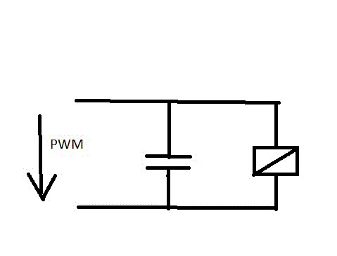

Hallo!
Hab mal ne für euch sicherlich simple Frage:
Von einem PWM Dimmer bekomme ich ein 300Hz 10V PWM Signal heraus.
Dieses möchte ich glätten um ein Relais damit anzusteuern.
Habe testweise einen 100uF Elko verwendet, was auch ganz gut klappt.
Muss ich bedenken haben, wenn ich diesen ohne Vorwiderstand betreibe?
Oder muss grundsätzlich immer ein Vorwiderstand verwendet werden?
Wenn ja, welche Ohm Werte sind da empfehlenswert?
Danke im Voraus für eure Hilfe!
mfg active

von active (Gast)
Danke euch für die Antworten!
Warum sollte ein einfacher ELKO nicht ausreichen?
Ich Versorge damit ja "nur" ein Relais.
Funktioniert ja auch im Testaufbau.
Am liebsten wäre es mir, wenn ich keinen eigenen Widerstand mehr
verbauen muss.
Hab nur die Befürchtung, das sich der ELKO mal verabschiedet aufgrund
der hohen Ladeströme.
Kurzes Schaltbild siehe Anhang.
Bei "einfachen" Schaltungen wird doch auch immer nur ein ELKO als
Glättung Eingangsseitig verwendet, ohne weiteren Widerstand?
von MaWin (Gast)
Daß deine Schaltung vielleicht kaputt geht.
Weil der entladene Elko aus Sicht der PWM ein Kurzschluss nach Masse
ist.
Und das wohl tausende Male pro Sekunde.
Wenn der PWM-Ausgang keine Strombegrenzung hat, dann wird der zulässige
Strom der Bauteile jedesmal überschritten. Keine Ahnung wie lange die
das mitmachen.

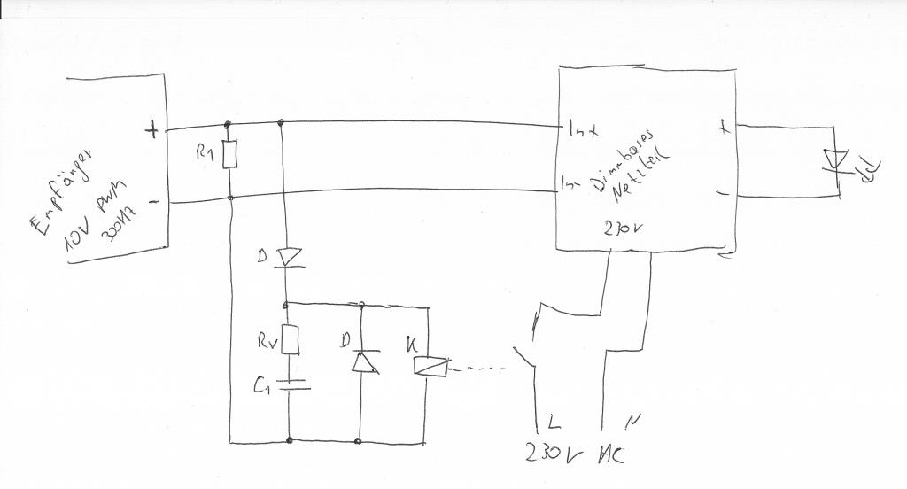

von active (Gast)
Das dieses Thema so viele Posts hervorruft habe ich nicht gedacht =)
Dann mal kurz zur Detailierung:
Mein "digitaler Trafo" ist ein fertiger Funkdimmer für LED Beleuchtung,
welcher zur Dimmung ein 300Hz PWM 10V Signal verwendet.
Dieser hat eine Ausgangsleitung von 60W bei 10V --> maximalstrom von 6A
Da ich jedoch 120W LED's damit dimmmen möchte nutze ich den "digitalen
Trafo" nur als Funkempfänger (homematic) mit PWM Ausgang.
Zur tatsächlichen Ansteuerung der LED's habe ich einen dimmbaren Trafo
(Dimmbar über PWM Eingang).
Da der Trafo aber nicht auf 0% dimmen kann, muss man die
Versorgungsspannung bei ausgeschalteten LED's trennen --> dafür das
Relais.
Zur beigefügten Schaltung:
R1 benötige ich, da der Funkdimmer(=Empfänger) ohne Belastung kein
schönes PWM Signal schafft.
Rv habe ich bewusst nicht vor K und C1 gesetzt, da sonst immer der
Spulenstrom über den Widerstand fließt  --> immer Spannungsabfall -->
bei geringem duty cylce fällt mir das Relais ab.
Rv = 5 Ohm --> maximalstrom 2A (Funkdimmer schafft 6A --> i.O.)
C1= 330uF  --> wenn ich deutlich kleineren elko nehme kann der den
Haltestrom des Relais in der Pausenzeit des PWM's nicht liefern. -->
relais vibriert bzw. fällt ab.
R1= 160 Ohm
Funktioniert in dieser Konstillation einwandfrei.
Hoffe eben nur, das sich nicht irgendwelche Bauteile nach kurzer Zeit
verabschieden, weil ich sie vl überlaste?
Wäre das nun so i.o.?
von Kurt B. (kurt-b)
Vill. sollte der Rv in Reihe zur Diode gelegt werden, der C direkt ans
Relay.
Denn:
so wie es jetzt ist erhält das Relay jedesmal den -vollen Stoss- der
PWM, heisst du belastest das PWM-Signal und das Relay versucht jedesmal
da mitzuhalten.
Wenn der R da begrenzt dann kommt der Elko nicht hoch und bis zum
nächstem Schuss entlädt er sich wieder übers Relais.
 Kurt
von MaWin (Gast)
Du möchtest also, daß bei einer niedrigen Dimmstufe das Relais abfällt.
Deine Schaltung versorgt das Relais mit zunehmend weniger Spannung.
Dadurch lässt der Kontaktdruck nach und der Kontaktwiderstand steigt.
Obwohl ich dabei in der Praxis keine Probleme befürchte weil das Relais
für die Leistung komplett überdimensioniert sein wird, ist das keine
fachgerechte Lösung.
Dein 6A Dimmer gehat also nicht aus.
Eine Schaltung wie
Dimm --|>|--+-- 9.3V
           Elko
          Masse
führt also zu einem Spitzenwertgleichrichter. Wenn der Dimmer nicht
selbst die 6A begrenzt, kann man mit einem Widerstand eine Beschädigung
vermeiden
Dimm --|>|--1R6--+-- 9.3V
                Elko
               Masse
Ja, er ist kleiner als deiner, weil du davon sprichst, daß sonst bei
kleiner Dimmstellung die Spannung für das Relais nicht ausreicht.
Nun kommt eine Schaltung dazu, die den Mittelwert des Dimmsignals
ermittelt
Dimm --+---+--|>|--1R6--+-- 9.3V
       |  47k           |
      R1   +--         Elko
       |  100nF         |
Masse -+---+------------+--
und nun überprüfen wir die Spannung ob sie über 25% beträgt
Dimm --+---+--|>|--1R6---+
       |  47k   +-Relais-+
       |   |    +--|>|---+ Freilaufdiode
      R1   +--TL431     Elko
       |  100nF |        |
Masse -+---+----+--------+
Damit reicht die Spannung immer, wenn das Relais anzieht, um die
Kontakte ausreichend aufeinanderzupressen.
Einzigen Problem; Dimm ist nicht so belastbar, die Spannung bricht ein
wenn das Relais anzieht, und der TL431 gibt wieder auf, das Relais
flattert weil eine Hysterese fehlt.
Also brauchen wir einen richtigen Schmitt-Trigger mit Hysterese.
Dimm --+---+--|>|--1R6--+-------------+
       |  47k           |    +-Relais-+
      R1   +----10k--MC3425--+      Elko
       |  100nF    330n |             |
Masse -+---+----------+-+-------------+
wobei der MC3425 natürlich sehr elegant und ohne Bauteilaufwand auskommt
aber obsolet ist, man wird es eher mit einem LM393 und LM386-2.5
aufbauen oder TSM103.
von active (Gast)
MaWin schrieb:
> Eine Schaltung wie
Danke für die ausführliche Antwort!
Aber ist dieser Aufwand wirklich erforderlich?
Das Relais fällt laut Datenblatt bei <4,8V ab.
Bis dahin sollte doch auch gewährleistet sein, das die Kontaktpressung
ausreicht um den Strom zu übertragen?
Außerdem: Das Relais kann 16A schalten, bei mir sind es maximal 0,5A !
Wenn der ELKO groß genug dimensioniert ist, damit dieser bei den EIN
Zeiten des PWM's (auch bei 25% duty cycle) ausreichend geladen ist (>5V)
kann ich doch auch somit sicherstellen, dass die Haltespannung nicht

von MaWin (Gast)
Wie geschrieben: Praktisch tut' wohl deine Schaltung,
aber wenn man statt dem 16A Relais ein 0.5A nimmt,
rechnen sich auch die zusätzlichen Bauteile und
weniger Platz kostet es ausserdem trotz der zusätzlichen
Bauteile und belastet den Dimm-Ausagng weniger, weil
ein 0.5A weniger Spulenstrom=Kraft benötigt als ein 16A.
