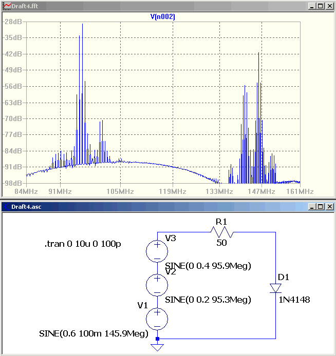

Hallo Tino Die 600kHz Linien lassen sich so nachvollziehen. Trotzdem muss es ein Bauteil mit gekrümmter Kennlinie geben, welches den Mischvorgang verursacht. Dort müssen alle drei Frequenzen vorhanden sein. Auf Kurzwelle war da schon mal eine rostige Schraube an der Antenne eines Kurzwellensenders schuld. Gruß, Bernd

>Natürlich hat die BNetzA eindeutig festgestellt dass diese beiden Sender >und nur diese beiden Sender das Mischprodukt bilden. Das rechne mir mal vor. ;) OK, ich klinke mich hier aus. Wenn die BNetzA nicht rechnnen kann, kann sie sicher auch nicht peilen.
Wo ist dein Problem ? 95.900 MHz minus 95.300MHz sind 0.600MHz = 600kHz Mit dem 2m Sender zusammen, entsteht immer 600kHz oberhalb und unterhalb der 2m Sendefrequenz das Mischprodukt.
> Das Mischprodukt auf 145.1500 MHz entsteht aber nur wenn > man auf 145.7500 sendet Dann sind doch nur diese drei Komponenten beteiligt. Anscheinend ist keines der Geräte großsignalfest genug, um mit den starken Signalen klarzukommen. Die Sendeendstufe hat normalerweise nur einen Tiefpass, um Harmonische zu unterdrücken. Die UKW-Signal können also zur Endstufe gelangen und sich dort mischen. Somit ist nichtmal klar, ob das Problem im Empfänger oder Sender oder bei beiden entsteht. Trotzdem hilft wahrscheinlich nur, UKW wegzufiltern, bevor es Schaden anrichtet. Aber selbst Filter können wieder Kreuzmodulation verursachen. Ein Topfkreis für 2m? Da wird zumindest kein Kondensator benötigt. Zwei getrennte Signalwege für Senden und Empfang? Kein Tiefpass, sondern ein Bandpass für die Sendeendstufe?
