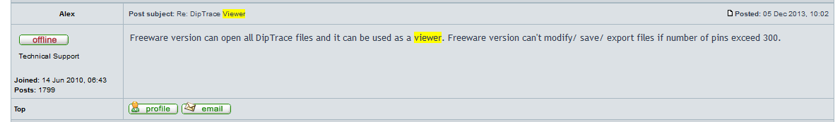

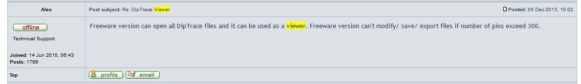

Da muss ich mal korrigieren - die durchaus existierende Gratis-Version
kann auch bestehende Dateien jenseits des Pin-Limits öffnen und anzeigen
- nur nicht Ändern, Speichern oder Exportieren, zeigt also durchaus
übliches Verhalten. Quelle:
http://www.diptrace.com/forum/viewtopic.php?f=4&t=9588

Hallo Matthias.
Ok. Danke. Die Information ist aber gut versteckt.....
