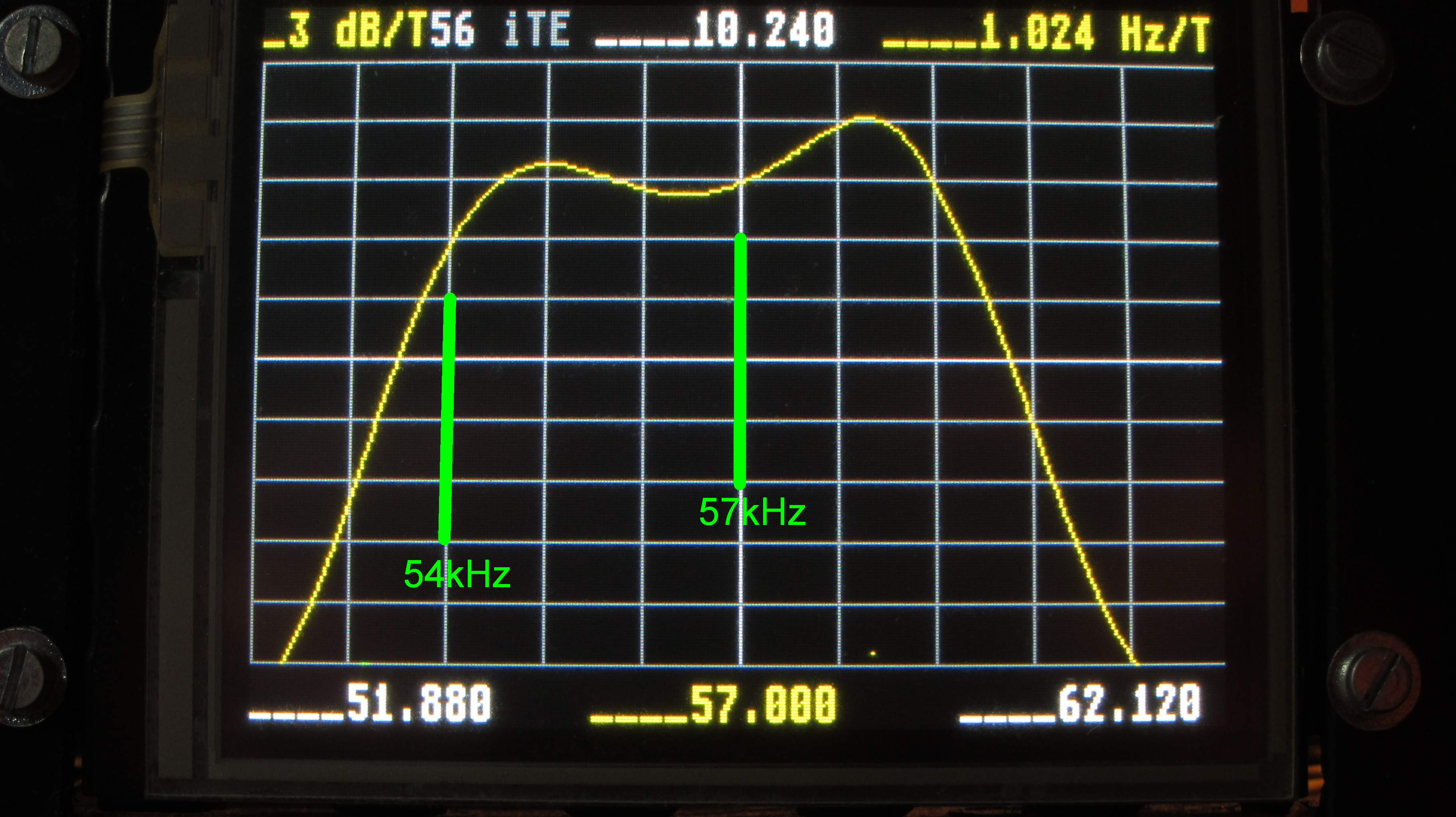

Geschätztes Forum,

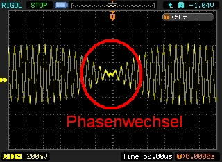

ich suche eine analoge RDS-Decoderschaltung zur Rohdatengewinnung,
möchte bewusst auf diverese IC's verzichten..

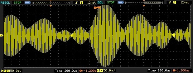

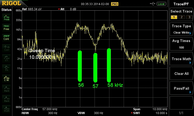

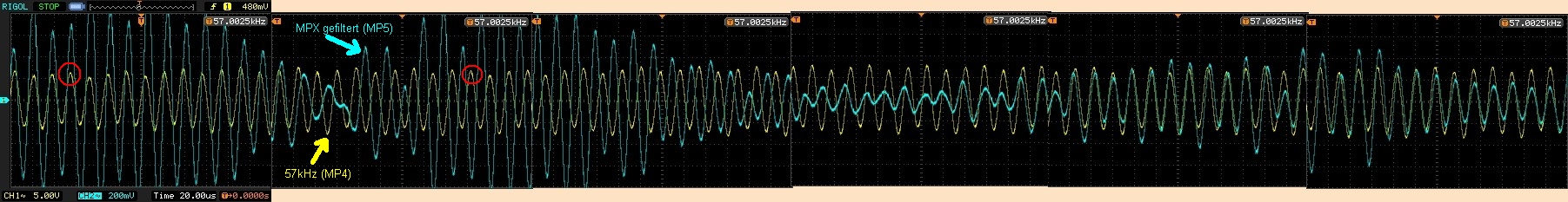

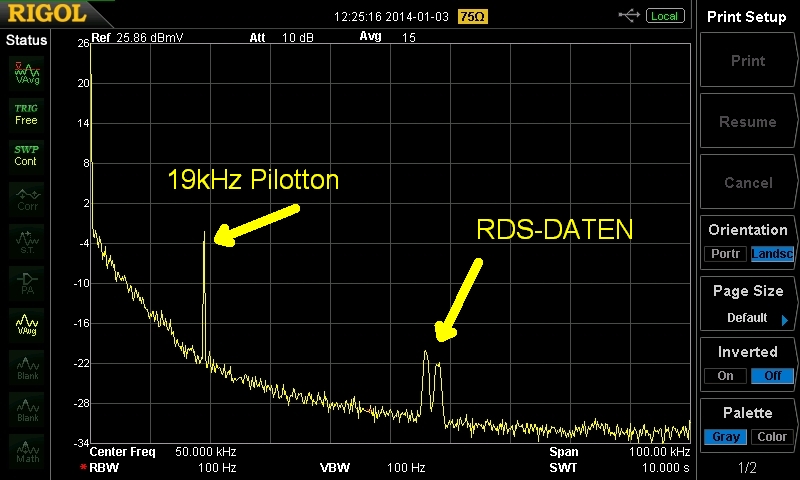

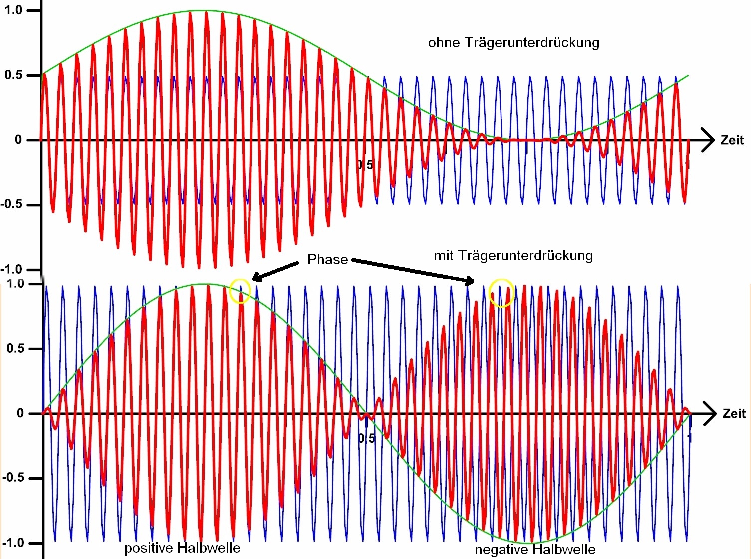

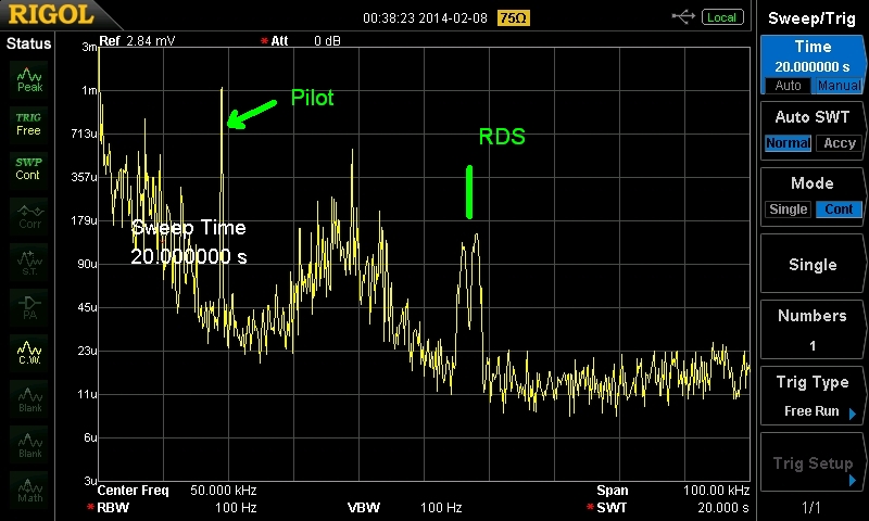

Die RDS Daten werden um die 57kHz gesendet, im SCAN-Bild sind 2
deutliche Pics erkennbar.
So richtig klar ist mir das Modulationsverfahren noch nicht, warum sind
zwei Pics bei 57 kHz erkennbar?
Würde es genügen, wenn man diese RDS-Frequenzen mit einem einfachen
AM-Demodulator zurückgewinnt?
Danke
Bernhard
von oszi40 (Gast)
http://de.wikipedia.org/wiki/Radio_Data_System
Ohne ICs wirst Du eine Kiste Transistoren brauchen. Siehe auch DIN EN
62106
von Wolfgang H. (Firma: AknF) (wolfgang_horn)
Hi, geschätzter Bernhard,
wenn es Dir nur um die Rohdaten geht, dann kriegst Du die auch mit
einigen IC wie beispielsweise Mischer, CMOS-Multiplexer als Mischer,
OpAmps und Exklusiv-Oder Gatter.
Denn RDS ist keine Hexerei, sondern aus dem Stereo-Piloten 19 kHz wird
die dritte Oberwelle 57kHz entsprechend den Daten in der Phase gekippt
um 180°.
Ob Du die 19 kHz und deren Phase mit einem MC1310 rekonstruierst oder
die 57kHz in Real- und Imaginärteil zerlegst, das sei Deiner Phantasie
überlassen, beides geht.
Sehr plausibel fand ich die Datenblätter SAA... von Philips/NXP, als die
noch mindestens ein Blockschaltbild hatten.
Ciao
Wolfgang Horn

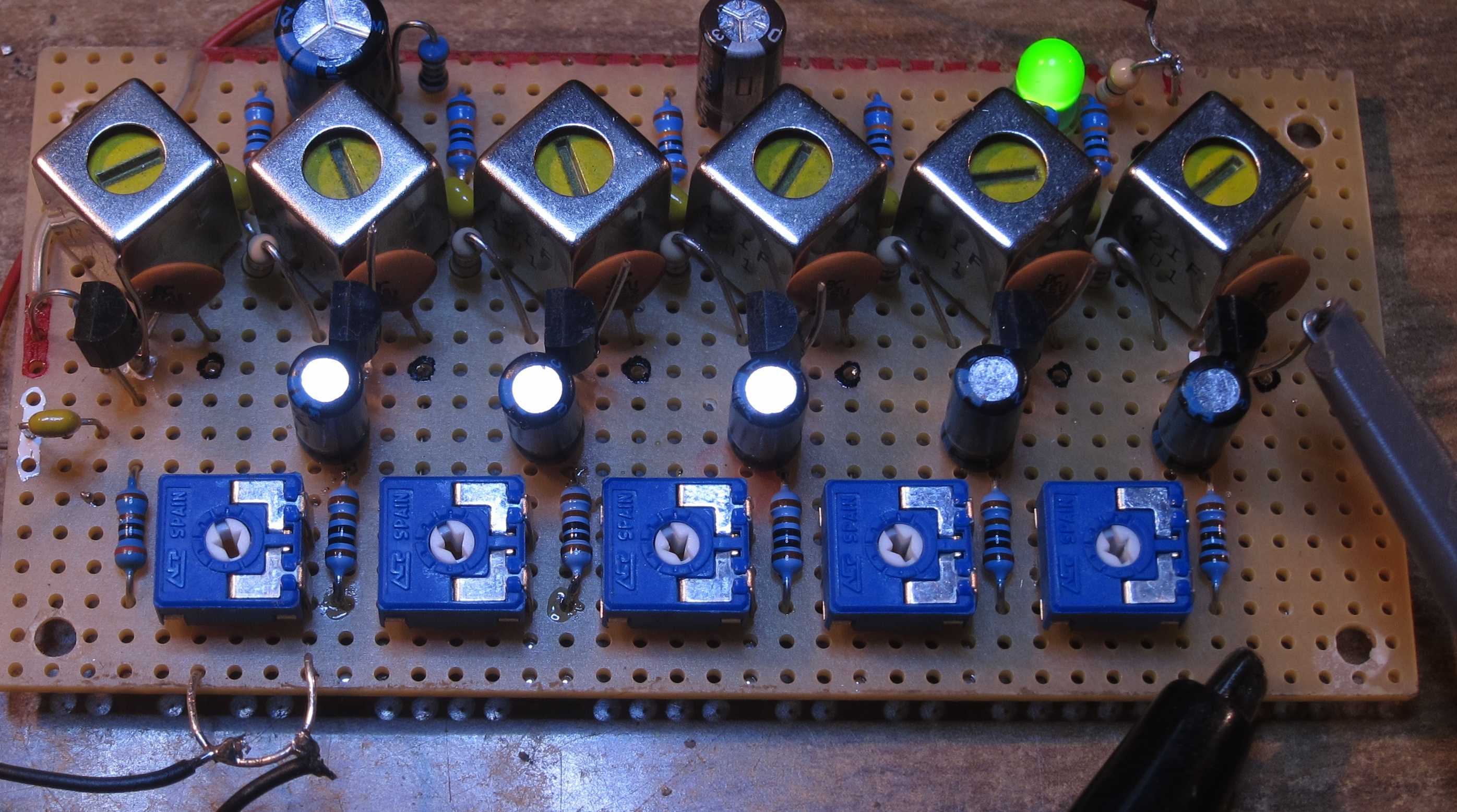

von Bernhard S. (bernhard)
@Wolfgang
>um 180°.
Ich dachte, die Phase wird nur um 90° gedreht?

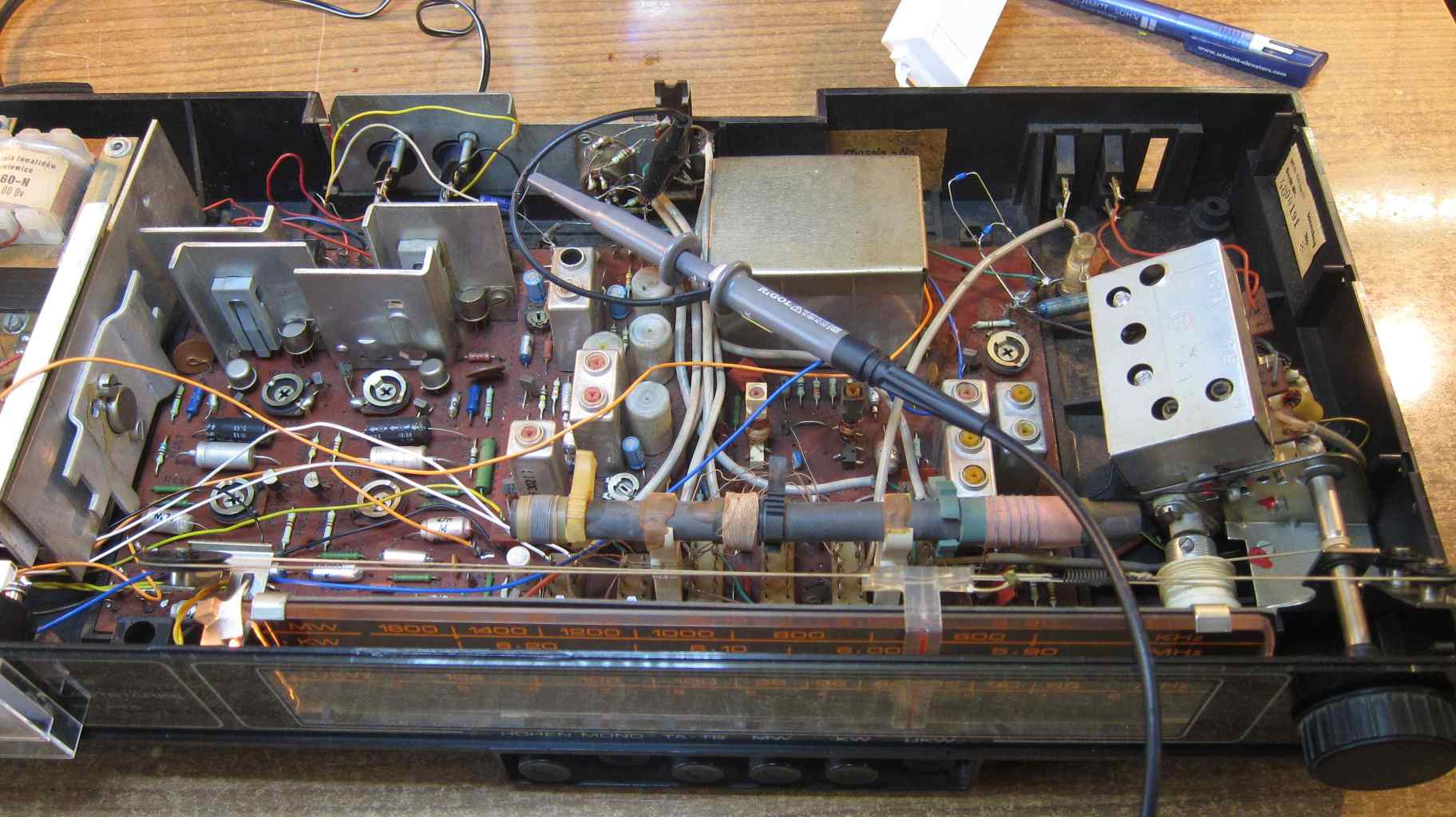

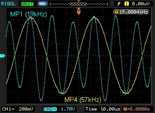

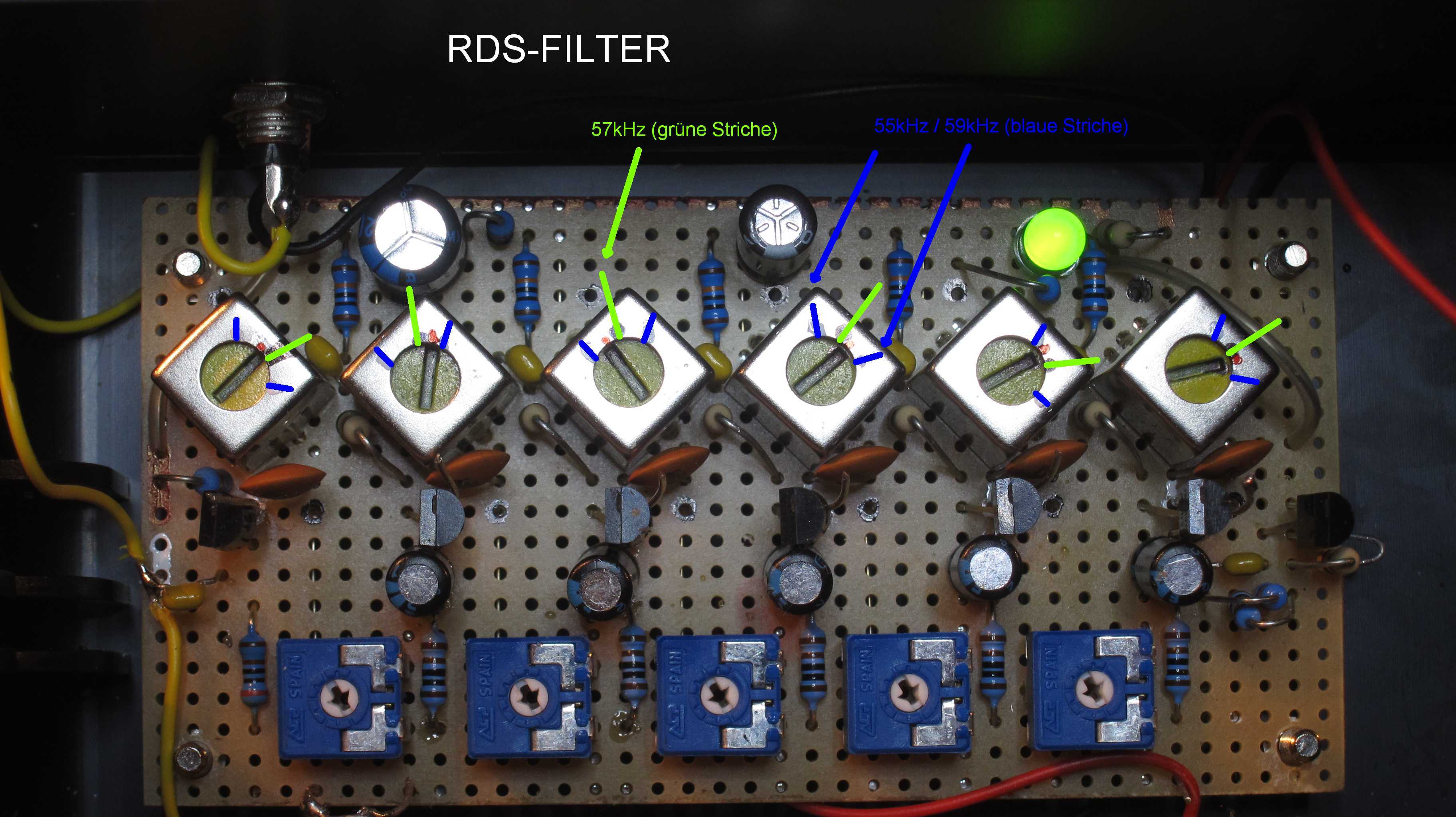

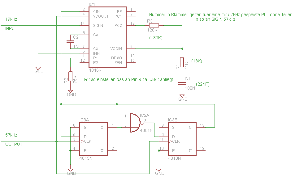

Den Hinweis mit der dritten Oberwelle bin ich gleich nachgegangen.

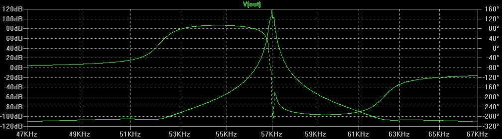

Eine kleine Schaltung filtert den 19kHz Pilotton aus dem Multiplexsignal
(MPX) heraus (T1+T2). Der T3 verstärkt zusätzlich und verzerrt das 19Khz
Signal, die 3. Oberwelle, also 57kHz, wird über L3 und C6
herausgefiltert und steht als Ausgangssignal zur Verfügung (ca. 200mV).
Die Phasenlage des 57kHz Ausgangssignal ändert sich etwas in
Abhängigkeit der Verstimmung der einzelnen Filter. Hoffentlich wird
diese Erscheinung nicht später zum Problem.
Theoretisch müsste jetzt das 57KHz-Signal mit dem MPX-Signal im Bereich
von 57kHz verglichen und ausgewertet werden, oder?

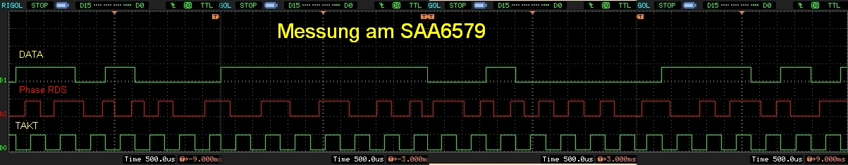

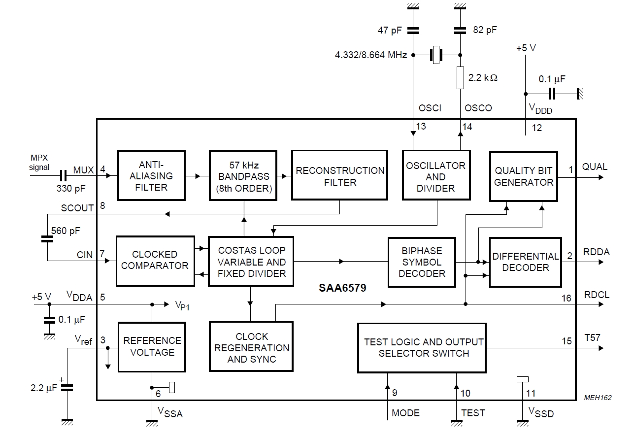

von Michael M. (michaelm)
Hier sind u.a. ein paar "SAAxxx" -RDS-Decoder:
http://elcodis.com/searchparts/philips_saa.html
EDIT: oder dieser: http://www.nxp.com/documents/data_sheet/SAA6579.pdf

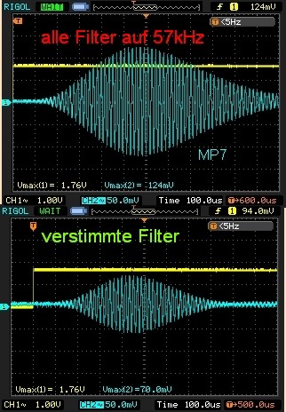

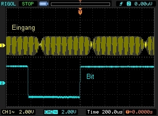

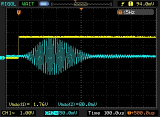

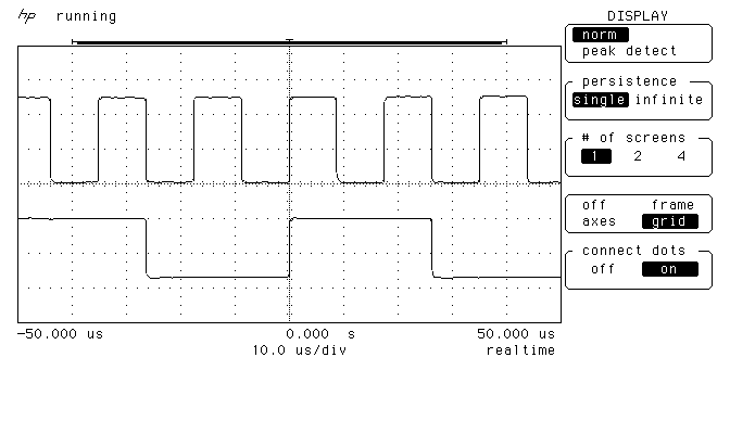

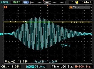

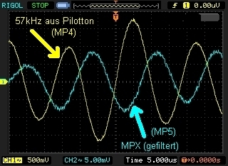

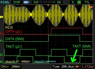

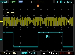

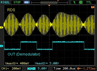

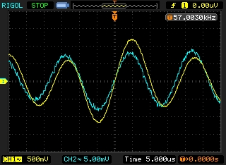

@alle

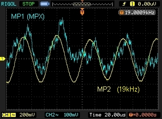

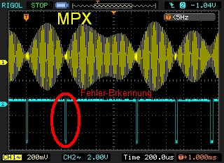

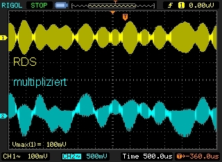

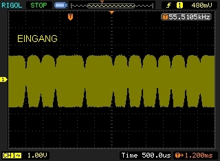

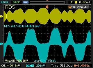

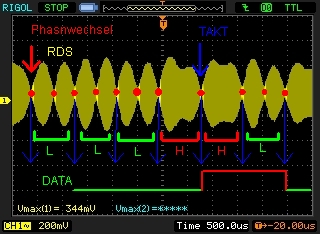

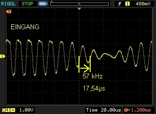

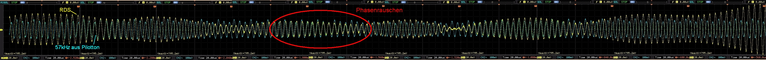

Bei diesem Versuchsaufbau wurde das aus dem 19kHz generierte 57kHz
Signal mit dem MPX-Signal verglichen.
Das MPX-Signal wurde nur durch einen einfachen 57kHz Bandfilter
aufbereitet.
Es entstanden diese Oszillogramme.
Kann es vielleicht sein, wenn beide Phasen gleich sind, dann entspricht
das einer "NULL", sind sie ungleich dann ist es eine "EINS".
@Michael M.
Ich danke Dir.
Bernhard
Sehr schön, Bernhard, so fix? Du Fechtmeister mit dem Lötkolben...
Daa gibt nicht mal das Blockschaltbild her, das Michael gefunden hat.
Bloss "Biphase" - was ja auch zu erwarten war wegen seiner Einfachheit -
wozu mehr entwickeln, als notwendig?
Die Vorschrift informiert bestimmt über die relative Phasenlage zwischen
Takt und Symbol.

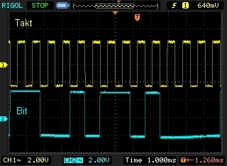

Kann sein, dass es wirklich so "einfach" ist.

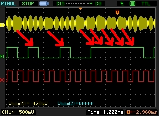

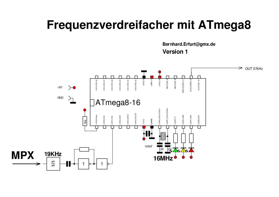

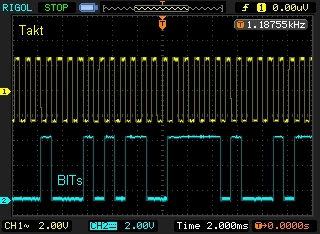

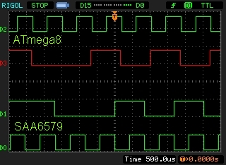

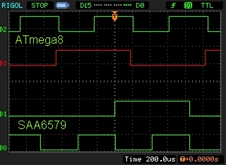

Als nächstes würde ich gern einen µC zum Einsatz bringen.
Er soll einen Interrupt bei jeder 57kHz-Schwingung auslösen und sofort
das aufbereitete MPX-Signal abtasten (nur HIGH-LOW Bestimmung).
Und anschließend den BIT-Strom und den Takt generieren.
Die angehängte Schaltung bringt schon PEGEL im TTL-Bereich, ev ist noch
eine leichte Verstärkung des Eingangssignals erforderlich.
>Takt und Symbol.
Kämpfe mich gerade durch die USA-Vorschrift durch:
ftp://ftp.rds.org.uk/pub/acrobat/rbds1998.pdf
Bin aber noch nicht so richtig fündig geworden.
Was mir noch unklar ist, meine momentan einfache Schaltung, generiert
das 57kHz Signal und bereitet das MPX-Signal im Bereich von 57kHz auf,
die Qualität der Signale ist relativ gut, die Phasenlage beider Signale
ist gut erkennbar.
Könnte jetzt schon der Bitstrom und der Takt generiert werden, oder
müsste zusätzlich noch eine Mischung o.ä. realisiert werden?
Danke
Bernhard

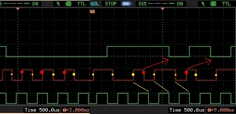

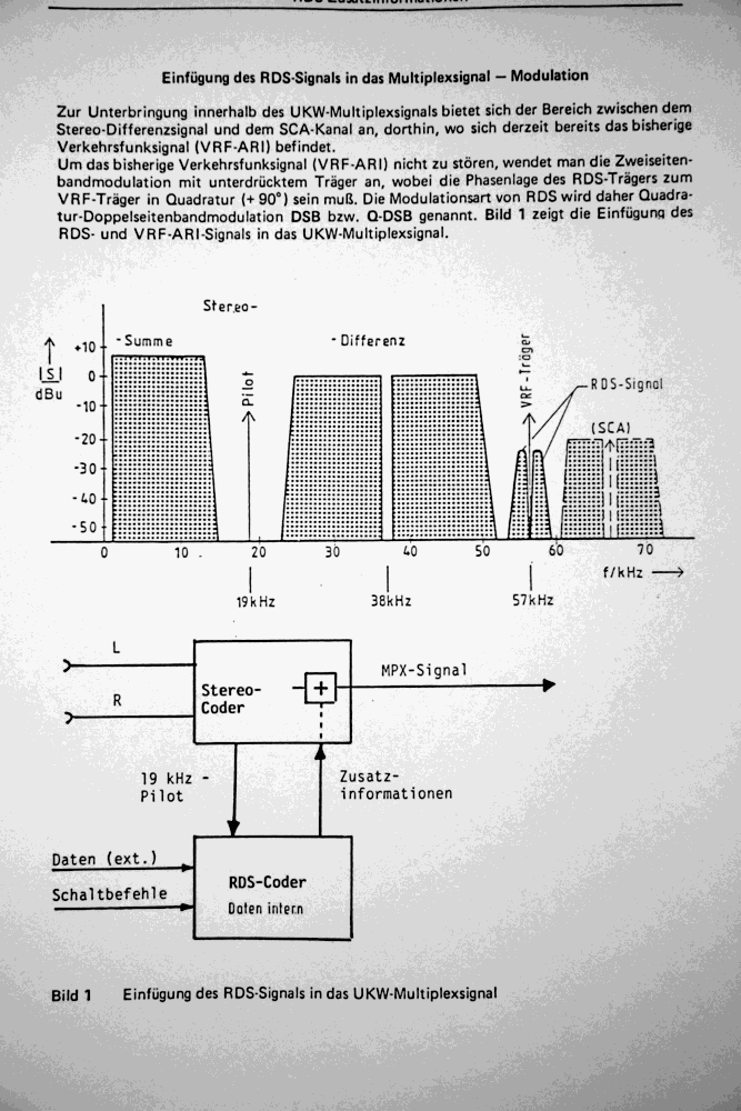

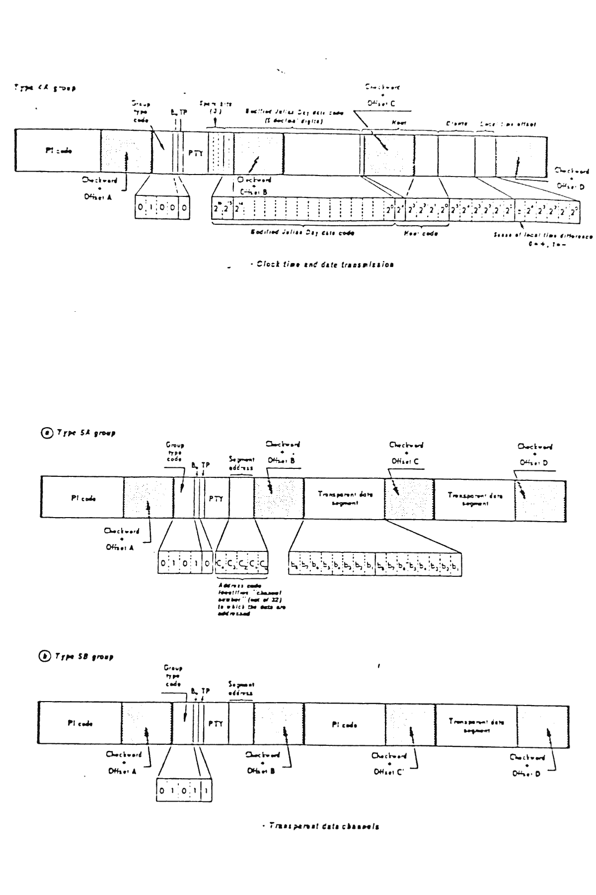

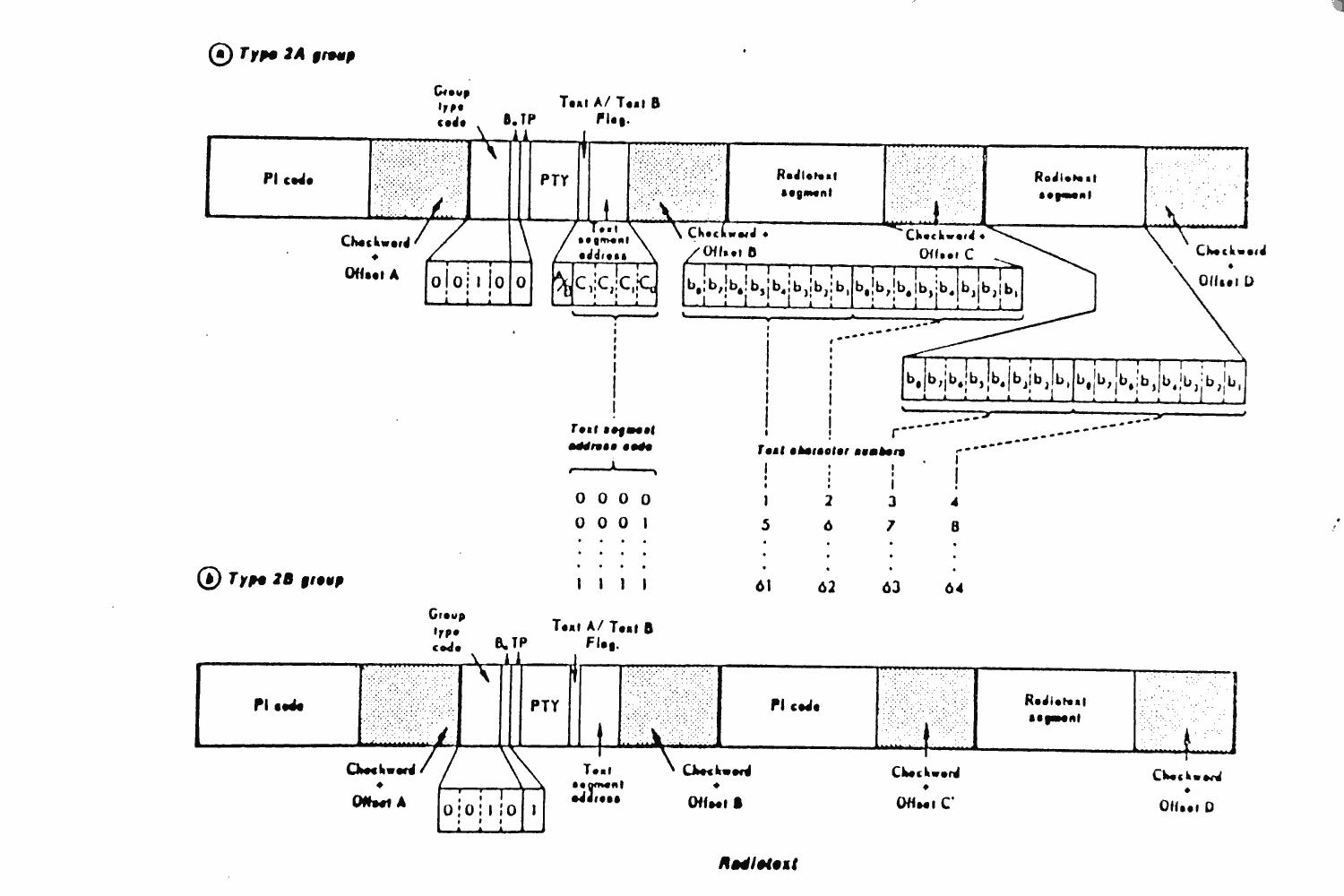

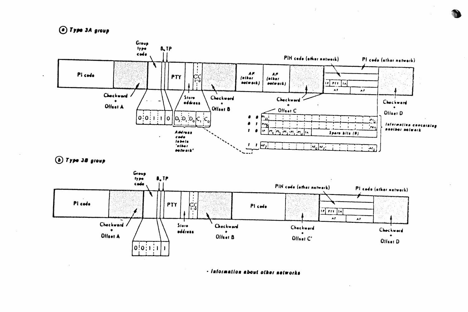

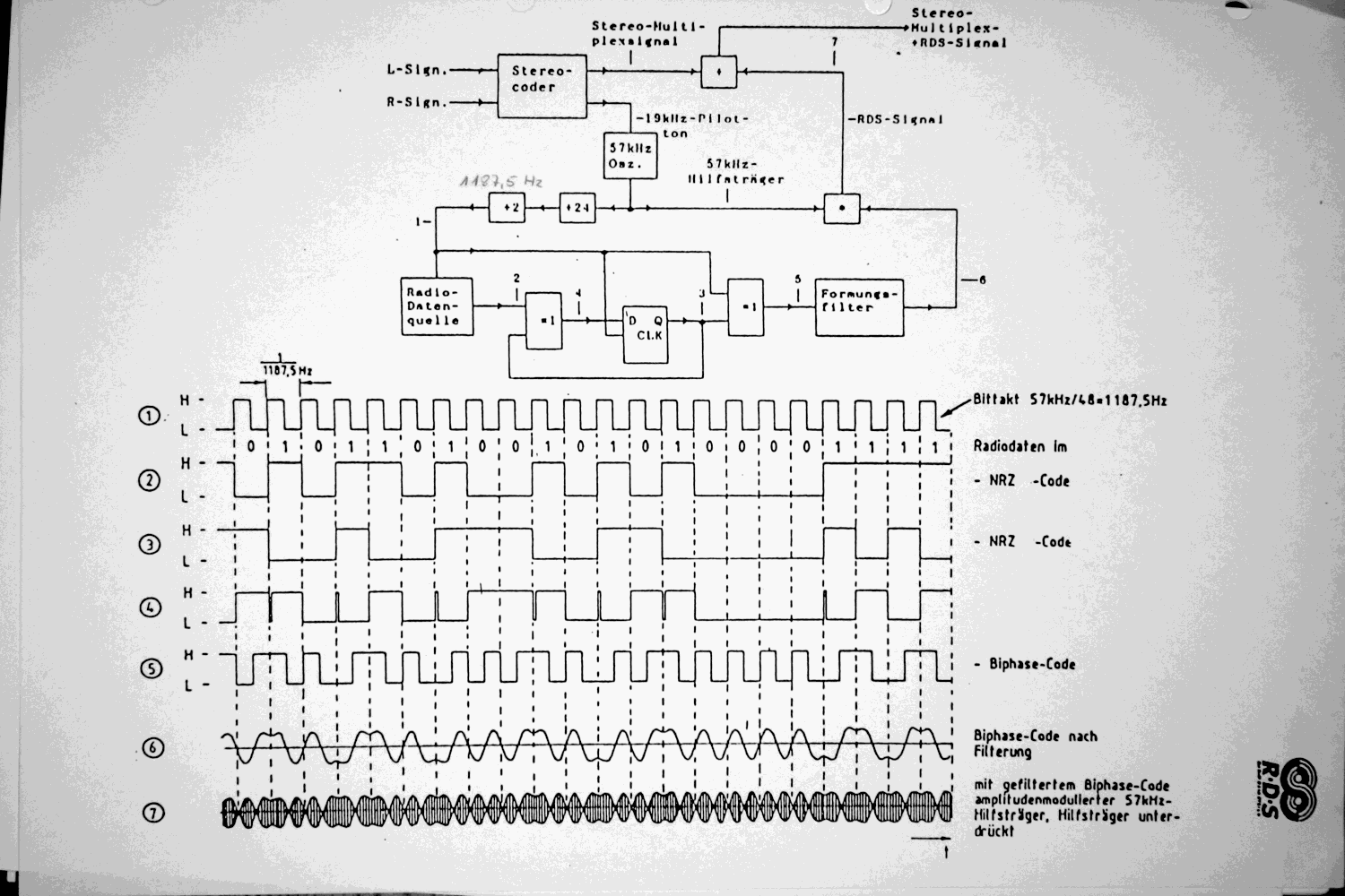

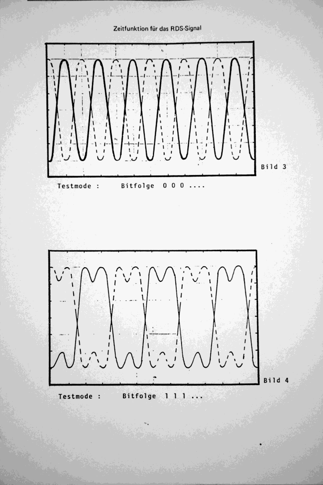

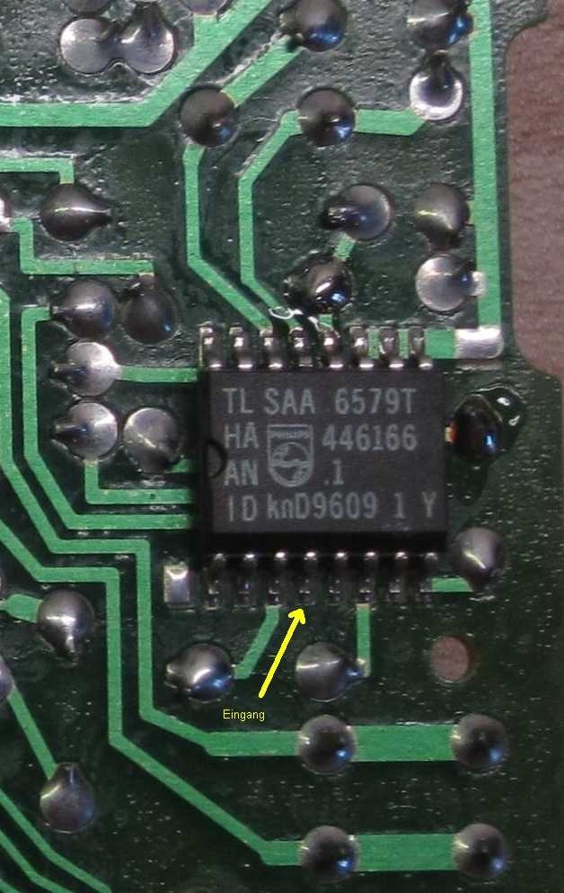

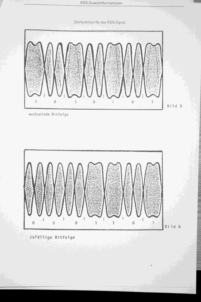

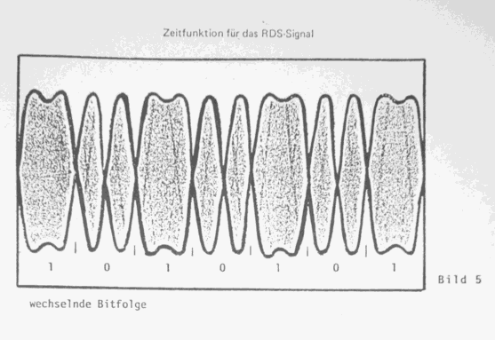

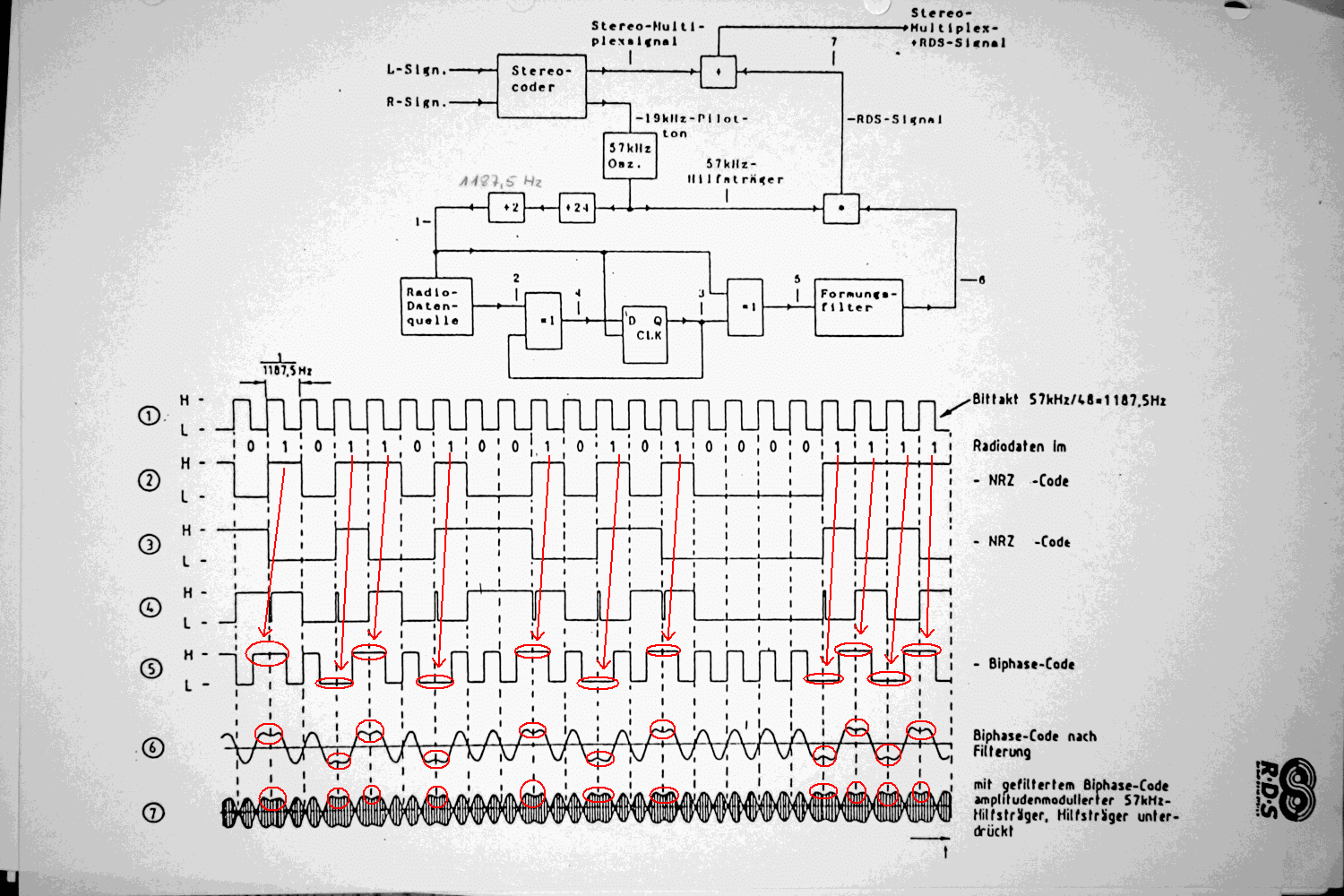

von Jobst M. (jobstens-de)
Hier mal ein Datenblatt dazu. Leider nur als Hardware vorhanden, deshalb
abfotografiert ...
Ansonsten steht darin noch die Organisation der Daten - wenn auch daran
Interesse besteht, bitte hier äussern. Wären dann nochmal 11 Seiten
Edit: Ach Mist, jetzt habe ich das Deckblatt auch hochgeladen ... :-/
Jobst

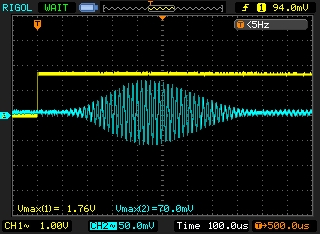

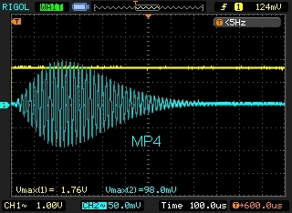

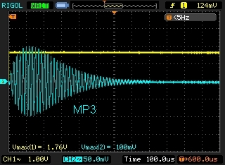

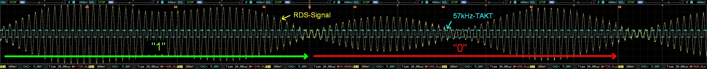

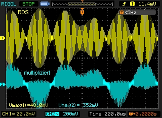

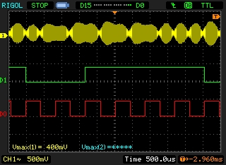

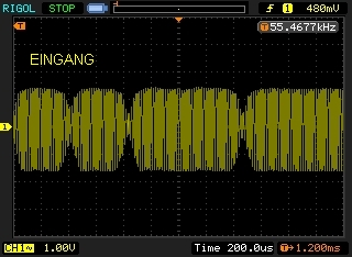

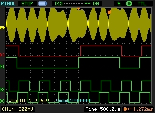

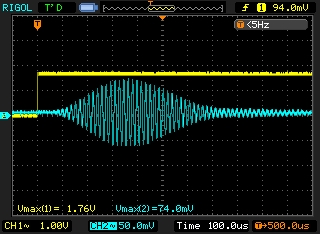

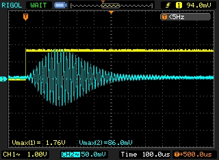

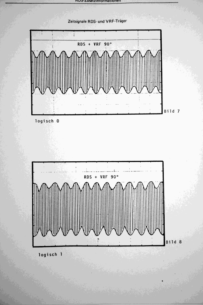

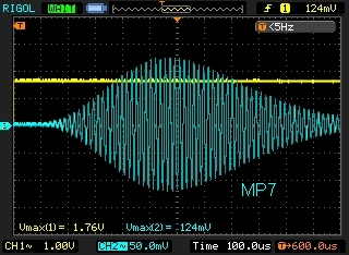

von Martin M. (capiman)
Was ist der Unterschied zwischen Bild 7 und Bild 8?
Im US-Dokument auf Seite 7 sind ähnliche Kurven,
die vielleicht hilfreich sind.
von Harald W. (wilhelms)
Auweia: Schleichwerbung für die ARD! :-)
Steht drunter. Und wenn man sich den Unterschied in der Hüllkurve
gaaaaanz genau ansieht, dann sieht man es auch ... ;-)
Jobst
@Jobst:
Beschreib doch bitte mal kurz! Sind es die Rundungen und Spitzen?
Oder will es abwechselnd einmal rund und einmal spitz ist,
beim anderen nicht?
Und kann man dies leicht durch Hardware und/oder Software
herausbekommen?

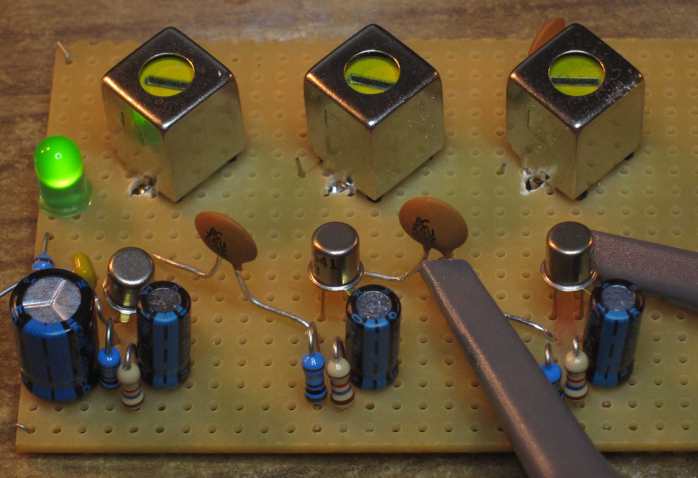

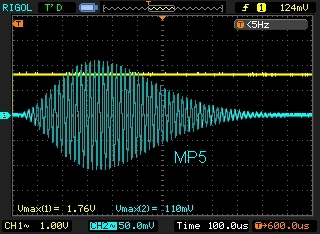

von ArnoR (Gast)
Die angehängte Schaltung ist Murks. T2 verstärkt doch nur die 19kHz und
dämpft die 57kHz. Viel besser wäre es, das Gate von T3 an MP5
anzuschließen.
Hi, Bernhard,
> das aufbereitete MPX-Signal abtasten ...
Dene phasensynchrone Abtastung ist bereits die Mischung.
Ciao
Wolfgang Horn
Genau.
Bild 3 und Bild 7 passen zusammen, Bild 4 und Bild 8 passen zusammen.
Nun dürfte es klar werden.
Was dazwischen stört, ist das Verkehrsfunksignal.
Du musst also eine Quadraturdemodulation machen!
Edit: zumindest eine halbe.
Jobst

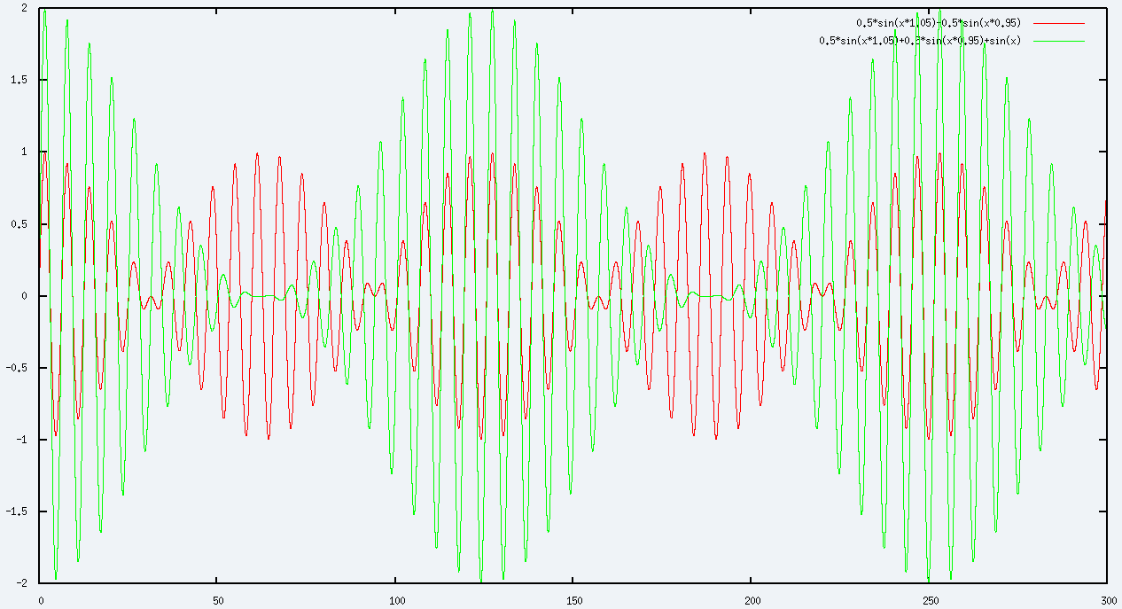

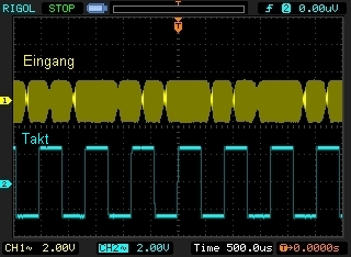

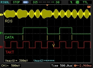

von Christian B. (casandro)
Ich würde da auch erstmal das 57kHz "Pilot"-Signal sauber kriegen. Wenn
das ein sauberer Sinus ist, sollte es reichen das einfach zum sauberen
RDS-Signal (hast Du ja schon) addieren und die Hüllkurve bilden.
Die sollte dann schon alles enthalten. DC-raus, tiefpassen und mit einen
Schwellwert detektieren.
Dann musst Du die Biphase-Dekodierung rückgängig machen. Der Takt ist
übrigens 19kHz/16. Meines Wissens nach erfolgt die weitere Dekodierung
dadurch, dass Du ein 26-stufiges Schieberegister hast, und an dessen
parallelen Ausgang einen Dekoder für die Daten. Das is ein linearer
Code, dessen Details ich jetzt nicht weiß. Anscheinend werden bestimmte
Syndrome zur Erkennung der Art des Blockes verwendet.
>anzuschließen.
T2 soll nur die 19kHz-Pilotton verstärken und nichts anderes. Erst T3
erzeugt, durch seine Übersteuerung Oberwellen, wovon nur die 2.
Oberwelle, also die 57kHz genutzt wird. Somit erhält man exakt die
dreifache Frequenz vom Pilotton.
Beweis: s. Oszillogramme
Und, ist die Schaltung zur Erzeugung des phasengetreuen 57kHz-Signals
aus dem 19kHz-Pilotton immer noch Murks?
von ArnoR (Gast)
> T2 soll nur die 19kHz-Pilotton verstärken...
Nehme alles zurück und behaupte das Gegenteil ;-), ich hatte den Zusatz
"Verdreifacher" übersehen und gedacht, dass du die 57kHz aus dem
MPX-Signal (Signal an MP5) verstärken wolltest.

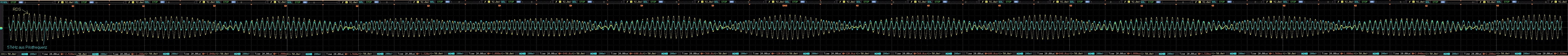

Ich habe hier mal meherere Oszi-Bilder aneinandergehängt.
Man erkennt sehr deutlich die Phasenverschiebung zwischen dem
57kHz-Signal (aus Pilotton) und dem MPX-Signal.
Die Amltude des MPX-Signals nimmt ab, anschließend ändert sich die
Phase.
Kann es sein, dass ARI doch noch gesendet wird, denn MPX und 57kHz
besitzen keine Phasenverschiebung?
In der Phasenverschiebung beider Signale sind die einzelnen RDS-Bits
versteckt. Doch wie kann man den 1187,5Hz Takt synchronisieren?
Mir ist aufgefallen, bei genauer Frequenzmessung, dass der 19kHz
Pilotton nicht bei allen Sendern exakt 19.000,0 Hz beträgt. Schade, eine
Kalbrierung eines Frequenzzählers ist somit kaum möglich.
Bernhard
Hallo Wolfgang
>Deine phasensynchrone Abtastung ist bereits die Mischung.
Der Sache gehe ich mal nach. Je ein LM311 könnte den Nulldurchgang der
Signale (57kHz/MPX) registrieren, ein µC misst die Zeitverschiebung
beider Phasen.
Bernhard
Das ist aber trotzdem noch unbrauchbar, was dort ankommt ...
Du sprichst auch immer vom MPX-Signal. Mit MPX ist aber das Gesamtsignal
aus Mono, 19kHz, Stereodifferenz, ARI/RDS, ... gemeint. Urspünglich
sogar nur das Signal zur Übertragung des Stereosignals.
Während ich das Signal bei Deinen beiden roten Kreisen und auch den
Phasenwechsel bei Deinem gelben Pfeil bis etwa Bildmitte als '0'
erkennen würde, folgt danach irgendwie Quark.
Das Signal sollte wie in Bild 10 (von meinem img_9499.gif) aussehen.
Die vielen Phasenwechsel in Deinem Bild ab etwa Bildmitte bis 2/3
sollten dort mit und ohne ARI nicht sein.
Mit ARI solltest Du allerdings kontinuierlich mehr Pegel haben. Auch
muss Deine Phasenbeziehung ja nicht stimmen. Du musst Deine Phase
abgleichen können. Das ist im Moment allerdings gar nicht Dein Problem.
Dein Problem ist momentan die Filterung der RDS-Daten. Ich kann Dir
allerdings nicht sagen, woran das liegt. Evtl. an Deinem Filter?
Ach ja: Radio Hamburg ist der weltweit letzte Sender mit ARI.
Das hier ist mir noch in die Finger gefallen:
http://www.freepatentsonline.com/6661292.html
Jobst

von Helmut L. (helmi1)
Um das RDS Signal (PSK) zu dekodieren wird meistens eine Costas Loop
verwendet.
http://de.wikipedia.org/wiki/Costas_Loop

Ich vermute, die drei vorgeschalteten Filter, filtern die 57-KHz RDS
Anteile sehr gut aus dem MPX-Signal heraus.
Bernhard

Nein, eine AM ohne Träger hat gerade bei binärer Modulation immer ein
Signal. Entweder positive Phase oder negative Phase.
Im Bild AMmT_u_AMoT.png sieht man die Addition der beiden Seitenbänder
in rot (Zwei Sinuswellen, Träger + Offset und Träger - Offset) und in
grün den Träger auch mit hinzuaddiert. (Siehe auch Funktion oben rechts
im Bild)
Jobst
@alle
Einige Messungen am SAA6579.
Eingangspin, Taktausgang und Datenausgang.
Man erkennt sehr deutlich am eingang das 57kHz gefilterte MPX Signal
Bernhard
@alle
Auf diesen Seiten fand ich sehr nützliche Informationen zur
Ampltudenmodulation mit und ohne unterdrücktem Träger und deren
Phasenlage.
http://elektroniktutor.de/signalkunde/sinflash.html
http://www.dj4uf.de/lehrg/a12/a12.html
Im OSZI-Bild "Zusammenfassung_Ausschnitt" erkennt man deutlich den
Phasenwechsel des RDS-Signals, es handelt sich um die positive und
negative Halbwelle des RDS-Signals, das ist ein typisches
Biphase-Symbol.
Momentan programmiere ich in Assembler einen Atmega8, der die Phasenlage
beider Signale (57kHz / gefiltertes MPX-Signal) untersucht und
decodiert.
Die ersten Gehversuche verliefen sehr vielversprechend.
Den Takt generiere ich aus den 57kHz (57.000Hz:48 = 1.187,5Hz),
damit ist der RDS-Takt unabhängig vom µC-Takt.
Bernhard
Soweit korrekt, aber wie erklärst Du Dir, was dahinter kommt?
http://www.mikrocontroller.net/attachment/203229/ZUSAMMENFASSUNG.JPG
Bei ordentlichem Signal dürfte das was dahinter kommt ja gar nicht
vorkommen.
Jobst
@JOBST
>vorkommen.
Das ist korrekt, vermutlich hatte ich keinen RDS-würdigen Sender
oszillographiert.
In der XLS-Datei ist ein aktueller Mitschnitt eines nicht verrauschten
Senders.
Der µC vergleicht 1000 Perioden des 57kHz Signals mit dem RDS-Signal,
legt das Ergebnis im SRAM ab, ist der SRAM voll, dann stoppt die
Prozedur und die Daten werden per USART (RS232) an den PC gesendet.
Ein LIFE-Mittschnitt ist leider bei 56k Baud nicht möglich.
Man erkennt sehr schön, dass ein Biphase-Symbol aus 48 x 57kHz Takten
besteht, 24 Takte positive Halbwelle, 24 für eine negative.
Die Reihenfolge der Halbwellen ist für die spätere Decodierung wichtig.
Der Phasenwechsel ist interessant, tritt bei jedem Biphase-Symbol auf,
er kann zur Synchronisation des Taktes verwendet werden. Wenn ich mich
nicht irre, hat sich jemand diese Eigenschaft sogar patentieren lassen.
Bernhard
@alle
an den Ausgangspins eines SAA6579 habe ich den Takt und DATA
abgegriffen, parallel dazu die Phasenlage des RDS-SIGNALS (rote Kurve).
Ist RDS=HIGH (rote Kurve), dann sind die Phasen (57kHz und RDS-Signal)
nahezu gleich, bei RDS=LOW wurde eine Phasenverschiebung durch einen µC
ermittelt.
Erkennt jemand von Euch einen Zusammenhang Phasenlage und dem DATA ?
Es gibt sicherlich eine Zeitverschiebung beider Signale, da die
Phasenlage "ohne" Zeitverzögerung ermittelt wird.
Bernhard
Joa.
Du nun auch?
Jobst
@Jobst
@alle
>Du nun auch?
ja, endlich, manche Dinge brauchen etwas Zeit :-)
Fakt 1:
Das RDS-Signal ist so aufgebaut, dass bei jedem Takt
(57kHz:48=1.187,5Hz)
eine andere Phasenlage entsteht (Manchester Codierung).
Die Phasenlage kennzeichnet bei der Demodulation die positive bzw.
negative Halbwelle.
Fakt 2:
Entsteht, meistens ziemlich mittig, zwischen den Takt-Phasenwechseln ein
weiterer Phasenwechsel, dann wurde ein NULL (ROHDATEN-BIT) gesendet
bzw.empfangen.
Bleibt die Phase während einer Taktperiode gleich, dann ist es eine EINS
(ROHDATEN-BIT).
Das Bild "img_9497.gif" vereutlicht bestimmt diesen Sachverhalt.
http://www.mikrocontroller.net/attachment/202869/img_9497.gif
Fakt 3:
Ein Takt besteht aus 48 x 57Khz Schwingungen.
Fakt 4:
Die Anzahl aller phasengleichen Schwingungen während einer Taktperiode
ist im Idealfall 0, 24 oder 48.
Wäre eventuell ein Kriterium um die Qualität des RDS-Empfangs zu
beurteilen.
Anmerkung:
Der Rohdaten-Decoder muss demnach zuerst den Takt generieren, erst dann
kann das Rohdaten-Bit ermittelt werden.
Ich hänge mal ein Excel-Beispiel mit an.
Im Bild
http://www.mikrocontroller.net/attachment/205331/MESSUNG_SA6579_ZOOM.JPG
sind die Takt-Phasenwechsel durch einen gelben Punkt markiert, die
Phasenwechsel in einer Taktperiode mit Rot.
Bernhard
> Fakt 1:
> Fakt 2:
Eigentlich gibt es bei einer 0 keinen Phasenwechsel am Bitanfang, bei 1
aber schon. In Bitmitte bei beiden Zuständen jedoch immer.
Diese Feinheit ist aber zur Demodulation (und zum Verständnis)
nebensächlich, da es praktisch auf das von Dir beschriebene hinausläuft.
Man kann dies allerdings auch ganz gut in
http://www.mikrocontroller.net/attachment/202872/img_9506.gif
nachvollziehen.
Auch sonst bestätigt es alle Deine Erkenntnisse.
Das ist bei einer AM ohne Träger immer so :-)
Sieht aber schon ganz gut aus - finde ich!
So wie Du an die Sache herangehst, wird es nicht mehr lange dauern bis
die fertigen Bits aus dem Controller purzeln ...
Jobst
@alle
... die ersten brauchbaren Bits purzeln nun aus dem ATmega8 :-)
Das Programm RDS-SPY konnte die Ausgangsdaten des ATmega8 decodieren.
Jobst, ich danke Dir für Deine lobenden Worte.
Große Probleme hatte ich mit der Synchronisierung des Taktes, der
Decoder wollte ewig nicht "einrasten", eine LED zeigte mir diesen
unschönen Zustand an.
Gezielt wird nach einem permanenten Phasenwechsel zu Beginn eines
BI-Phasen-Symbols gesucht.
Findet er den Phasenwechsel nicht, dann wartet er etwas ab, denn das
RDS-Eingangssignal könnte kurzzeitig gestört sein und erst dann schiebt
er den TAKT ganz vorsichtig.
Meine Erfahrung ist die, dass der Fangbereich relativ groß gewählt
werden sollte, denn das getriggerte Ausgangssignal der Analogschaltung
jittert etwas.
Was mir momentan noch unklar beim SAA6579 ist, müssen die Ausgangsdaten
bei steigender oder fallender Flanke des Taktes übernommen werden?
Bernhard
Na bitte! :-)
Ich würde die Flanke wählen, die am weitesten von den Flanken auf der
Datenleitung entfernt ist.
Jobst
Wie siehts aus, wenn du das S/N verschlechterst? Wer ist dann besser?
@alle
ich habe den RDS-Filter (57KHz) etwas aufwändiger gestaltet und
anschließend einige Messungen vorgenommen.
Mir ist aufgefallen, immer wenn ein "großer Berg", also eine 842µs
lange (1/57.000Hz x 48) Halbwelle entsteht, egal ob positive oder
negativ, entspricht es einem Radiodatenbit "1".
Habe diese Erscheining im "img_9506_B.gif" farblich markiert.
Ein Phasenenwechsel ist immer mittig in einem Taktzyklus, deutlich zu
erkennen am Einbruch der Amplitude des RDS-Signals.
Demnach ist es nicht zwingend erforderlich, den Hifsträger (3x19kHz) zu
generieren, eine einfache AM-Demodulation würde theoretisch genügen.
@Abdul
Der Hardwareaufwand ist nach meiner momentanen Meinung entscheidend, das
RDS-Signal muss qualitativ hochwertig herausgefiltert werden, ein stark
verrauschtes RDS-Signal, oder mit Oberwellen behaftetes Signal aus den
unteren Frequenzbereichen, macht die Decodierung, mathematisch gesehen,
unmöglich.
Vielleicht hilft auch ein Korrelationsverfahren bei der Decodierung.
Bernhard

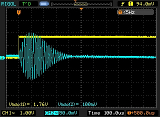

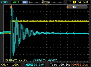

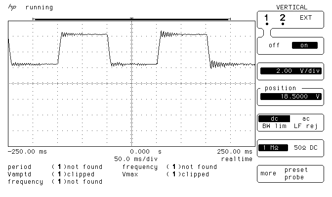

@ Abdul
die Sprungantwort einer Filterschaltung ist ein sehr interessantes
Thema,
guter Tipp, danke.
Diese Schaltung habe ich mal durchgemessen:
http://www.mikrocontroller.net/attachment/206498/BILD_RDS_FILTER.JPG
http://www.mikrocontroller.net/attachment/206499/SCHALTUNG_57kHz_FILTER.pdf
Der zeitliche Verlauf der einzelnen Kollektorspannungen sind in den
Bildern dargestellt.
Man erkennt sehr deutlich, was das Rechtecksignal (am Eingang von T1) in
jeder Filterstufe bewirkt.
Thema RDS-Decodierung:
Natürlich bewirkt eine solche Filterschaltung eine zeitliche
Verschiebung des RDS-Signals, ist aber nicht tragisch, wenn das
Bi-Phase-Symbol einige µs später decodiert werden kann.
Bernhard
Du brauchst eine konstante Gruppenlaufzeit(GLZ) innerhalb der
notwendigen Bandbreite des Signals. Die kann man aus der Sprungantwort
berechnen oder eben auch anders messen.
Am einfachsten realisierbar über Simulation z.B. in LTspice. Die GLZ
kannst du dir dort im Phasengang direkt anzeigen lassen.
Ist die Laufzeit nicht für alle Frequenzen innerhalb der
Durchlaßbandbreite konstant (hier zählen nur die die sich aus den
gewünschten Übertragungssignal ergeben, nicht Störsignale), dann
verwischen verschiedene (seriell ankommende) Bits (genauer Symbole)
miteinander. Damit sinkt unweigerlich das S/N.
Sobald die Filterbandbreite zu gering ist, tritt obiger Effekt
unweigerlich zumindest bei Analogfiltern auch ein.
@alle
nun sieht das analoge 57kHz-RDS-Signal schon ganz brauchbar aus
siehe: http://www.mikrocontroller.net/attachment/202871/img_9499.gif
Habe mir erlaubt, die einzelnen Filter etwas zu verstimmen.
Filter F1 = 57kHz + 500Hz
Filter F2 = 57kHz - 500Hz
Filter F3 = 57kHz + 500Hz
Filter F4 = 57kHz - 500Hz
Filter F5 = 57kHz + 500Hz
Filter F6 = 57kHz - 500Hz
Die grünen Linien kennzeichnen die 57kHz Einstellung, die blauen die 55
und 59kHz Einstellung.
Alle Filter auf exakt 57 kHz einzustellen ist bei dieser Filterschaltung
nicht sehr sinnvoll, da sich das ganze System "aufschaukelt" und ewig
nachschwingt. Somit werden die RDS-Signale "verwaschen".
Die Sprungantwort dieses Filters an den verschiedenen Messpunkten hefte
ich mal mit an.

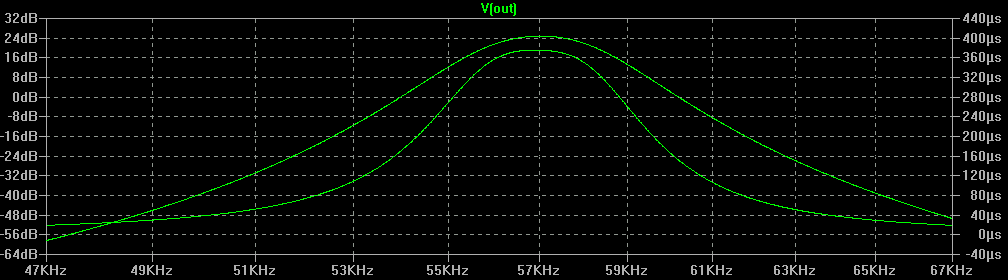

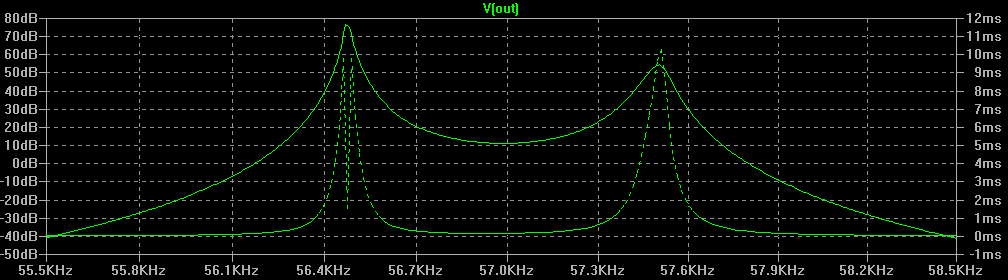

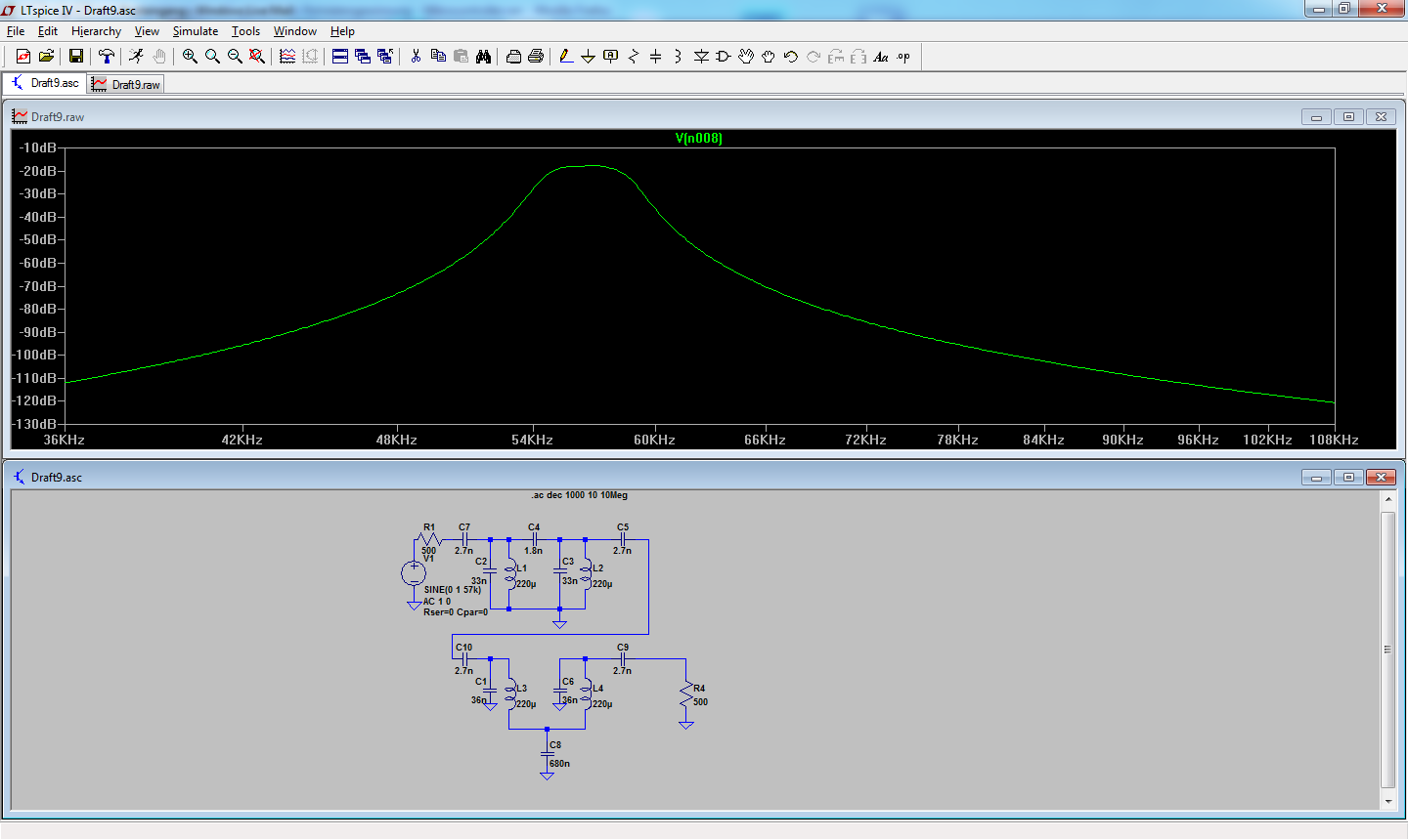

Viel Leute scheint es nicht zu interessieren. Also LTspice spukt mit dem
was du mir an Daten gabst, dies raus.
Filter 6 sollte man nochmal überdenken, da es ne andere
Übertragungskennlinie aufgrund anderer Belastung als die anderen 5
Filter hat.
Vielleicht kannst du noch etwas besser nachmessen was die Bauelemente
angeht? Ich mußte die 680uH auf 780u erhöhen, um die 57KHz genau zu
treffen.
So jedenfalls ist dein Filter für RDS viel zu schmalbandig.
Aber erstmal Popcorn machen...

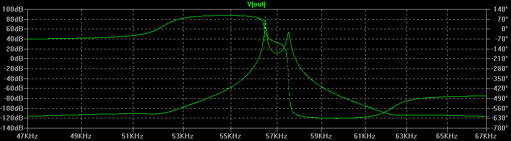

Hier noch die Variante mit +500 und -500Hz abwechselnd. Sieht schon
besser aus. Im Gegensatz zu der exakt 57KHz Version macht es da auch mal
Sinn die Gruppenlaufzeit zu plotten.
@Abdul
ich danke Dir.
Der RDS-Filter muss die 56 und die 58kHz passieren lassen, siehe
Spektrum.
Hinweis: Bei den Filtern habe ich bei Resonanz einen ohmischen
Widerstand von ca. 4k ermittelt (Parallelwiederstand zu L + C)
Ich installiere gerade LTspice IV.
Kannst Du uns mal die LTspice-Datei zur Verfügung stellen.
Bernhard
Die Filterbandbreite sollte 3KHz werden.
@alle
das gefilterte 57kHz-RDS-Signal habe ich mal mit mit dem 57kHz-Signal
aus dem Pilotton multipliziert.
Das Ergebnis der Multiplikation schaut schon ganz gut aus.
Man erkennt deutlich,wie die positive und negative Halbwelle entsteht.
@Abdul
ich schau's mir mal an.
Bernhard
Die 4K Parallelwiderstand habe ich nun reingemacht. Ändert aber nix an
der fehlerhaften Mittenfrequenz.
Dann hatte ich leider noch einen mächtigen Bug eingebaut, so daß ihr
leider alle bisher geposteten Plots vernichten könnt. Tut mir leid.
Insgesamt sieht es nun deutlich besser aus.
Wenn die die Verstimmung der Filter auf +/- 1KHz erhöhst, sieht es recht
gut aus. Mehr geht wohl nur mit echter Filtersynthese.

Probiers mal mit +/-1KHz. Sollte genau 3KHz Bandbreite ergeben.
@Jobst
@Abdul
>Dein Filter ist etwas zu schmal. Im Idealfall sollte man bei den langen
>Phasen die beiden Höcker erkennen.
Habe die Filter um ca. 2kHz verstimmt, die Höcker sind nun deutlicher
ausgeprägt.
Es kann auch sein, dass die Filter unterschiedlich verstimmt werden
müssen.
Der alte Gauß hätte sicherlich jetzt seine Freude an uns.
Bernhard

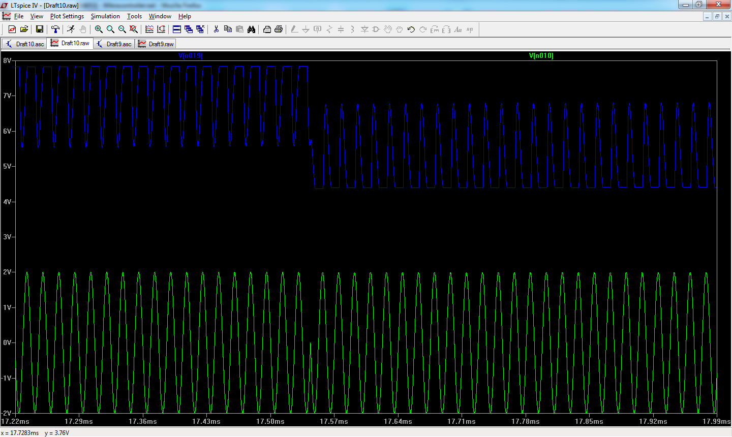

Hier mal ein Vorschlag um die PSK zu demodulieren.
Zuerst wird das Signal in der Frequenz verdoppelt damit die
Phasenspruenge wegfallen und dann wieder durch 2 geteilt. Mit dem Signal
wird das Ursprungliche Signal abgetastet. Je nach Phasenlage ergeben
sich dann Positive oder negative Impulse an der Sample und Hold Stufe.
Dort kann man die Information die in der Phasenlage steckt abnehmen.
Ausgangsignal = gruen = in der Mitte der Phasensprung.
Signal an der S+H Stufe = blau = man erkennt das sich der Pulse
veraendert hat.

Das MONO-Stereo-Frequenzspekrum (s.Amlage) zeigt, dass das Seitenband
des Stereo-Differnzsignals bis ca. 54kHz reicht.
Die Filterschaltung sollte demnach so dimmensioniert sein, dass das
57kHz RDS Signal (56/58kHz) davon nicht beeinflußt wird.
Ansonsten könnte es passieren, dass bei hohen Stereofrequenzen die RDS
Bitfehlerrate ansteigt.
Diese Erscheinung viel mir bei vorhergehenden Versuchen auf.
Momentan favorisiere ich die mehrstufige Filterschaltung
(Geradeausempfänger), ist aber Geschmacksache. Jede Stufe lässt sich
separat trimmen, ohne die anderen direkt zu beeinflussen.
Hab momentan ein Verständnisproblem. Das 57kHz-RDS-Signal soll
verdoppelt werden.
Vom Prinzip her kein Problem, aber das RDS-Signal bricht bei den
Nulldurchgängen (Hüllkurve) kurzzeitig für ca. 50µs "zusammen".
Diese relativ lange Zeit, muss der Frequenzverdoppler, bzw. der
Demodulator, verkraften können.
Gegenwärtig arbeite ich noch mit einem Frequenzverdreifacher (19kHz x
3),
die Hardware ist zwar etwas aufwändiger, hat aber nicht nur Nachteile.
Die Takgenerierung kann daraus erfolgen (57kHz : 8), man benötigt keine
Spetial-Quarze, bei der weiteren Bi-Phase-Decodierung ist der µC-Takt
nicht ganz so von Bedeutung.
Die Multiplikation beider Signale (57kHz-RDS mit 57kHz aus
Pilotfrequenz) ist relativ unkompliziert.
siehe:
http://www.mikrocontroller.net/attachment/207059/RDS_FILTER_2kHz_verstimmt.jpg
Leider habe ich noch keine richtige Idee, wie man aus dem
Multiplizierten Signal eine Hüllkurve gewinnt. Eine einfach
Diodenschaltung reicht sicherlich nicht?
> verdoppelt werden.
Ja, damit werden die Phasenspruenge eleminiert. Nach der Teilung durch 2
gibt es da keine Phasenspruenge mehr drin. Mal dir da Signal mal
zeitlich auf dann siehst du wie der Trick funktioniert.
Wenn du dieses Signal jetzt mit dem Eingangssignal multiplizierst und
dann Filters (Tiefpass) dann bleibt dein urspruengliches Signal ueberig.
Tipp zur Rechnung:  x = Eingangsignal mit Phasenspruenge also sin(x) u.
cos(x)
y = das aus dem Teiler kommende Signal und von Phasenspruenge bereinigt.
sin(x) * sin(y) = -1/2 * (cos(y+x) - cos(y-x))
cos(x) * sin(y) =  1/2 * (sin(y+x) - sin(y-x))
davon wird das Summensignal durch einen Tiefpass unterdrueckt dann
bleibt:
den Faktor 1/2 lassen wir einfach weg.
cos(y-x) und -sin(y-x)
Da y und x ja gleich sind wird das Argument = 0 also ergibt:
cos(y-x) = cos(0) = 1 und -sin(y-x) = - sin(0) = 0
Heraus kommt dann nach dem Multiplizierer und Tiefpass 0 oder 1 je nach
Phasenlage des Eingangssignales.
Kleines Problem hat die Sache doch: Die Anfangsphaselage ist nicht
vorraussehbar weil das Flipflop irgendwo steht. Loesung es wird nur die
Differenz zur vorigen Phasenlage uebertragen. Also DBPSK gemacht.
Dann klappts auch mit dem Nachbar eh Phasenlage.
Wie hast du dieses Filter erzeugt? Programm und Vorschrift? Danke!
Das hier gibt die Verhältnisse besser wieder.
Mit dem Program:
http://www.aade.com/filter.htm
Butterworth Filter design. Einmal mit Hochpunktkopplung einmal mit
Fusspunktkopplung.
Bei Hochpunktkopplung ist die untere Filterflanke steiler und bei
Fusspunktkopplung die obere.
Aha. Der Phasenverlauf ist erstaunlich geradlinig, womit die GLZ günstig
wird.
Hast du es mal getested?
@alle
Ein Foto der Wobbelkurve, derzeitige Filtereinstellung, lege ich mal mit
bei. Mich wunderte die Breitbandigkeit des Filters, aber derzeit läuft
die Demodulation damit ganz vernünftig.
Gewobbelt wurde mit diesm Projekt:
Beitrag "Spektrumanalysator Frequenzspektrumanalysator Frequenzspektrometer Speki Wobbelgenerator TFT Atmega8"
Die anderen Bilder zeigen das Multiplizierte Ergebnis bei einem starken
und etwas verrauschten Sender.
Und ein Mitschnitt eines starken und etwas verrauschten Senders.
Bei dem verrauschten Sender erkennt man deutlich die Phasenverschiebung
des RDS-Signals nach wenigen 57kHz Schwingungen.
Große Bitte.
Könnte jemand von Euch eine 57kHz PLL mit dem 74HCT4046 entwerfen, ich
würde sie auch nachbauen.
Die Frequenzverdreifacherschaltung generiert ca. 100mV Sinus bei 57kHz,
sie soll die PLL ansteuern.
Ziel soll es sein, bei verrauschten Sendern, die 57kHz (3x19kHz)
phasentreu bereitzustellen.
Bernhard
Du willst von den 19 kHz ausgehen mit der PLL?
Mal sehen wenn ich im laufe des Tages Zeit bekomme.
Hier das gewünschte Samplefile mit 192KHz und RDS. Und ein Testfile für
LTspice zum Einlesen und bespicen.
Hier wie versprochen die PLL die aus 19kHz die 57kHz erzeugt.
In Teiler3 sieht man die vervielfachung der 19kHz.
Um das Einschwingverhalten des PLL Filters zu demonstrieren sieht man
die Messung am VCO Eingang (Optimal und Unterdaempft).
Es wurde die Engangsfrequenz der PLL von 19KHz auf 19.5kHz periodisch
umgeschaltet. Einmal mit Optimal Daempfung und einmal Unterdaempft
(11KOhm Widerstand im Filter auf 0 Ohm gesetzt). Man sieht das das
klingeln beim Einschwingen.
@Helmut
ich danke Dir.
> ...und einmal Unterdaempft (11KOhm Widerstand im Filter auf 0 Ohm
> gesetzt). Man sieht das das klingeln beim Einschwingen.
Ich hätte die Maßnahme 11kOhm auf Null als Überdämpfung bezeichnet,
denn würde die 11kOhm auf unendlich gesetzt werden, wäre keine Dämfung
mehr zu verzeichnen, also eine Unterdämpfung.
Oder habe ich einen Denkfehler?
@alle
Thema PLL, hier sind ein paar grundlegende Probleme ganz gut
beschrieben:
http://www.elektronik-kompendium.de/public/schaerer/pll4046.htm
Bernhard
Wenn es anfängt zu schwingen ist eher die Dämpfung zu klein, also
Unterdämpft.
@alle

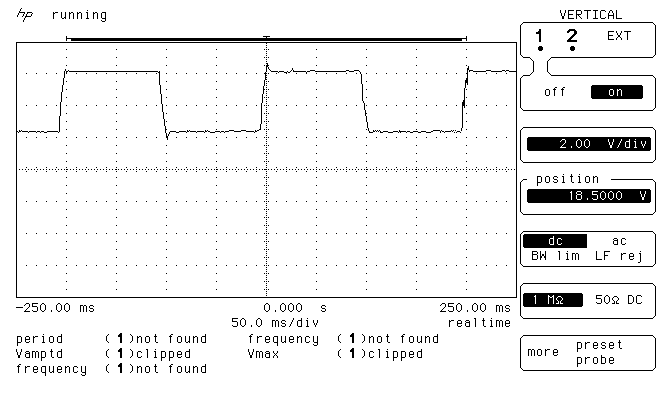

@alle
ich habe den Ausgang des Rohdatendecoders SAA6579 nochmal genauer
untersucht.
Bei steigender Flanke des Taktausgangs wird der Datenpin entsprechend
geschaltet, bei fallender Flanke kann dann am nachfolgendem Decoder die
Datenübernahme erfolgen.
Bernhard

Aber auch in dieser Zeit werden decodierte Daten zur Verfügung gestellt,
in der Hoffnung, dass brauchbare RDS-Bits dabei sind.
Im Bild "V2_2.jpg" kann das Ausganssignal des Demodulators sichtbar
gemacht werden.
Im Bild "V2_1.jpg" habe ich die Signale mit einem SAAxxx verglichen, sie
laufen syncron zueinander.
Ein Quarz ist nicht erforderlich, denn der RDS-DATA-Takt wird aus dem
57kHz-Eingangssignal (aus Pilotton) gewonnen.
Die Schaltung läuft auch beim internen 8MHz RC-Takt problemlos.
Bernhard

Das SAF7579 hatte noch kein Filter onboard. Daher wird man ein passendes
Filter im DB finden. Q sollte ca. 9 sein bzw. die Bandbreite 3,5KHz.
@alle
Helmut hatte eine gute Idee, die benötigten 57kHz zur Decodierung kann
aus dem 57kHz-MPX-Signal generiert werden.
Der µC arbeitet im CTC-Modus, als "freilaufender Oszillator", wird aber
durch das 57kHz Eingangssignal, welches aber ständig die Phase
wechselt, synchronisiert.
Bei jedem Flankenwechsel erfolgt bei Bedarf eine leichte
Synchronisation des Oszillators indem der CTC-Wert des Timer2 geändert
wird.
Problem: Während eines Phasenwechsels (siehe ZOOM) erhält man keine oder
sogar falsche Impulse für die Synchronisation des Oszillators.
Der µC erkennt eine extreme Abweichung oder fehlende Synchronisation und
ignoriert die störenden oder fehlenden Impulse und arbeitet im
Freilauf weiter.
Anmerkung: Die 57kHz am Ausgang werden durch eine Timermanipulation und
einer hinterlegten Tabelle generiert
Bernhard
Interessant. Versuch mal die 57KHz runterzuteilen auf den Datentakt und
mit diesem das Eingangssignal zu samplen.
Die 57KHz brauchen nur durch 48 geteilt zu werden und schon können wir
uns am Datentakt erfreuen (57kHz:48= 1.187,5kHz).
Aber, der Daten-Takt läuft dann noch nicht synchron zu den RDS-Daten.
Im Bild habe ich ein Biphasesymbol "1" und "0" und den 57kHz Takt
dargestellt.
Ein Biphasesymbol besteht immer aus 48 x 57kHz Perioden.
Ein Rohdatendecoder muss durch seine eingebaute Logik die Bihasesymbole
voneinander trennen können, um den Daten-Takt entsprechend zu
synchronisieren.
Das Sampeln ist unkompliziert, kann nach jedem 57kHz Takt erfogen oder
auch zu anderen Zeitpunkten.
Bernhard
@alle
diese Frequenzverdreifacher- Schaltung erzeugt phasengenau das 57kHz
Signal aus der 19kHz Pilotfrequenz des Senders.
Der Programmcode für den ATmega8 wurde in Assembler erstellt.
Bei jede fallenden Flanke des 19kHz Eingangssignal erfolgt ein
Interruptaufruf.
Im Interrupt wird berechnet, ob eine leichte Taktkorrektur des
CTC-Timers (Timer2) erfolgen soll.
Ein Störimpuls wird weitestgehend unterdrückt und der 57kHz Oszillator
arbeitet mit seiner Quarzgenauigkeit im Freilauf weiter.
LED:
- GRÜN: Eingangssignal liegt an
- GELB: leichte Korrektur des 57kHz Ausgangssignals
- ROT: 19kHz Eingangssignal ist unbrauchbar (starkes Phasenrauschen)
Bernhard
