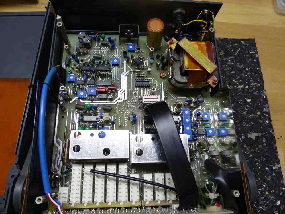

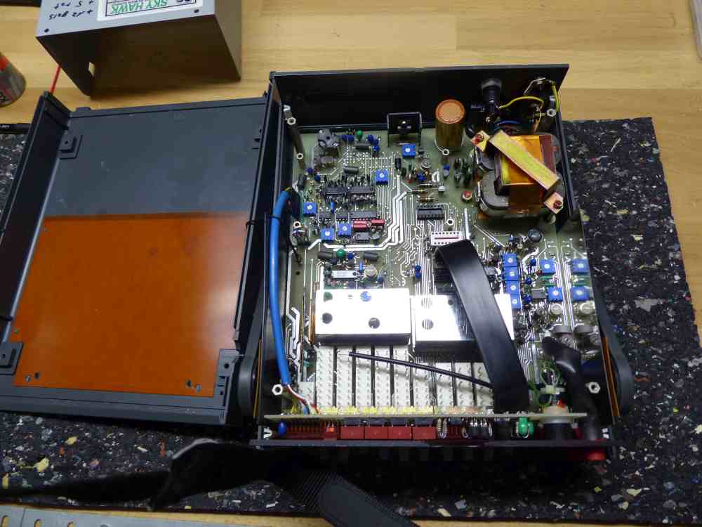

von Andree R. (smarti0815)
ich habe ein recht gut erhaltenes Multimeter (NORMA DA3232) in der Bucht
ersteigern können.
Klappt soweit alles, bis auf die Analoganzeige. Die LED funktionieren
alle,
mir scheint, dass die gar nicht angesteuert werden.

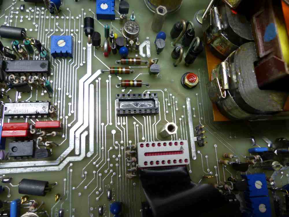

Bevor ich jetzt anfange den Fehler zu suchen, möchte ich folgendes
klären:
Im inneren ist ein leerer IC-Sockel zu sehen. Meine Vermutung ist, das
hier schon der Fehler liegt. (siehe Fotos)
Kann mir hier jemand helfen?
Vielleicht hat jemand einen Schaltplan, den er mir zur Verfügung stellen
kann.
Vielen Dank vorab.
smarti0815
von Old P. (Gast)
das ist kein IC-Sockel, es ist ein Steckplatz für das Bandkabel einer
Zusatzbaugruppe, die auf die sichtbaren Schraubbolzen gehört. Ähnlich
dem vorderen Band.
Ich habe auch 2 Norma-DMM, die gibt es auch als Siemens.
Old-Papa
Super. Danke für die Info.
Dann muss ich wohl weiter forschen.
Hat vielleicht jmand einen Tipp, oder eine Schaltplan?
Welches SIEMENS-Modell ist denn baugleich?
LG
AR

Mit einem Schaltplan kann ich leider nicht dienen, aber mit meiner
Erfahrung bei der Reparatur eines Norma D4000 Tischmultimeters, das
vermutlich gegen Ende der 70er-Jahre des vorigen Jahrhunderts
hergestellt wurde: Einige dieser verfluchten Tantal-Zeitbomben waren
niederohmig und schlossen die Versorgungsspannung(en) kurz. Ich habe
kurzerhand alle durch Al-Elkos bzw. keramische Kondensatoren ersetzt. Da
die Leiterplatten wie bei Deinem Gerät keinen Lötstopplack besaßen,
lötete ich einfach SMD-Kerkos zwischen die Leiterbahnen. Nun läuft das
Schätzchen wieder.

@Volker. Die Tantals messe ich gerade alle durch.
Bisher ohne Erfolg. Dabei bin ich aber auf einen zerschossenen
Operationsverstärker gestoßen (Hatte ein Loch). Ausgewechselt-> Auch
nicht besser.
Da muss duch was im Eingangsbereich passiert sein. Die OPs verstärken
doch das Analogsignal, bevor es digitalisiert wird, oder?
