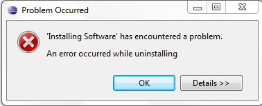

von tim (Gast)
Guten Tag,
leider funktioniert bei mir das Plug in einbinden nicht. Habe es manuell
und wie in der Anleitung mit dem Pfad angeben versucht, jedoch kommt
immer eine Fehlermeldung(nach drücken von finish).
Gruß Tim
