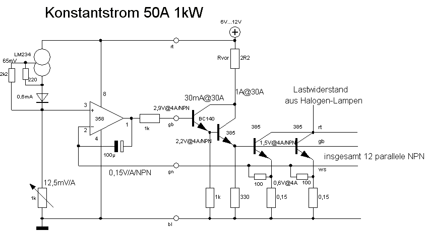

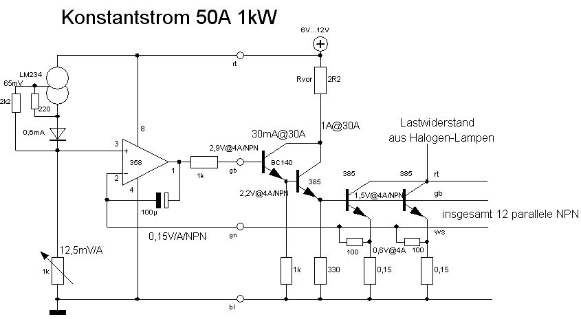

von Hermann (Gast)
Ich habe den Beitrag erst jetzt gelesen - inzwischen hat sich das Thema
ja wohl erledigt. Die ursprüngliche Frage war ja eine Stromsenke für den
kW-Bereich.

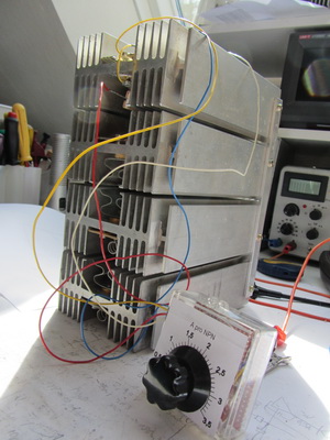

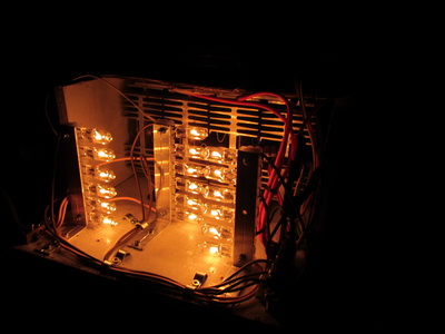

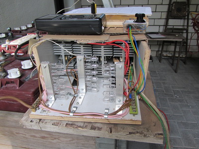

Dazu habe ich hier eine QuickAndDirty-Lösung:
Stromkonstanter mit 50A 1kW, beliebig ausbaubar.
Den habe ich gebraucht, um aus mehreren defekten Sätzen
Transaktionsbatterien für Hebebühnen einen funktionierenden Satz
zusammenzusetzen. Ein Satz bestand aus 4 Einzelakkus mit 6V 220Ah. Da
ich die Stromquelle wohl so schnell nicht wieder brauche, habe ich alles
aus vorhandenen Teilen prototypenmäßig zusammengebaut.
Die Transistoren (Typ unbekannt) sind aus einem alten
Großrechnernetzteil. Es sind auf jedem Kühlblech 3 Transistoren mit je
0,15 Ohm Emitterwiderständen aufgebaut. Davon habe ich 4 parallel
geschaltet - also 12 parallele Transistoren. Der gesamte Kühlklotz sitzt
in einer Pappkiste zur Luftführung des Lüfters. Um mehr Leistung
verbraten zu können, ist im Kollektor ein Vorwiderstand aus 18 Stck
12V-50W-Halogenlampen z.B. als 9p2s geschaltet.
Ich habe meistens einen kompletten Satz Akkus mit 24V entladen. Zum
Laden musste mein Schutzgasschweißgerät herhalten. Die Spg habe ich
direkt vom Gleichrichter mit einem Starthilfekabel abgenommen. Strom und
Spg haben genau gepasst.
Ein bisschen abenteuerlich war es schon...
von MaWin (Gast)
Der 100uF Elko in der Rückkopplung ist doch nicht dein Ernst.
Vielleicht hätte man die 100 Ohm Widerstände grösser wählen sollen.
von Hermann (Gast)
Ist etwas lange her... Ich habe mir nicht sehr viel dabei gedacht. Bin
mit den 100R wohl auf 10mS Zeitkonstante gekommen und es hat
funktioniert, es sollte ja keine schnelle Regelung werden. Die 100R mit
den 0R15 waren jeweils mit 3 Transistoren fertig verdrahtet auf dem
Kühlkörper - die habe ich so wie sie waren eingesetzt.
Aber wo ist denn das Problem?
