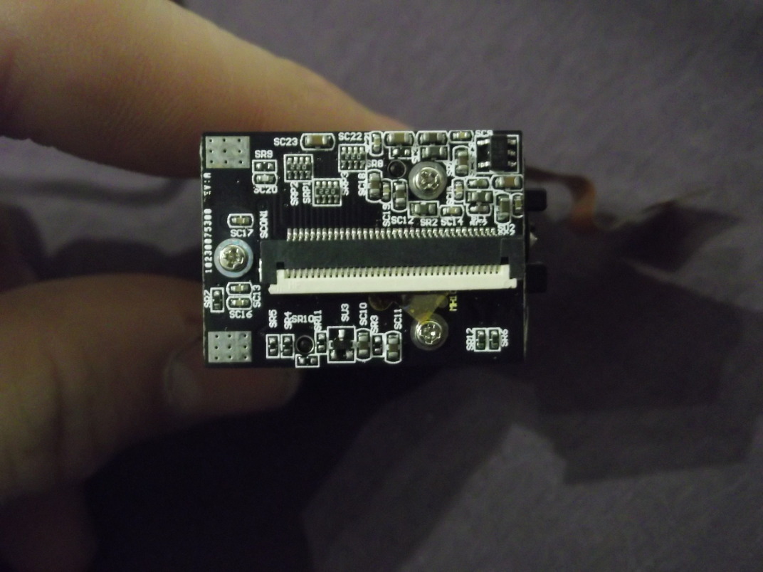

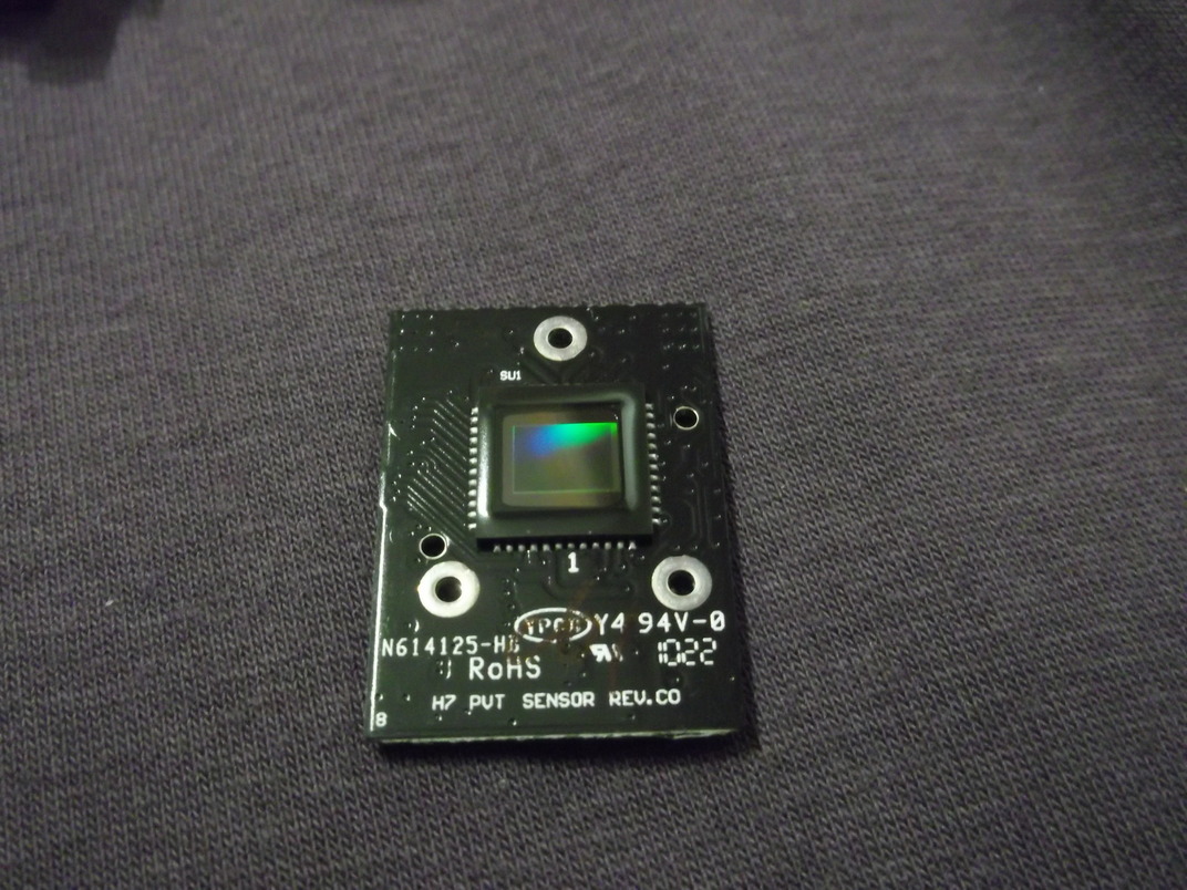

Hallo.
Ich habe einen Bildsensor aus einem alten Camcorder gebaut. Das Display
war kaputt.
Nun möchte ich, da es ein 720p-Camcorder war, das Kameramodul als Webcam
o.ä. nutzen.. Aber wie bekomme ich da Signale raus..
Ich dachte das entweder mit nem Arduino oder einem A-D-Videograbber zu
realisieren. Alternativ hätte ich auch noch eine Webcam, wo ich den
Sensor vielleicht durch den anderen Tauschen könnte?
Gibt´s da irgendwelche Möglichkeiten?
Bilder des Modus sind im Anhang.
Danke schonmal im Voraus.
LG, Daniel
von Martin S. (sirnails)
Das steht im Datenblatt des Sensors. Den Rest erfährst Du, wenn Du das
Layout des PCB aufdröselst.
> realisieren.
Bei dem Teil würde ich eher an einen FPGA denken. Mit einem klassischen
µC hast Du gar keine Chance, weil die viel zu wenig RAM haben. Außerdem
braucht die Bayer Konvertierung sehr viel Rechenleistung.
Getreu dem Motto: Alle Sensoren sind gleich?
Ja: http://www.ebay.de/bhp/logitech-hd-720p

von Uwe (Gast)
Jup und weil die oberseite nicht bedruckt wird weil da das Bild
durkommt, schreiben die hersteller die wenn überhaupt auf die Untere
Seite des ICs.
Also Auslöten ;-)

von Fpgakuechle K. (Gast)
PittyJ schrieb:
> Die Teile laufen doch fast alle digital. Was soll da ein AD-Wandler?
Für die nicht digitalem wie CCD-sensoren.
> Seite des ICs.
Schau dir doch die ICs in der Kamera in der Nähe des Bandkabels an,
dass sollten die sensortreiber sein. Anhand deren datenblattes könnte
man den sensortyp schon mal abschätzen.
MfG,
Oder suche den I²C Bus über den die Kameraeinstellungen geschrieben
werden.
