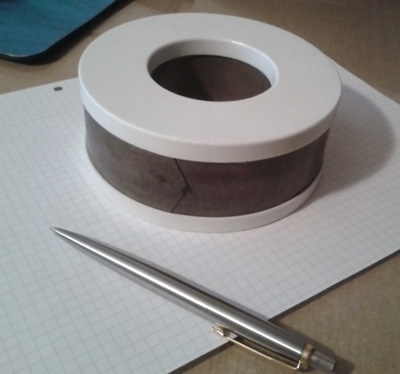

Ich habe einen Ringkern:
Außendurchmesser: 125mm
Innendurchmesser: 65mm
Höhe: 50mm
Wicklungsfläche: 1500mm²
Gewicht: 3.4kg

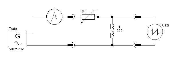

Maxim S. schrieb:
>Mir ist bisher nur eine>Methode bekannt, um die Sättigungs festzustellen. Dafür braucht man eine>Sekundärwicklung. Bei Sättigung würde die Sinuskurve auf der>Sekundärseite verfälscht.
Eine Testwicklung aufbringen, zum Beispiel mit 100 Windungen.
Prüfschaltung aufbauen, siehe Bild. Wenn die Schwingung nicht
mehr Sinusförmig ist, die Schwingung wird dann zunehmend spitzer,
bedeutet das, der Sättigungsstrom ist erreicht. Nun kann man
für jede beliebige Windungszahl den Sättigungsstrom berechnen.
Wenn der zum Beispiel bei 100 Windungen 1A ist, ist er bei
1000 Windungen 100mA oder bei 2000 Windungen 50mA.

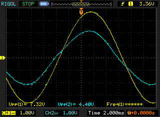

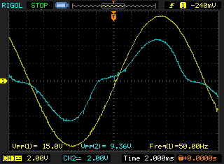

Ich habe nun Messungen durchgeführt. Primär (gelb) 6 Wicklungen,
Sekundär (blau) 5 Wicklungen, unbelastet. Die Spannungen wurden direkt
an den Wicklungen abgegriffen. Man sieht, dass bei einer doppelten
Amplitude der Primärspannung die Sekundärspannung deutlich verformt
wird. Ist das in etwa was man erwartet, wenn der Kern sättigt? Wäre dann
die erste Spannung noch ok, oder sättigt der Kern hier auch schon zu
sehr? Die Sekundärspannung ist ja nicht mehr so richtig sinusförmig.
Die Wicklungen sind auf dem Ring jeweils gegenüberliegend und eng
gewickelt. Ich weiß nicht, inwiefern das eine Rolle spielt.
Wahrscheinlich keine so große.
Wenn ich die Primärspannung aus dem zweiten Plot nehme als U_rms = 3.16
V, so ekomme ich eine Sättigungsmagnetisierung von 1,57 Tesla.
Und die 1,5 Tesla dürften auch zu viel sein.
Bei der obigen Messung entsteht das Bild dadurch, dass gößere Streuung
zwischen Primär- und Sekundärwicklung einsetzt, wenn Sättigung
vorliegt. Damit ist dann primär und sekundär weniger gekoppelt. Im
ersten Bild liegt man dann schon weit über der sinnvollen Grenze. Es
müsste dabei dann schon kräftige Wirk- (und Heiz-) Leistung im Kern
entstehen.
Wenn Du da mithilfe eines Stromfühl-Widerstands (0,1 Ohm oder 10mOhm)
den Primärstrom messen würdest, wären im Stromverlauf schon saftige
Stromspitzen zu sehen. Die Sättigung ist anhand des Stroms weitaus
sichtbarer als anhand der Sekundärspannung.

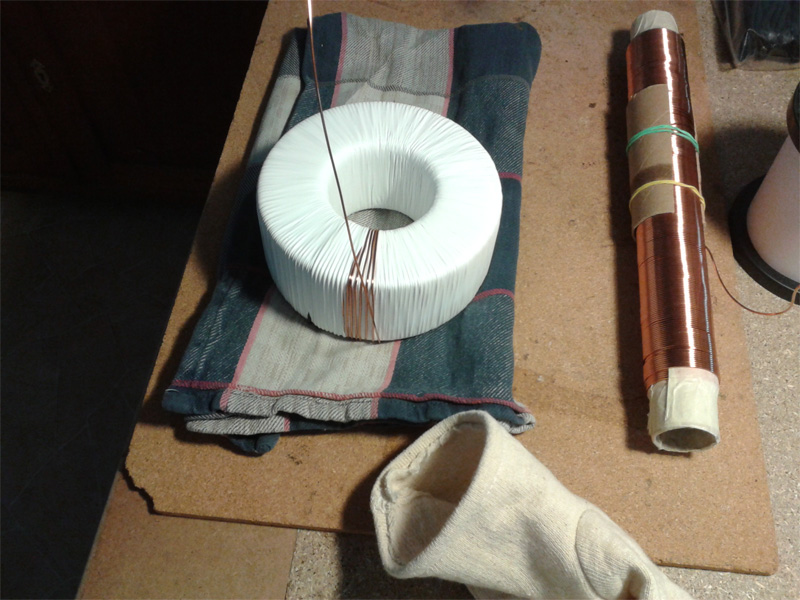

So, ich habe nun vier Umläufe mit 175 + 165 + 155 + 145 = 640 Windungen.
Der restliche Kupferdraht ist auf einer Papierrolle aufgewickelt. Kann
ich die Primärwicklung so ans Netz anschließen? Ich möchte prüfen, ob
640 Windungen vielleicht schon ausreichen. berechnet habe ich ja 690 bei
einer angenommenen Sättigungsmagn. von 1T. Ich frage mich, welchen
Effekt die parallel geschaltete Luftspule (also der Kupferdraht auf der
Papierrolle) haben kann.
(Im Bild der Anfang der dritten Runde.)
Maxim S. schrieb:> Ich frage mich, welchen Effekt die parallel geschaltete Luftspule> (also der Kupferdraht auf der Papierrolle) haben kann.>> (Im Bild der Anfang der dritten Runde.)
Die paar mH kann man im Verhältnis zur Wicklung auf dem Kern
vernachlässigen.
Am Besten ist der Betrieb über einen Regeltrafo, da kann man die
Spannung langsam hochdrehen und erkennt das Erreichen der Sättigung am
starken Stromanstieg.
Mein Multimeter zeigt 0.00A an, wenn der Trafo ans Netz angeschlossen
ist. (Nur beim Einschalten springt die Anzeige manchmal kurz auf über
1A, was ja normal ist.) Kann man daraus schließen, dass die 640
Windungen bereits ausreichen?
Wow, Deine Geduld beim manuellen Ringkerntrafo wickeln will ich haben!
Respekt!! Ich krieg schon bei 60-70 Windungen auf einem
Schaltnetzteil-Ringkern die Krise.
Wenn er sich so bereits an 230V~ anschließen läßt ohne daß es knallt,
eine kleine Zeit abwarten. Der Trafo dürfte nicht sonderlich warm
werden. Die Ruhestromaufnahme guter leistungsstarker Trafos ist
außerordentlich gering.

realisiert habe, worauf ich mich da eingelassen habe. Trotz Handschuhen
hat sich am Daumen Hornhaut gebildet. ;)
> Wenn er sich so bereits an 230V~ anschließen läßt ohne daß es knallt,> eine kleine Zeit abwarten. Der Trafo dürfte nicht sonderlich warm> werden. Die Ruhestromaufnahme guter leistungsstarker Trafos ist> außerordentlich gering.
Test bestanden, keine Erhöhung der Temperatur feststellbar.
Ich habe aber vor der Sekundärwicklung mehr Respekt. Denn die besteht
aus 2mm-Kupferdraht und zudem auch noch zweifach. Der Kupferdraht lässt
sich schon recht mühsam biegen.
Hält der Trafo noch?
Grob gerechnet wird das Teil bei Nennlast und Zimmertemperatur 150°C
heiß.
Die Mylar-Folie wird's freuen :-D
Die 5K Erhöhung im Leerlauf wird man zuhause wohl kaum messen können.

> Außendurchmesser: 125mm> Innendurchmesser: 65mm> Höhe: 50mm> Wicklungsfläche: 1500mm²
Mit oder ohne Plastik? Für die Berechnung bitte die Netto-Maße (ohne
Plastik) verwenden.
