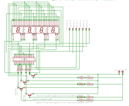

Jetzt habe ich die Schaltung gestern auf das Steckboard gesteckt
(siehe Bild im Anhang)

Geht das überhaupt, denn insofern ich da die NPN-Transistoren zwischen
schalte ?
(siehe dokumentiertes Bild), aus dem Anhang !

von Norbert H. (lapster)
Ich habe mich jetzt einigermasen in das Thema eingearbeitet,
weswegen ich nun auch eine Zeichnung im Eagleformat erstellt habe.
In meinem neuen Schaltplan benutze ich wie bereits am Anfang
beschrieben,
die 4 stellige 7 Segmentanzeige von Pollin sowie
4 x NPN-Transistoren BC547B !
Beim Schaltplan bin ich mir allerdings noch nicht sicher ob diese so
funktioniert,
da ich hier die NPN's so angesteuert habe dass diese die
PHYSIKALISCHE STROMRICHTUNG (von - nach +) bzw. Elektronenstrom,
berücksichtigen.
Für die Berechnungen der Wiederstände nutzte ich die Technische
Stromrechnungsgrundlagen, wäre allerdings dankbar insofern hier
nochmals jemand einige Blicke darauf werfen könnte.
Ich bin mir nicht sicher ob es richtig ist den BASISEINGANG der NPN mit
der KATHODE des LED-Displays zu verbinden, aber nehme an das hier die
Elektronen in den jeweiligen NPN am BASISEINGANG einfliessen ?
Insofern wäre der EMITTEREINGANG in Durchlassrichtung bei (mind. 0,7
Volt)
geschalten, und der Grossteil (ca. 99 % der Elektronen) würden somit vom
PLUSPOL des KOLLEKTORS angezogen!
Habe ich das richtig verstanden ?
Gruss:
Lapster
von Karl H. (kbuchegg)
Normalerweise achten wir hier darauf, dass Zeichnungen nicht zu groß
gepostet werden.
Aber sie dürfen schon so groß sein, dass man zumindest die Beschriftung
der Bauteile ohne Lupe und Raten lesen kann.
MIt der kann keiner was anfangen.
Dein PNG war schon ok. Aber achte beim nächsten mal darauf, dass du
etwas größer aus Eagle raus exportierst.
Allerdings: auch wenn man nur die Hälfte in dem kleinen PNG erahnen
kann, die ganze Transistor-Ansteuerung da im unteren Teil sieht ziemlich
falsch aus.
berücksichtigen.
Quatsch.
In der ganzen Elektrotechnik und Elektronik tut man immer so, als ob der
Strom von + nach - rinnt. Um Transistoren zu verbauen braucht man auch
nicht mehr.
Ein NPN Transistor steuert auf, wenn in seine Basis Strom rein rinnt und
über den Emitter wieder abrinnt. Mehr muss man nicht wissen.

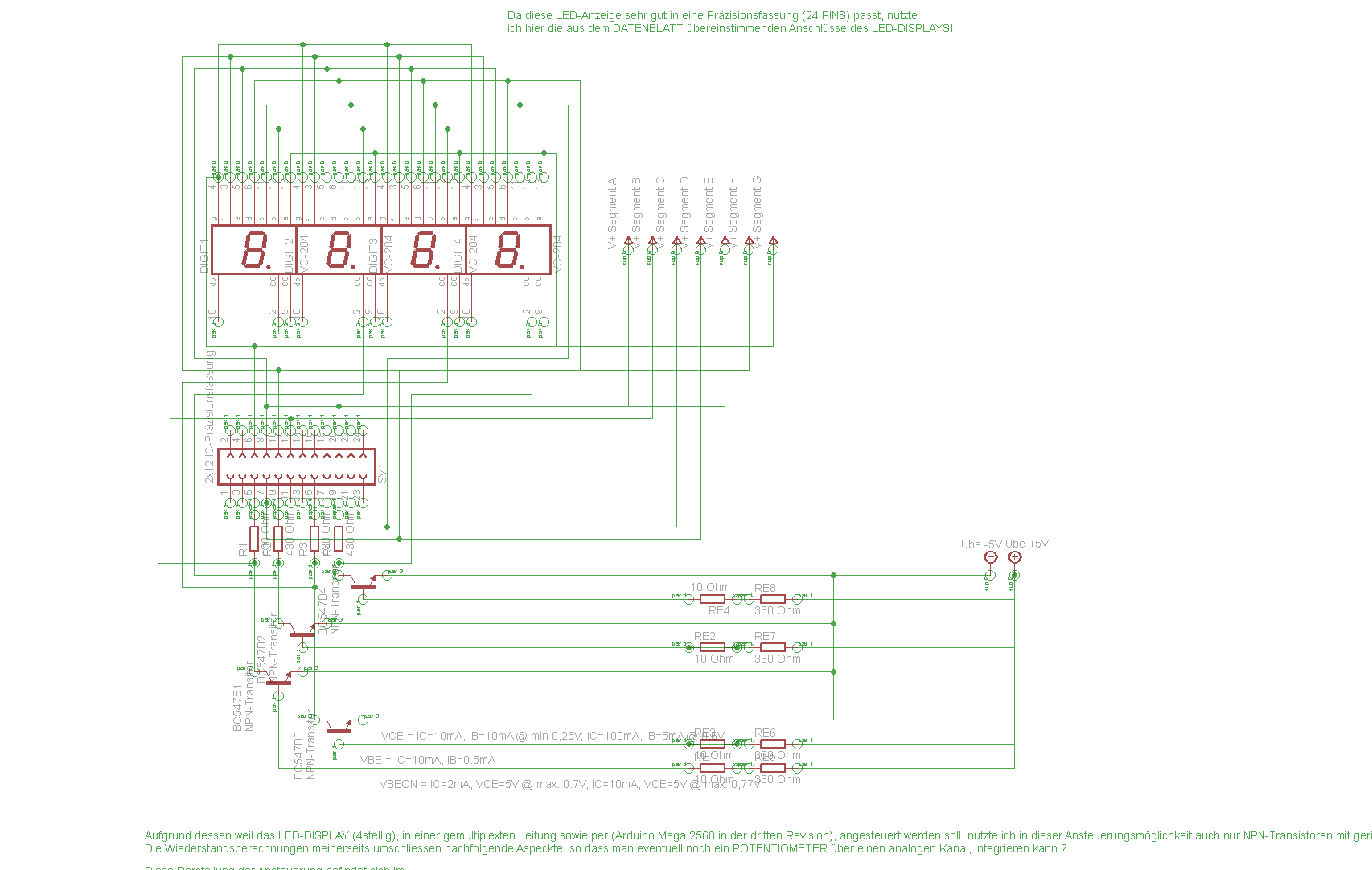

Hier die Zeichnung meines Schaltplans von den ich nun annehme daß man
hoffentlich alle Bauteile erkennt.
Die anliegende Spannung an den Anschlüssen der NPNs sollen normalerweise
0,4 und 0,7 Volt (je nach Halbleitermaterial) betragen,
und der Arduino Mega liefert lt. Datenblatt 5 Volt sowie max. 40mA pro
Digitalen Ausgang.
Meine Frage hierzu:
Die 430 Ohm Wiederstände sind wahrscheinlich in der Anodenansteuerung
pro Segment gleich nach dem jeweils betroffenen Ausgangspin anzuordnen.
Wenn das der Fall sein sollte, dann kann vermutlich der 430 Ohm
Wiederstand am jeweiligen Kathodenausgang nach der Präzisionsfassung
entfernt werden.
Somit beträgt die Stromstärke 0,0116279069767442 Ampere und entspricht
der Angabe aus dem Datenblatt der LED-Anzeige von 10mA nicht exakt,
sondern liegt leicht darüber.
Da es sich um eine gemultiplexte Leitung handelt,
sind hier laut Datenblatt zur LED-Anzeige bis maximal 15mA zulässig.
Die Basis muß also um 0,4 bis 0,7 Volt positiver als als der Emitter
sein,
ansonsten sperrt der BC547 da die Schwellenspannung nicht erreicht wird.
SIEHE DATENBLATT BC547:
http://www.pollin.de/shop/dt/OTIzOTY4OTk-/Bauelemente_Bauteile/Aktive_Bauelemente/Transistoren/Transistor.html
Kann das jemand bestätigen ?
Nö.
Die Ansteuerung ist Quatsch.
* was soll die Präzisionsfassung da mitten drinn?
* alle Segmente einer Stelle teilen sich einen gemeinsamen Vorwiderstand
* aber auch nur unter der Voraussetzung, dass über die Fassung die
  Verbindung nach Masse hergestellt wird
* die Basen aller Transistoren sind alle an +, d.h. die NPN leiten
  d.h. du kannst da ja gar nicht die einzelnen Stellen zum Multiplexen
  ein und ausschalten. -> alle 4 Stellen zeigen immer das gleiche an.
Karl Heinz schrieb:
> Nö.
Die Präzisionsfassung nutze ich weil die LED-Anzeige so gut einpassbar
ist.
Zudem existiert dieses LED-Display in keinen mir bekannten Layout und
somit habe ich improvisieren müssen, selbstverständlich unter Beachtung
der Stromverbindungsleitungen welche ich aus dem Datenblatt des
LED-Displays bezog !
Danke für diesen Tip, aber die Wiederstände sind ok oder sollte ich
statt der 430 Ohm besser andere, benutzen.
430 Ohm sollten doch pro Segmentansteuerung vor der Anode, ausreichen,
oder ?
Ja genau, über die Präzisionsfassung und somit pro gemeinsamer Kathode
je Zifferndarstellung des LED-Displays und womit es 4 Kathoden wären.
Die Dezimalstellen des LED-Displays werden in dem Schaltplan nicht
berücksichtigt, da sie nicht benötigt werden.
Kann ich das nicht in einem Programm bzw. Sketch per Programmierung des
Arduino erledigen, indem ich das jeweils betroffene Bit auf LOW oder
HIGH stelle ?
> Karl Heinz schrieb:
>> Nö.
> ist.
Schön.
Die hat dann aber im Schaltplan nichts verloren.
Das ist ein Aufbaudetail, dass du anstelle die Anzeigen direkt in die
Platinen einzulöten, erst mal eine Fassung in die Platine lötest und
dort dann die Anzeigen reinsteckst. Für den Schaltplan ist das
irrelevant und verwirrt mehr als es nützt.
Widerstand, mit kurzem i
wieder ... noch einmal
wider  ... entgegen
Kommt auf die Anzeige an. Was sagt der Hersteller wieviel Strom er sich
pro LED so vorstellt?
Bei normalen LED kann man von ca. 15mA bis 20mA ausgehen.
Da aber gemultiplext werden soll, muss man höher gehen. Theoretisch das
4-fache davon, weil es ja 4 Stellen sind. Die einzelne Stelle muss in
der kurzen Zeit in der sie brennt, ja so hell brennen, dass das mittel
aus der Hell-Phase und der Dunkelphase wieder der Helligkeit bei ca.
15mA entspricht.
D.h. ich würde in dem Fall mal einen Strom von so ca. 40 bis 50mA
anstreben.
430 sind da viel zu viel.
> oder ?
Leuchten werden sie. Die Frage ist: wie hell.
Wobei: die meisten LED sind bei 15mA sowieso schon recht hell. D.h. man
muss nicht auf das 4-fache dieser 15mA gehen. Daher auch 40 bis 50 und
nicht 60mA. Im Zweifel musst du ausprobieren. Das hängt auch davon ab,
wie die Anzeige verbaut ist. Draussen im Sonnenlicht sieht die Sache
anders aus wie im Zimmer in einem Gehäsue verbaut mit einer entsprechend
gefärbten Plaxiglas-Abdeckung davor.
Aber 430 sind definitiv zu hoch. Wenn du rechnest wird irgendwas in der
Größenordnung von vielleicht 50 bis 100 Ohm rauskommen.
> Arduino erledigen
wie willst du das den machen, wenn die Basen aller Transistoren auf eine
gemeinsame Leitung führen?

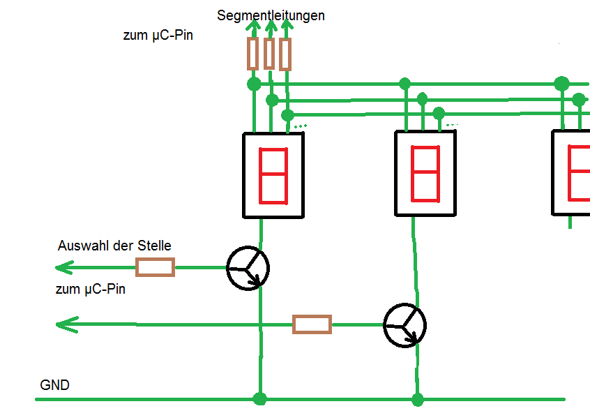

Damit das Elend ein Ende hat, so (Bild) funktioniert das grundsätzlich
mit den NPN. An der Anodenseite der Anzeigen wirst du noch
Treiber-Transistoren brauchen, weil die Arudino-Pins keine 50mA da rein
schicken können. Wenn du dich mit ca. 20mA pro Segment zufrieden gibst,
kannst du die Segmentleitungen auch direkt an den Arduino anschliesen.
Aber dann wird es wahrscheinlich schon arg dunkel werden und auch dann
sind 460Ohm noch viel zu hoch.
> wider  ... entgegen
OK, ich werde das beachten !
Pro LED sind lt. Datenblatt 10mA gewährleiset. Das kann allerdings beim
MULTIPLEXEN bis zu 15mA tolerieren, insofern ich mich da im Datenblatt
nicht verguckt habe.
Hier kann man das Datenblatt
herunterladen:http://www.pollin.de/shop/dt/OTUxOTc4OTk-/Bauelemente_Bauteile/Aktive_Bauelemente/Displays/LED_Anzeige_ROHM_LC_204VL_4_stellig_rot.html
> 15mA entspricht.
> anstreben.
Pro Digitalen I/O-Pin des Arduino Mega 2560 Rev.3 sind höchstens 40mA.
>> oder ?
Wäre denkbar.
> tu sir selbst einen Gefallen und wirf die Fassung aus dem Schaltplan
> raus. Du verrennst dich da jetzt grauslich.
>> Arduino erledigen
Im SKETCH selbst indem man den Strom fliesen lässt indem man die
jeweilige Kathode der betroffenen Ziffernanzeige kurzzeitig auf LOW oder
HIGH setzt, ein DELAY im Programmablauf einbaut, da die Transistoren
doch somit als Schalter aggieren ?
Hier ein kleines Beispiel meiner Vorstellung:
Das LED-Display soll die 4stellige Zahl "4444" darstellen !
Somit wären die Pins am Arduino für nachfolgende Segmente des
Led-Displays zu aktivieren:
Segment b,c,f, sowie g (insgesamt 4 Segmente pro gemeinsamer Kathode)
Aber zurück zur Zifferndarstellung "4444" !
Das wären somit pro Ansteuerung 40mA (welche der Arduino pro Digitalen
I/O-Pin, raus lässt ?
Das LED-Display verträgt pro LED (wie im Beispiel die Zahl "4" = 4
Segmente pro dargestellter Ziffer und entspricht somit 40mA)
Bedenken gibts da allerdings bei einer Zifferndarstellung von
beispielsweise "8888", aufgrund der Helligkeit, da jedes Segment wovon
es bei dieser Zifferndarstellung bereits doppelt soviele wären.
Die eigentliche Ansteuerung würde doch somit vom NPN-Transistor
übernommen, da der Kollektivstromkreislauf (also die Kathode pro Ziffer
im Beispiel "4"), darzustellen wäre ?
Regelbar über das Programm indem man den Groundpin zur Darstellungszeit
ein HIGH bzw. der Segmentansteuerung ein LOW, gibt ?
Denkbar wäre es doch auch den kompletten Stromkreislauf Ic vorab auf
HIGH zu setzen,
sodass zum Beispiel das LED-Display die Ziffer "8888" darstellt,
und je nach benötigter anderen Zifferndarstellung wie z.B 1234,
das jeweils betroffene Segment durch dessen Ansteuerungspin im Programm,
ein LOW oder auch ein HIGH zu geben, um zu de/aktivieren ?
Steuerbar sollte es per SKETCH schon sein, allerdings nur ohne
Vorwiederstände und dann vermutlich auch noch sehr in der Helligkeit,
eingeschränkt, oder ?
Theoretischerweise sollten die Transistoren so auch funktionieren da der
BASISANSCHLUSS so als auch der EMITTERANSCHLUSS stehts in Sättigung
liegen und auch der KOLLEKTOR des jeweils betroffenen NPN somit den
Basisstromkreis Ube mit den Kollektivstromkreis Uce verbinden würde ?
von Bjojon (Gast)
Ich habe keine Ahnung was SKETCH ist.
Der prinzipielle Ablauf ist aber wie folgt:
1. Du steuerst die Segmente des Displays an, indem du die
Segmetleitungen auf High legts.
2. Du schaltest das ganze Display an, indem du die gemeinsame Kathode
auf Masse legt. Dies erreichst du durch Einschalten des Transistors,
also High an dessen Basis.
3. Du schaltest den Transistor wieder aus und beginnst bei der nächsten
Ziffer wiedern bei 1.
Der ganze obige Prozess wird dauerhauft durchlaufen. Jedes Display ist
damit nur 1/4 der gesamten Zeit an, durch die Trägheit des Auges sieht
man das aber nicht (wenn die Ansteuerung schnell genug ist).
Wenn alle Transistoren dauerhaft an sind, kannst du immer nur 4x die
gleiche Zahl darstellen, was irgendwie nutzlos wäre.
Du brauchst also (wie im Schema von Karl Heinz gezeigt) 7 Leitungen zur
Ansteuerung der Segemente und zusätzlich 4 Leitungen zur Ansteuerung der
einzelnen Displays.
Sorry, aber du denkst viel zu kompliziert. Der Transistor ist (stark
vereinfacht) nichts weiter als ein Schalter, der nur einschaltet
(Stromfluss vom Collector zum Emitter) wenn ausreichend Strom von der
Basis zum Emitter fließt.
Sketch, so nennt man die Programme welche beim Arduino mit dabei sind
um diverse Programmabläufe zu vermitteln.
Die werden dann per Software auf dem Microcontroller raufgeladen,
und sind dann im EEPROM und können somit benutzt werden.
Am Basiseingang eines jeden NPN-Transistors, liegen im Schaltplan auch
die 5 Volt des Mega 2560 Rev. 3, an.
Der Emitteranschluss eines jeden NPN-Transistors, liegt auf MASSE und
ist am GROUND des Mega 2560 Rev. 3 angeschlossen.
Der Kollektor eines jeden NPN-Transistors liegt immer an der
Kathodenleitung einer betreffenden Zahl im LED-Display.
NPN 1 liegt mit seinem Kollektoranschluss an der Kathode der ersten
Zahlendarstellung des LED-Displays.
NPN 2 liegt mit seinem Kollektoranschluss an der Kathode der zweiten
NPN 3 liegt mit seinem Kollektoranschluss an der Kathode der dritten
NPN 4 liegt mit seinem Kollektoranschluss an der Kathode der vierten
Jeder dieser NPN-Transistoren steuert somit jeweils ein Zahlenfeld im 4
stelligen LED-Display !
Die Sättigungswerte der Transistoren habe ich allerdings nicht beachtet,
da die Transistoren alle durchgeschalten sind, weil diese somit
angeblich schneller schalten sollen !
Allerdings birgt das auch einen Nachteil weil die Abschaltzeit somit
höher ausfällt.
Dem kann aber Abhilfe geschaffen werden, indem man eine BAT85,
Schottky-Diode zwischen Basis und Kollektor, schaltet.
Danke für diesen Hinweis, da ich noch nicht genau sicher war welche I/O
PINS des Arduino ich genau auf HIGH,
und welche auf LOW geschaltet werden müssen verstehe das aber ungefähr
so wie nachfolgend:
Möchte ich zB. im LED-Display die ersten beiden Zahlen jeweils einer "0"
darstellen, so muss ich die Anode für nachfolgende Segmente aktivieren:
Segment a,b,c,d,e und Segment f ?
Diese Segmente werden dann per Software auf einen "HIGHPEGEL" des
entsprechenden digitalen Ausgangsport am Arduino gesetzt.
Danach brauche ich nur noch die Kathode der jeweils betroffenen Ziffer,
wovon ich w.o die ersten beiden ansprach,
auch auf HIGH setzen bzw. mit dem digitalen Ausgangspin,
oder muß ich da dann erst die Segmentausgänge auf einen "LOWPEGEL",
setzen was die Logik betrifft ?
Muß ich hierfür eigene Pullup bzw. Pulldown-Wiederstände einbauen,
oder läßt sich das per den im Arduino Mega 2560 Rev.3 verbauten
Pullup bzw. Pulldown-Wiederständen, erledigen.
Insofern die internen PULLUP bzw. PULLDOWN-Wiederstände am Mega 2560
genutzt werden,
könnte eine Neuberechnung der strombegrenzenden Wiederstände zustande
kommen, da die Pullup bzw. Pulldown-Wiederstände des Arduino Mega 2560
Rev.3 intern lt. Datenblatt 20k-50kOhm, betragen ?
Mehr dazu hier:
https://www.elektronik-kompendium.de/public/schaerer/pullr.htm
Zunächst sollte da aber doch noch ein Delay erfolgen,
oder eignet sich da eine Interruptroutine mit den Mega 2560 Rev.3 ?
Funktionieren die Interuptroutinen beim Mega 2560 Rev.3 genauso wie die
Beschreibungen auf der Arduino-Homepage,
weil da nur was von Arduino DUO-Board steht,
wobei der Mega 2560 Rev.3 aber auch 6 Interupt lt. Herstellerseite
bedienen, kann ?
Brauche ich da eine Art Taktfrequenz bzw. wird die im Programm fest
gesetzt ?
Ist das dann also nicht der Fall,
insofern die betroffene Kathode ein logisches "LOW" so als auch das
Segmentansteuerungspin ein logisches "LOW", erhalten kann ?
Ich nahm an, wenn man die Zifferndarstellung zuvor in der Software
richtig zu deklarieren hat,
(eventuell per einer Art Codetabelle) und vielleicht in nachfolgenden
Gruppierungen von TAUSENDERN, HUNDERDERN, ZEHNERN, EINERN, aufrufen
kann, denn dann könnte man damit die unterschiedlichen Segmentpins
auf den benötigten Zustand (in diesem Fall LOW) schalten,
um die unbenötigten Segmente zunächst im Programm zu deaktivieren,
da doch der NPN-Transistor durchgeschaltet ist ?
Mehr dazu hier:
http://www.mikrocontroller.net/articles/AVR-Tutorial:_7-Segment-Anzeige#Codetabelle
Klar muss die Kathodenleitung jeder Ziffer stehts mit dem Groundpin am
Mega 2560 Rev.3 eingeschaltet bzw. logisch high haben,
aber insofern muss doch somit nicht unbedingt auch jedes Segmentpin in
einer Gruppe diesen Zustand einnehmen ?
So dachte ich zumindest,
aber ansonsten stimmt das allerdings, denn es würden sich alle Zahlen
des LED-Displays zum gleichen Zeitpunkt verändern,
deren Kathode sozusagen auf Masse, liegt oder eben deren Ground ein
logisches "High" hat, oder was eventuell durch einem Aufruf im Programm
geschied oder undeklariert ist !
Ist das denn nicht möglich ?
> einzelnen Displays.
Somit sind es dann aber doch 7 Ausgangspins pro dargestellter Zahl im
LED-Display oder ich habe echt keine Ahnung was Multiplexen (jedes
einzelne Segment dieser 7 Segmente teilen sich eine Leitung), denke ja
weil doch jedes der 7 digitalen Ausgangspin am Mega 2560 Rev. 3
für jeweils 1 Segment (a,b,c,d,e,f,g) zuständig ist ?
Jeder der 4 NPN-Transistoren ist zur Laufzeit immer durchgeschältet,
um jede der 4 Kathodenleitungen des 4stelligen LED-Displays mit dem
Ground Pin am Mega 2560 Rev.3 zu verbinden, denke ja
wäre das nicht so bzw. würde der Groundpin und somit die Kathodenleitung
der einsprechenden Zahl per Programm auf LOW gesetzt, so würde keine
einzige LED der betroffenen Zahl erleuchten, und ich würde das
vermutlich noch nicht einmal mitbekommen da der Betrieb in einer
gemultiplexten Leitung stattfindet und ich ein Mensch bin welche
bekanntlichermasen über Trägheitsaugenlicht verfügen. ;)
Wichtig dabei ist doch eigentlich nur welche dieser Segmente zum
Zeitpunkt des Geschehens aktiv HIGH oder eben inaktiv LOW ist, wenn
ich das so verstehen darf ?
Und das wiederum ist doch mit den PULLDOWN bzw. PULLUP-Wiederständen im
Programm deklarierbar, oder ?
Danke deiner Info einiges war mir noch nicht so geläufig !
Sobald ich den Schaltplan korrigiert habe,
(diesmal ohne Präzisionsfassung für das 24 polige Led-Display)
gibts ein Update ! ;)
OK aber eine habe ich noch und zwar:
Gibt es beim BC547 (NPN-Transistor)
irgendwelche Spannungsgrenzen zu beachten gibt da ich bereits mehrere
Male etwas über 0,6-0,8 Volt gelesen habe,
auch aus dem Grund ob es da zulässig ist eine Spannung von 5 Volt am
Basisanschluss drauf zu geben ?
Ich habe da einmal etwas darüber gehört das sich am BASISANSCHLUSS

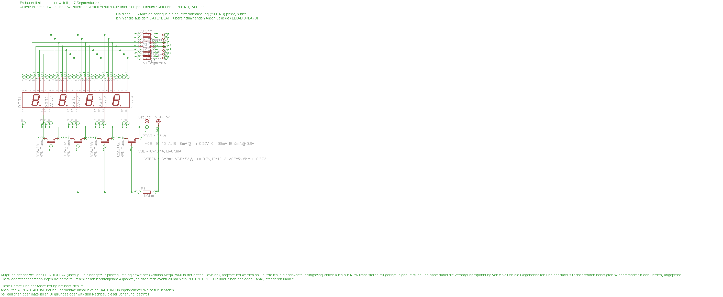

Hier das versprochene Update meines Schaltplans
zur Ansteuerung der 4stelligen LED-7 Segmentanzeise von Pollin !
Nähere Infos am Anfang dieses Threats, und der im Schaltplan
verwendete NPN-Transistor ist der BC547 B
Als Vorwiederstände für die einzelnen SEGMENTE (a-g) nutzte ich
220 Ohm, damit ist die zulässige Stromstärke pro LED von maximal 15mA
nicht ganz erreicht, sodaß man pro LED in etwas zwischen 12mA - 13 mA
liegt.
Desweiteren habe ich die Verlustleistung Ptot des BC547B berücksichtigt,
sodaß auch die maximal zulässigen Werte der LEDs von 42mW nicht
überschritten werden können weil dies
zum einen bereits durch den 220 OHM Vorwiederstand an
die LED angepasst sein sollte,
und der BC547B einen Ptot von 0,5 W, aufweist.
Ptot=Wert den der Transistor maximal verkraftet, bevor er durchbrennt),
allerding frage ich mich mit wen ? ;)
Eigentlich könnte man leicht die doppelte Anzahl
solcher LOW-CURRENT LEDs damit ansteuern,
und er hätte immer noch Luft bevor er zu schwitzen beginnt.
In der Zuleitung VCC (+5V) habe ich nun einen Wiederstand von 1 KOhm
reingeschaltet welcher eigentlich meiner Meihnung nicht zwingend
notwendig wäre, da der überschüssige Strom am BC547B,
so oder so abfällt.
Insofern ich da keinen Wiederstand in die Versorgungsspannungsleitung
oder eben einen anderen Wiederstand einbauen sollte,
wäre ich für einen Hinweis mit eventueller Begründung, dankbar.

von Takao K. (takao_k) Benutzerseite
Schon ein sehr kompliziertes Display.
Allerdings da du nur 24pins hast, ist es schon gemultiplext.
Die Transistoren sind ansatzweise schon richtig, allerding muessen diese
einzeln angesteuert werden.
Wiederstaende na ja, wenns nachher noch hell genug ist, wenn jedes
segment nur 1/4 der Zeit an ist?
Welchen Teil des Schaltungsausschnittes, den ich gepostet habe, hast du
nicht verstanden?
Schau dir mal deine Transistoren an und dann vergleiche mal, wie ich sie
eingezeichnet habe.
Sorry. Aber noch mehr geht wirklich nicht. Da müsste ich dann jetzt
schon zu dir hinfahren und dir das zusammenlöten. Bischen mehr Sorgfalt!
Wenn du beim Programmieren auch so schlampig bist, na dann gute Nacht.
Jede einzelne Basis kommt (über den Widerstand) an jeweils einen
Arduino-Pin! Der Arduino muss mithilfe des Transistors genau EINE der 4
Anzeigen einschalten können!
> nicht verstanden?
Hier der Schaltungsausschnitt deines Posts ! -->
http://www.mikrocontroller.net/attachment/210914/seven_seg.png
Was meinst du mit den beiden links im Bild aufgeführten Anschlüssen
welche
in deinem Bild mit "Auswahl der Stelle", vom Basisanschluss des
NPN-Transistors in Richtung PIN gehen ?
Der Basisanschluss (POSITIV bei NPN )sowie der Emitteranschluss (NEGATIV
bei NPN) ?
Insofern also diese Basis-Emitterstrecke der NPN nicht geschlossen ist
(NPN-Transistor liegt nicht in Sättigung, sondern der NPN ist durch
geschaltet !),
fliesst doch kein Kollektorstrom, was die pysikalische Stromrichtung in
welcher der Strom von - nach + rinnt, bei mir leicht für Verwirrung
sorgte, aber vermutlich nur weil der Pfeil von der Basis wegzeigt und
von mir fälschlicherweise aufgefaßt wurde,
da ich die beiden grünen (nach den Wiederstand am Basisanschluss der
NPNs
nicht genau zuordnen konnte.
Genau aus diesem Grund liegt in meinem letzten Schaltplan eben dieser
Basisanschluss des NPN-Transistors an der Versorgungsspannung +5V, da
die Transistoren somit durchgeschalten sind weil die Basis (+) und der
Emitter gemeinsame Masse (also -), entspricht.
Erst diese Tatsache erlaubt das der Kollektorstrom in Richtung des
Emitters, bzw. gemeinsamen Masseanschluss in Durchlassrichtung die
beiden Stromkreisläufe, miteinander vereint
und somit der Digatalimpuls welcher das jeweilige Segment einer Ziffer
in der betroffenen LED steuert, mit Masse vereint und an den Groundpin
weiterleitet.
Den Rest sollte man somit im Programm erledigen können.
Beispielsweise mit delay millis das jeweils die betroffene LED durch
ein LOW oder eben High am zuständigen PIN de/aktiviert ?
Eventuell fehlen da aber dann doch noch 7 PNP-Transistoren in der
Segmentansteuerung ?

Du kannst das Display so an den Arduino anschliessen
 -100R--|a              |
 -100R--|b              |
 -100R--|c  4-stellige  |
 -100R--|d  7-Segment   |
 -100R--|e  Anzeige     |
 -100R--|f  mit 5mA     |
 -100R--|g              |
 -100R--|d.p.           |
 --220R--|<   |   |   |
          |E  |   |   |
 --220R---(--|<   |   |
          |   |E  |   |
 --220R---(---(--|<   |   BC337
          |   |   |E  |
 --220R---(---(---(--|<
          |   |   |   |E
          +---+---+---+-- Masse
das reicht für einen mittleren Strom von 5mA pro Segment.
Oder so
         +--+--+--+--+--+--+--+-- +5V
         |  |  |  |  |  |  |  |E
 --120R--(--(--(--(--(--(--(-|< PNP BC557
 --120R--(--(--(--(--(--(-|<  |      +-------------------+
 --120R--(--(--(--(--(-|<  |  +-47R--|a                  |
 --120R--(--(--(--(-|<  |  +----47R--|b                  |
 --120R--(--(--(-|<  |  +-------47R--|c    4 x 8 LED     |
 --120R--(--(-|<  |  +----------47R--|d     Matrix       |
 --120R--(-|<  |  +-------------47R--|e    mit 10mA      |
 --120R-|<  |  +----------------47R--|f   (2V/LED)       |
         |  +-------------------47R--|g                  |
         +----------------------47R--|h                  |
 --120R-------------------------------|<   |   |   |   |
                                       |E  |   |   |   |
 --120R--------------------------------(--|<   |   |   |
                                       |   |E  |   |   |
 --120R--------------------------------(---(--|<   |   |
                                       |   |   |E  |   |
 --120R--------------------------------(---(---(--|<   |
22
                                       |   |   |   |E  |
23
 --120R--------------------------------(---(---(---(--|<  BC337
24
                                       |   |   |   |   |E
25
                                 GND --+---+---+---+---+
dann ist das Display hell, geht aber vielleicht kaputt wenn du einen
Programmfehler machst.

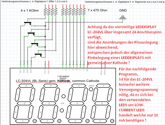

Danke zunächst Mavin für deine Hilfsbereitschaft ich habe das
LED-Display am Laufen, habe auch ähnliche Wiederstände hierfür genutzt.
Für die Segment-Leds (a-g) nutzte ich 168 Ohm, und für die einzelnen
Kathoden nutzte ich 330 Ohm.
Die 5 Volt VCC wurden nicht benötigt !
Habe da ein kurzes Video dafür gemacht, welches leider auch wieder im
.gp3-Format vorliegt.
Den VLC-Player brauche ich aber zum anschauen der .gp3-Formate nicht,
bei mir öffnet die der Windows Media Player, anstandslos !
Die Helligkeit stimmt so auch ganz gut !
Hallo nochmals sowie läuft bereits,
gucki da --> diesmal sogar in .mpeg Dateiformat und Full HD-Auflösung
aber deswegen auch nahezu 30 MB groß!
Downloadlink:
http://www.file-upload.net/download-9530087/LEDCOUNTER_0-1000.mpg.html
Benutztes Material:
1x LC204VL
4x BC559C PNP Kleinleistungstransistoren
4x 1 kOhm Drahtwiederstände
7x 470 Ohm Drahtwiederstände
Jetzt noch eine Frage:
Kann ich zur Ansteuerung von LEDs bzw. dem LC204VL auch MOS 4056 sowie
MOS 4054 nutzten für BCD ?
Gruss:
Lapster

Hier noch der Bauplan !
Benötigte Bauteile:
7 Vorwiderstände a 470 Ohm
4 Vorwiderstände a 1kOhm
1 4x7 Segmentanzeige mit gem. Kathode (LC-204 VL)
4 PNP-Transistoren BC 559 C
