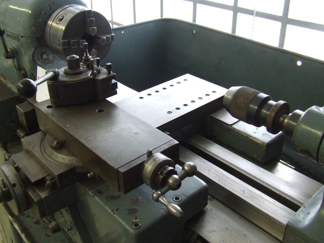

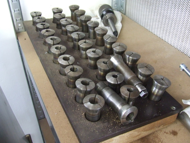

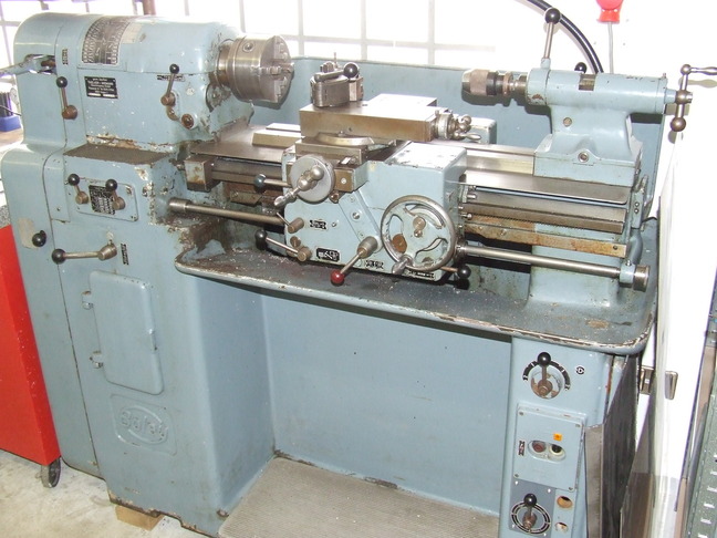

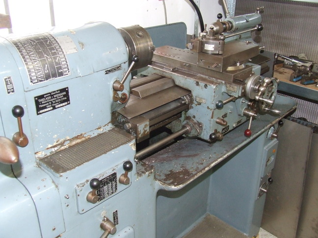

So. Was lange währt ... nein, ich hatte es einfach vergessen - aber dank Michaels "Erinnerung" gibt es jetzt die Fotos von der Boley 5LZ. Wie schon geschrieben: das ist eine Feindrehbank, die den Namen verdient. Gewicht sind um die 900kg, Drehbereich ist 500x260mm bei bis zu 3500/min (natürlich nur mit Spannzangen ;-). Die 5LZ lässt sich sehr vielseitig einsetzen, insbesondere durch die Spannzangenaufnahme (1-16mm) und 4-fach beschleunigten Rücklauf lassen sich komfortabel Gewinde schneiden - sogar mit fast vollautomatischer Steuerung über zwei Endschalter. Was mir noch fehlt ist eine Lünette, aber da werde ich mir wohl irgendeine passende holen und deren Fuß umarbeiten. Die Fotos zeigen außer der Drehbank (man sollte sich vom Lack nicht täuschen lassen, die Abweichung eines Zylinderdurchmessers liegt bei unter 5µm auf 500mm!) auch den Spannzangensatz und eine Unzahl an Wechselrädern, auch mit Zähnezahlen außerhalb der ursprünglich mitgelieferten (wohl für exotische Steigungen). Für dünne Ringe (eben Uhrenindustrie) gibt es auch sog. Glockenspannzangen, um diese sauber spannen zu können. Irgendwann kriege ich die auch noch :-) Es macht einfach nur Spaß, mit der Maschine zu arbeiten - echte schwäbische Präzisionsarbeit für die Ewigkeit :-) P.S.: Falls jemand die Leitspindel vermisst - die liegt perfekt geschützt im Maschinenbett :-)

Was macht der viele Rost auf den Wechselzahnrädern? :-) Wenn man die Bilder sieht wird man neidisch. Danke und viel Spass mit der Maschine.
Udo Schmitt schrieb: > Was macht der viele Rost auf den Wechselzahnrädern? :-) Der Flugrost stammt noch vom Vorgänger - ich bin leider einfach noch nicht dazu gekommen, den zu entfernen :-( Aber der nächste Winter naht ja: da kann man so etwas abends vor dem Kamin erledigen ;-) Eigentlich schmerzt mich auch der schlechte Lackzustand - aber im Moment muss sie einfach nur funktionieren und irgendwann wird sie auch wieder in alter Schönheit erstrahlen :-) > Wenn man die Bilder sieht wird man neidisch. Musst Du nicht - diese Maschinen gibt schon für recht kleines Geld (durchaus unter 2000€), wenn man warten kann - und natürlich den Platz hat). Aber man sollte schon jemanden dabei haben, der sie auf Herz und Nieren prüfen kann. > Danke und viel Spass mit der Maschine. Danke - den hab ich wirklich :-)
Gratulation zu dem schönen Spielzeug! Die Maschinen sind ja meist nicht das Problem - sondern der Platz dafür.
Seufz...naja ich hätte keinen Platz und außerdem nur gelegentlich mal Bedarf. Etwas Arbeit muß man wohl noch reinstecken. Leit und Zugspindel...hä, da fällt mir gleich wieder mein Lapsus als Azubi ein als ich weil ich fasziniert vom Lauf des Supports nicht aufgepasst habe und das ganze dann aufgelaufen ist. Gottseidank hat es nur die Scherstifte zerbröselt, aber mein Ausbilder war stocksauer.;-)
> So. Was lange währt ... nein, ich hatte es einfach vergessen - aber dank > Michaels "Erinnerung" gibt es jetzt die Fotos von der Boley 5LZ. Ich moechte das du sofort tot umfaellt und in die Hoelle kommst weil ich jetzt total neidisch bin. :-) Schoenes Teil! Olaf
