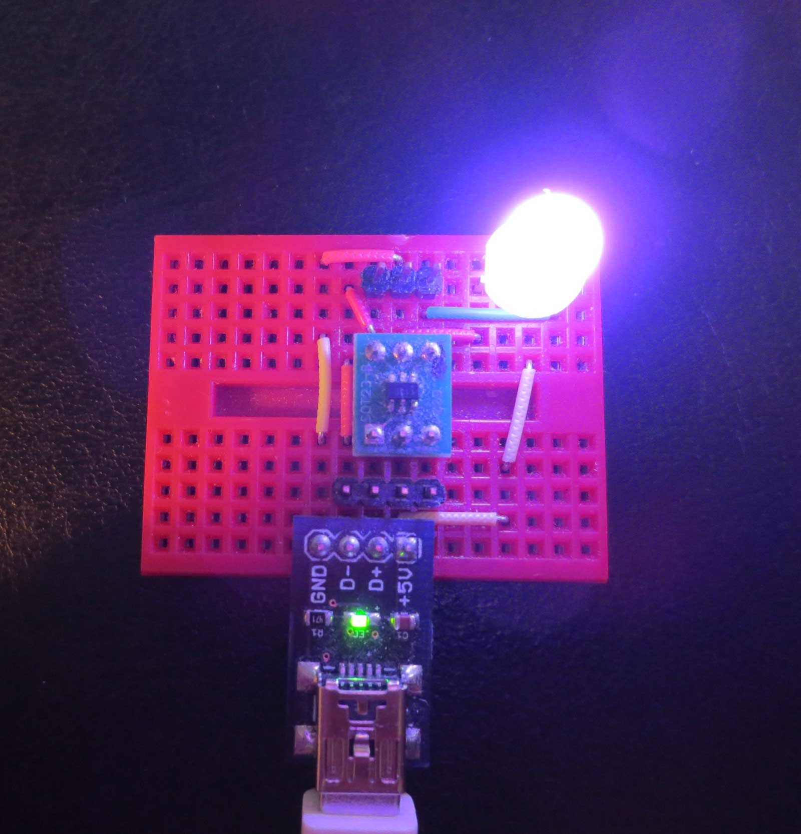

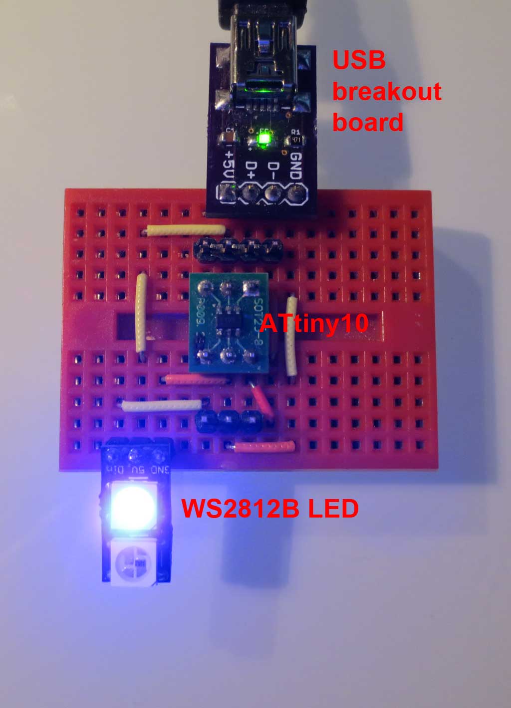

Hier mal ein echter "Hack" für Leute die sich gerne mit Low-Level Programmierung auf dem AVR beschäftigen: Um das USB-Protokoll und V-USB besser zu verstehen, habe ich eine mini-USB Anwendung auf einem ATtiny10 implementiert. Anbei ein Bild. Der Mikrocontroller gibt sich dem Rechner gegenüber als Little-Wire Device aus und steuert über das Protokoll eine WS2811/WS2812 LED an. https://github.com/cpldcpu/u-wire Little-Wire: http://littlewire.cc/ V-USB belegt selbst in der kleinsten Implementierung noch ca. 1.5kb Flash und benötigt ca. 40 bytes RAM. Der ATtiny10 hat aber nur 1kb flash, 32 bytes RAM und 16 statt 32 Register. Es waren also einige Tricks notwendig, um den Code klein genug zu bekommen. Ein zentraler Punkt war die Implementierung von V-USB ohne Interrupts (siehe auch http://cpldcpu.wordpress.com/2014/03/02/interrupt-free-v-usb/). Dadurch konnte die Stacknutzung und die Menge der nötigen USB-Buffer reduziert werden. Nervig ist, dass der ATtiny10 immer noch nicht richtig von AVR-GCC unterstützt wird. Ich musste LDS/STS über Macros erzeugen. Ein Ticket dafür ist bei Atmel seit Monaten offen.

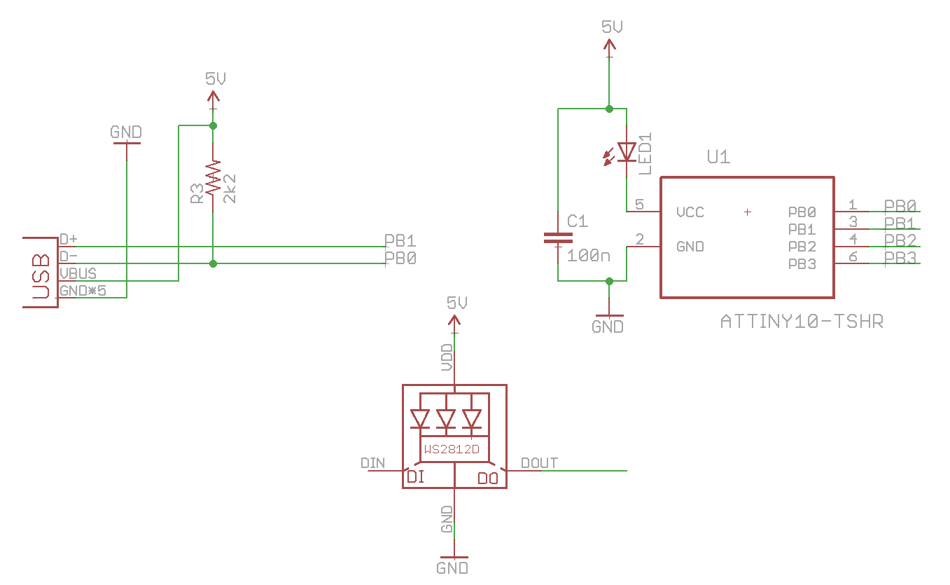

Jetzt wird auch die Hardware optimiert. Schaltung anbei. - Der Controller wird mit 3.3V betrieben dadurch entfallen die Zener-Dioden. - Zur Spannungsregelung wird eine LED verwendet. Rote Low-Current LEDs liefern den richtigen Spannungsabfall. - Die Serienwiderstände kann man bei Low-Speed USB weglassen. Bei der niedrigen Bitrate sind Reflektionen noch kein Problem. Damit passt die Schaltung auf eine 0.3" x 0.4" Platine.
Bearbeitet durch User
Den Angstkondensator kann man auch weg lassen oder zumindest direkt an den Tiny klemmen.
Marius S. schrieb: > Den Angstkondensator kann man auch weg lassen oder zumindest direkt an > den Tiny klemmen. Interessanterweise ist die LED am kritischsten, daher hängt der KOndensator dort.
