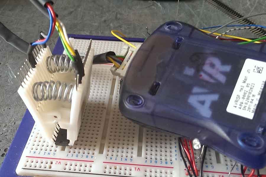

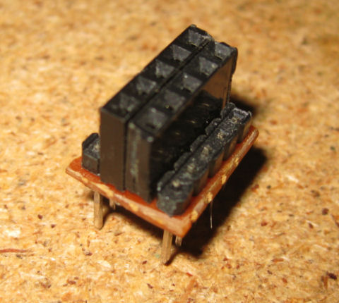

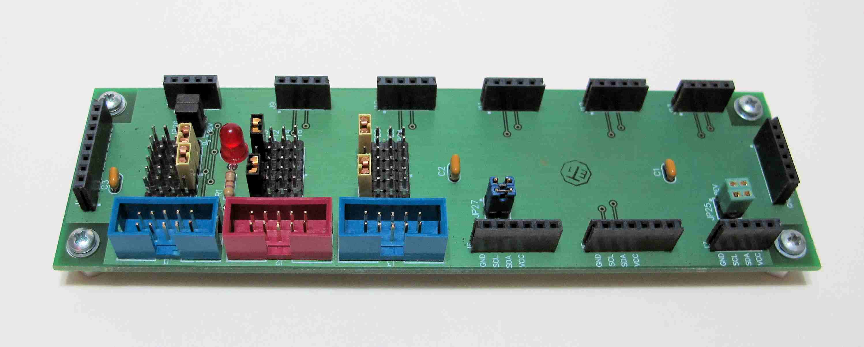

1. ein Adapter um 2reihige Module ohne Kabelgebaumel auf's Breadboard
stecken zu können.

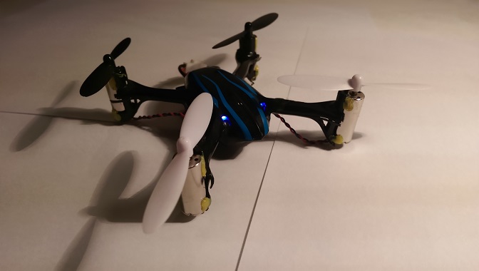

2. ein kleiner billig-Heli, dessen original-LIPO schon als ich ihn
bekommen habe nicht viel getaugt hat. Ich glaube das waren 180 oder
200mAh.
Stattdessen 2 x 240mAh parallel im Scheuklappen-Look.
Das Ding habe ich so schonmal 16 Minuten lang über'm Wohnzimmertisch
schweben lassen, ich finde die Laufzeit kann sich sehen lassen, und die
Gewichtsverteilung fliegt sich auch noch ganz OK.

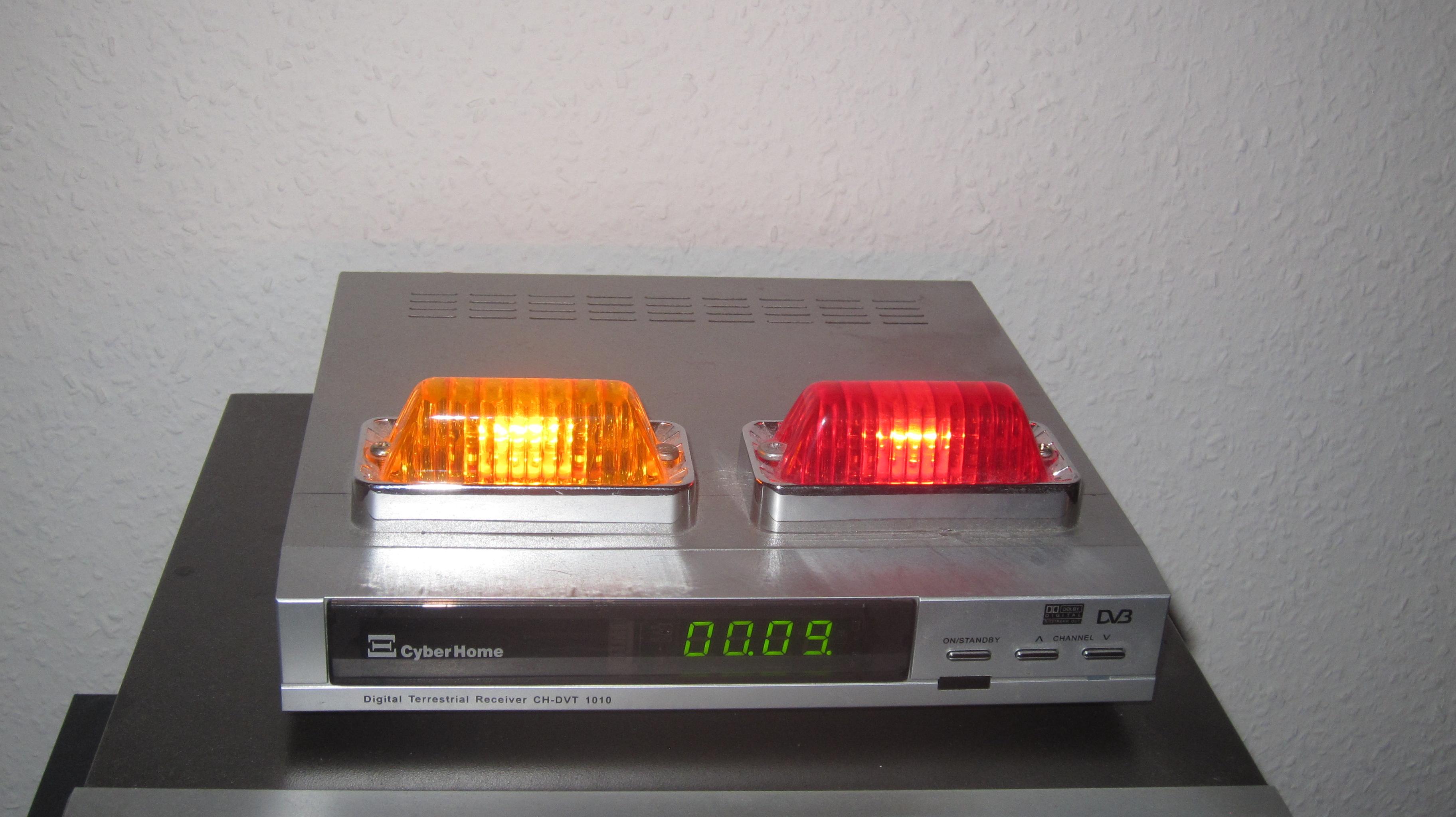

Einen preisgünstigen Lichtwecker selber bauen - Künstlicher
Sonnenaufgang.
Da macht das Aufstehen wieder Spaß :-)
Einige Minuten vor der Weckzeit erglimmen (per PWM) die großen
LKW-Leuchten, zuerst die Rote dann gesellt sich die Gelbe mit dazu...
ein faßt perfekter Sonnenaufgang.
Ist die maximale Leuchtkraft erreicht, dann klickt ein Relais im
Sekundentakt in diesem alten DVBT-Gehäuse und kündigt den Alarm an...
bis jetzt ist noch alles schön und die Welt ist in Ordnung.
An dieser Stelle sollte man aber lieber eine Taste an diesem Wecker
betätigen bzw. betätigen lassen ;-)
Denn dann wird dieses kleine und unscheinbare Gerät sehr unangenehm.
Der Lautsprecher erschrillt in sehr disharmonischen Tonfolgen
(Frequenzen per Zufallsgenerator), lange hält man das nicht aus...
weil's ganz einfach nur nervt.
Diese kleine "Spielerei" kostete ca. 30 Euro.

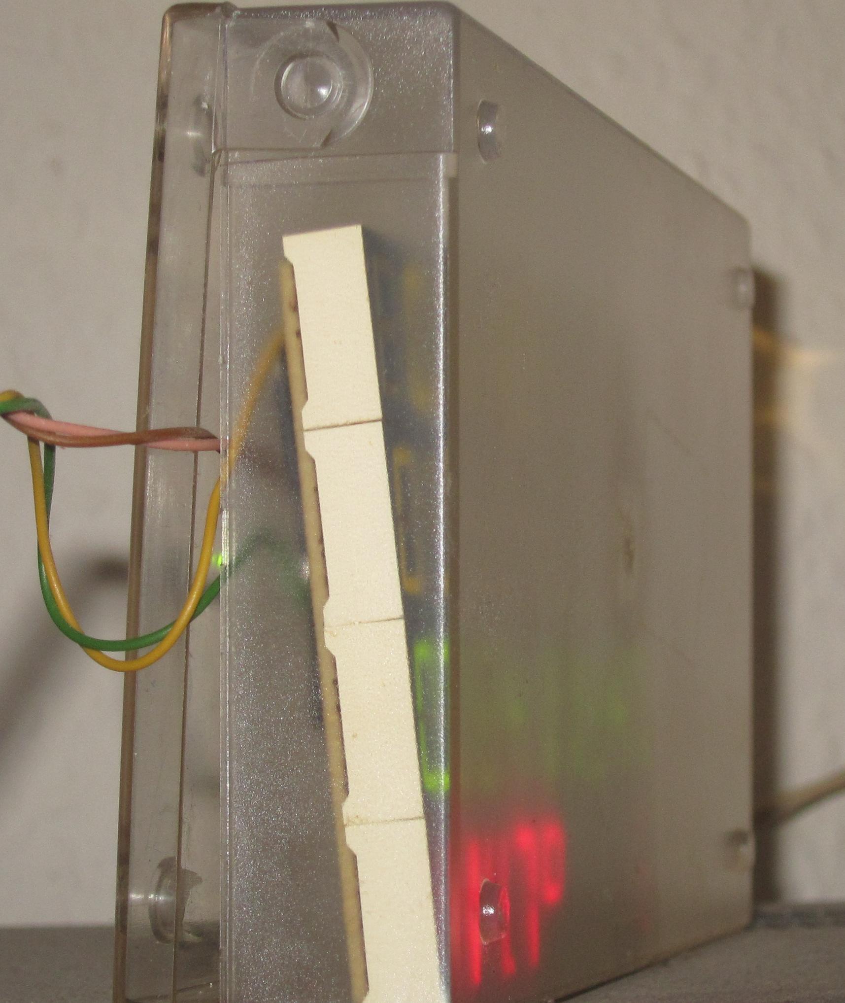

Uhrzeit, Datum, Sonnenaufgang, Sonnenuntergang, Aussentemperatur,
Luftdruck... alles auf einem Blick... selbst aus der Ferne und erhellt
noch das Zimmer :-)
Ein I2C / TWI-Bus steuert das LED-Display an (8xATmega8).
Die µC wurden direkt an die Pins der 7-Segment-Anzeigen angelötet, die
Software der Slaves speziell angepasst, um den Lötaufwand gering zu
halten.
Und das Display in einem Sortierkasten "provisorisch" verstaut, dieses
Provisorium existiert nun schon seit vielen Jahren :-)
Schaut mal genau hin, fällt Euch etwas auf ?
Bernhard

Vorwiderstände sind Mangelware ne?

von Bernhard S. (bernhard)
BINGO !!! Die leicht warm werdenden µC treiben die 7-Segment-LED direkt,
ohne Vorwiderstände. An dieser Stelle wurde das Datenblatt / die
Maximalwerte kräftig ausgereizt.
>Wo kommen die Daten her?
Datum und Zeit ===> DCF77 + RTC
Sonnenaufgang / Untergang ==> Tabelle im µC
Luftdruck ==> MPX4115
Temperatur ==> DS18s20 / TSIC206
> ...schön wie du deine Schaltpläne machst, das mit den roten Punkten für Vcc ist
eine gute Idee
Auch die Hardware bemale ich gern, um gewisse Messpunkte schneller zu
finden ... Quick
> Ich würd sagen Du meinst das eine Uhr eine Sekunde vor geht.
Ich vermute, eine Uhr (die mit den vielen 7-Segment-LEDs) geht eine
Sekunde nach, hab diesen Bugg aber noch nicht lokalisieren können.

Was sprach denn eigentlich gegen komplettes Multiplexing aller Anzeigen?
Bisher werden ja kleine Gruppen direkt von nem AVR gespeist.
Das is doch teuer bei so vielen AVRs ;)

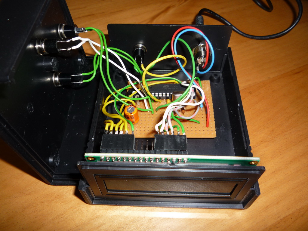

Hier die Bilder von meinem LED-Tester fix auf 10 mA eingestellt.
Ähnliches habe ich hier schon öfter gesehen. Man bemerke auch die Rote
Markierung durch den oben genannten Molotow-Stift. Die IC markiere ich
jetzt auch immer so bei Pin 1. Zum einen ist es deutlicher bei einbauen
und ich sehe gleich ob der IC schon in Gebrauch war.

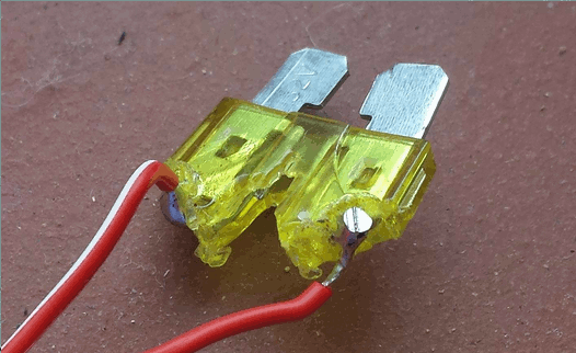

Gerade gestern wollte ich beim Sohn sehen, wer da die Autobatterie über
Nacht leer lutscht.
Da dachte ich, als erstes teste ich mal das Radio.
Ausbauen? Nee, Sicherungskasten.... und ein aus einer Sicherung
geschnitztem Adapter
von Moritz A. (moritz_a)
Zwar auch eine Lösung, aber ich hätte einfach die passenden Flachstecker
(ich meine 6,3mm) direkt in die Kontakte des Sicherungshalters gedrückt.

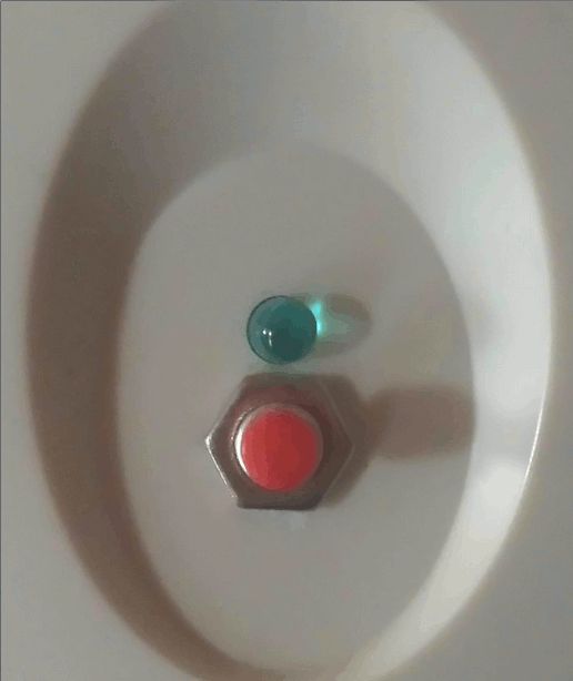

3xNicad Babyzellen in Funkklingel waren immer leer, wenn es darauf
ankam.
Blue LED, Vorwiderstand, Taster in Klingel implantiert.
Kein Schaltbild, keine Innenansicht, müsste ich erst wieder
aufschrauben, aber eine Außenansicht.
Einmal pro Woche gedrückt, solange die blaue LED leuchtet, sind die 3
Akku noch voll genug.
Die LED hat ein ca. 3,2 Volt Durchlasspannung.
Hätte, hätte ... Mach mal und mach Foto.

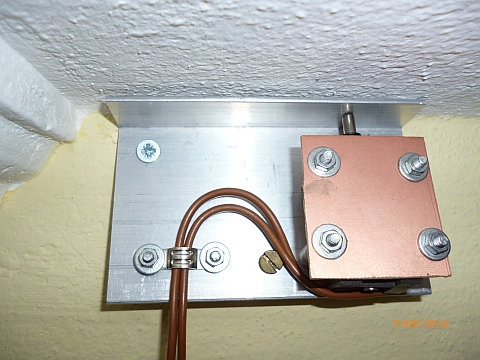

Was tut man, wenn über einen ein neuer Nachbar einzieht, dessen Schlaf-
und Wachzustaende sich ausserhalb der Normen bewegen und zuallem noch
von einem Laermpegel begleitet wird, der selbst innerhalb der Normzeiten
nicht akzeptable waere?
Man klingelt an seiner Türe und bittet ihn, sich etwas leiser zu
verhalten.
Was ich auch tat.
Der geneigte türkische Leser, bzw. Leser mit türkisch Erfahrungen werden
schmunzelnd fragen "Und? Hat's was gebracht?" und dann das Schmunzeln zu
einem Grinsen verziehen.
Nein, natürlich hat's nichts gebracht. Der Nachbar war völlig
zerknirscht, hat sich x-mal entschuldigt und versprochen, das sowas nie
wieder vorkommen werde. Morgens um 3 Uhr wurde ich dann wieder aus dem
Schlaf gerissen, weil üben mir (dem Laerm nach zu urteilen) der Schrank
umgeworfen worden war.
Irgendwo in irgendeiner Kiste war doch ... Griff zu den Schachteln mit
der Anschriften "Relais"  zauberte ein Laecheln auf mein Gesicht: ich
hielt ein Hubmagnet in den Haenden.
Dieser wurde dann an die Decke montiert und über einen Treiben an den
Frequenzgenerator angeschlossen.
Am naechsten Morgen wurde ich um 4 Uhr aus dem Schlaf gerissen und um 6
Uhr stand ich auf. Mein lieber Nachbar über mir steht hingegen
frühestens mittags auf.
Und dann habe ich das Ganze eingeschaltet. Nach ca. 1 Std. begann mein
Nachbar an die Wand zu klopfen.
Das Problem war: es durfte nicht zu monoton werden. Deshalb aenderte ich
staendig die Frequenz zwischen 1Hz und 4Hz. Manchmal ging ich hoch auf
10Hz. Dann schlatete ich das Ding für ein paar Minuten aus, um meinem
lieben Nachbar das Gefühl zu geben "endlich Ruhe!".
Es hat 2 Tage gedauert, bis der Nachbar den Zusammenhang zwischen seinem
Laerm und meinem Laerm erkannte. Seitdem habe ich Ruhe.
Habe aber vorsichtshalber aus China ein paar zusaetzliche Hubmagnete
bestellt und werde bei gelegenheit ein MCU programmieren, der getrieben
vom Zufall mit Frequenz, Hubstaerke und Pause herumspielt.

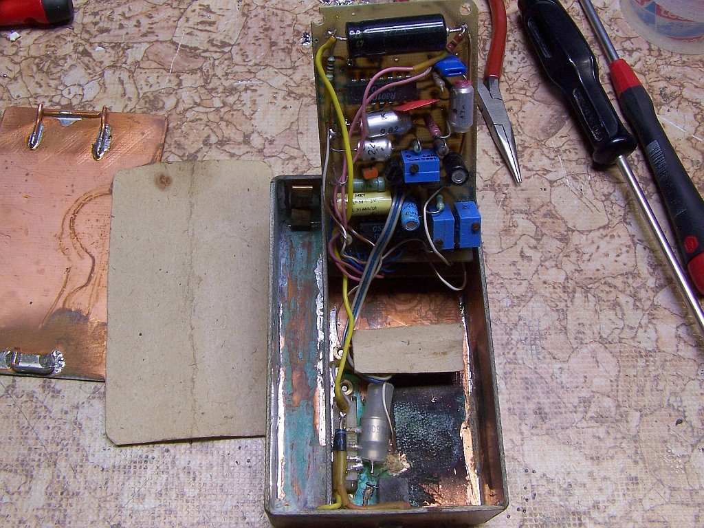

Nicht ganz so quick, aber dafür etwas dirty, umgebauter günstiger
Verstärker als "Sprachrohr" für ein Rollstuhltransportfahrzeug.
Die längs eingebaute Platine ist mit einem TDA2822M bestückt, aber da
war die Empfindlichkeit noch nicht ausreichend. Habe dann noch ein LM386
dazu gebaut und nun kann ich aus dem Keller ins Mikro sprechen.
Heute getestet, kann eingebaut werden, wenn ich wieder fit bin.
An der Stelle auch noch mal Dank an alle die mich dabei unterstützt
haben.

Es wurde ein Langzeittimer ( bis zu 255 Stunden ) gebraucht, welcher mit
einem Taster starten und Stoppen kann.
Die ereichte Zeit kann man mit einem Taster speichern.
Schnell mal ein Atmega8 und ein Display...in 2 Stunden
zusammengefrickelt.
von F. F. (foldi)
> zusammengefrickelt.
Hallo Thomas,
schnell ok, aber gefrickelt? Du kannst gar nicht frickeln, das sieht
schon wieder viel zu gut aus. :-)
von Thomas D. (thomasderbastler)
Morgen Foldi..
Etwas Offtopic.
Habe extra "so" geschrieben, kennst meine spezial Freunde hier..))
Stell Dir vor es wäre ein Kunswerk..LoL
von F. F. (foldi)
Moin! Ich habe ja auch einige hier, die mich so richtig gern haben.

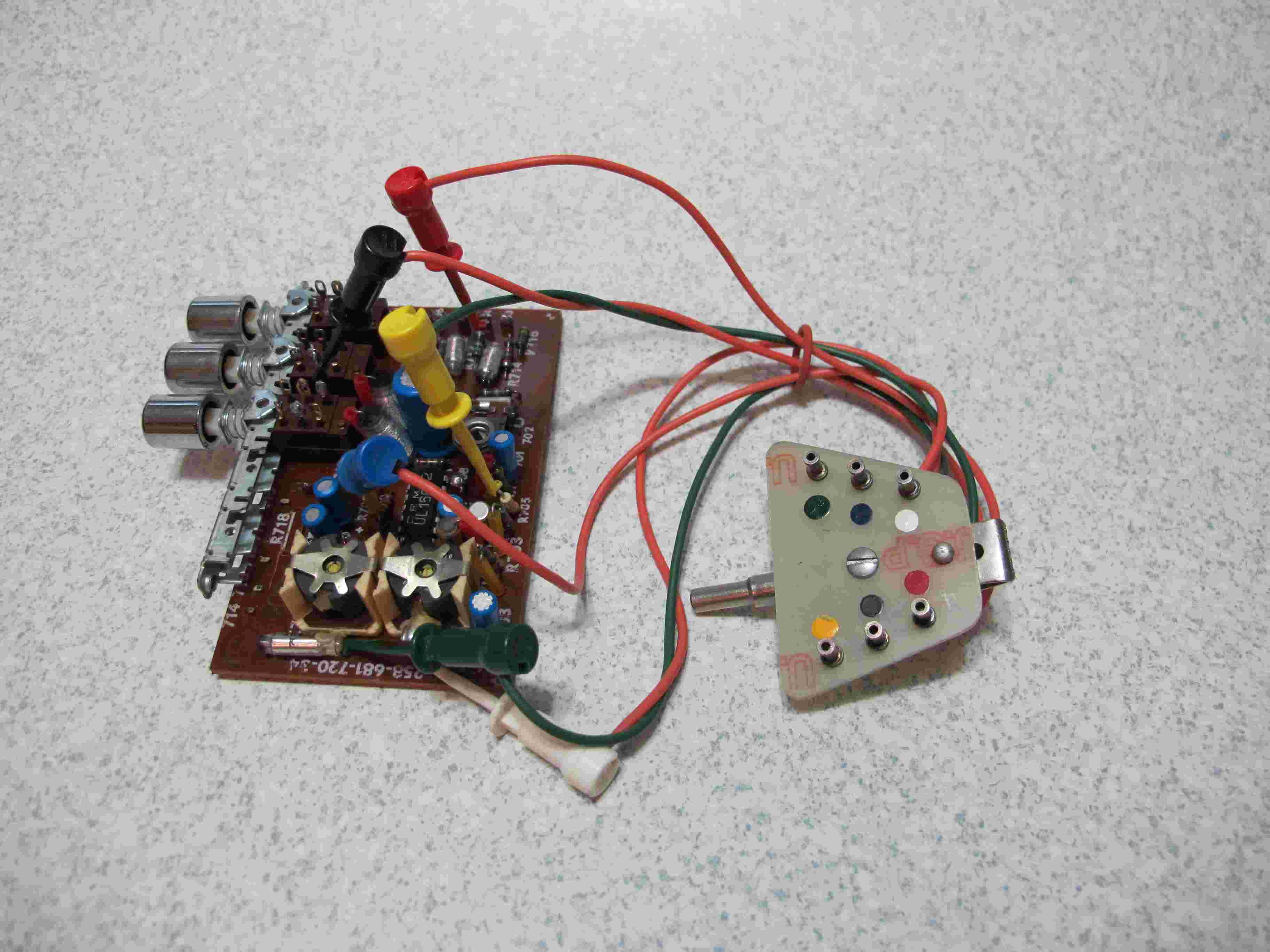

Gezeigt hier ist ein Meßadapter um den Anschluß von Meßgeräten zu
erleichtern. Die Farbpunkte auf der Platine identifizieren die
gleichfarbigen Probe-Clips. Auf der Rückseite ist noch eine
Krokodilklemme zur temporären Befestigung.
mfg,
Gerhard

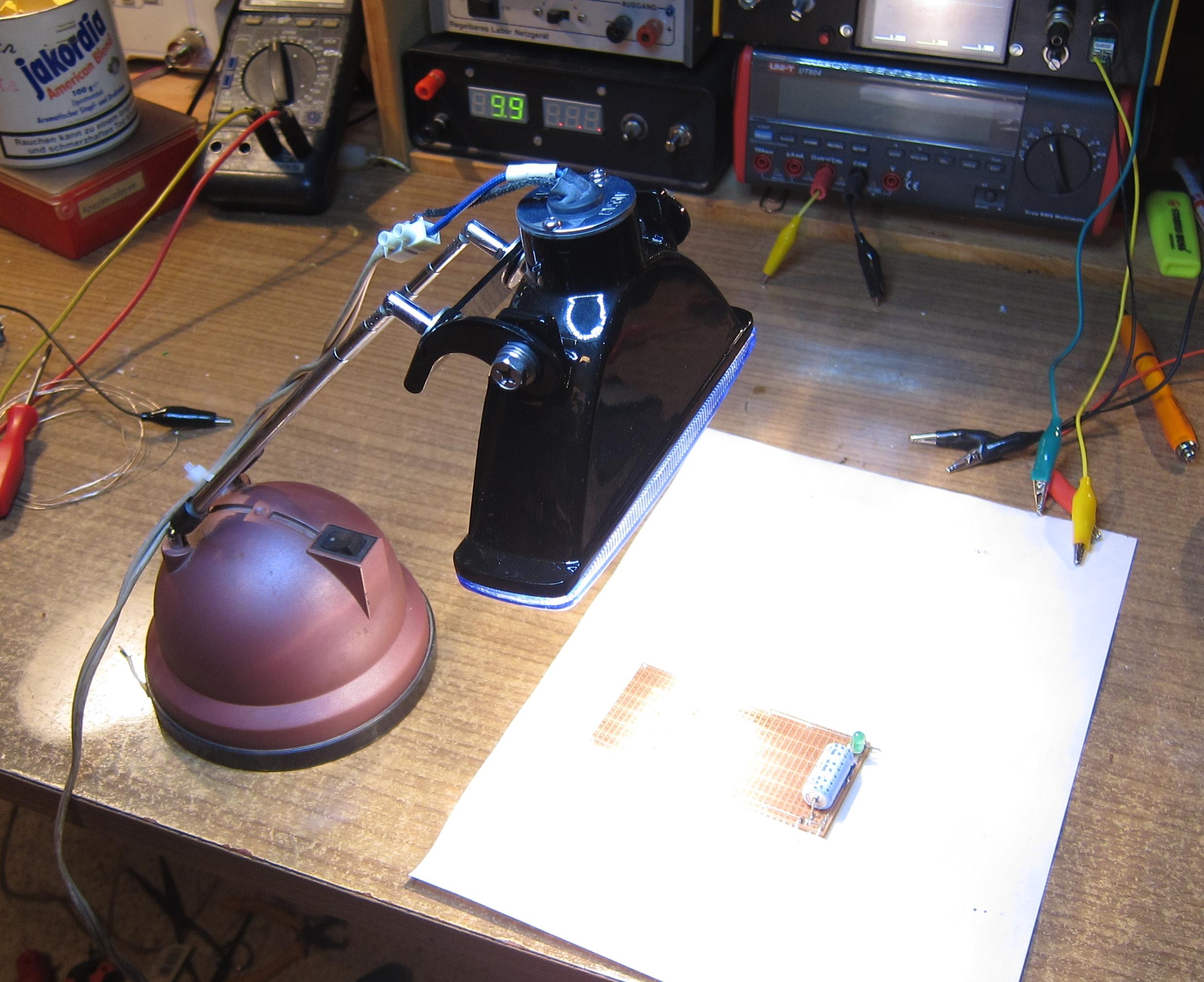

Gezeigt hier ist eine Lötdampf-Absaugeeinrichtung. Die Saugleistung ist
ca. 1.7 Kubikmeter in der Minute (100cfm) und wird nach außen abgeführt.
mfg,
Gerhard

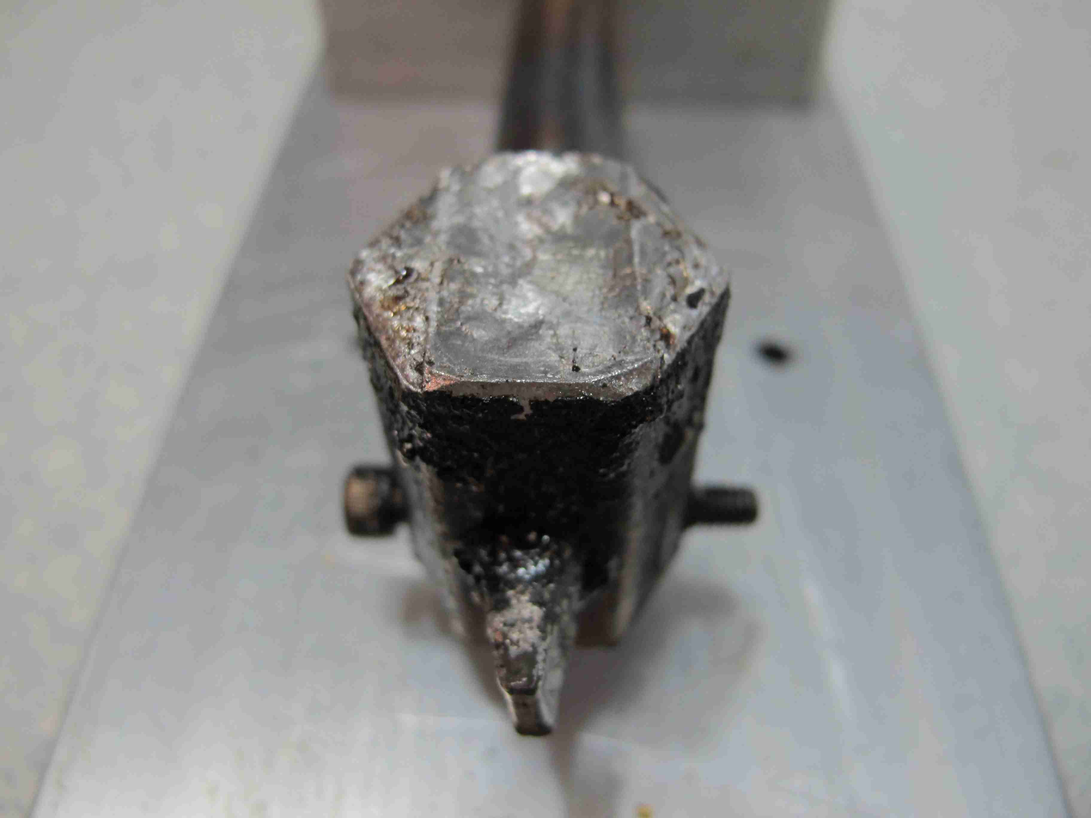

Hier ist ein Eigenbau Klein-Verzinnungstopf zu sehen. Zur Heizung dient
ein Temperatur geregelter Weller 100W Lötkolben. Der Topf wurde aus 30mm
Messing gedreht und quer als ein "T" innen ausgefräst. Messing ist
leider nicht das günstigste Material weil es mit der Zeit durch Reaktion
mit dem Lötzinn langsam aufgelöst wird. Die Schraube dient zur
Verspannung des geschlitzten Drehkörpers. Die Anordnung hat sich als
recht praktisch erwiesen. Die Aufheizzeit ist übrigens ca. 20 Minuten.
Man kann damit auch bequem bis zu DIP-16 ICs von Platinen ablöten. Es
ist ganz wichtig daß man vor Gebrauch die flüssige Oberfläche mit einem
Lötflußmittel reinigt.
mfg,
Gerhard

Puh. 1,7m³/min scheinen mir ein klein wenig überdimensioniert - erzeugt
das nicht mächtig Zugluft im Haus?
von Marian (phiarc) Benutzerseite
Bei Abzügen sollte man immer ein Fenster öffnen. Besonders, wenn man
einen Ofen hat ;)
Mein Abzug hat 600 m³/h, ist ziemlich laut (mit Fussschalter von ner
alten Nähmaschine ein/ausgeschaltet), aber: 0.0 % Lötrauch im Raum. Man
riecht nix. Und man kriegt keine Kopfschmerzen vom Gebrauch von
Fädeldraht...
von Gerhard O. (gerhard_)
Der Lärm ist auszuhalten. Wie bei Marian merkt man nichts vom Gestank
und es ist halt gesünder so. Bezüglich Fenster aufmachen - Brauche ich
nicht weil bei mir im Haus auch ein Lufteinlaß (von der Heizung)
existiert. Ich nehme an das gleicht sich aus. Ein Barometer reagiert
überhaupt nicht beim Betrieb.
> mfg,
> Gerhard
Berichtigung: 100cfm (cubic feet per min) sind ca.. 2.8m³/min.
Mich würden noch die einzelnen Gerätschaften noch interessieren..
von F. F. (foldi)
Lötet ihr so viel, dass das nötig ist?
Ich habe gar nichts und der Dampf geht doch gerade hoch. Man muss ja
nicht unbedingt den Rüssel rein halten.
Ist es übertriebene Sorge um die Gesundheit oder bei mir zu große
Nachlässigkeit?
von Mehmet K. (mkmk)
Für jemanden der taeglich mehrere Stunden lötet ist eine solche
Vorrichtung sicherlich angebracht.
Mein Lötaufkommen belaeuft sich auf vielleicht 20 Std./Monat, weshalb
mir ein grösserer PC-Lüfter, der mir den Dampf absaugt und es im Raum
verteilt, ausreichend erscheint.
> Nachlässigkeit?
Mein Arbeitsraum im Keller hat kein Fenster welches man leicht öffnen
könnte. Deshalb fand ich es wichtig die schädlichen Abgase die beim
Löten entstehen und manchmal die Dämpfe die beim Gebrauch von
Elektronik-Chemikalien verursacht werden, effektiv abzusaugen. Bei
kurzen Arbeiten lohnt sich es oft nicht einzuschalten.
Mfg,
Gerhard

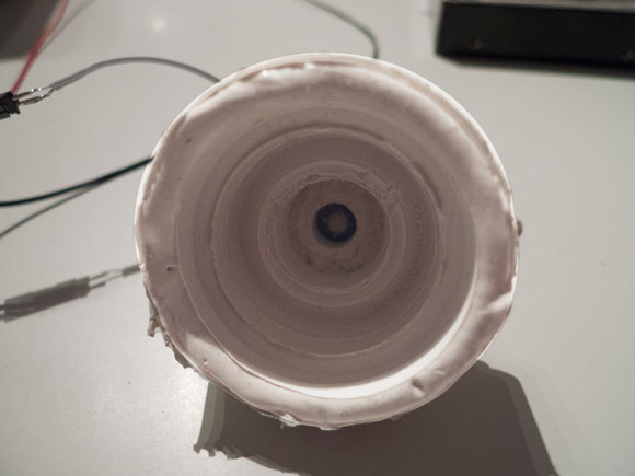

sehr simpel aber quick und dirty.
Ich brauchte schnell und bezahlbar eine Auflichtbeleuchtung für mein
Mikroskop.
Also habe ich Silikongießmasse in die Plastikdose gegeben, in der die
Okulare aufbewahrt werden und das Okular in die Dose gesteckt.
In den Silikonabdruck habe ich ein Loch gebohrt (Holzbohrer) und eine
LED auf das Loch geklebt. Wenn man den Abdruck dann wieder auf das
Okular steckt hat man ein „Leuchtokular”.
Wenn man das wieder an das Mikroskop steckt leuchtet die LED durch das
Okular, die Tubusprismen und durch das Objektiv auf den Gegenstand,
genau andersrum wie es normal wäre :-)
Natürlich kann man nicht mehr durch das andere Okular durchschauen,
sonst wird man geblendet :-) Aber wenn das Mikroskop einen Fotostutzen
hat, kann man den ohne Probleme benutzen. Zeitaufwand: 10 Min. plus
aushärten des Silikons. Kosten: praktisch 0.
Die Aufnahmen hier:
http://privatfrickler.de/blick-auf-den-chip-im-toslink-empfanger-sharp-gp1fav51rk0f-hochaufgelostes-panorama/
und hier:
http://privatfrickler.de/blick-auf-den-chip-soundchip-general-instruments-ay-3-8910/
habe ich mit dieser Beleuchtung gemacht.

von Frank G. (frank_g53)
Da mir die helfende Hand manchmal umgefallen ist, habe ich ein altes
Mikroskop vom Flohmarkt umgebaut.
Jetzt hat die 3. Hand einen stabilen Stand.
Um den Kabelsalat bei den Steckern und Netzteilen etwas besser in den
Griff zu kriegen, habe ich in die Zwischenwand passende Löcher gebohrt
,in welche ich die Stecker griffbereit aufbewahren kann.

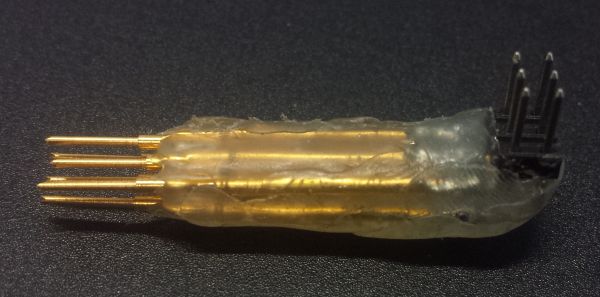

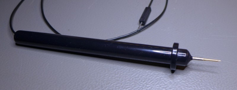

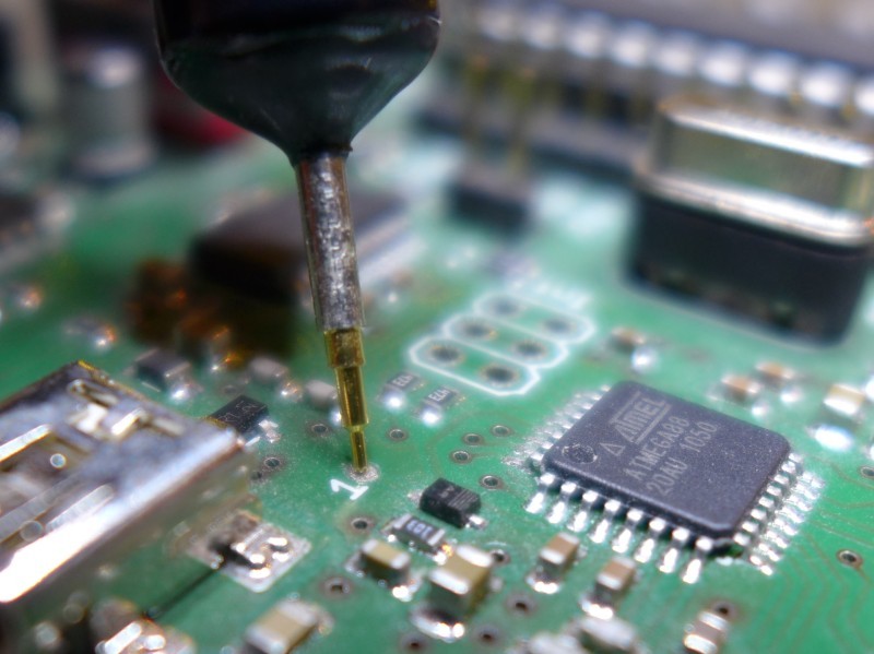

Gefederte Prüfspitze für kleine Messpunkte (auf dem Foto ⌀1mm, Reset vom
Atmega)
Den Griff hat ein Satz super billiger Messstrippen gespendet. In eine
aufgebohrte Schraube habe ich eine Prüfstift-Aufnahme eingelötet und den
Griff draufgeschraubt.
Die Leitung ist sehr praktisch, durch die gefederte Spitze verrutscht
nichts mehr beim Programmieren.
Materialkosten ca. 2€, die Spitzen und Aufnahme gibt es bei TME in
verschiedenen Größen (IT100- & IT125-)

Sehr schön und richtig toll zum Thread passend.
Das mit dem Fuß von der helfenden Hand nervt mich auch etwas.
Aber das bringt mich wieder auf die Idee den Lötkolbenhalter mal zu
ändern. Der ist bei der Pico so leicht, dass er dauernd verrutscht.
Die Stecker sind auch witzig.

Das, was er gebaut hat, hat aber Hand und Fuß.
@Leolöwe
Geniale Konstruktion. Das mache ich Dir nach.

Kleiner Quadcopter ... alle Motoren defekt.
(Einer fliegt, der andere als "Ersatzteillager")
Hinzu kommt: Zu wenig Leistung - 30g Zuladung.
Also größere Motoren bestellt, größerer Akku.
Die Halterung der kleineren Motoren mit einem Seitenschneider
aufgeknipst.
Die neuen haben die gleiche Höhe wie die alten, also konnten hier die
"Anschläge" verwendet werden.
Dann ein wenig Heißkleber alles läuft wieder.
Fliegt sogar noch mit 1,5Ah Akkus (3x 500mAh), aber nicht unbedingt
länger.
Die kleinen Originalakkus können nicht mehr verwendet werden, da hier
die Spannungs zu stark einbricht bei starker Last.
Verwendet wurden die Motoren aus dem "Hubsan H107C", Akkus sind 500mAh
25C.
http://youtu.be/kSdE1Afpay0

von Bernd D. (Firma: ☣ ⍵ ☣) (bernd_d56) Benutzerseite
Genial, aber wenn du keine Stecker hast?

Hier eine Link zu einen früheren Beitrag von mir:
Es handelt sich um eine "Prothese" für einen SP200 Metcal Heizeinsatz.
Da es innerhalb einer halben Stunde fertig war, sollte es hierher
passen;-)
Beitrag "Eine Prothese fuer eine METCAL Loetpatrone"
Es funktioniert immer noch gut. Lebensdauermäßig kann man zufrieden
sein. Abgesehen davon ist ein Ersatz leicht herzustellen.
Grüsse,
Gerhard

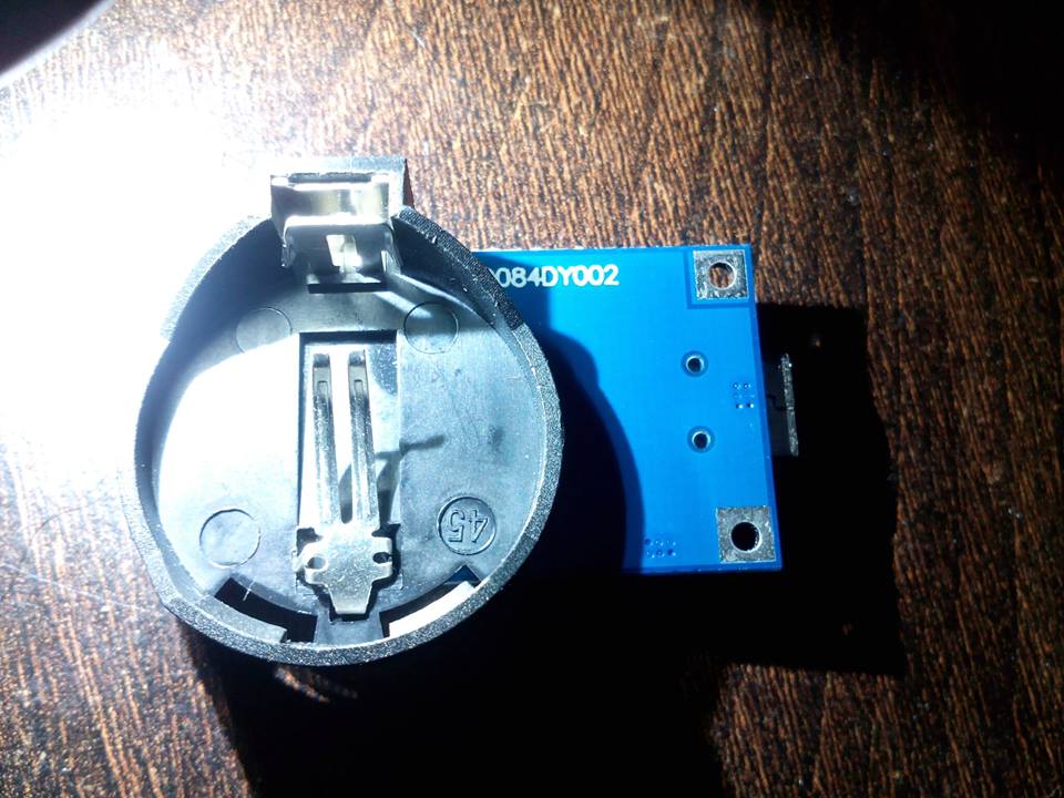

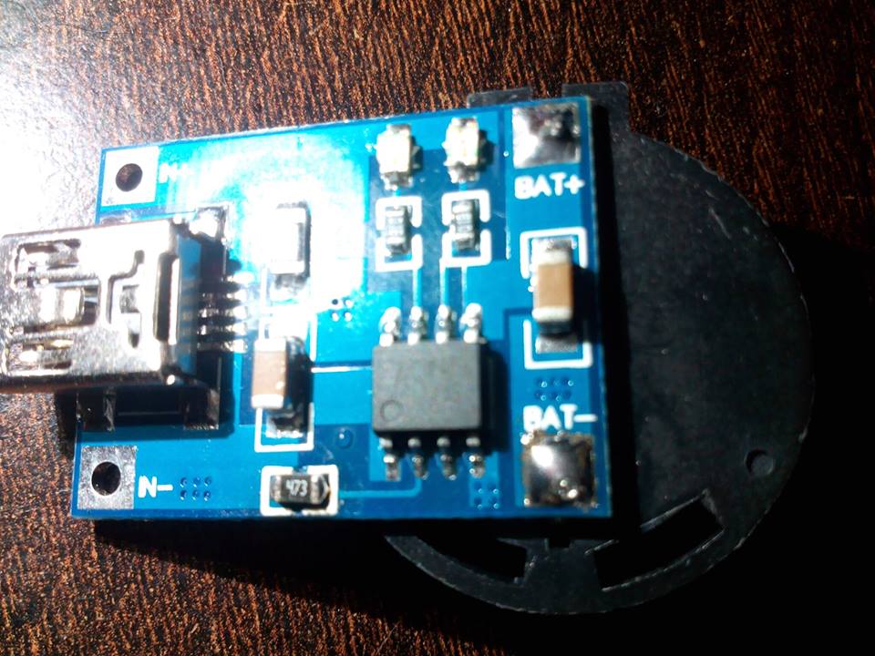

Ich habe aus einem CR2032-Halter und einem TP4056-Board einen Lader für
LIR2032-Akkus gebastelt. Habe hier noch diverse RTCs rumfliegen, die mit
solchen Akkus hier ankamen, und die Ladeschaltung auf den Baords ist
immer hanebüchen: Diode und Widerstand, und das für die empfindliche
LiIon-Chemie.
Die TP4056-Boards gab es damals für 1€ pro Stück auf eBay, bei
aliexpress ist unter 50 Cents standard:
2014-10-20-LIR2032-Charger-bottom
Einfach den Widerstand durch 33kOhm ersetzen (hatte erst 47kOhm SMD, war
mir aber zu langsam - wenn auch extrem akkuschonend ;) jetzt halt einen
Standard-Metallschicht-Widerstand mit passend geboggenen Anschlüssen).
Den Batteriehalter kann man nach leichtem Zurechtbiegen der Pins direkt
an die Batterieanschlüsse des TP4056-Boards löten. Fertig ist der
<1Euro-LIR2032-Lader mit ordentlicher CC-CV-Ladekurve. :)
(Bei den RTCs kann man dann einfach den Widerstand vor der Diode
entfernen und so diesen Pseudo-Lader deaktiveren.)

Nichts gerade Weltbewegendes, aber vielleicht trotzdem von Interesse:
Hier gezeigt ist ein wegen Zeitmangel hastig entworfener I2C Verteiler
für kleine Einsteckmodule selbstgebaut oder gekauft, als eine Art
Entwicklungshilfe. Das Besondere an der Konstruktion ist, daß die drei
5x2 Wannenstecker mit einem Crossbar ausgerüstet sind, so daß alle 8
Port Pins an den Wannensteckern ganz frei umsteckbar sind.
Zum Beispiel, bei der gezeigten 8051 Platine verwende ich P0.6 und P0.7
Port Pins für SDA und SCL (Pins 6+7). Bei der Display Adapter Platine
werden Pins 1+2 für I2C dazu verwendet. Jetzt brauche ich nur die
kleinen Brücken entsprechend umstecken und Voila, es paßt!
Die Oberseite der Platine hat VCC an der Kupferfläche und die untere
Seite ist Masse. Mit den drei 0.1uF Cs sollte das eine gute Versorgung
gewährleisten. Bei den Wannenstecker sind einheitlich Pin 9 nach Vcc und
Pin 10 an GND angeschlossen.
Angesteckt im Bild 6 sind ein selbstgebauter I2C zu 4-Draht Bus HD44780
Adapter mit automatischer Strobe-Pulse Erzeugung und einem 4x4 Keypad
Interface, ein DS1307 RTC, ein TMP101 Temperatursensor, ein AT24C08
EEPROM, eine PCA9554 LED Platine und eine TCIP2810 LED Platine.
Bei meinen kleinen Platinen folge ich immer eine bestimmte
Anschlußfolge: GND, SCL, SDA, VCC. Drei der Buchsen sind mit
Polwechslern ausgerüstet so daß SCL und SDA umgesteckt werden können.
Dazu braucht man nur die zwei Brücken entweder links nach rechts oder
vertikal einstecken. (Siehe JP25 und JP27). Es ist mir passiert daß ein,
zwei meiner Einsteckplatinen versehentlich mit umgekehrter Anschlußfolge
entstanden sind. Da ist dann diese Umpolung praktisch. Gekaufte Module
wie das RTC Modul mit anderer Anschlußfolge werden einfach mit kleinen
Drahtverbindern angeschlossen.
Brauchte nur eine Stunde für das Design der Bord, so daß ich am nächsten
Tag noch die Platine in der Firma mit herstellen lassen konnte. Hatte
leider nur einen Abend dazu zur Verfügung um das Layout rechtzeitig
fertig zu machen. Müßte also also zu "Quick und Dirty" schon
einigermaßen passen;-)
Grüße,
Gerhard
P.S. Im Anhang sind die CAM und PR99SE CAD Dateien.

von F. F. (foldi)
Von Interesse ja und sogar sehr schön, aber das ist weder quick noch
dirty.
Genau genommen sieht nichts von meinen Sachen so aus. :-)
Hier ist der Vorgänger gezeigt. Das müßte aber schon hier reinpassen;-)
Wegen der Hudelei an der anderen Bord finde ich doch ein paar Haare in
der Suppe: Das Fehlen von User I2C Pull-ups mit Jumper (die 8051 Board
hat keine), Schrauben Terminals, und Testpoints, und, und, und...
Gruß,
Gerhard
F. Fo schrieb:
> dirty.

Dann will ich auch noch was beisteuern.
Da ich ja in der letzten Zeit etwas mit Audio gebastelt habe und ich aus
Mangel an Erfahrung erstmal verschiedene IC's testen wollte, hatte ich
mir diese IC's in ihren Grundschaltungen (oder empfohlenen Schaltungen)
auf kleine Platinen gelötet und musste dann immer umständlich Mikrofon
und Lautsprecher, neben der Spannungsversorgung mit Krokoklemmen
anschließen.
Da habe ich dann irgendwann diesen Adapter gebaut, sodass ich alles
schnell wechseln kann und auf der Ausgangsseite das angeschlossen lassen
kann, was ich am Ausgang oder am Eingang testen will.
Man achte auch auf die Nägel für die Korkzettelwand. Die Idee stammt
auch aus diesem Thread.
Also sieht man, dass hier immer was an neuen Erfahrungen mitgenommen
werden kann.

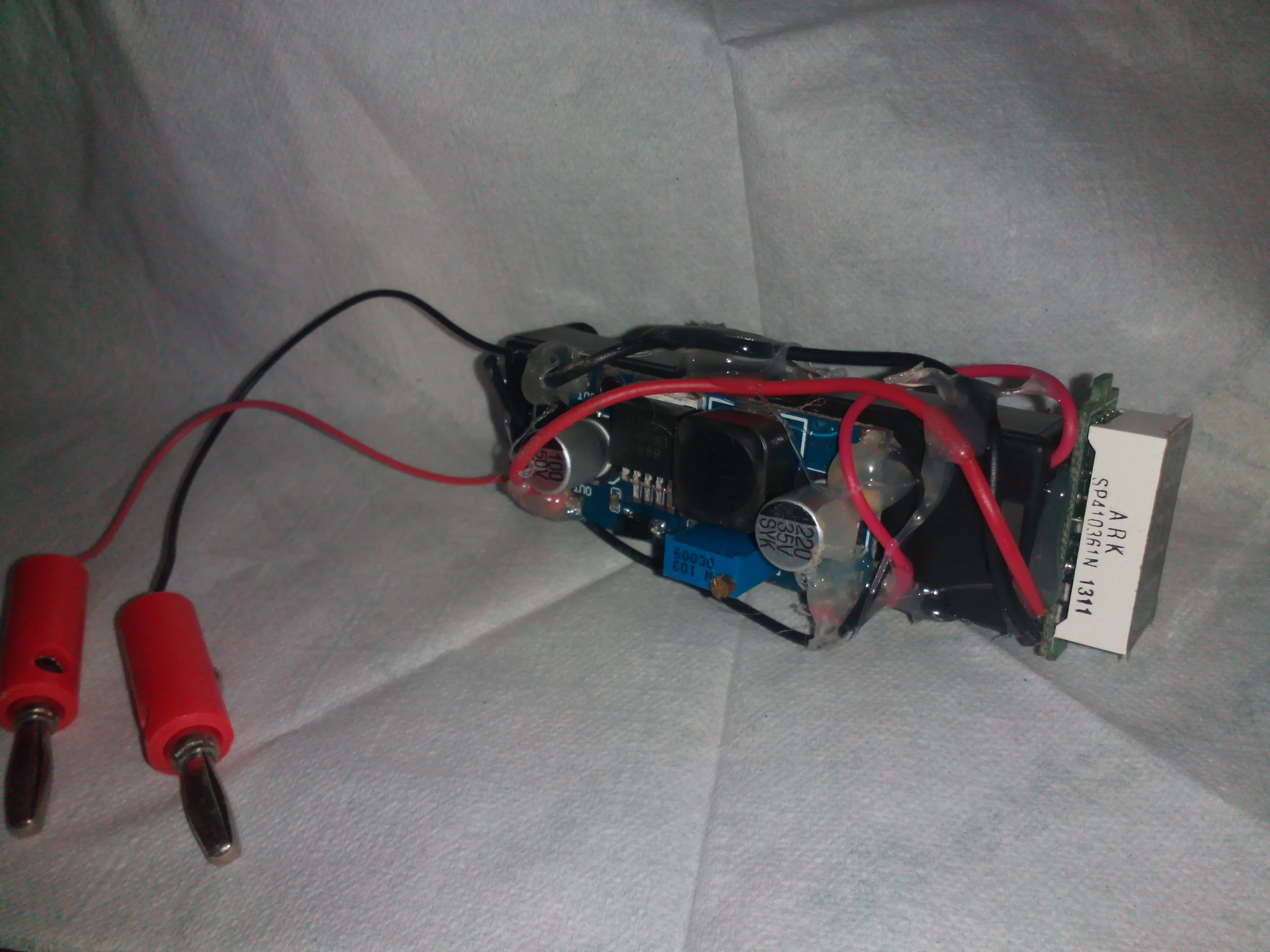

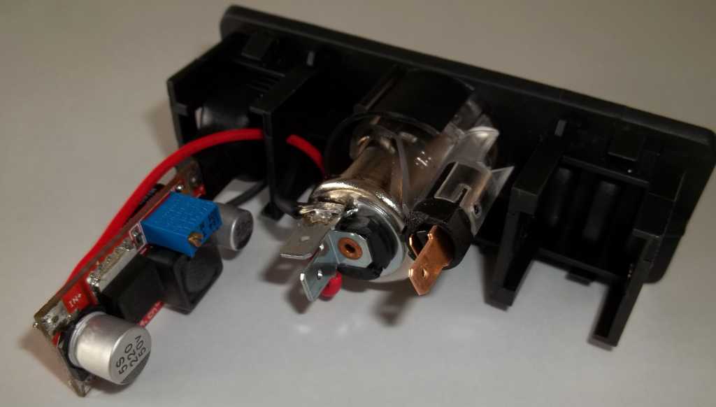

von Michael D. (mike0815)
Das ist zwar nicht quick und auch nicht dirty, aber immerhin eine
Lösung.
Im Zeitalter der "Schmartfones", wird des Öfteren eine Ladestation
benötigt, gerade im KFZ-Bereich.
Die angebotenen, bzw. vorhandenen Ladekabel der 5V Adapter für den
Zigarettenanzünder, gehen mir im wahrsten Sinne des Wortes, auf den
Sack!
Entweder wackeln die Dinger nur herum, oder wollen keinen richtigen
Kontakt herstellen. Mit einem Chinamodul und USB-Buchse, sah ich hier
die Erlösung.
Gruß Michael

Finde ich auch praktisch und werde es bei mir vielleicht auch machen.
Ich habe nur ein Bedenken: Wie robust sind diese Spannungsregler Module
im KFZ Einsatz in Bezug auf KFZ Spannungsspitzen wie sie zum Beispiel
beim Starten des Motors oder andere induktiver Lasten entstehen? Es wäre
tragisch wenn Dein teures USB Gerät auf diese Weise durch Versagen des
Spannungsreglers in die ewigen Jagdgründe befördert würde.
Inwieweit schon vorhandene eingebaute Schutzmaßnahmen im KFZ zusätzliche
Elektronik wie Dein Modul beschützen würden kann ich leider nicht
beurteilen.
Normalerweise baut man immer KFZ Anlagen TVS Spannungsbegrenzer mit
entsprechender Belastungsgrenze ein um sich gegen sogenannten "Load
Dumps" zu schützen. Es wäre vielleicht eine gute, vorsehende
Vorsichtsmaßnahme wenn Du Deinem Spannungsregler einen entsprechenden
Schutz verpassen würdest.
Hier ein paar Links zum Thema:
http://electronics.stackexchange.com/questions/8798/how-do-i-protect-against-an-automotive-load-dump
http://www.ti.com/lit/an/snva681/snva681.pdf
http://www.st.com/web/en/catalog/sense_power/FM114/CL1801/SC1496
http://www.edn.com/design/automotive/4428059/Load-dump-protection--Old-vs--new-ISO-standards
http://www.vishay.com/docs/88490/tvs.pdf
Gruß,
Gerhard

Hallo Gerhard,
du hast ja mal sowas von Recht!
Und ja, selbstverständlich habe ich dieses bedacht, aber noch nicht
umgesetzt...weißt ja wie das ist, erstmal den nervigen Wackelkontakt
beseitigen und den Rest schleifen lassen :-(
Meine 1. Idee wäre eine Supressordiode mit Bypass gewesen, die schon mal
die Bordspannungsspitzen (die ja bis zu 160VSS betragen können),
schluckt.
Diese Problem sieht man ja oft bei nachgerüsteten billig
LED-Tagfahrlichtern, die mehr u. mehr ausfallen, weil die LEDs die
Überspannungen nicht überleben, bzw. aushalten!
Deine Links ziehe ich mir später mal rein, muß noch was tun...
Gruß Michael

Das kenne ich auch von mir selbst;-)
> schluckt.
Ich muss mir das auch noch überlegen. Eine 1A Sicherung ist vielleicht
auch nicht schlecht. Sollte doch was passieren wird die
Zigarettenanzünder Sicherung nicht ausgelöst. Der Bypass ist auch
nützlich. Ein zusätzlicher Low-ESR Elko direkt beim Regler könnte auch
nicht schaden.
Bei mir werde ich wahrscheinlich diese TVS Diode einbauen:
http://www.vishay.com/docs/88309/6ka24.pdf
(Solange der Regler 40V Vmax hat)
Das überrascht mich wirklich nicht. Scheint ja dieses Problem zu
bestätigen.

Um einfach einen Atmega 328 zu programmieren.
von Walter Tarpan (Gast)
Schöne Lötstellen! Wie bekommst Du den ATmega wieder heraus, ohne Dein
Werk zu vernichten?

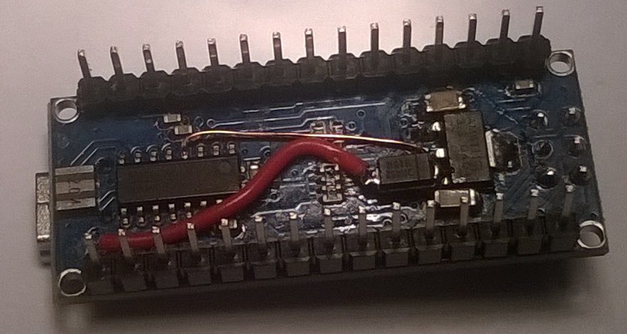

Bild ist leider was dunkel geworden...
ein 3,3V Arduino Nano Umbau. Läuft jetzt mit 3,3 statt 5V.
Mal schauen ob das mit den 16MHz und den 3,3V auf Dauer klappt.
Grüße
Alex

ach ja, hier passt es auch
http://www.mikrocontroller.net/attachment/234919/atmel_clip.jpg
ich weiss Clip falsch aufgesetzt, nur zur Demo

Habe mal schnell eine mobile 5/3,3V Quelle zusammengebastelt. Gespeist
wird diese von einem liIon Akku, der wiederum über microUSB geladen
werden kann. Die Spannungsanzeige hängt am Akku direkt. Gibts natürlich
auch fertig, hier weiß ich aber was drin/drauf ist.
Ralf

Davon habe ich auch einige.. TP4056 Board mit integriertem Circuit.. ist
da nicht schon ein Protect Circuit am Li-Ion (doppelt?)?

Der Samsung-Akku da oben ist ungeschützt. Der TP4056 hat eine
ordentliche Ladekurve und schaltet sauber bei <4.20V ab; ein Überladen
findet nicht statt. Eine echte Schutzschaltung ist/hat der TP4056 jedoch
nicht. Da muss man einfach auf die Specs vertrauen.

Die Platine mit dem TP4056 hat noch zus. einen Schutz für den Ausgang,
damit der Akku nicht "totgesaugt" werden kann.
An der Stelle möchte ich noch auf die schlechte Kapazität der
China-Zellen hinweisen, selbst diese von Pollin hat nur 1700 anstatt der
angegebenen 2600 mAh. (China Fakezelle zerlegt, im Bild zu sehen)

Achso sah so aus.. ja ich kenne die Boards des TP4056 mit und ohne
Schutzkreis, ist ja dann da das Sorglos Paket für ungeschützte Liion.
Den Pollin Rosa 5€ Samsung 2600 Liion haben wir mehrmals mit einer 700ma
LED leergesogen und der hat auf die Minute das gehalten was draufsteht!
Achja die Chinaware.. Direkt aus China keine 300ma anstatt 3000ma und
defekter Schutzkreis.. dann habe ich geprüfte Chinaware von Deutschem
Händler gekauft und hab dem als Retoure für 4Stück mit PCB ein
Testbericht geschickt:
1x Kein Entladeschutz
2x Kein Überladeschutz
3x weit unter 1000ma (3500 war versprochen)

Beim Thema Stromversorgung darf mein improvisiertes, mobiles
Labornetzteil nicht fehlen. Aufgebaut um einen 18650er-Batteriehalter:
- Billigster < 2 Euro China-Spannungswandler mit XM6009.
Kann ohne Kühlung 3 A und macht aus 3-35 dann 4-40V (oder so, grob). Die
Diode begrenzt leider auf 3 A (SS34). Ausgangsseitiger Kurzschluss lötet
letztere im Übrigen aus. Wieder anlöten, läuft wieder. ;)
- LiPo-Checker/Voltmeter für < 1 Euro von fasttech.
Also einfach 18650er-Akku einlegen, gewünschte Ausgangsspannung
einstellen und ab dafür.
Vielleicht brauche ich irgendwann mal ein richtiges Labornetzteil, aber
bislang hat mich das Teil durch alle Situationen gebracht, wo ich es
brauchte. Selbst mein altes Tablet (12V-Netzteil) konnte ich damit
glauben machen, da wäre ein Ladegerät dran.

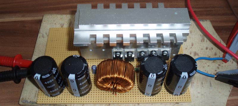

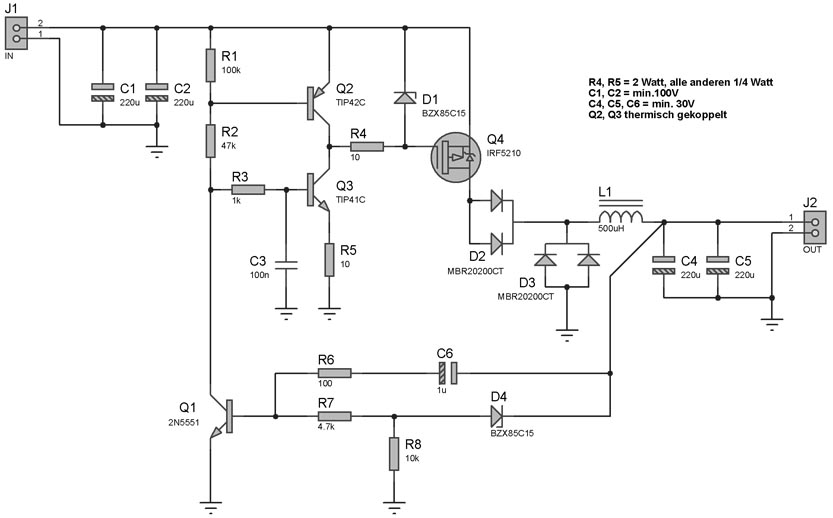

Da ich kein 12V-Ladegerät parat hatte, habe ich mein Labornetzteil dazu
zweckentfremden wollen. Leider bringt es nur max. 2,5A (egal bei welcher
Ausgangsspannung) und das Laden eines 12V Blei Akku kann da schon mal
länger dauern.
Deshalb kam diese Schaltung beim nachgrübeln raus. Es ist ein
Buck-Regler der komplett diskret aufgebaut ist und bis auf eine
Zener-Diode (die den Ladeschlusspunkt definiert) stammen alle Bauteile
aus alten PC-Netzteilen.
Damit kann ich dann die max. Leistung meines Labornetzteils zum Laden
nutzen.

Bitteschön... wobei ich mir nicht sicher bin, ob ich am Ende tatsächlich
genau die Bauteile verwendet habe, die ich da angegeben habe.
von Helge A. (besupreme)
Witzige Idee. Aber schwingt das Teil wirklich? Auch bei einem
ernsthaften Akku?
von Maik M. (myco)
Es ist sicherlich nicht sonderlich effizient, die Schaltfrequenz ist
recht niedrig. Ich verwende es zum Laden eines Solarakkus (ca. 20Ah) in
der Winterzeit seit Jahren. Der Ausgangsstrom ist jedenfalls höher als
der Eingangsstrom, daher geh ich davon aus, dass die Schaltung tut was
sie soll.
von Jobst M. (jobstens-de)
Maik M. schrieb:
> Der Ausgangsstrom ist jedenfalls höher als der Eingangsstrom
Ich würde es ehr umgekehrt vermuten ...
Q2 ist doch immer durchgeschaltet ... :-/
Jobst
von Winfried J. (Firma: Nisch-Aufzüge) (winne) Benutzerseite
Glaub ich nicht. Dereinst sich selbst den Fuß weg wenn Q3 aufmacht. ;)
Sieht mir nach einer komplementären Kippstufe aus, ohne es
durchzurechnen.
Verstehe. Solange Akku oder Ladekabel weich genug sind, geht's.
Ausgeschaltet wird bei Sättigung.
Ich weiß nicht. Durch Q3 kann ja auch kein wesentlich höherer Strom
fliessen, als durch Q2. Der ist ja durch die Schaltung bei beiden im
besten Fall auf ca. 44mA begrenzt. Dabei ist nur Q3 'schaltbar'
Jobst
von Paul Baumann (Gast)
Nein.
Wenn Q1 gesperrt ist, ist Q3 über R1,2,3 durchgesteuert und Q2 über R1
gesperrt. Wenn Q1 öffnet, ist Q3 über R3 und gesperrt und Q2 über R2
geöffnet.
MfG Paul
von Maik M. (myco)
Ich habe die Schaltung, so wie sie im Schaltplan dargestellt ist, in
LT-Spice simuliert bevor ich sie aufgebaut habe (mit Teilen die ungefähr
passten und rumlagen). Also ganz PI-mal-Daumen ist sie nicht. Und wie
gesagt, sie tut was sie soll und das kann man auch hören (da die
Schaltfrequenz recht niedrig ist). Muss mal schauen ob ich die
Simulation noch irgendwo habe
von Maik M. (myco)
Hier, ist die Simulation.
Korrektur: Der Schaltplan oben, zeigt die Bauteile die ich verwendet
habe. Die Simulation ist mit den Bauteilen an den ich mich orientiert
habe.
> gesperrt.
Und wie hoch ist dann die Spannung über R1? (=Ube von Q2)
Tip: Bei einer Versorgungsspannung von unter 1,7V ist sie auch unter
0,7V

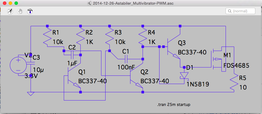

Pulsweitenmodulation etwa für LEDs auch ohne µC? Ist wohl nicht
State-of-the-art, aber ich habe das mit einer astabilen Kippstufe und
getriebenen P-Kanal-MOSFET gelöst.
Bauteile:
1* 10µF KerKo
1* 1µF KerKo
1* 100nF KerKo
3* BCW66H npn
1* IRLML6402
1* SS14
2* 1kOhm
2* 10kOhm
Da die Last nur über den P-FET läuft, kann das Teil sogar richtig was
schalten; der IRLML6402 verknust laut Datenblatt 4,2A bis 20V.
von F. F. (foldi)
Die Platine gefällt mir. :-)
So muss Q&D aussehen.
von Dirk K. (dekoepi)
Danke ;) Ist insbesondere dem P-FET-Treiber geschuldet - der war nicht
eingeplant, da ich davon noch nichts wusste und hoffte, den P-FET direkt
mit dem Multivibrator schalten zu können. Da kam aber die Gate-Kapazität
ins Spiel und hat so komische Buckel erzeugt ... Denke mal, die Leistung
da will man nicht unnütz verbrennen.

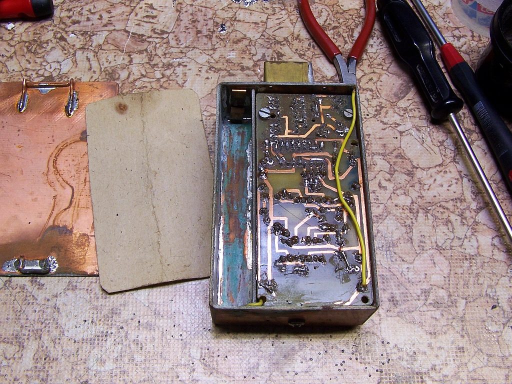

Na dann zeige ich auch mal... ;-)
Baujahr etwa 70er/80er Jahre, Bauzeit bestimmt ein paar Tage.
Was ist das? Nun, ich benötigte damals einen Drehzahlmesser und
(wahrscheinlich) im Funkbummi lief mir ein Projekt über den Weg.
Herzstück sind eine Anzeige mit C520D und A301 als Integrator (mal so
aus dem Gedächtnis gesagt) Justiert mit einer Leuchtstoffröhre
(3000U/Min) hat das Ding gute Dienste geleistet.
Im Prinzip eine IR-Sendediode und ein Fototransistor (oder Fotodiode?),
die gelesenen Impulse integriert und als Gleichspannung mit dem C520
ausgewertet.
Inzwischen ist die Gurke erheblich korrodiert, da sind mal Batterien
(4xAA) ausgelaufen. Das hatte ich vor Jahren nochmal alles gereinigt,
hilft aber nicht. Egal, inzwischen habe ich ja bessere DZM ;-)
Quick gebaut vielleicht nicht, aber inzwischen ganz schön Dirty .... :-(
Das Ding viel mir heute in die Hände, suchte eigentlich was Anderes.
Erster Gedanke: Abwracken! Aber warum eigentlich? Ich habe schon zuviel
meiner früheren Projekte entsorgt. Bei Interesse kann ich ja mehr
zeigen. Gibt es dafür einen anderen Thread?
Old-Papa

Die oben gezeigte PWM-Schaltung eignet sich auch für richtige Lasten.
Habe jetzt mit LiIon-Akku eine "Dampfe" gebaut, einen Akkuträger-Teil
einer E-Zigarette. Das klappt bis über 2A, mehr habe ich noch nicht
probiert (soll ja auch schmecken). Es fehlt in der ersten Schaltung noch
ein PullUp am Gate des P-FET, damit schaltet er wesentlich fixer aus.
Anbei mein erster Eagle-Gehvsersuch zu der Schaltung, die ist noch nicht
korrekt; die Anschlüsse an die Netze muss ich noch nachbauen. Als Taster
dienen zwei Kupfer/Bronze/Blech-Klemmen für Warensendungen; eine davon
geht an die "+"-Zuleitung vom Akku, die andere an das Gate des 2N7002.
Hier sieht man nur die CuL-Zuleitungen.
Die Regelung läuft praktisch von ~1V-3,7V Veff mit einem Einzelakku.
Nullstellung des Potis deaktiviert PWM und landet auch bei ~3,7V; die
Schaltung "verbrennt" also 0,4-0,5V (unter Last brechen die Akkus rund
0,2V ein bleiben also 0,2-0,3V, die fehlen).

von Jens N. (midibrain)
Guten Morgen,
hier gibt es mein Gehäuse für den USBasp zu bestaunen.
Das Plasteröhrchen entstammt einer Rolle für Bastellitze, die
Leiterplatte (Lochraster) hat da genau reingepasst und wurde mit
Heißkleber vergossen.
Die Elektronik hats überlebt und die Status-LED leuchtet schön milchig
aus dem Plastemus.
Jens
jetzt auch zum sehen

Der Trafo der Halogenlampe hat sich veabschiedet (Überhitzung durch
falsches Leuchtmittel 35W statt 20W)
Wegwerfen / fachgerecht entsorgen? _Nein!_
Einen alten Auto-Scheinwerfer (12V/50W) montierte ich auf die
Lampenhalterung, der im Fuß befindliche Trafo dient noch als
Gegengewicht.
Nun spendet diese Lampe nicht nur Licht (12.000 Lux bei 1m)
sondern auch Wärme :-)
Spart Heizkosten und der Stromversorger ist glücklich.
Bernhard
von Paul B. (paul_baumann)
Feine Konstruktion.
Da kannst Du fast mit Schweißerbrille löten...
MfG Paul
Böse helle Arbeitslaterne :)
I-Tüpfelchen wäre nur noch der passende Spannungswandler im Sockel. Da
könnten z.B. die runden 110W-Platinen von IKEA-Seilsystemen reinpassen:
d=80mm, h=25mm. Wenn nur ein Plastikgehäuse drumrum ist statt zwei wie
im Original, funktionieren die auch.
von Gerald B. (gerald_b)
Ne 60 oder 100W LED ist genügsammer und macht auch ganz gut Licht :-)
@Paul
Du kennst doch bestimmt den :Problemerhaltungssatz_ :
1. Die Summe aller Probleme ist stets konstant.
2. Eine Problemform lässt sich nur in eine andere Probleform umwandeln.
3. Es ist nicht möglich Problem zu erzeugen oder Problem zu vernichten
Bernhard
von LTC1043 (Gast)
Hope not too dirty :-)
Der Tip ist nicht von mir aber ist einfach und genial.
Cheers
LTC1043
LTC1043 schrieb im Beitrag #3965391:
Du bist vollkommen von der Rolle.
MfG Paul

Eigentlich ein Provisorium, um ein paar Baugruppen zu programmieren,
aber ich hab es jetzt schon seit über einem Jahr in Benutzung.
Einfach 6 Hülsen für Prüfnadeln ein ein gewinkelte Stiftleiste gelötet,
mit einem Stück Lochraster ausgerichtet und mit ordentlich Heisskleber
fixiert.
Die Prüfnadeln beissen sich auf Pads auch schön fest, so dass man nicht
abrutschen kann. Wenn man die statt der kronenförmigen Nadeln, die
kegelförmigen einsetzt, kann man auch super durchkontaktierte Bohrungen
kontaktieren. Man muss also nicht mehr extra eine Stiftleiste
einlöten...
In der Tat, ich habe nur baff geglotzt und es einem Kollegen gezeigt:
"Das ist nicht das dümmste, was er bisher gesehen hat" was wohl in
dieser nördlich-zurückhaltenden Art ein grosses Lob ist.
von LTC1043 (Gast)
Ging mir genau gleich als ich dies das am Arbeitsplatz eines Kollegen
bestaunte. Auf mein Lob zu dieser Lösung meinte er nur: "Mcht meine
Mutter schon seit Jahren so..."

Falsches Package (TSSOP statt MSOP) bestellt. :-(
Andreas
Saubere CuL-Arbeit :)
Ich muss bei MSOP die Beinchen alternierend wegbiegen, um es
einigermaßen sauber hinzubekommen.
