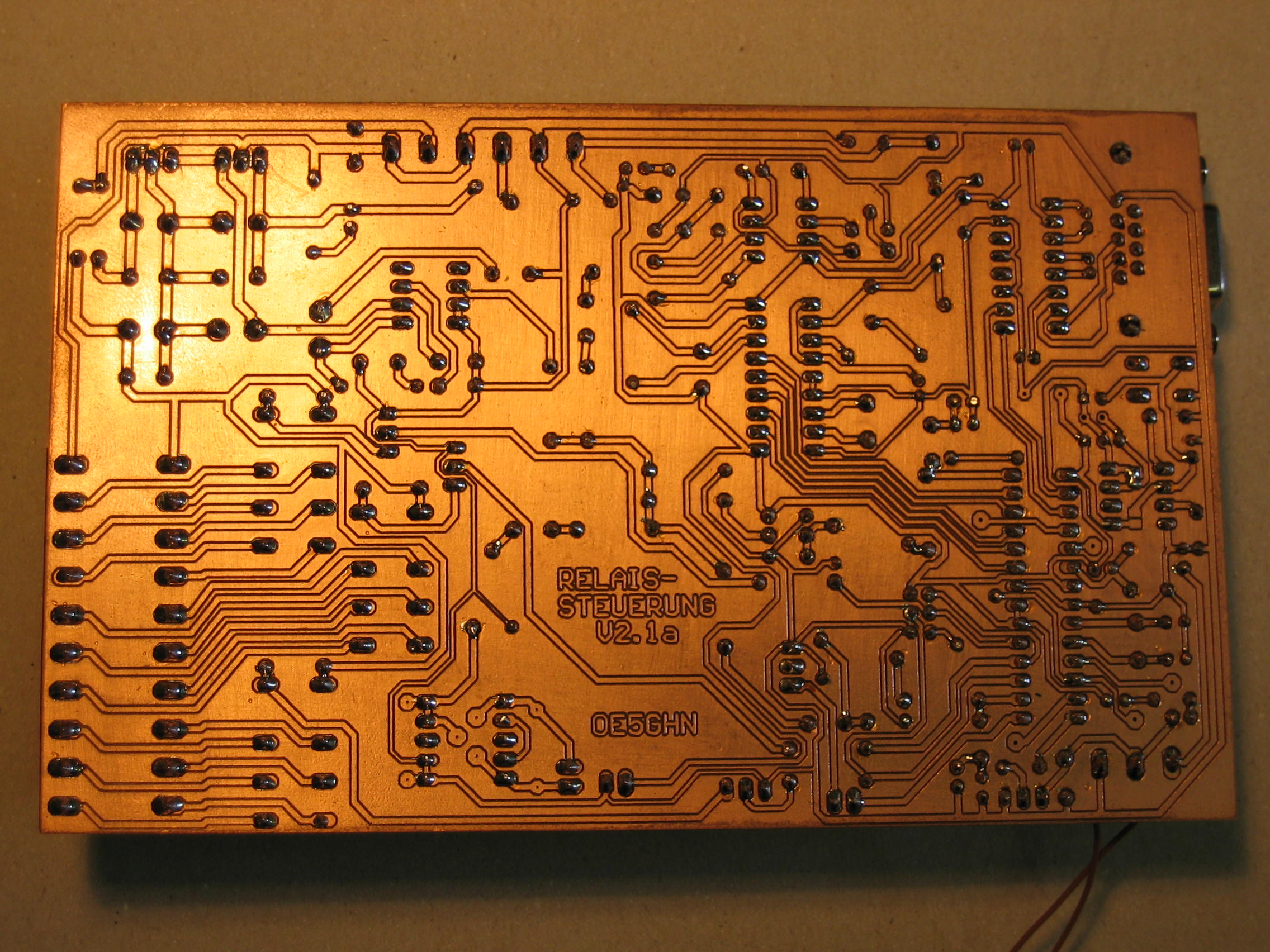

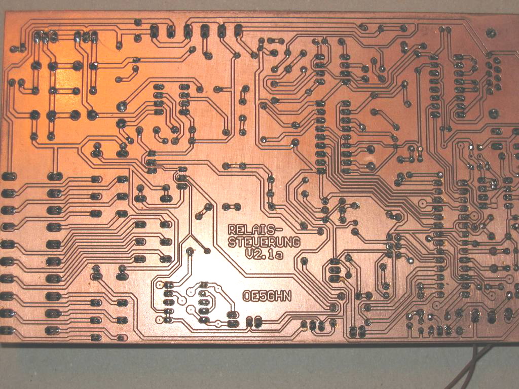

von Hubert.G (Gast)
Gefräst sieht es doch besser aus, beim Preis muss man sich fragen ob es
das Hobby wert ist.
Hubert
von Hubert.G (Gast)
Das Bild nochmal etwas kleiner.
Hubert

von Hubert.G (Gast)
@Jens
Die Fräser sind mit €20 noch das billigste und halten wirklich lang
wenn man nicht leichtsinnig ist, nur die Fräse mit allem drum und dran
schlägt halt mit 4k€ zu Buche. Wenn ich damit arbeite lacht mein Herz
solange ich nicht an die Geldtasche denke. Andererseits hätte ich viele
Projekte nicht gemacht.
Hubert
von Hubert.G (Gast)
Noch ein Vorteil vom Fräsen. Wenn man einen Schaltungs oder Layoutfehler
hat und man bekommt die Platine vom PCB-Pool o.ä. zurück dann kann man
nur weinen. Ich zwicke mir zur Strafe eine Krokoklemme ans Ohr und
fräse eine neue Platine.
Hubert
