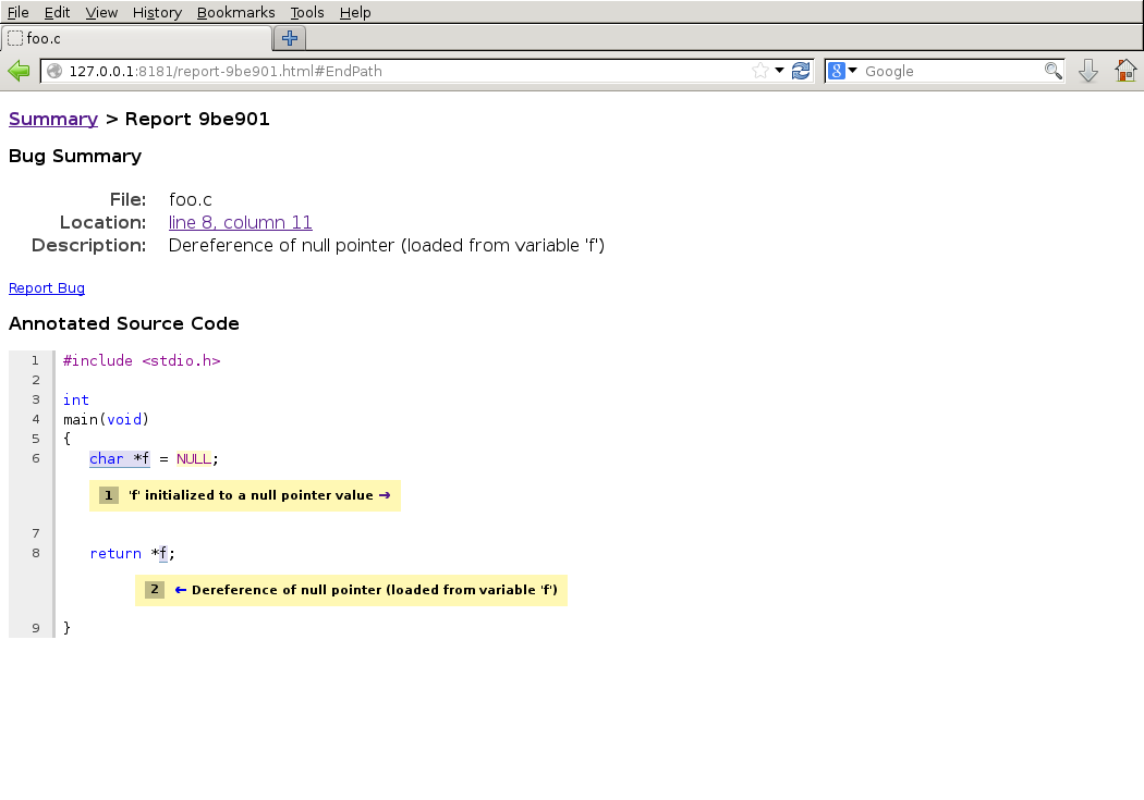

us73 schrieb: > http://clang-analyzer.llvm.org/ Nachdem ich so diverse Warnungen gesehen habe, die clang produziert, die für einen GCC nie ein Problem waren (obwohl völlig berechtigt), würde ich mal ein "+1" für clang hier setzen. Sollte man sich auf jeden Fall mal angucken, wenn man in dieser Richtung unterwegs ist.
Für Clang ist die Einstiegshürde wohl etwas höher; vor allem, wenn man in der Windows-Welt zuhause ist. Um selbstgeschriebene Makefiles scheint man auch zu brauchen. Also schiebe ich das mal auf eine mehr mittel- als kurzfristige Planung. Danke für den Tip!
Walter Tarpan schrieb: > Für Clang ist die Einstiegshürde wohl etwas höher; vor allem, wenn man > in der Windows-Welt zuhause ist. Da habe ich keine Ahnung. Ich aktualisiere mein System gerade auf eine FreeBSD-Version 10, da ist clang mittlerweile der Standardcompiler. ;) > Um selbstgeschriebene Makefiles scheint man auch zu brauchen. Wie das mit der Codeanalyse aussieht, habe ich mir noch nicht angesehen, aber ansonsten ist clang wohl verdammt aufrufkompatibel mit dem GCC.
Walter Tarpan schrieb: > Für Clang ist die Einstiegshürde wohl etwas höher; vor allem, wenn man > in der Windows-Welt zuhause ist. Ich hab gestern spasseshalber mal eine Windows-"Installation" angefangen. Nach einer halben Stunde svn sourcen laden was der damit immer noch nicht fertig. Compilieren dürfte da tagelang dauern, und dazu kommt noch das übliche Linux-Kleingedruckte (please install Python, Perl, gnutools, ....) Ich hab das dann abgebrochen. Das mag ja ein toller Compiler sein, aber so ist das wie die Harald-Schmidt-Show auf Sky: Unter völligem Ausschluß der Öffentlichkeit. Oliver

1 | Once the Clang is built, you need to add the following to your path: |
Einzig die beiden Tools scan-build und scan-view muss man sich aus dem Sourcecode extrahieren (das steht aber auch so geschrieben, sie werden derzeit eben noch nicht automatisch ins Zielsystem installiert). Aber das bisschen clang-Sourcecode (10 MiB) ist relativ schnell geladen. Auch das wiederum kann man sich vom jeweils aktuellen Release laden. In der Tat funktioniert ein vorgefertigtes Binary problemlos, man muss es halt ggf. mit --use-analyzer dem scan-build-Script bekanntmachen (aber das sagt er einem auch, wenn er kein clang findet). Die größte Hürde für Windows dürfte eigentlich die Installation von Perl sein, denn scan-build und scan-view (die beiden Analyzer-Scripte) sind halt Perlscripte. Anbei ein Screenshot von scan-view für eine Datei, in die ich mal absichtlich zwei Fehler gebaut habe.

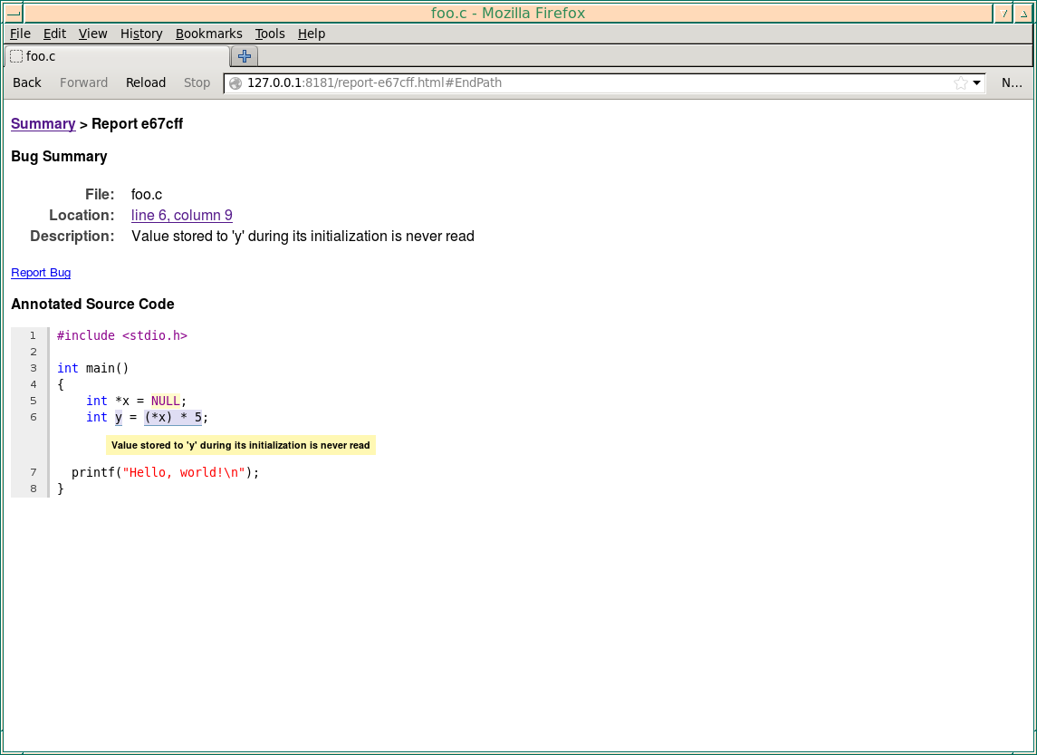

Um die Tools an einzelnen Dateien zu testen, brauchst du die Perl-Skripte nicht unbedingt. Sie dienen hauptsächlich dazu, die Analyse automatisch innerhalb eines Build-Prozesses eines größeren Projekts mit den richtigen Präprozesor-Defines auf alle beteiligten Quellcodedateien anzuwenden. Letztendlich ruft das Skript auch nur clang auf. Da ich gerade nicht vor einem richtigen PC sitze, kann ich dir den genauen Aufruf nicht sagen. Soweit ich mich aber erinnere, ruft das Perl-Skript so etwas wie
1 | clang -analyze <viele weitere Optionen> <Dateiname> |
auf.
Yalu X. schrieb: > Um die Tools an einzelnen Dateien zu testen, brauchst du die > Perl-Skripte nicht unbedingt. Sie dienen hauptsächlich dazu, die Analyse > automatisch innerhalb eines Build-Prozesses eines größeren Projekts mit > den richtigen Präprozesor-Defines auf alle beteiligten Quellcodedateien > anzuwenden. > > Letztendlich ruft das Skript auch nur clang auf. > > Da ich gerade nicht vor einem richtigen PC sitze, kann ich dir den > genauen Aufruf nicht sagen. Soweit ich mich aber erinnere, ruft das > Perl-Skript so etwas wie > clang -analyze <viele weitere Optionen> <Dateiname> > > auf. Hallo Yalu, danke für den Tipp! Ja, einzelne Dateien lassen sich so schön überprüfen. Und bei meinem einfachen Testfall von oben (siehe Beitrag "Re: Statische Codeanalyse für den Hobbyprogrammierer" ), wo der cppcheck so versagt hat, kriege ich sinnvolle Meldungen.

@ Jörg Wunsch: Habe ich einen Denkfehler, bin ich blind, oder ist es wirklich so, dass der analyzer die Nullpointer-Dereferenzierung nicht anmeckert?
Haro schrieb: > Habe ich einen Denkfehler, bin ich blind, oder ist es wirklich so, dass > der analyzer die Nullpointer-Dereferenzierung nicht anmeckert? Musste es jetzt selbst erstmal probieren, aber zumindest für den einfachen Testfall meckert er das sehr wohl an.
Jörg Wunsch schrieb: > Haro schrieb: > >> Habe ich einen Denkfehler, bin ich blind, oder ist es wirklich so, dass >> der analyzer die Nullpointer-Dereferenzierung nicht anmeckert? > > Musste es jetzt selbst erstmal probieren, aber zumindest für den > einfachen Testfall meckert er das sehr wohl an. Ich bezog mich dabei auf deinen ersten Test: Beitrag "Re: Statische Codeanalyse für den Hobbyprogrammierer" Dort wird ja der Zeiger x, der mit NULL initialisiert wird, dereferenziert.
Haro schrieb: > Ich bezog mich dabei auf deinen ersten Test: Da wurde auch noch ein zweiter Fehler angezeigt, habe aber vergessen, was das war. Bei der Ansicht war ich dann nur in die Details gegangen, sodass man nur noch eine der beiden Beschwerden sieht.
Ah, ok. Alles andere hätt mich stark gewundert.

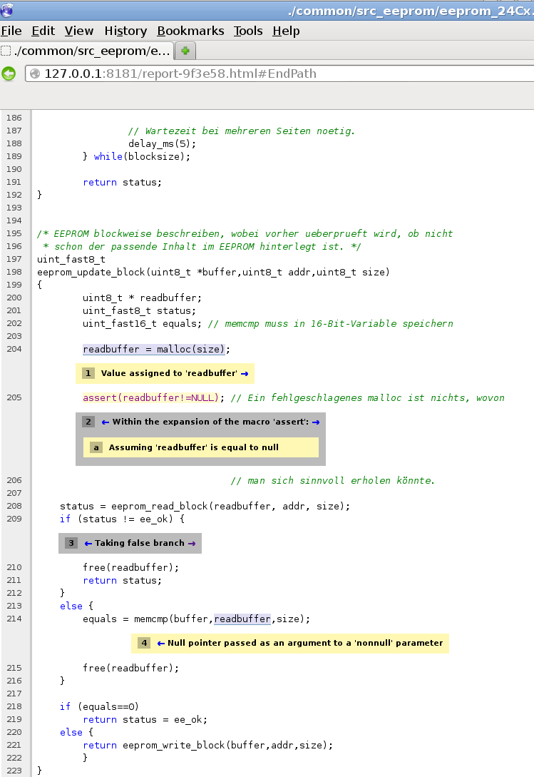

> Hier wird das Werkzeug durch das assert-Makro mit der Nase darauf > gestoßen, daß "readbuffer" kein Nullzeiger sein kann ∗hüstel∗ noch einer der assert() nicht verstanden hat und die Doku dazu nicht gelesen hat.

g457 schrieb: > ∗hüstel∗ noch einer der assert() nicht verstanden hat und die Doku dazu > nicht gelesen hat. Kannst Du das etwas genauer erläutern? Nach dem, was ich gelesen habe, sollte eine unerfüllte Assertion dazu führen, daß der Prozeß anhält und Feuer fängt und damit alles was danach kommt sicher sein können, nie ausgeführt zu werden.
> Kannst Du das etwas genauer erläutern? [..] alles was danach kommt sicher > sein können, nie ausgeführt zu werden. assert() ist sehr praktisch solange man am debuggen ist weil dann $debugger das Programm anhält, die IDE an $codestellste springt und man den aufgetretenen Fehler in vivo präsentiert bekommt. Aber es ist nicht dafür vorgesehen, im finalen Code zu verbleiben, macht ja auch keinen Sinn. Die üblichen(tm) Umgebungen setzen das dafür nötige NDEBUG im "release-Modus" per default, was bewirkt, dass das assert()-Statement dort zur Compilezeit(!) komplett wegfällt. Der langen Rede kurzer Sinn: Man darf sich ∗nicht∗ darauf verlassen, dass es beim assert() tatsächlich nicht weitergeht, sofern man nicht extra dafür vorgesorgt hat. Wenn man es trotzdem tut schreibt man extrem fehleranfälligen Code.
g457 schrieb: > er langen Rede kurzer Sinn: Man darf sich ∗nicht∗ darauf verlassen, > dass es beim assert() tatsächlich nicht weitergeht, sofern man nicht > extra dafür vorgesorgt hat. Ich glaube darin sind sich alle Nutzer einig. Das assert stellt lediglich sicher, daß bei allen Programm-Tests eine Bedingung immer erfüllt war - ansonsten hätten sich Annahmen, die dem assert zugrundelagen, als unzutreffend herausgestellt und die Codestelle hätte geändert werden gemußt. Was für mich im Umkehrschluß heißt: Das assert ist noch drin, also hat die Bedingung bislang immer zugetroffen (denn hätte sie einmal nicht zugetroffen, hätte der Code eh geändert werden müssen). Also kann der Code danach erst einmal davon ausgehen, daß die Bedingung immer erfüllt ist. Naja, vielleicht sieht der Code-Analyzer das anders - dann würde mich aber interessieren, wie.
> Also kann der Code danach erst einmal davon ausgehen, daß die Bedingung > immer erfüllt ist. Nein, nur für die Fälle, die Du tatsächlich abgetestet hast. Und ich kann mir nicht vorstellen, dass Du in obigem Beispiel mit malloc() ∗alle∗ möglichen Kombinationen von Speicherbelegungen abgetestet hast. Assert() nur solange der Debugger dranhängt, ansonsten richtig(tm) machen.
Vielleicht ist der false positive etwas ungünstig gewählt, weil er durchaus auch als korrekter Treffer gewertet werden kann. Aber wie kann ein Codeanalysewerkzeug den undefinierten möglichen Überlauf bei der Addition aufgrund des falschen Datentyps übersehen?
